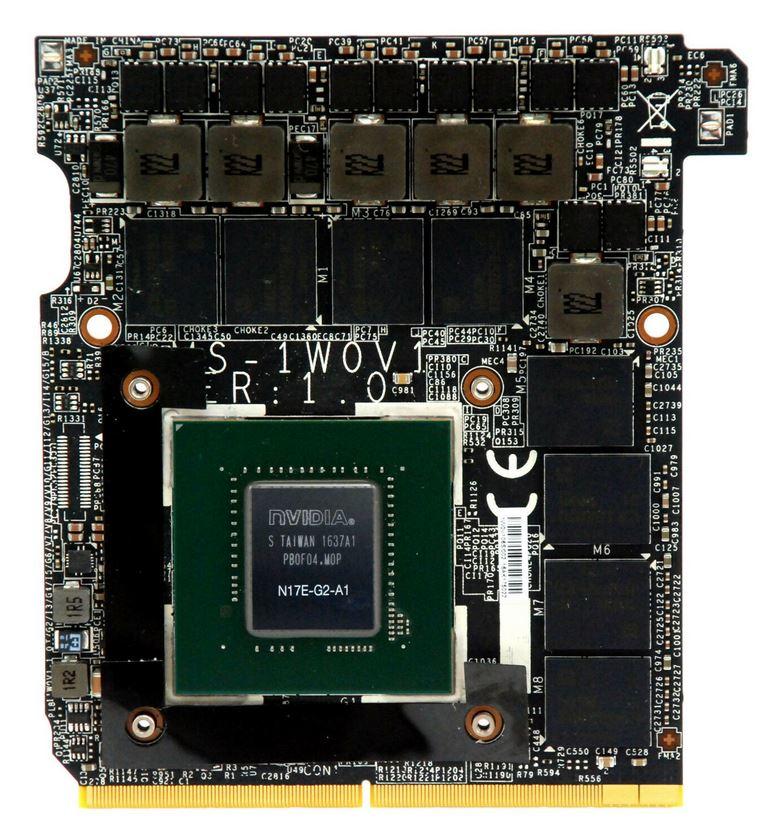

Welche Karte hast Du da genau gekauft. Es gibt keine 1070 von MSI im exakten MXM 3.0b Format, die 1070 von MSI ist abweichend von dieser Norm, oft auch als MXM 3.1 bezeichnet.
Hoffe Du hast Dich damit ausgiebig auseinandergesetzt.

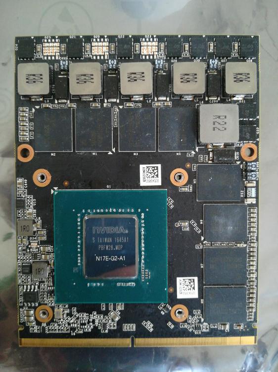

Da ist ein Bild von der Karte, ehemals verbaut in einem MSI Laptop.
In der Bucht wird bei der Karte als Chipset Manufacturer MSI angegeben.
Sollte das etwa die falsche Karte sein?

Soweit mir bekannt, ist das keine MSI Karte. Das müßte eine Zotac sein. MSI 1070er sehen so aus, entsprechend der Form ist auch der Einbau etwas schwieriger 😉
https://www.ebay.ca/itm/112144267554
Hier noch ein genaues Bild, war vorhin unterwegs und konnt auf die schnelle nur den Link liefern.
MSI-Karten sind auch immer mit MS... und VER... gekennzeichnet.
