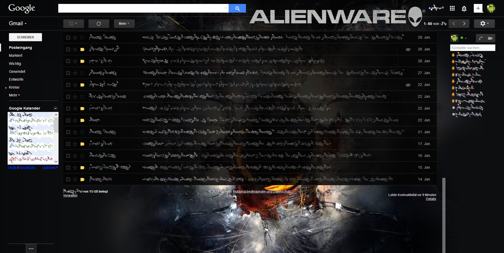

  20. Sehr gute Idee! Meinst so hier: gmailbg.rar
