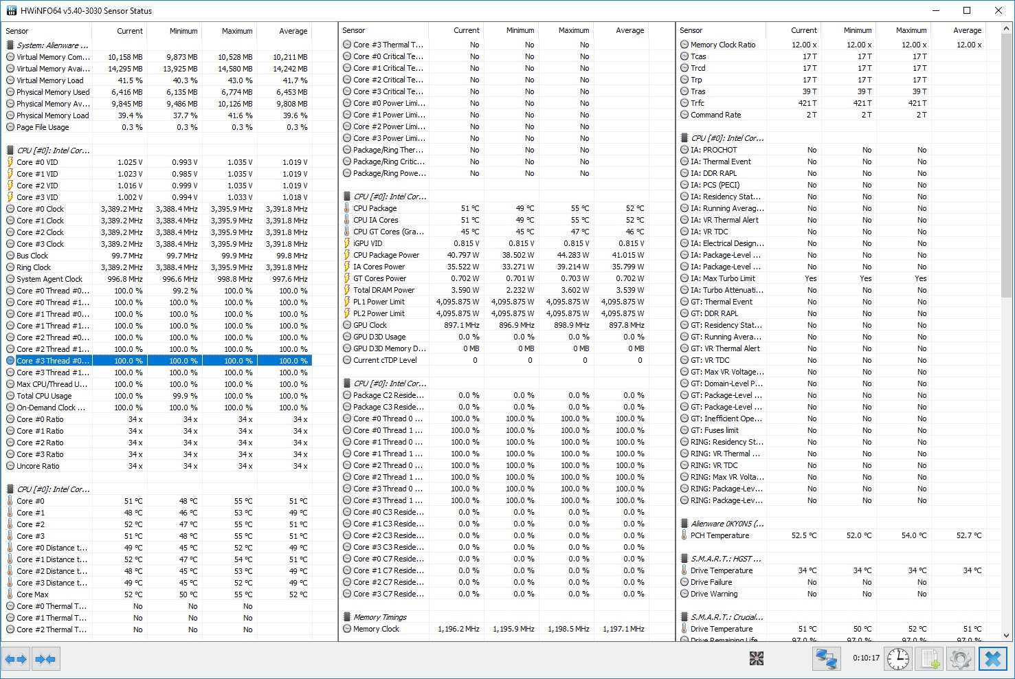

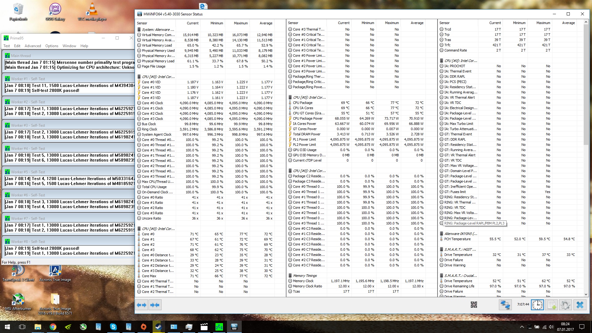

ja ne stimmt. Hast du schon richtig verstanden... Hab mich jetzt lange nicht mehr damit befasst, da mein System seither so eingestellt ist und läuft. Kann durchaus sein das das bei meinen Tests so war. Hatte im Netz auch mal gelesen das iunlock nahe den 100w gekommen war. Daher hatte ich das in Erinnerung schlecht sind deine Ergebnisse auf jeden Fall nicht. vielleicht war meine RT bloß niedriger. Kannst zufrieden damit sein -
Alienware 17 R4 Undervolting und Overclocking Guide
ja seh ich auch grad... hält bei mir den Takt auch nicht mehr bei Teillast... ist aber halb so schlimm. Bei BF1 wenn das Ding ackern muss liegen stabile 4.1 an wird bei dir auch so sein. Und ja ich musste für 4.1 30mv zugeben... OC ist kein Wunschkonzert entweder man gibt der CPU was sie braucht oder muss runter mit dem Takt wo hab ich das mit den 77w gesagt? mhm kann ich mich gar nicht erinnern... eventuell bei ner anderen CPU? 4710 zb? da ist das nämlich so. Aber bei den unlocked kannst du das Powerlimit freigeben -
nix läuft falsch ^^ das Spiel erzeugt einfach nicht genug Last auf der CPU stell mal Energiesparplan auf Höchstleistung. Dann sollte er den takt nicht mehr senken. )1 Watt ist noch nix -
hast noch die Auslastungen dazu? Temps sehen gut aus geht besser aber kannst so lassen (falls du nicht noch weiter übertakten willst) meiner Meinung nach. -
Du kannst es kaufen ja. CSGO belastet halt weder Grafikkarte noch CPU wirklich gut und schon gar nicht zur selben Zeit. Deine Temperaturen sind für sich sehr gut, da nur jeweils eine Komponente zur selben Zeit Last hat bzw beide nur etwas. Intressant wird es wenn CPU und GPU zu tun haben. Valley erzeugt nur Last auf der GPU. Richtig Last erzeugt das nicht. In den meisten spielen bleibt meine GPU um die 55 Grad. In BF1 geht sie auf 64. Grund ist einfach die kombinierte Heatsink und das die CPU bei bf1 +90% Last rennen muss. -
CSGO belastet das System jetzt nicht über Maß. Unbedenklich sind deine Temperaturen in jedem Fall hast du Battlefield 1? Wenn ja Spiel das mal 30 Minuten. -
