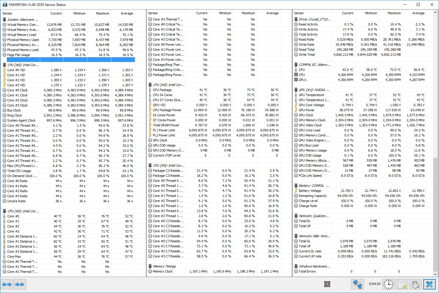

Never change a running system ^^ bin immer noch auf 1.0.2 und läuft echt Sahne auf 4.2ghz. Wenn ich schon lese: cpu power consummation improvement.... klingt für mich mach throttling bei OC.... Naja... testet mal. Bin gespannt -

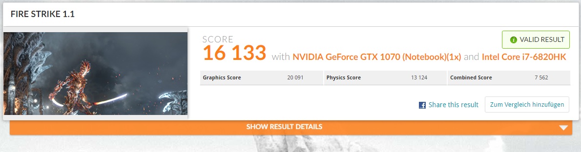

Cpu limit. Dein 6700 taktet im Schnitt 3150Mhz. Der Xeon 1231v3 hat 3.8ghz Boost takt. Das sind 20% mehr. 75Fps x 1.2=90Fps von deinem Dekstop. Passt also alles.
