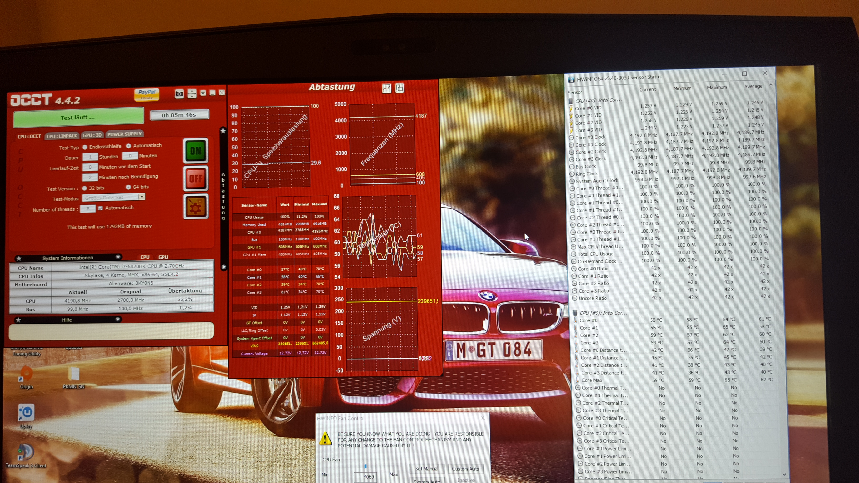

Schreit danach oc level 3 abzustellen. Stell im BIOS alle Kerne auf 36. Voltage 0 Installiere xtu und stelle voltage offset -50 ein und teste noch mal mit occt -
Naja 4.1ghz sinds ja nicht. Das profil legt 4.1 nur maximal auf einem Kern an und auch nur wenn die Temps passen. Lass mal OCCT laufen damit du sehen kannst was die CPU anlegt -

@CrazyHoover Vergiss bitte den XTU Stresstest und vergiss bitte den nur eine Minute laufen zu lassen. Das Vorgehen zeigt dir weder in irgendeiner Weise realistische Temperaturen (stichwort Warmlaufen) noch Stabilität (ehrlich mal...eine Minute?) . Mein 4.4ghz setting ist 1h durch XTU gelaufen aber hat keine 10Sekunden BF1 durchgehalten. Stabilität und Temperaturen der CPU nur mit OCCT. Dann wirst du sehen was dein 4ghz Setting wirklich wert sind Und über 90 Grad sind definitiv NICHT gut oder annähernd in Ordnung -

Hast du liquid metal drauf? Und die richtigen Wärmeleitpads? Wenn nicht brauchste das gar nicht zu testen. Abgesehen davon ist jede cpu verschieden. Deine wird 100% nicht die selbe Spannung brauchen wie meine. Entweder mehr oder weniger. Bios hab ich custom Profil. 42 42 42 42 1100 100000 100000 Würde ich aber mit stock paste nicht probieren... -
