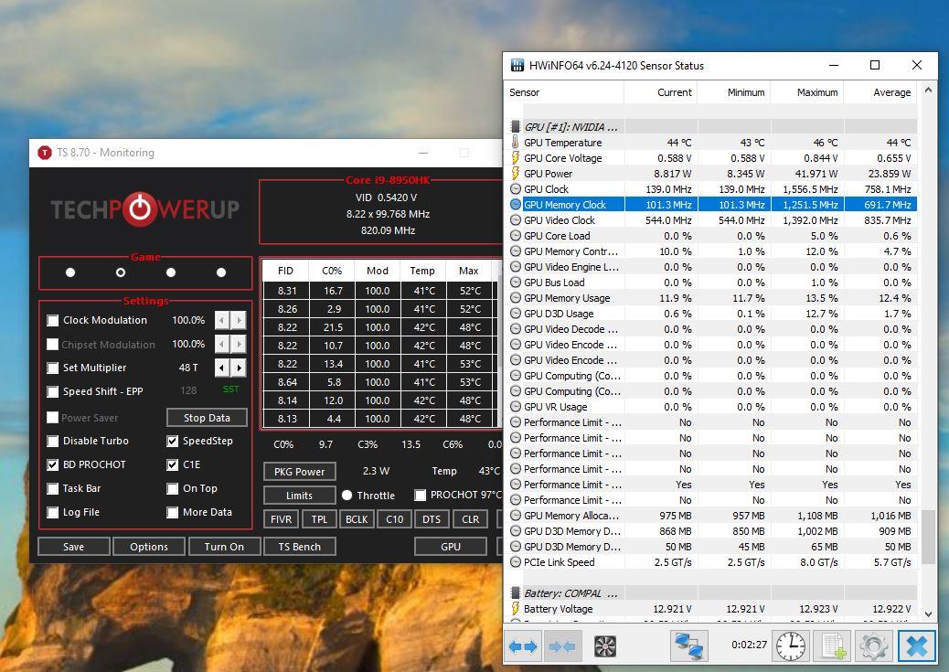

untervolte die 2080 und fixiere den Takt auf ~1800 Mhz. Gib dazu dem VMEM noch +500Mhz und du hast mehr Leistung als stock und bleibst bei 75 Grad. Mal ein Bild zum Thema CPU Anforderungen in modernen Spielen. 100% Last auf 6 Kernen + HT. Da war die Kühlung im silent Profil am Limit -
