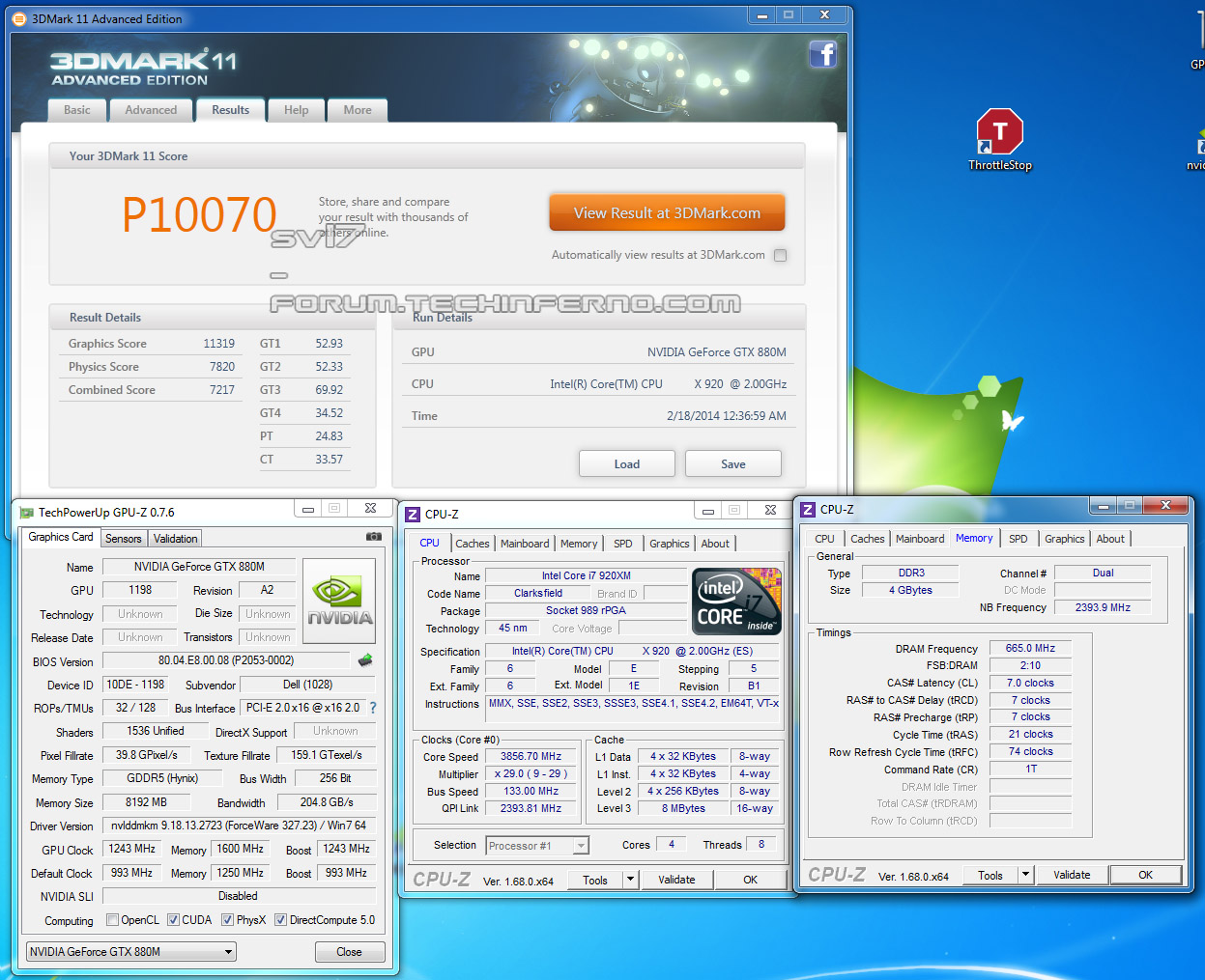

All Powerful M15X 3Dmark 11 Ergebnisse
svl7 antwortete auf MaTzElUxE's Thema in Erfahrungsberichte & Benchmarks
Generic VGA video card benchmark result - Intel Core i7-920XM Processor,Alienware Auch die vor-vor-vorherige AW Generation hat noch was drauf... -
