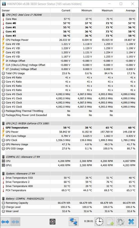

Ja das kann ich bestätigen für den R4 mit der GTX1080 bestätigen, hier im Anhang die Ingame Temperaturen mit Anno 1800, dieses Spiel ist z.B. durch die Grafikkarte limitiert. Von der Modifikation ist mein Alienware mit dem R5 von Sk0b0ld vergleichbar und zeigt was mit dem R4 und dem I7-7820HK so geht. Zum Benchen gehen auch 4,7 GHz und wohlmöglich etwas mehr. Der Sweetpoint sollte mit den Modifikationen bei ca. 4,3 GHz und 4,4 GHz liegen. Aktuell habe ich aber keine Spiele, die viel mehr verlangen, daher die 4,1 GHz. Der Dir Angebotene Preis für den R4 in quasi Vollausstattung ist schon sehr gut, insbesondere wenn Du sagst dem Gerät fehlt nichts und Du konntest es ausgiebig begutachten. -
