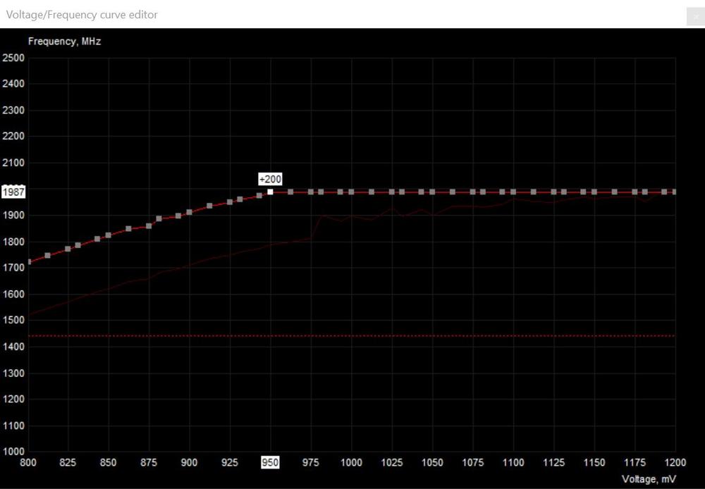

Gamer_since_1989 antwortete auf captn.ko's Thema in Anleitungen & How To
Folgende Schritte hatte ich gemacht, wenn mich mein Gedächtnis nicht täuscht. Ich bin auch von der Grundkurve mit +200 MHz gestartet und habe dann die Maximalen Werte auf exakt 2000 MHz begrenzt. Nun habe ich den TimeSpy Test gestartet, auf Basis dessen ob er sofort oder erst im Laufe des Tests abgestürtzt ist habe ich dann wieder die Kurve angepaßt. Ich habe nun bei Problemen nacheinander immer den mV Bereich der als erstes auf Max MHz eingestellt war um ein paar MHz reduziert und dann sofort wieder TimeSpy gestartet. Diesen Schritt habe ich nacheinander mV Bereich für mV Bereich durchgeführt und bemerkt, dass wohl die maximale MHz allgemein das Problem waren, mein nächster Schritt war exakt 1987 MHz dort lief TimeSpy komplett durch ohne Probleme. Nun habe ich nacheinander den ersten mV Punkt/Bereich gewählt der noch nicht auf 1987 MHz war und ebenfalls auf diese angehoben Nun wieder TimeSpy gestartet und geprüft ob es zu Problemen kam, mein Ergebnis war ich konnte mit den 1987 MHz bis auf 950 mV herunter gehen. Nun galt es die Kurve zwischen 800 mV und 950 mV zu optimieren. Hier hatte ich ersteinmal die Kurve etwas geglättet und dann versucht erst den 800 mV Bereich minimal anzuheben. Wieder TimeSpy gestartet, hier bricht er ganz schnell ab wenn er den Takt bei 800 mV nicht halten kann Genau so könnte man nun Punkt für Punkt in diesem Bereich optimieren, viel herausholen tut man in diesem Bereich allerdings nicht, da bei Spielen die GPU ohnehin auf dem maximalen Takt läuft und die das finden der maximalen Frequenz / Takt zusammen mit der niedrigsten Spannung bei der dieser ohne Probleme gehalten werden kann. Als letzten Schritt hatte ich eben etwas gezockt und geschaut ob es hier noch zu Problemen kam, bei mir war das nicht der Fall, habe aber auch kein BF1 oder ähnliches in meinem Sortiment. Wenn ich Probleme hätte würde ich das CPU Undervolting etwas zurücknehmen um dieses als Fehlerquelle ausschließen zu können. Treten dann immer noch Probleme auf liegt es sicherlich an der OC Kurve der GPU. Dann kann man wieder versuchen den niedrigsten mV Bereich wo die maximal eingestellte Frequenz anliegt etwas herunter zu nehmen, damit die maximale Frequenz einen mV Schritt später anliegt. Naja und dann eben wieder Spielen und auf Probleme prüfen, und bei bedarf diesen Schritt wiederholen. Das alles kann ne menge Zeit brauchen, aber wir Deutschen sind ja Detail verliebt und optimieren ja gerne. Das Ergebnis ist dann eine stabile OC Kurve, wo die jeweils maximale Takt bereits bei einer geringeren Spannung anliegt, dadurch springt die GPU erst gar nicht auf ein höheres Spannungslevel und somit hat man gleichzeitig das Undervolting und somit eine Optimierung der Temperaturentwicklung. Also viel Spaß, ich hoffe mein Vorgehens-Gedächtnisprotokoll hilft. -
Bei Deinem Problem solltest Du wieder die Fehlerquellen ausschließen, ggf. liegt es ja auch am CPU Undervolting. Auf eine Beschädigung würde ich jetzt erst einmal eher nicht tippen. Als ich noch die GTX 1070 hatte, da hab ich mich an ein stabiles Setting heran getastet. Pauschal +200 MHz klappt eher nicht, hier sollte man mehrere Faktoren beachten. Meinen maximalen GPU auf jeden Fall unter 2000 MHz halten, stabil war es bei mir erst bei 1987 MHz. Jedoch ist auch hier jede GPU etwas anders. Genauso wie sich jede CPU etwas anders verhält beim Undervolting & Overclocking. Da Du hier keine separaten Regler für ein Undervolting und Overclocking hast mußt Du eben die Kurve verstehen. Die maximale Frequenz hatte ich bei 950 mV eingestellt. Die Kurve darf danach nicht mehr höher oder tiefer liegen. Dadurch springt die Grafikkarte auch nicht mehr auf eine höhere Spannung. Hatte ich eine höhere Frequenz gewählt kam unter Last zu Abstürzen und wählte ich eine geringere Spannung das Gleiche. Aber auch die Kurve ab 800 mV sollte feinjustiert werden damit zu keiner Spannung ein zu hoher Takt verlangt wird. Hier noch die Grafik mit der bei mir stabilen OC Kurve, die ich in meinem ersten Alienware 17 R4 mit der GTX 1070 hatte. -
