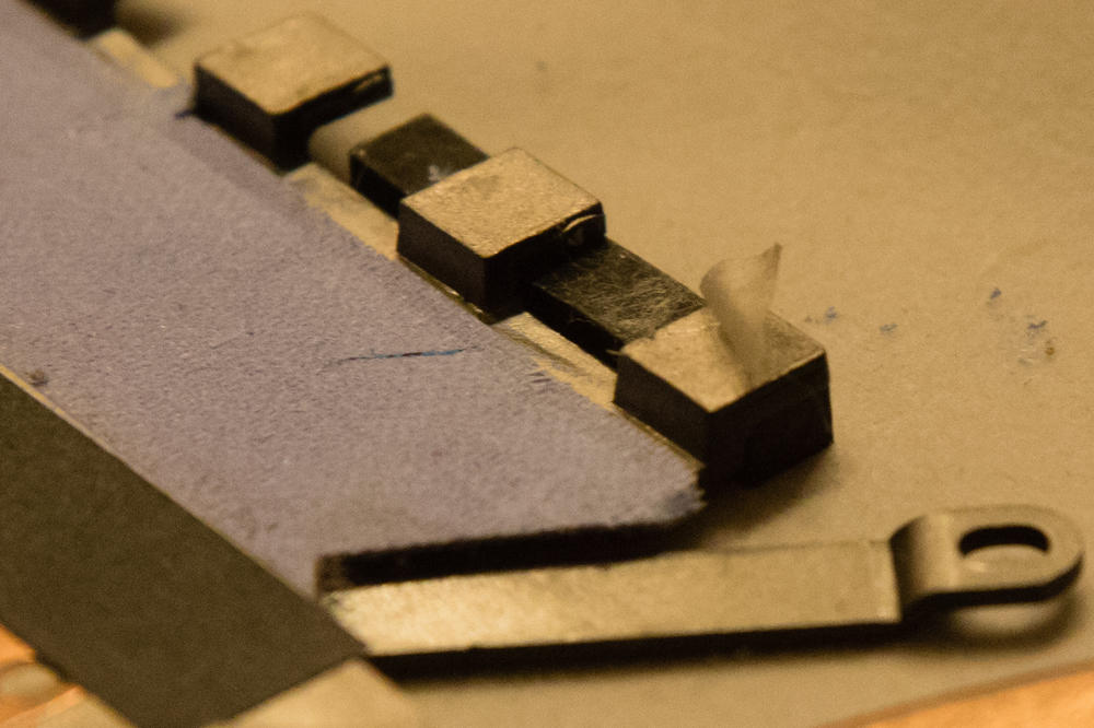

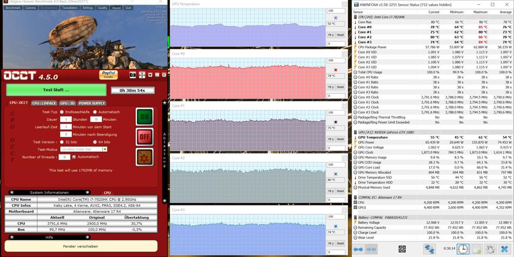

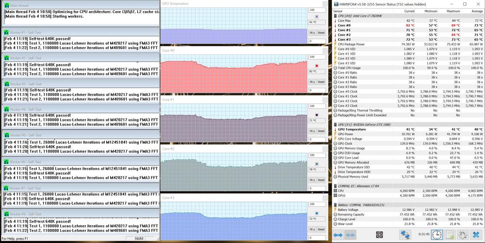

Yes! Jackpot! Strike! Bei OCCT liegen die Cores im Durchschnitt nur 3°C auseinander und die Werte sind auch nochmal in der Spitze um 3°C geringer als beim ersten Repasteversuch! Bin heute zu müde, mein Bericht mit Bildern und Screenshots der Streßtests gibt es morgen, nur soweit ich habe entdeckt, daß bei meinem Board die CPU zur Innenseite etwa 0,2mm tiefer ist als zur Außenseite, also habe ich die Heatsink dementsprechend im Mittleren Teil ganz leicht ca. 1mm tiefer gebogen als zu den Außenseiten und beim Verschrauben auch von Innen nach Außen die Schrauben angezogen, ich bin der Meinung dadurch hat sich die Kühlpaste am besten verteilt. Bei meinem letzten Test OCCT & Unigine Heaven Parallel als auch der Test in Prime95 liegen die Maximalwerte nur noch um 4°C in der Spitze und 3°C im Durchschnitt auseinander. -

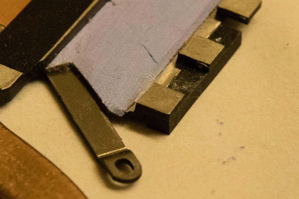

Naja, die Temperaturen bei meinem ersten Repaste waren noch die Besten. Ich hab nun etwas mit den Cooling-Pad Stärken an der CPU herumgespielt und auch die Heatsink leicht gebogen, doch das ist in 10°C mehr gemündet, wieder leicht zurück gebogen. Auch hatte ich mit der Menge der Wärmeleitpaste etwas gespielt, habe hier das Gefühl etwas mehr ist besser, es drückt sich ja eh raus was zu viel ist. Und am Abdruck der Wärmeleitpaste nach dem Öffnen kann man nicht viel sehen, es hat sich in allen Versuchen sehr gleichmäßig verteilt. Jedoch war die Temperaturdifferenz zwischen den Core 0/2 zu den Cores 1/3 immer die selbe, unabhängig meiner Anpassungen. Also ne Menge zum grübeln, ich hatte auch gehofft aufgrund der Änderung der Temperaturen Rückschlüsse zu ziehen welche Anpassung gut und welche nicht so gut war, leider stochere ich eher im dunkeln... Nun morgen wird erst weiter gemacht, ich bin eben so nen Perfektionist und will's nun wissen. Ihr könnt ja Wetten darauf abschließen wie oft ich meinen Lappi zum Schluß zerlegt habe. -

@The_Mistral Du hast eine PN! Was aber auch auffällt, nur unter Prime95 gehen die Maximalwerte um 11°C auseinander, bei OCCT & Unigine Heaven Parallel liegen die Maximalwerte gerade mal um 6°C in der Spitze und 5°C im Durchschnitt auseinander. -

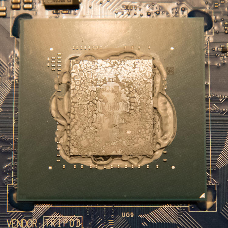

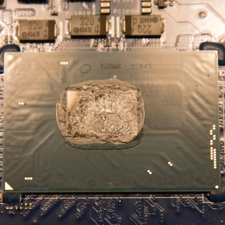

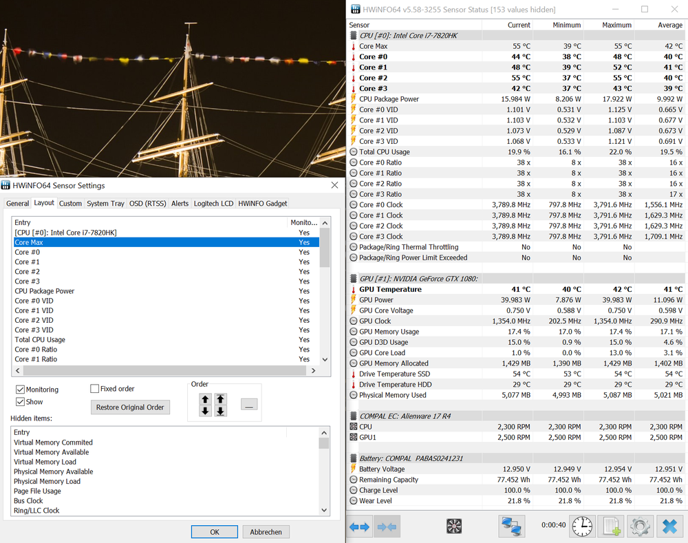

Hallo zusammen, soweit war mein erster Repaste des Alienware 17 R4 erfolgreich, jedoch habe ich bewußt darauf verzichtet die Heatsink nachzubiegen, erst wollte ich die Werte nach dem Repaste in verschiedenen Streßtest über HWiNFO auslesen. Die alten Paste-Aufkleber waren an der GPU schon vollkommen ausgetrocknet und nur an der CPU noch etwas flüssig, somit sehe ich bestätigt, was die schlechter werdenden Temperaturen innerhalb der letzten 8 Monate angeht. Hier mal ein Blick auf die GPU und CPU und dem was vom alten Stock-Paste-Aufkleber übrig geblieben ist: Nun zu meiner Frage mit der Folie, denn folgendes hab ich beim entfernen der alten Cooling-Pads entdeckt, hatte mich nur gewundert, daß einige der Pads eher zerbröselt sind, bei jenen wurde wohl eine Folie mit montiert, die ich mit etwas mühe von der Heatsink mit einer Pinzette entfernen konnte. Kurz habe ich überlegt ob das so sein sollte: Zuletzt noch zwei Screenshots von Lasttests einmal Prime95 und einmal OCCT & Unigine Heaven Parallel, beide zeigen, daß die Heatsink nicht ganz Plan aufliegt, denn Core 0&2 sind gute 11°C heißer, hier werde ich wohl doch ein Nachbiegen versuchen. Dennoch liege ich bei meinen Tests in der Spitzte und im Durchschnitt schonmal 8-10°C besser als vor dem Repaste, jedoch zeigen mir die hohen Unterschiede von den Cores, daß noch einiges Möglich sein sollte. Und die Temperaturen der GPU sind beim parallelen Belastungstest sogar um um 14-17°C besser geworden! Next Step: Ich werde meinen Alienware 17 R4 also heute nochmal öffnen um die Heatsink nachzubiegen und zu prüfen wie stark die einzelen Cooling Pads aufliegen, denn hier habe ich eine Mischung aus der iunlook Empfehlung für die GXT1070 und GTX1080 gewählt. Habe dabei alles fein säuberlich mit der Fühlerlehre ausgemessen. @captn.ko, @SteffRoe, @The_Mistral, @JetLaw Da ihr alle den Repste ebenfalls gemacht habt und teils auch die Heatsink bzw. nur den einen Federarm nachgebogen habt würde mich interessieren wie hoch ihr die Wahrscheinlichkeit seht die Werte zwischen den einzelen Cores anzugleichen. Und sind es denn definitiv die Cores 0&2, die auf der Seite des einen Federarms liegen? Insbesondere an SteffRoe und The_Mistal, wie genau habt ihr denn die Heatsink gebogen, die Beschreibungen sind leider nicht eindeutig. Ein biegen entlang der markierten Linie so, daß dort die Heatsink dichter dran ist oder weiter weg? Und das Biegen in Richtung des RAM ist mit auch nicht ganz klar, ich vermute ihr meint hier ein verwinden, so daß die Heatsink beim RAM zuerst aufsitzt? Dann müsste jedoch der eine Haltearm der CPU noch mehr leisten. Schonmal Danke für eure Rückmeldungen. -

Hallo zusammen ich bin gerade mitten bei meinem Repaste und bei den Pads gibt es ja je eine dicke Folie, jedoch ist auch die ganz dünne Folie auf der zweiten Seite zu entfernen??? Ich vermute schon. -

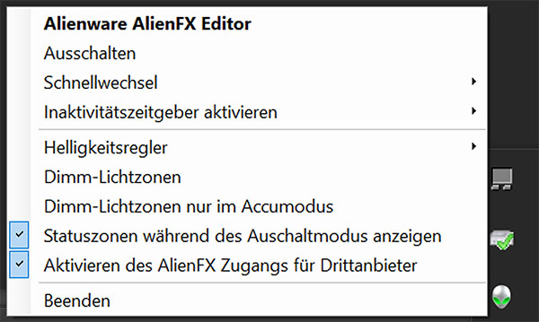

AW768 Tastatur Tastaturbeleuchtung für Drittanbieter zulassen (AW768)
Gamer_since_1989 antwortete auf Gunship24's Thema in Alienware Zubehör
Bei mir schaut's so aus! Hast Du denn die aktuellste Version für Deinen Alienware 17 R2 installiert? -

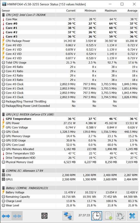

Bei dem Phänomen bin ich mir auch noch nicht sicher, ob es zuvor schon da war oder jetzt erst durch das BIOS Update gekommen ist. Den Wert 'Power Limit Exeeded' hatte ich mir zuvor nie über HWiNFO anzeigen lassen, jedoch hatte ich auch kein CPU Throttling, daher erwarte ich, daß es nicht aufgetreten war. Ob das jetzt mit dem BIOS oder ein Windows Update zusammenhängt weiß ich eben auch nicht. Jedoch habe ich ja sogar im IDLE Betrieb wo die Last von CPU und GPU zusammen bei maximal 75 Watt lag ein 'Power Limit Exeeded'. Entweder der Wert spuckt nur Müll aus oder da paßt was nicht. Während dieser 27 Stunden, war ich nur am Surfen oder der Rechner war im Schlafmodus. -
@The_Mistral Ja das kann ich bestätigen, sogar wenn der Laptop flach auf dem Boden steht, im IDLE ca. 50°C im Durchschnitt und auf dem Laptopständer mit Lüfter nur 37°C. Unter starker Last durch OCCT und Uniqine Heaven parallel liegt die SSD bei 56°C auf dem Latopständer und mit aktivierten Lüfter auch bei 47°C im Durchschnitt. Bei TimeSpy kam ich in der Spitze auf 57°C und im Durchschnitt auf 54°C auf dem Laptopständer ohne Lüfter, also alles gute Werte. Vom Zocken hab ich gerade keine HWiNFO Screenshots parat. Hier geht's nochmal zu meinem Thread mit dem Laptopständer, da hab ich die ganzen HWiNFO Screenshots im IDLE und unter Last gemacht. -> klick Ich denke der Trick war und ist, daß ich meine EVO 960 im dritten M.2 Steckplatz gesteckt habe und nicht im zweiten. Hatte mir schon gedacht, daß diese Position besser für die Temperaturen ist, da sie dadurch weiter von CPU und GPU entfernt ist.
