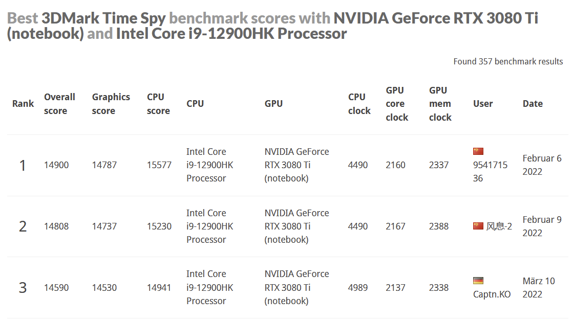

Ich bin die letzten Tage auch zurückgerudert, nachdem ich mein Desktop-System kurzzeitig zum Verkauf angeboten hatte. Habe die letzten Abende mit God of War verbracht und muss ehrlich gestehen, dass ich das System echt nicht missen möchte und heilfroh bin, dass ich es nicht verkauft habe. Das L7 ist wie ich es optimiert habe auch sehr gut und ich behalte es definitiv, aber im direkten Vergleich kommt kein Notebook an die Leistung ansatzweise dran (Time Spy Graphics 23.000+ Punkte).

Schon krass was der 12900HK im CB raushaut. Bin mal gespannt wie sich der 12900HX oder 12950HX mit zwei zusätzlichen P-Kernen schlägt. -

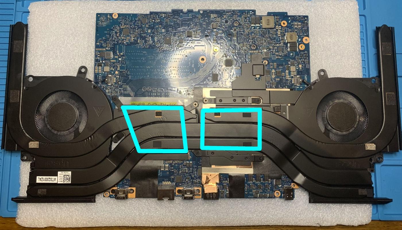

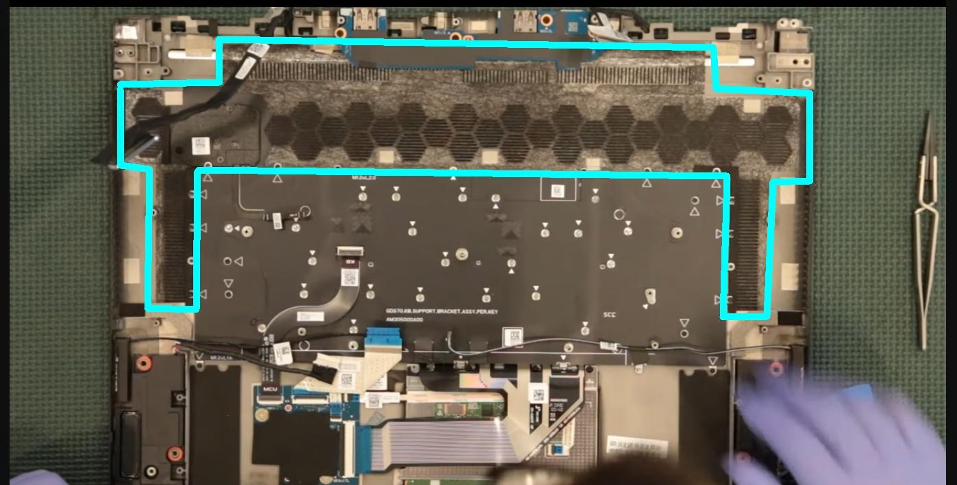

Also die originalen Notebook-Füße sind nach wie vor der höchste Punkt. Man kann das Notebook weiterhin flach auf den Tisch stellen. Die Kühlkörper stören da nicht. Auch das Entfernen des Mods ist keine große Sache. Es müssen nur die Kühlkörper runter (geht relativ einfach und rückstandfrei) und die alte/ andere Bodenplatte wieder montiert werden und schon ist alles wieder im ursprünglichen Zustand.
Musst du auswählen. Ich habe mir das 80 x 80 mm Pad bestellt, was für ca. vier Repastes reichen sollte (GPU & CPU). Ja, ist eine Art Pad aus WLP. Vielleicht helfen dir meine Zahlen ein wenig, da ich mit dem Legion immer sehr viel teste. Ohne jetzt zu tief ins Detail zu gehen, kannst du die Kühlleistung von 6, 7, 8 (LM) mit 10, 11, 12 (HW7950) vergleichen. Ich habe noch mehr Tests gemacht, aber das sollte erstmal für erste reichen. GPU-Temps sind normalerweise sogar fast gleich. In dem Fall hatte nur etwas mehr Load drauf. Jedenfalls, ist der Unterschied zwischen LM und HW7950 sehr marginal. Versanddauer bei dem Honeywell 7950 ist ca. 2-3 Wochen, wenn du Domestic auswählst. Du bekommst dann nach einigen Tagen noch eine Aufforderung für Nachzahlung (paar Euro) wegen Gewicht/ Größe der Verpackung, wahrscheinlich weil es nicht als Brief verschickt werden kann.

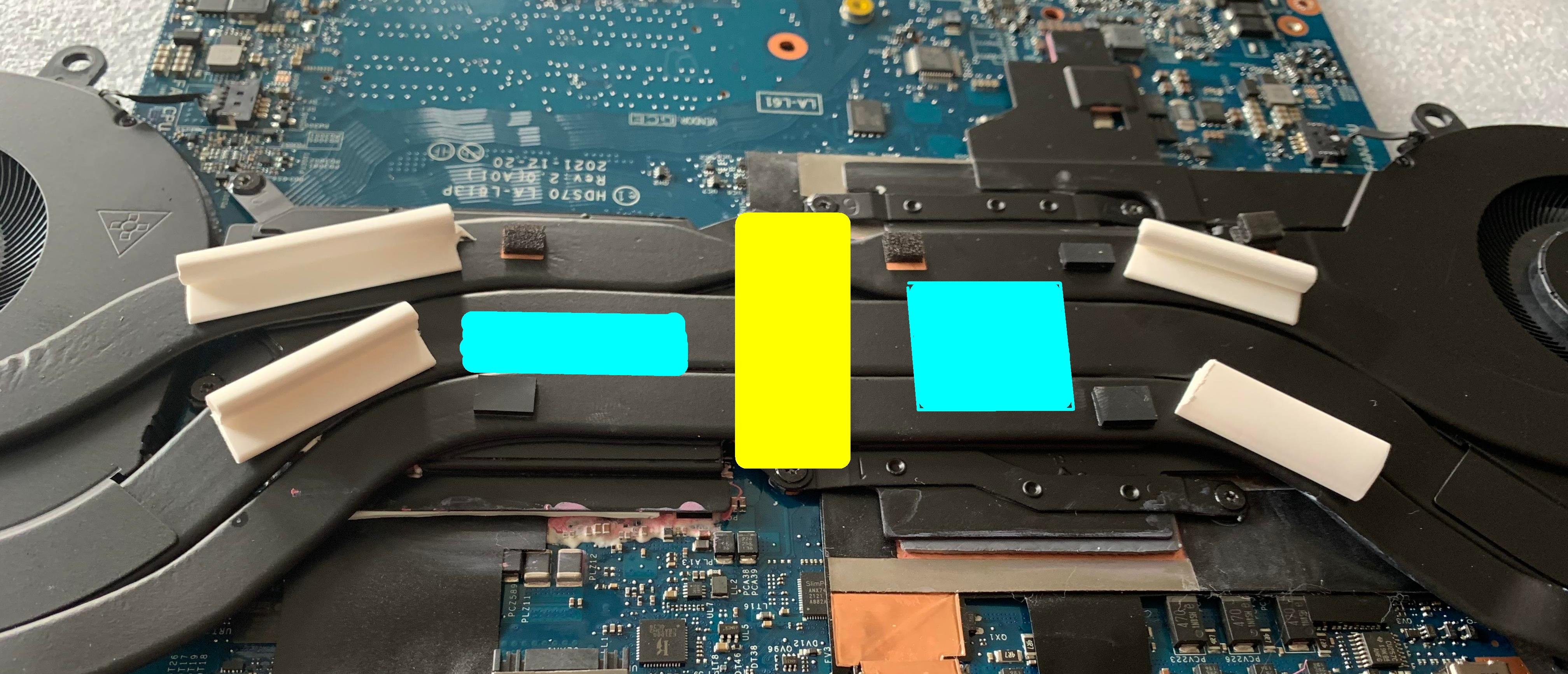

Die Basis als CPU ist erstmal vorhanden und die VC-Kühlung vom L7 ist auch nicht schlecht. Das Notebook ist nicht zu dünn und man kann selbst noch gut was rausholen. In meinem Testing mit dem L7 konnte ich mit dem Kühler noch mal die Temps um 10°C reduzieren, durch das Weglassen der Bodenplatte (dass Kühler direkt auf die HS pustet) nochmals weitere 10-12°C. Hab mir jetzt deswegen eine neue Bodenplatte zum Modden bestellt. Wollte den gleichen Mod mit den kleinen Kühlkörpern wie beim AW damals machen. Mal gucken wie viel mit den Kühlkörpern dann noch geht. Ziel ist auf idle-Fanspeed zocken zu können. Kleine Wakü-Blöcke für das Notebook habe ich auch inzwischen auf AliExpress gesehen. Ist zwar nicht mein Fall, aber grundsätzlich gibt es weitere Möglichkeiten. Daher machen mir wegen der Kühlbarkeit keine Sorgen, den i9 bekommst du nie in einem Notebook vernünftig gekühlt, wenn man aber nachträglich die Kühlung noch ein wenig optimiert, kann man den i9 schon sehr weit aufdrehen. War auch damals mit dem AW17 R5 so. Am Ende konnte ich problemlos mit 8950HK auf 48x all core zocken, Benchmarks mit 50x durchjagen und im idle bis 53x aufdrehen. Macht bei so einer CPU dann noch mal deutlich mehr Spaß zum Modden, vorausgesetzt das Notebook lässt da einem einige Möglichkeiten offen. Vielleicht beides. Hatte ein Chart gesehen, wo Max Boost Clock 100-200 MHz niedriger geschätzt wurde als beim 12900HK. Das L7 gab's 2021 zudem schon als Sondermodell in China mit LM. Könnte mir vorstellen, dass Lenovo auch die Kühlung dahingehend nochmal optimiert. Vielleicht was Stärkeres, vielleicht mit LM, wir werden sehen. Komplett verkrüppeln werden sie den i9 aber nicht.

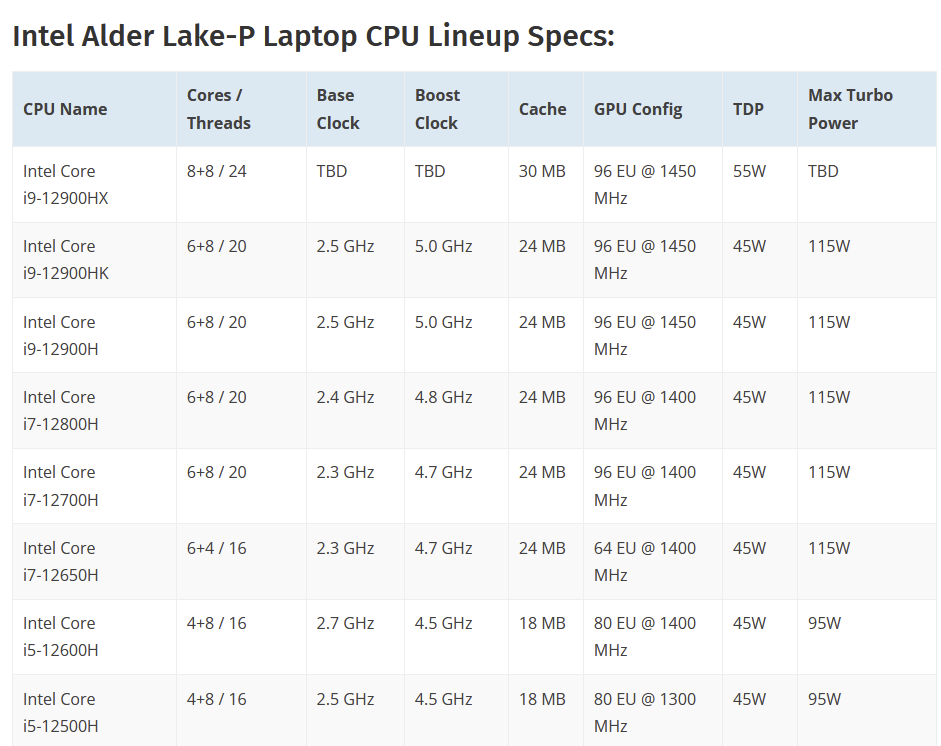

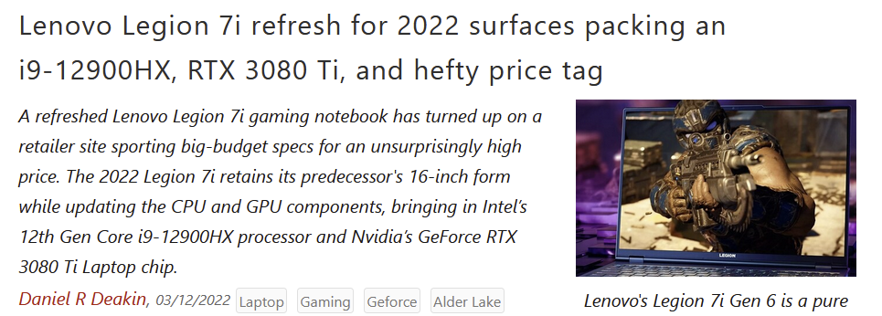

Musste gerade zweimal nachgucken, ob ich richtig lese. Wusste gar nicht, dass es ein Intel i9-12900HX gibt. Das erklärt natürlich, warum Lenovo dem kleinen Bruder (5 Pro) sogar hoch bis ein i9-12900H spendiert, da die Top-End Chips immer für das Legion 7 reserviert waren. Mit 8 P-Kernen könnte ich echt schwach werden. War schon von der Leistung des 12900HK begeistert, aber nochmal zwei P-Kerne oben drauf, ist krass. -NotebookCheck- Danke @Nuestra für den Link.
