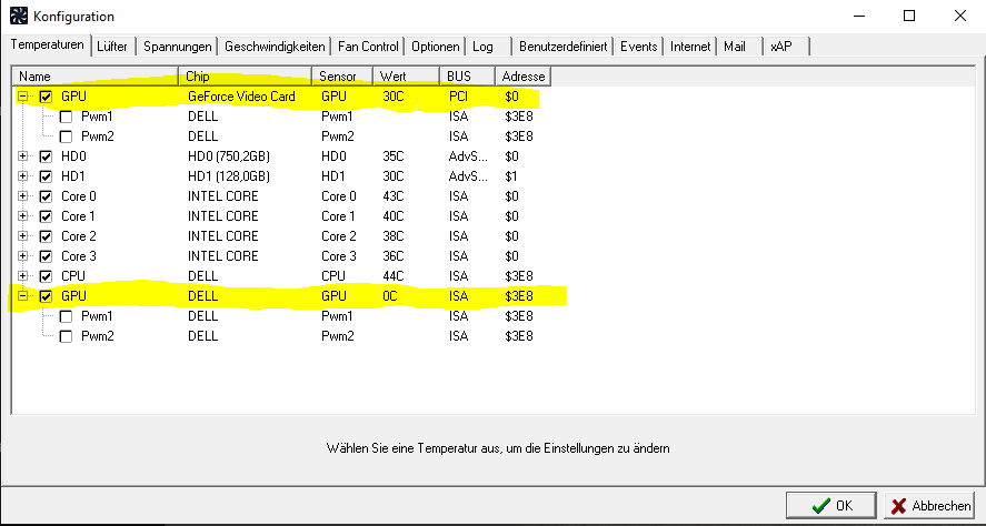

  16. Danke! Dass ich nicht allein bin mit dem Problem ist schonmal gut. Meine Karte schein aber an sich vollkommen in Ordnung zu sein. Die Performance ist so wie ich es erwartet habe. Ich habe im Moment SpeedFan über die Aufgabenplanung laufen. So muss ich nicht immer erst die Lüftersteuerung aktivieren, sondern sie startet gleich mit der Anmeldung. Schade ist es trotzdem... Bekommst du denn überhaupt eine Temperatur ausgelesen oder garnicht mehr? Ich habe ja zwei GPU Sensoren die angezeigt werden. Einmal über Dell und über nVidia. Die nVidia Temperatur funktioniert auch.
  17. Hey Leute, leider muss ich dieses Thema nochmal pushen... Ich habe keine Lösung bisher. Im Internet ist nichts zu finden, dass mal jemand das gleiche Problem mit den Lüftern hatte. Hier im Forum gibt es doch bestimmt jemanden, bei dem ein Alienware 17 R1 mit GTX 980m läuft oder? Kann mir so jemand vielleicht helfen und mir einen Screenshot von GPU-Z machen? Ich habe noch immer die Vermutung, dass es an meinem vBios liegt. Es scheint nämlich bei dem R1 zwei verschiedene Adressen zu geben, an die die Temperatur geschickt wird. Einmal einmal der ISA Bus (Chip: DELL) und der PCI Bus (Chip: nVidia). Ich glaube, dass das vBios verwaltet an welche Adressen die Daten geschickt werden. Ich baue auf eure Mithilfe! Danke schonmal!
