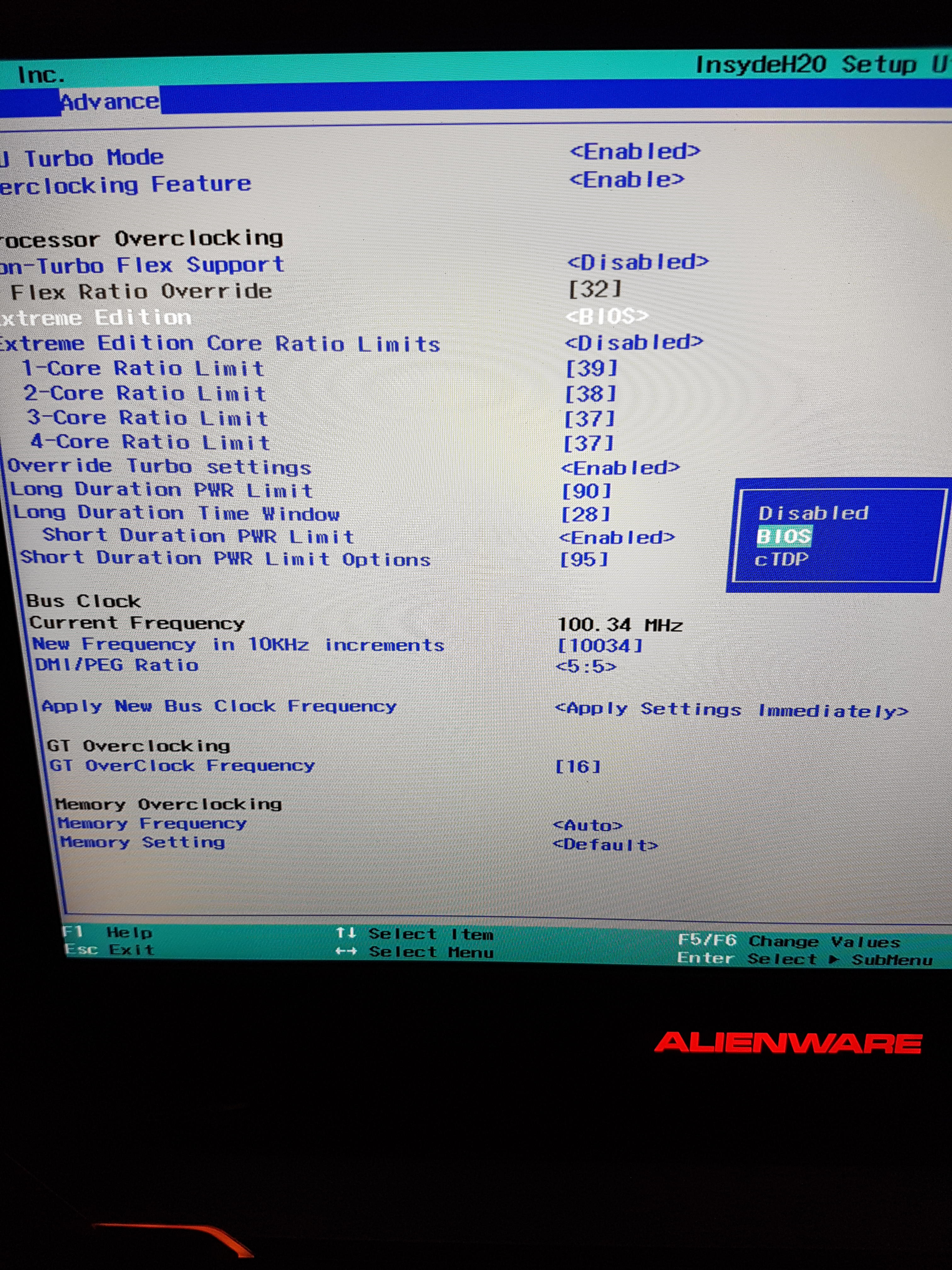

Kurz zur Vorgeschichte: Mein 17R1 (also der Nachfolger von deinem) hatte mal ein defektes Bios. Da musste ich im Endeffekt den Chip auslöten und extern flashen. Kurz darauf habe ich es dann geschafft mit einem schlechten OC in die gleiche Ausgangslage zu gelangen. Da hat das wechseln der CPU geholfen. Bei meinem 18er habe ich das dann auch mit dem CPU Tausch probiert aber ohne Erfolg. Da hat nur das mit dem RAM geholfen... kein Resetjumper konnte helfen. Der Thread dazu ist auf meinem Profil. Das ist richtig. Doch wenn du deinen Laptop einschaltest startet vor allem anderen der POST. Dabei überprüft der Bios Chip die verbauten Komponenten. Findet er jetzt einen neue CPU zu der das bisherige Profil nicht passt, werden die Standardeinstellungen für genau diese CPU geladen. Wie gesagt hat bei mir leider nicht so leicht funktioniert. Weder beim 17er noch beim 18er. Aber... Versuch macht klug! Den Test und das OC machst du selbstverständlich mit allen RAM Riegeln. Solltest du dabei an den Punkt kommen, dass der Laptop nicht mehr ins BIOS startet beginnst du mit den einfachsten Lösungsmöglichkeiten - sprich CMOS Batterie, Reset Jumper, usw. Hilft das alles nichts versuchst du den CPU wechsel. Hilft auch das nichts baust die alle RAM Riegel aus, startest den Laptop, wartest bis er aufhört zu piepen und neustartet und steckst in dem Moment einen RAM Riegel wieder ein. Das habe ich selbst mit Erfolg versucht. Und selbstverständlich habe ich mir das auch nicht ausgedacht sondern unter anderem hier gelesen. http://forum.notebookreview.com/threads/how-to-reset-the-bios-if-one-runs-into-no-post-with-a-messed-up-bios.735514/page-2 -
All Powerful M17X R4 Upgrade CPU / GPU
MrUniverse antwortete auf wackaman's Thema in Upgrades - Do-it-Yourself
Ich benutze ThrottleStop aber XTU funktioniert auch. ThrottleStop ist ein kleineres Programm und startet schneller. Kannst du versuchen - hoffentlich hilfts. Ansonsten kannst du eine CPU einbauen (falls vorhanden) die nicht übertaktbar ist. Bei mir wär's der i7-4700MQ - keine Ahnung was das Gegenstück in der dritten Generation ist. Letzte Möglichkeit: Klingt hart funktioniert aber auf jeden Fall. Du baust alle RAM Module aus und startest den Laptop. Jetzt wird er piepen und dir damit einen RAM Fehler mitteilen. Irgendwann hört er auf und geht aus. Das ist dein Stichwort du steckst schnell einen RAM Riegel wieder ein. Dafür hast du nur wenige Sekunden bis der Laptop selbstständig neustartet. Hast du das gemacht ist das Bios wieder zurückgesetzt. -
Da gibt es einen großen Unterschied, ob du im Bios oder per Software übertaktest. Bein OC per Bios werden die Werte nicht zurück gesetzt. Sollte dein System nicht mehr booten weil du es übertrieben hast hilft nur noch das ganze Bios zu reseten. Beim OC per Software hast du ist deine Einstellung nach einem Neustart erst wieder aktiv, wenn du die Software startest. Aber auch hier kann es passieren, dass dein System nicht mehr bootet... Grundsätzlich gilt immer: Übertakte in kleinen Schritten und nach jeder Erhöhung des Multi machst du einen Stabilitätstest. Beispielsweise läuft deine CPU grade mit 3,9GHz auf allen Kernen bei 1,100V. Dann versuchst du als nächstes 4,0GHz auf allen Kernen bei 1,100V. Dann startest du einen Prime 95 Run und testest über (erstmal) 2-3min dein Setting. Dabei behältst du die Temperatur, und das Powerlimit im Auge. Du willst schließlich kein Throttling. Stürzt der Computer während des Tests ab startest du neu und erhöhst die Spannung um 50mV. Neuer Test... läuft er dann stabil kannst du mit der Spannung in kleineren Schritten wieder runter gehen bis das System wieder instabil wird. So ermittelst du die niedrigste Spannung für den Takt. Dein Problem wird denke ich die Temperatur sein. Man kann mit LM statt normaler WLP ne Menge machen aber es ist immernoch ein Laptop. Also wird bei vielleicht 4,3GHz deine Temperatur zu hoch. Jetzt kannst du natürlich unterscheiden zwischen den Anwendungen... In keinem mir bekannten Spiel wird die CPU so stark belastet wie im Prime 95. Da könntest du theoretisch höher Takten... Allerdings ist es zu empfehlen eine Einstellung für den Alltag zu verwenden, die auch nach zwei Stunden Prime 95 nicht im Thermallimit endet sondern mit einem Sicherheitsabstand kühler bleibt. Mein persönliches Limit liegt bei Peak 90°C und Durchschnitt max. 85°C. Aber das nur als grober Anhaltspunkt. -
