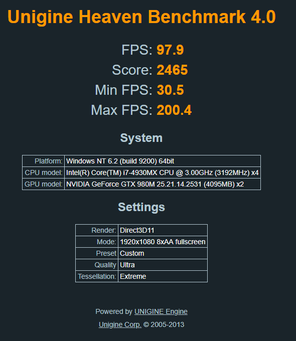

  9. Ich konnte heute mangels Zeit nicht weiter testen, aber gestern Abend/Nacht sah es relativ gut aus. Ich habe die 980m's ein wenig höher getaktet und habe mal den Heaven Benchmark für ca. 10 min laufen lassen. Das Messgerät an der Steckdose hat bis zu 345W angezeigt und der Laptop hat sich nicht runtergedrosselt. Das sieht schon ziemlich gut aus. Ich möchte mich aber noch nicht zu früh freuen. :D Ja das wär in der Tat das beste... Ich schrecke nur ein bisschen vor dem Eingriff zurück. Das war echt scheiße auszulöten und ich habe Angst, dass ich mir das Mainboard beschädige. Muss mir noch überlegen, ob ich alle austausche. Aber ich habe auf jeden Fall schon was zu Schutz der Grafikkarte unternommen. Ich habe eine 0,5mm dicke Teflonplatte dazwischen fixiert. Ist allerdings nur eine Übergangslösung. Da soll ein 0,5mm Kupferblech drauf, damit die Wärme abgeführt werden kann und man einen zusätzlichen Kühleffekt generiert.

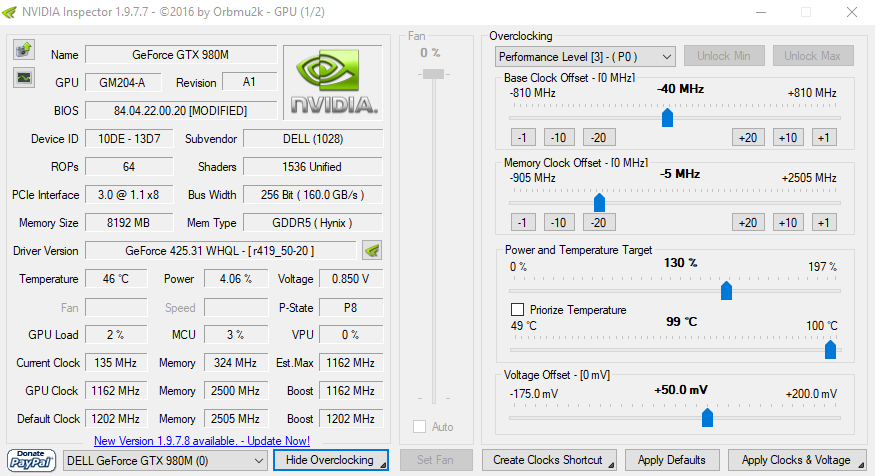

  23. So es hat sich ein bisschen was getan: Es befinden sich jetzt zwei 980m in meinem SLI Alien!! Leistungssteigerung ist genial, als hätte ich noch eine dritte 880m eingebaut und das bei weniger Verbrauch und Abwärme. Habe dann mal das vBios von svl7 geflasht und auf einmal lief die eine Karte nicht mehr. Lösung: Die Spannung die im Mod-vBios hinterlegt war, war einfach zu niedrig. Hab sie für den Stock Takt um 50mV angehoben und jetzt laufen beide Karten ohne Fehler. Ich weiß nicht, ob es einen Benchmarkthread vom 18R1 gibt aber ich habe gestern mal den Heaven Benchmark (kein OC) gemacht. (Andere Folgen) Soviel zu dem erfreulichen Teil... Ich habe ja erwähnt, dass ein Bauteil in meinem Alien beschädigt ist. Ich habe es fotografiert: Das Teil befindet sich unter der ersten Grafikkarte. Kann mir sagen was für ein Teil das ist? Weil abgesehen davon, dass der Laptop sehr empfindlich ist, wenn man 330W überschreitet, funktioniert er einwandfrei!
