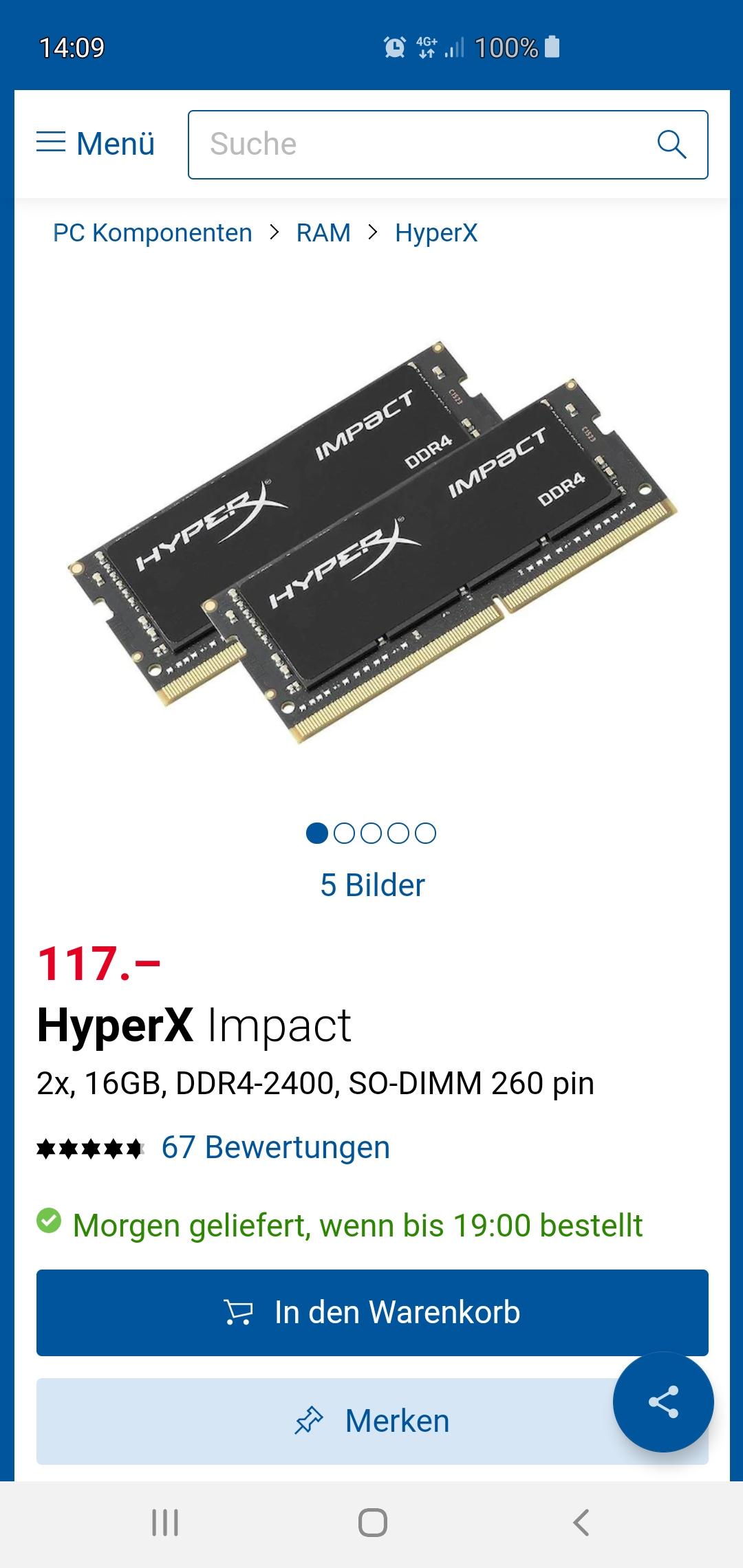

Ich finde es schade, dass ich die RTX 2080 nicht kaufen kann! Hätte diese gerne gekauft und in meinem Notebook verbaut. Klar ist das jammern auf hohem Niveau, da die RTX 2070 mehr als ausreichend ist für meine Gaming Sessions. Heute bekomme ich noch 4x16 GB DDR 4 RAM von HyperX um meine RAMs von 32 GB auf 64 GB zu pushen. Macht eigentlich keinen grossen Sinn aber das Angebot war gut. Wie sagt man doch. Wenn ich schon den ganzen Tacho kaufe, dann benutze ich auch den ganzen Tacho. :)

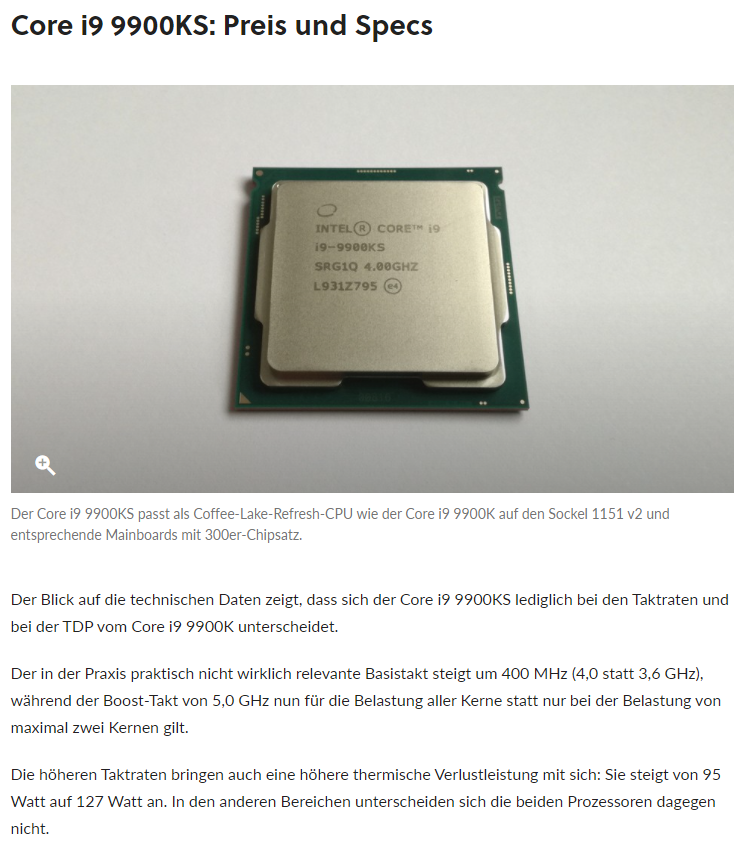

Ändere jetzt mal den Inhalt meiner Nachricht. Habe gesehen das es einen i9 9900ks gibt. Hier in der Schweiz gibt ein ein einziges Angebot für diese CPU (490 CHF). Vom Sockel her passt die CPU. Meine Frage lautet nun: Hat dieser i9 zu viel Power und Hitzeentwicklung für mein Notebook? Weiss jemand ob mein Notebook ein Mainboard der 300er Serie hat?

Die CPU passt zwar, allerdings wird sie soweit ich das aus dem NBR Forum noch in Erinnerung habe vom 51M nicht unterstützt. Das Powerlimit soll wohl auf 130 Watt begrenzt sein. Aber unabhängig davon, was erhoffst du dir denn von der schnelleren CPU ?
