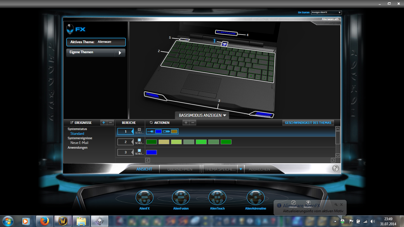

Das Alienware ComandCenter ist dafür sogar ausgegt. Ich hab mal einen Screenshot auf meinem m11x R3 gemacht wo ich bei Zone 2 (Tastatur) 7 verschiedene Grün-Töne verwendet hab und diese werden sogar im ComandCenter unterschiedlich angezeigt. (Ich hoffe es ist zu erkennen).
