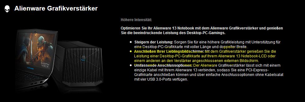

Halt halt halt !! Verstehe ich richtig, dass du die Grafikkarte im Amplifier nur mit an der Desktopkarte angeschlossenen Display benutzen könntest ? Wenn ja was soll denn der Sch.. hat Alienware nicht damit geworben die Interne Anzeige zu beschleunigen, so das ich zu Hause die Box anschließen kann und dann mehr Power im Notebook habe??
Am besten noch Tastatur und Maus dran und fertig ist der Desktop.

Guten morgen, ich bin immer davon ausgegangen das der Amplifter nur mit einen externen Monitor betrieben werden kann. Geht das doch mit dem notebookdisplay? Mich würde auch mal die Lautstärke der Kühlung der externen gpu interessieren.
Bearbeitet von hinackb
Mädels dieser Amplifier dings bums ist ne ersatz desktop lösung..............
wäre ja unsinnig damit das panel im lappi zu benutzen..............
schaut auf die webseite von alienware oder tests dann wisst ihr wozu das ding is...........
Servus Joe,
danke für deinen Bericht und deine ersten Eindrücke. Liest sich ja eigentlich wirklich super.
Meinst du könntest uns ein paar Bilder des Setups im Alltag bereitstellen?
Wenn ihr mit dem Amplifier Recht habt, dass dieser nur an einem externen Monitor seinen Dienst verrichtet, dann wäre das ja ein worst-case-szenario. Ich habe in der Vergangenheit ja bereits meine Zweifel an der Kiste geäußert, aber das ist ja jetzt schon wieder ein mächtiger Hammer!
Hej Mädel, wenn du hier schon so rumschreist dann informier dich lieber besser vorher:D
Ich habe gelesen und auch so verstanden das man es auch NUR am Notebook Display nutzen KANN.
Warum ist es unsinnig das Paneel zu benutzen, das musst du uns mal erklären bitte.

Du hast recht und ich hab recht.....wadde............
was auf nem 13er is muss ja auch auf nem 15er,17er sein
