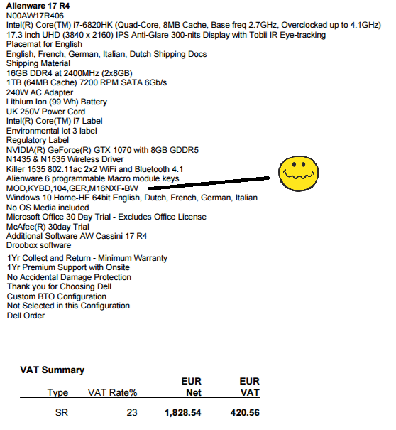

Hi, so jetzt will ich auch mal schreiben. Freue mich total auf meinen neuen Laptop. Trotz der höheren MwSt sind die Preise bei Dell Ireland genauso teuer wie bei Dell DE.
Habe auch 10% Rabatt erhalten, da ich im Chat einfach nachgefragt habe. Musste eh über Hotline bestellen, da deutsche Tastaur im Internet nicht auswählbar war.
Hatte auch erst lange überlegt ob QHD oder UHD, aber da es ja noch so etwas wie externe Bildschirme gibt habe ich den den Mehrwert auf die CPU gelegt
Freue mich total, wollte eigentlich wieder einen MSI. Habe derzeit NOCH eine I7 2670QM mit GTX 570m und jetzt ist es mein erster Alienware, weil auch das Design entschäft wurde.
