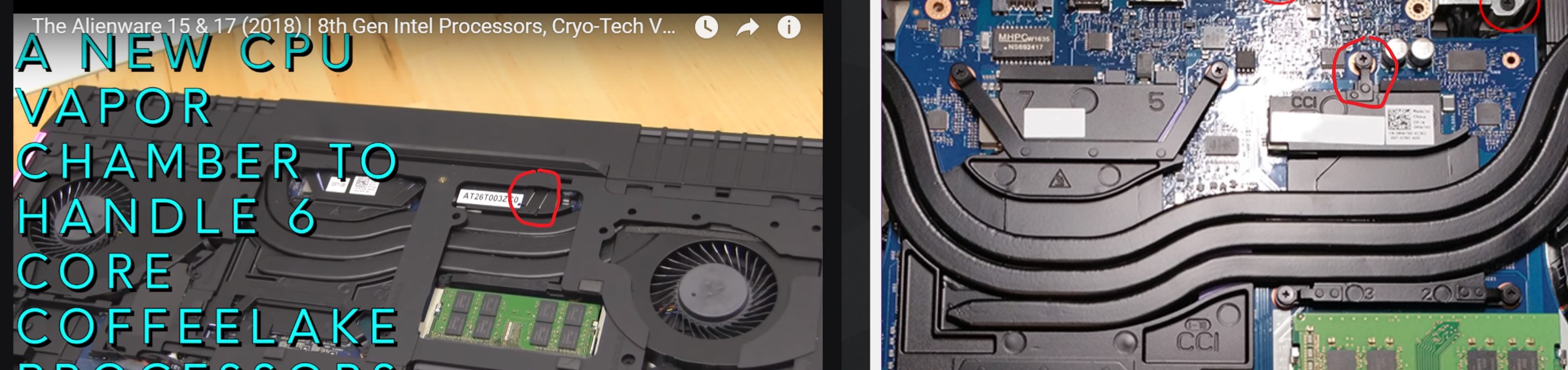

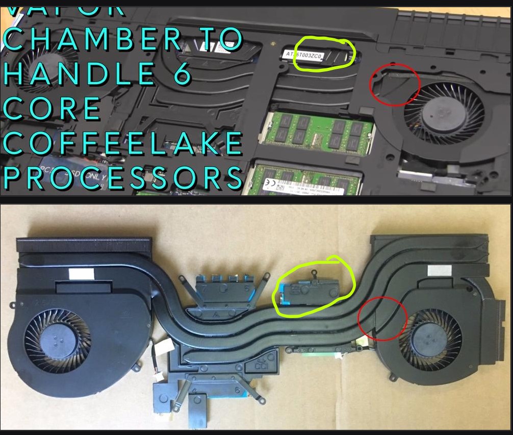

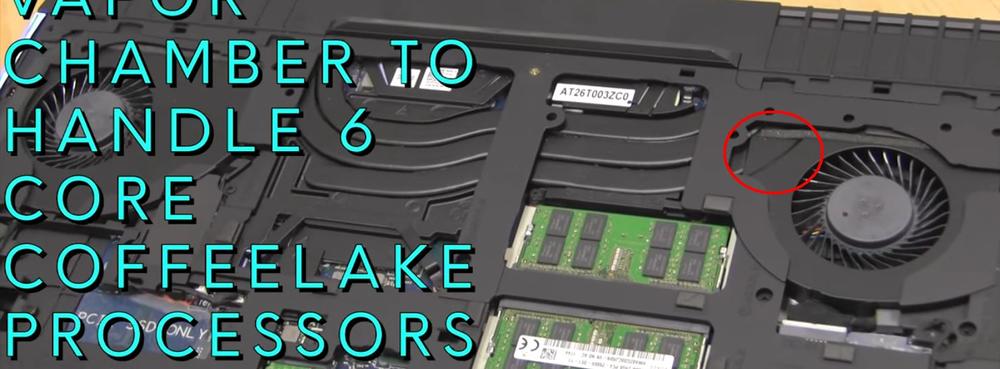

also wenn ich mir die Stelle im Video anschaue wo man die Heatsink sieht und das Bild vom AW17r4 Heatsink anschaue sind die CPu Kühler schon verändert. Sieht zwar immer noch nach Dreibein aus, aber wenn ich das im Video richtig deute, ist der einzelne Arm direkt vom Kühler abgehend und deutlich dicker als beim R4... mal sehen. Wie seht ihr das?

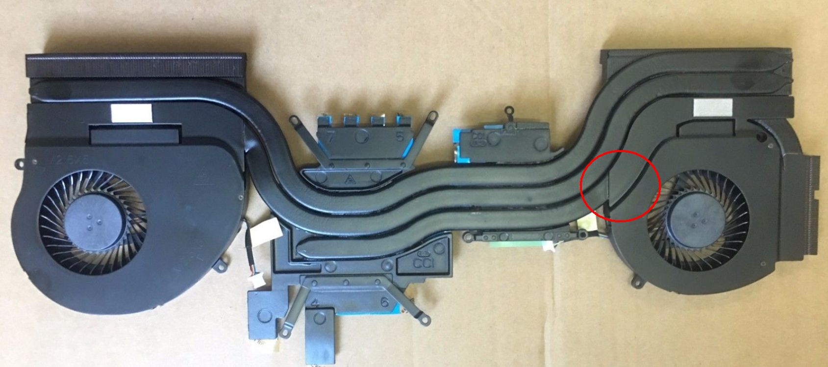

Gut gesehen Captn.ko, auf der Homepage in dem Werbevideo kann man leider nicht besonders viel heraussehen in wie weit da was verändert wurde. Vor einigen Wochen bin ich auf ebay.com auf einen Heatsink gestoßen, der angeblich für eine 198 Watt Version sein soll. Hier der LINK dazu. Wenn ich die Bilder vergleiche, könnte wohlmögliche der neue Heatsink in etwa so aussehen:
Ein ReDesign des Motherboards halte ich für ausgeschlossen. Dafür gibt es mehrere Gründe wie: das selbe Chassis, die selben Ports an den selben Stellen, die selbe Anordnung der Heatpipes inkl. der Lüfter, gleicher Steckplatz des RAM, etc. Das einzige was bekannt ist, sind neue Controller-Chips auf dem Mobo.

nein das ist das alte was du drunter hast. die CPU Seite hat die alte 3 Bein Ausführung ;) Das ist die Heatsink der GTX 1080 Version.
In meinem Bild hab ich die 1070er Version verglichen, aber ich vermute in dem Promovideo ist die 1080er Version drin (dickere Heatpipes). Die Kupferleiter sind dünner bei der 1070er Version, aber darum ging es nicht.
Neues MB halte ich nicht für ausgeschlossen. Neue CPU Generation, also auch anderes Layout der Spannungsversorgung. Der CPU Die ist ebenfalls größer jetzt. Änderungen am Mainboard sind also unumgänglich gewesen.
ich hab mir erlaubt dein Bild mal zu markieren. Die gelben Stellen unterscheiden sich, decken sich aber mit dem alten Layout. Was du da gefunden hast war also die AW17r4 Heatsink für die GTX 1080 ;)

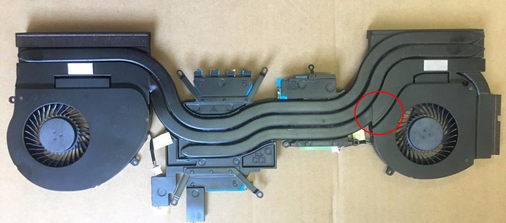

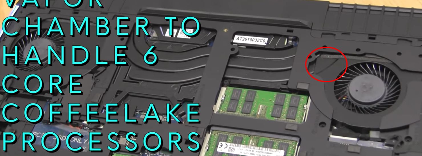

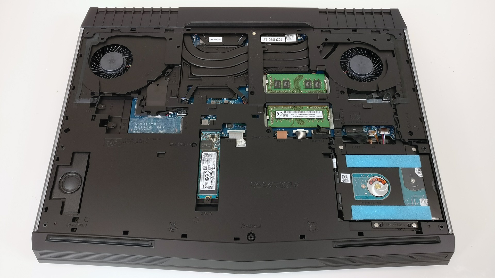

Ich habe mich glaube ich ein wenig falsch ausgedrückt, sorry. Dass das Beinchen bzw. der Kühlkörper oben ein wenig anders designt ist steht außer Frage. Ich glaube aber dennoch, dass es das selbe Mainboard-Design wie bei unserem R4 ist, zumindest die Haltepunkte des Heatsinks. Als Vergleich, in diesem Bild ist ein normaler R4 mit 'nem CCI 1080 Heatsink.
Genau wie im oberen Bild des 2018er R4, verschwindet die Schraube des oberen Beinchens knapp hinter Abdeckung. Sprich die Stelle, wo der Kühlkörper befestigt wird, sollte also die Gleiche sein, (jedenfalls sieht's so aus). Bei der Größe der CPU bin ich mir nicht sicher...Ja die/der DIE ist größer bzw. länger, aber ob der gesamte Chip auf dem die CPU sitzt auch größer geworden ist, weiß ich nicht. Bilder von aktuellen CPU's gibt's sogut wie gar nicht. Von der Spannungsversorgung muss sich auch nicht unbedingt viel geändert haben, da die TDP die gleiche wie bei unserem R4 ist. Die GPU ist auch geblieben. Alles Sachen die man mit neuen Controllern, besseren Spannungswandlern/ -drosseln auf einem alten Mainboard-Design lösen kann, sofern die Kühlung mitmacht.
Ich kann mir einfach kein echtes ReDesign des Motherboard vorstellen, wenn alles andere augenscheinlich erstmal geblieben ist. Wie gesagt, ist natürlich alles Vermutung und Spekulation. Dennoch bin ich schon auf die ersten Reviews und Benchmarks gespannt.

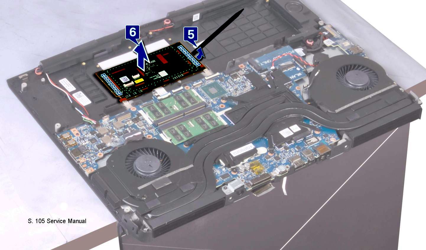

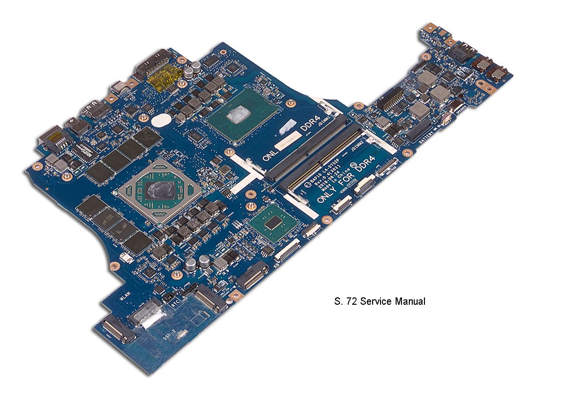

Im Alienware 17 R5 Service Manual (PDF) gibt es die passenden Bilder zum neuen Kühlkörper und dem Motherboard. 5ac55cd9ceba2_AW17R5Mobo.thumb.jpg.d1d201f1e863f46ae18e2f4026526cea.jpg

Also doch ein stärkerer Arm am CPU Kühler... zwar immer noch 3 Arm aber mal sehen...
Diesen Beitrag teilen
Link zum Beitrag
Naja, ideal ist es sicherlich weiterhin nicht, hab mir da mehr erhofft. Interessant wäre jedoch ob diese neue Heatsink zum Alienware 17 R4 Board kompatibel ist.
