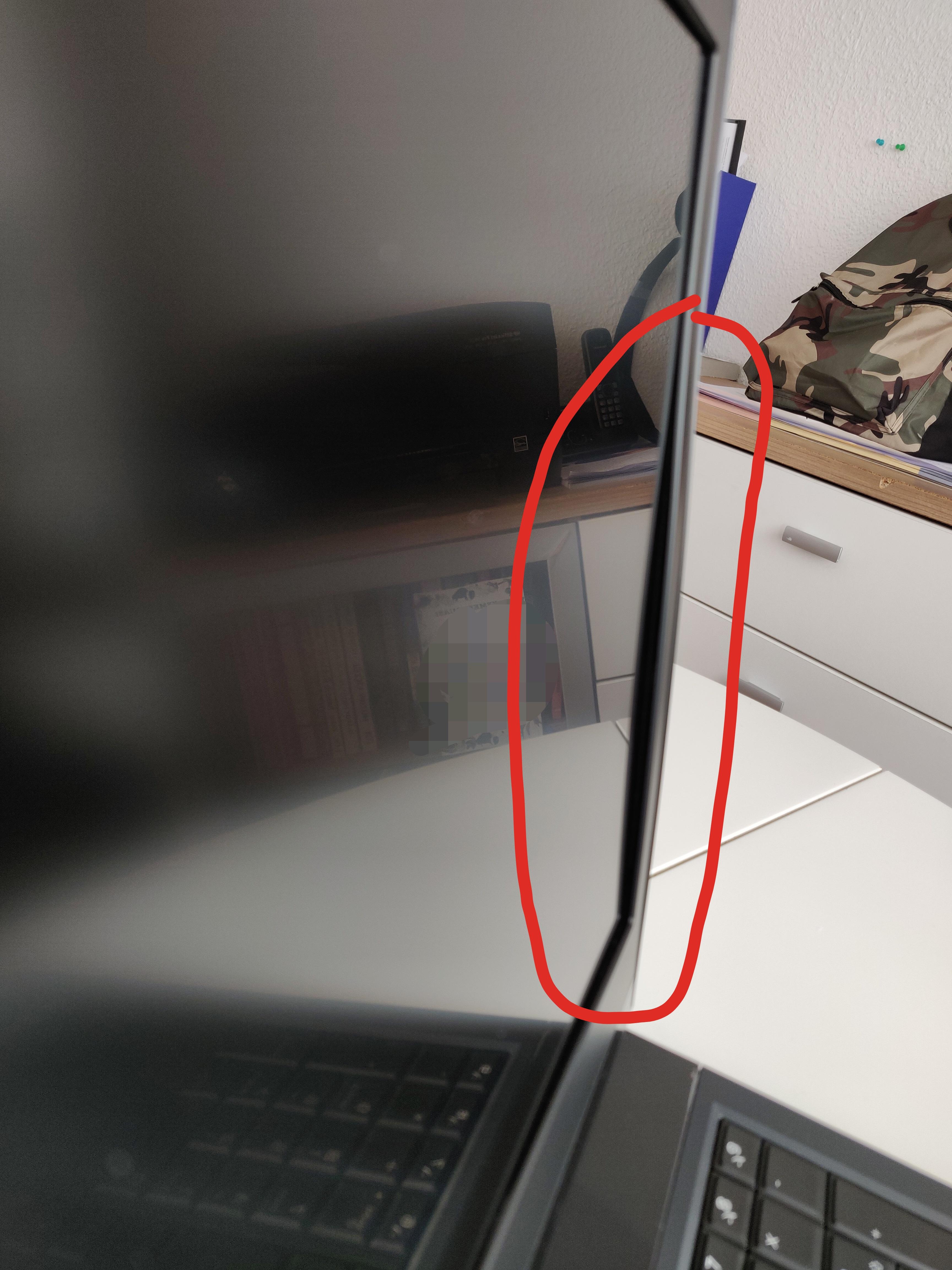

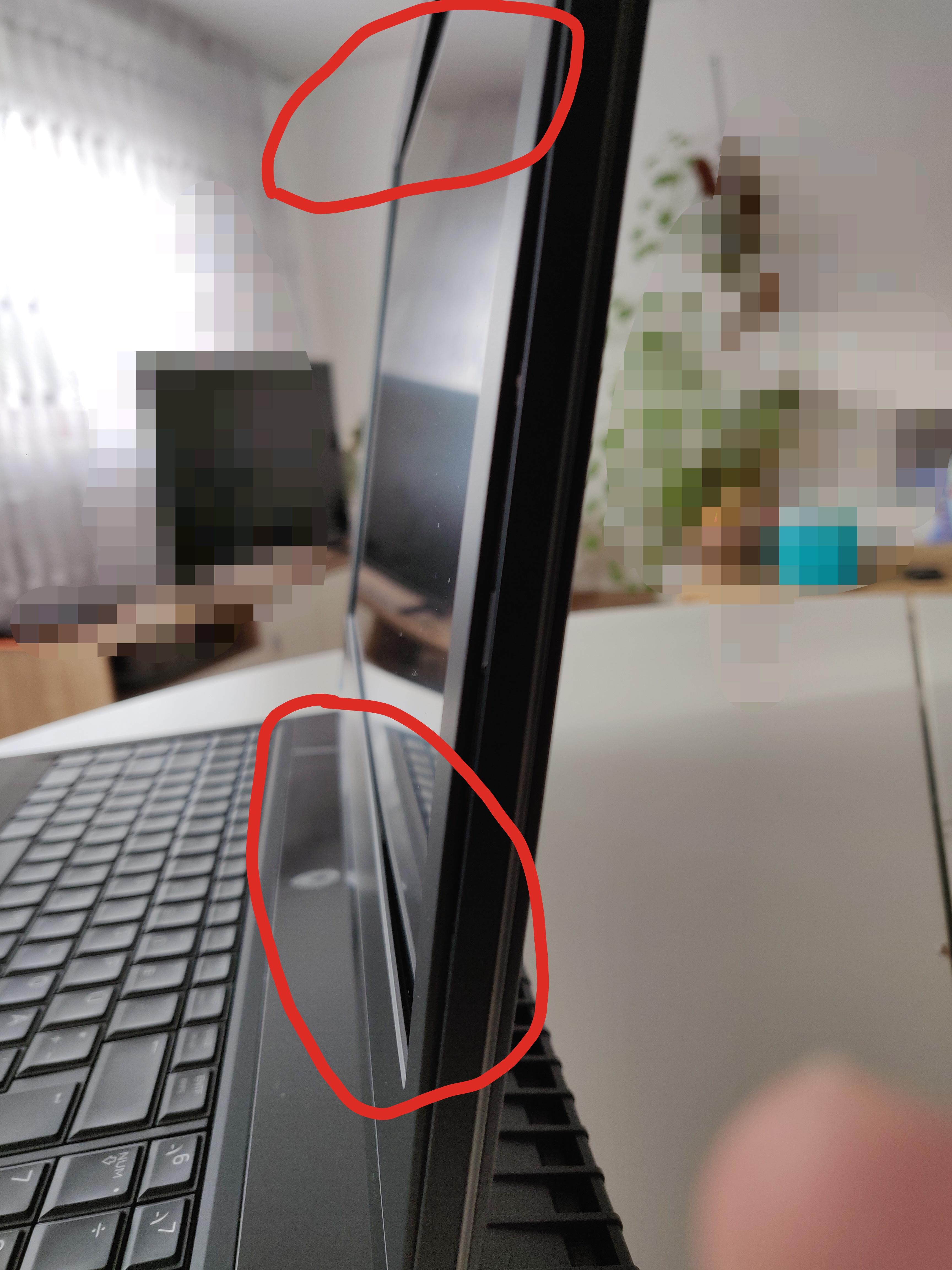

Habe heute voller Freude mein Austauschgerät, ein AW 17 R5 entgegen genommen.
Während ich beim Auspacken noch nichts böses ahnte lieferte bereits das aufklappen des Deckels ein böses Omen...

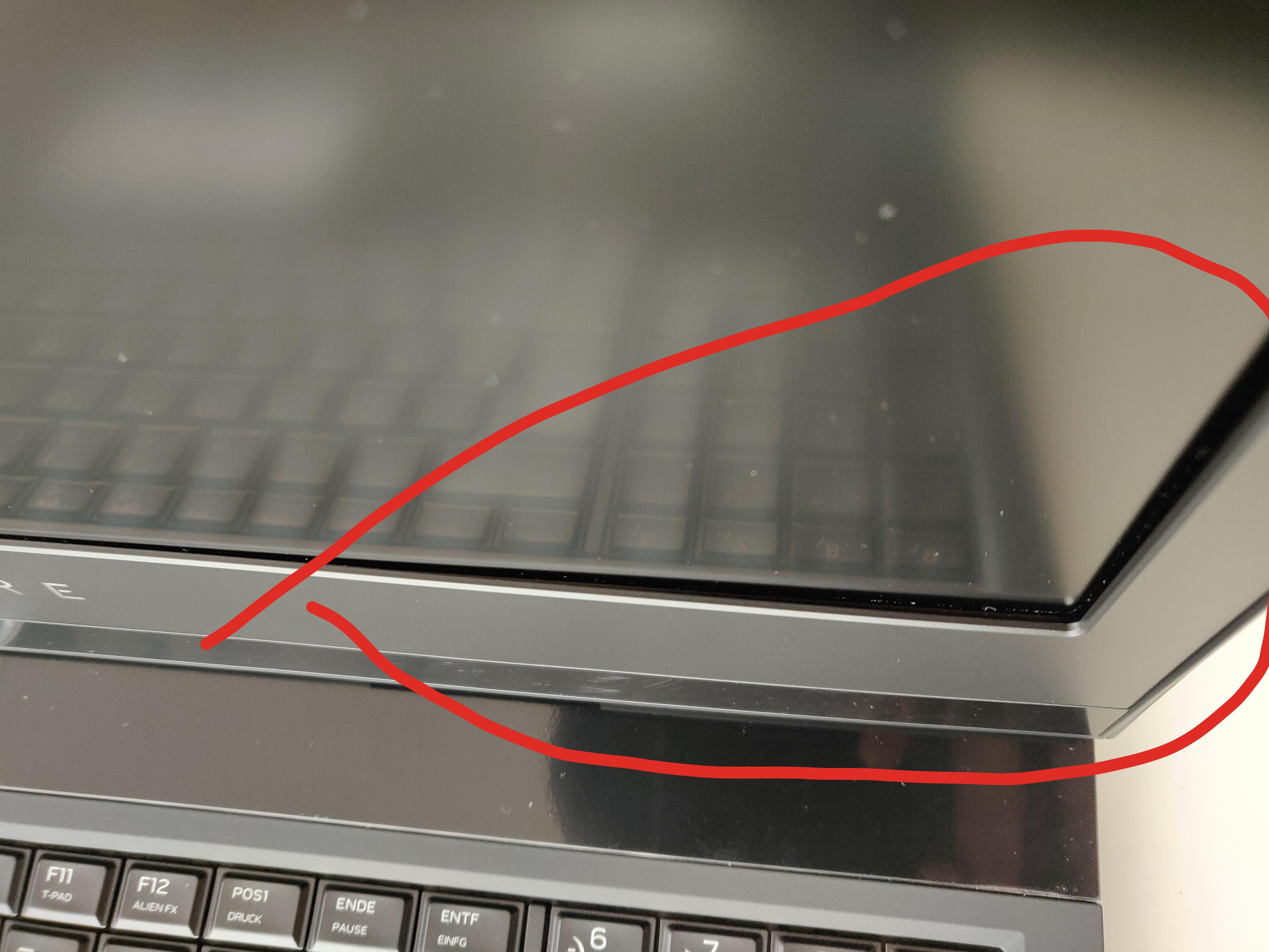

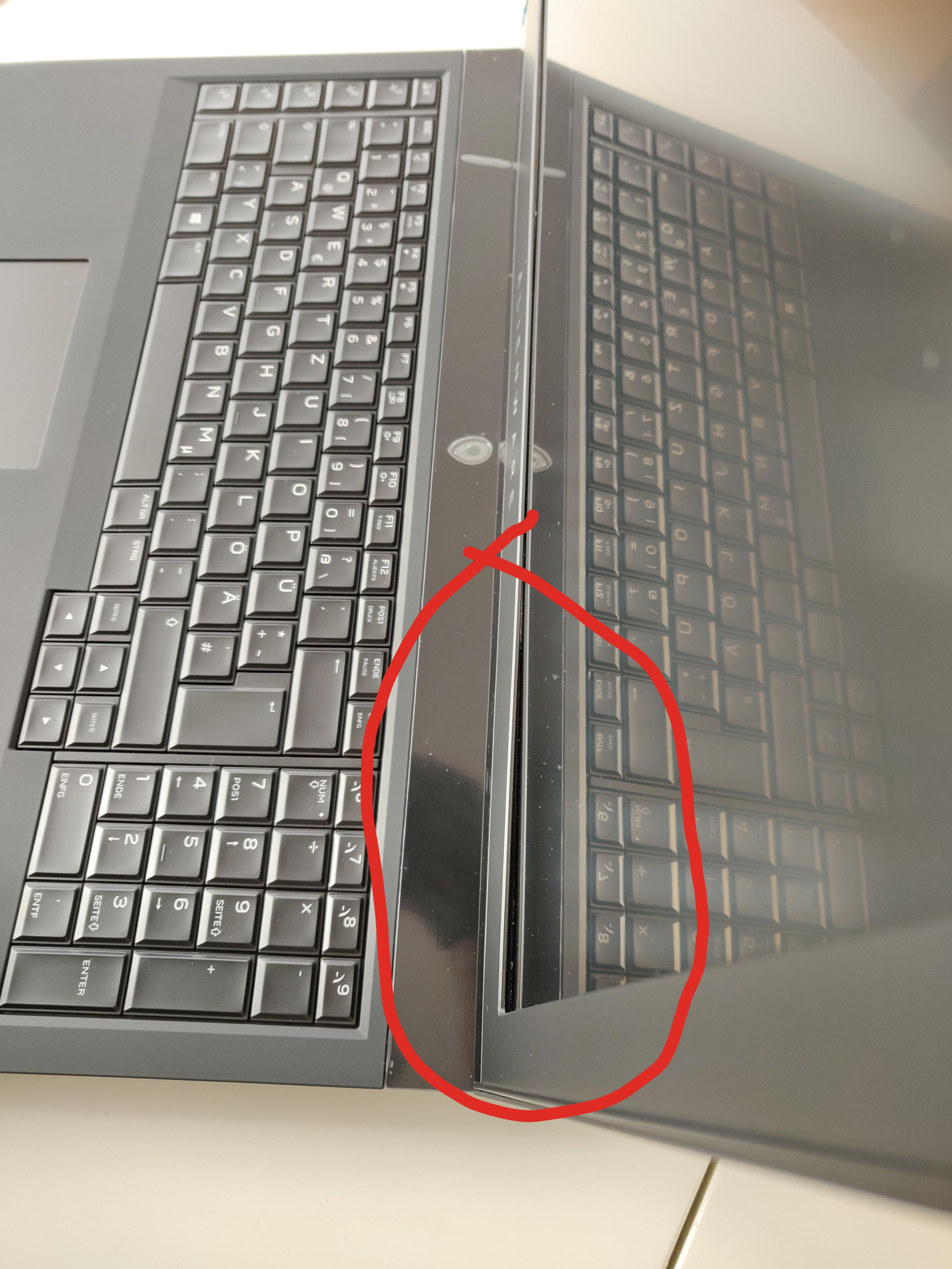

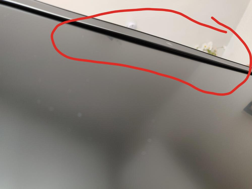

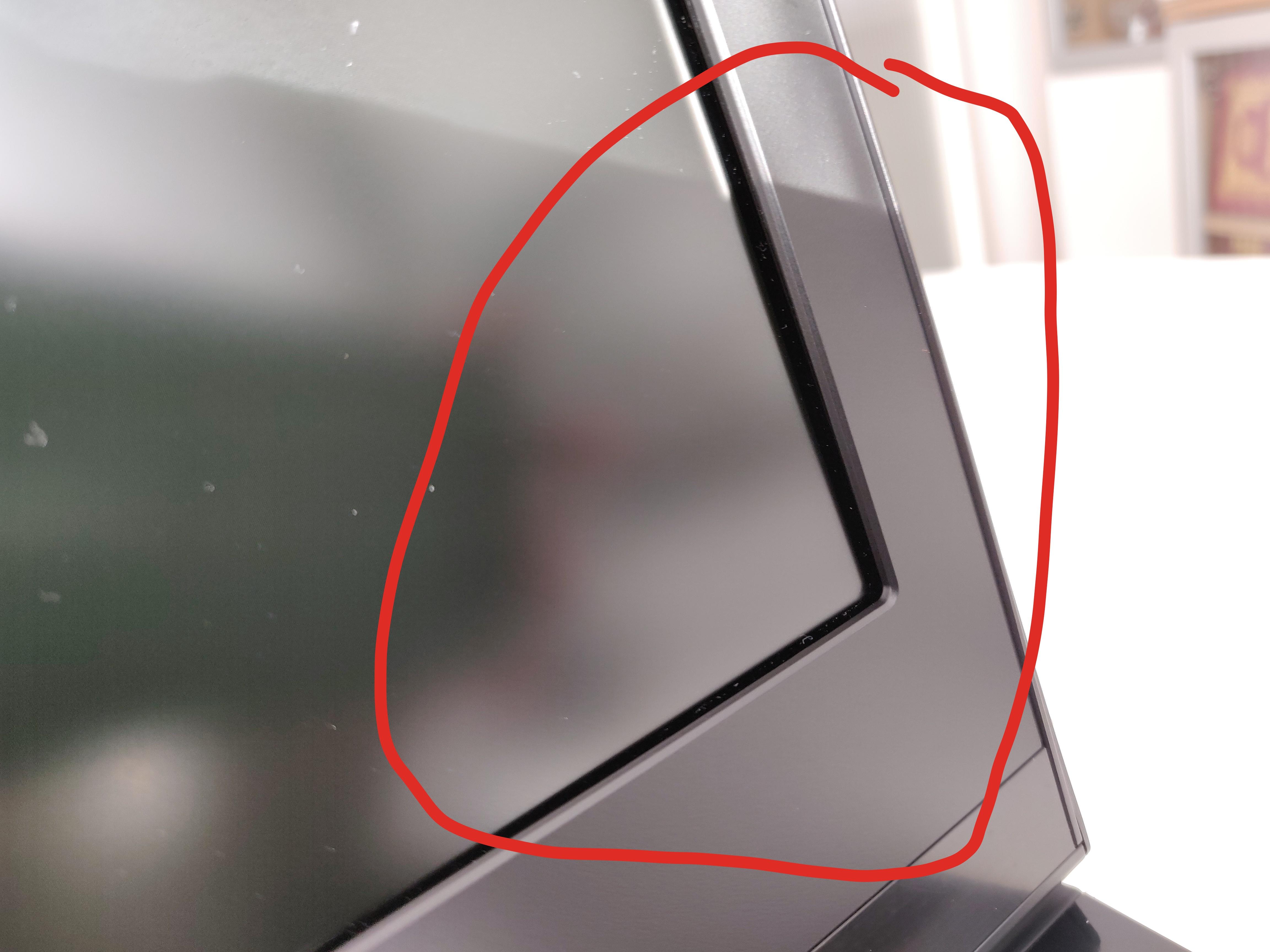

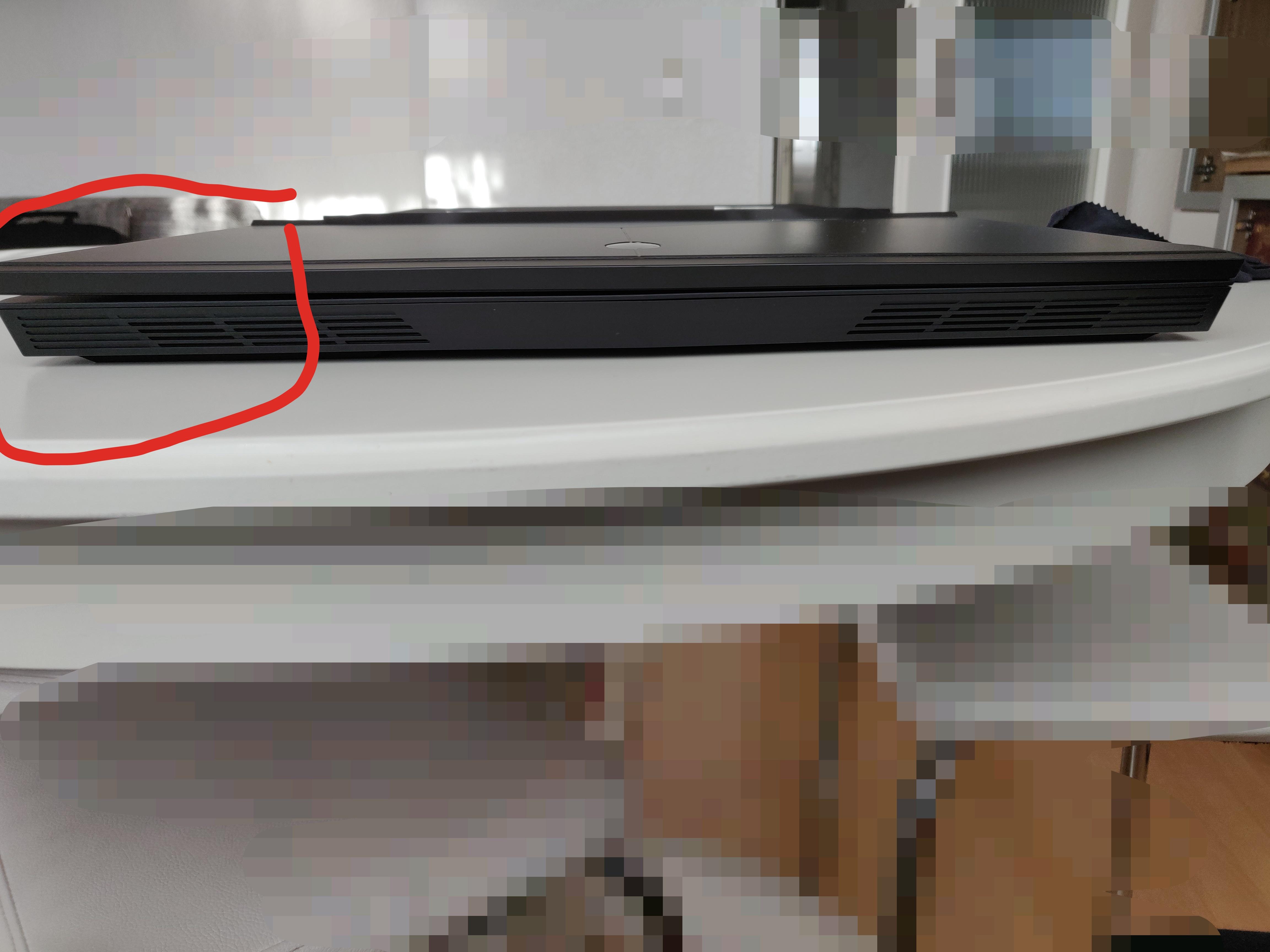

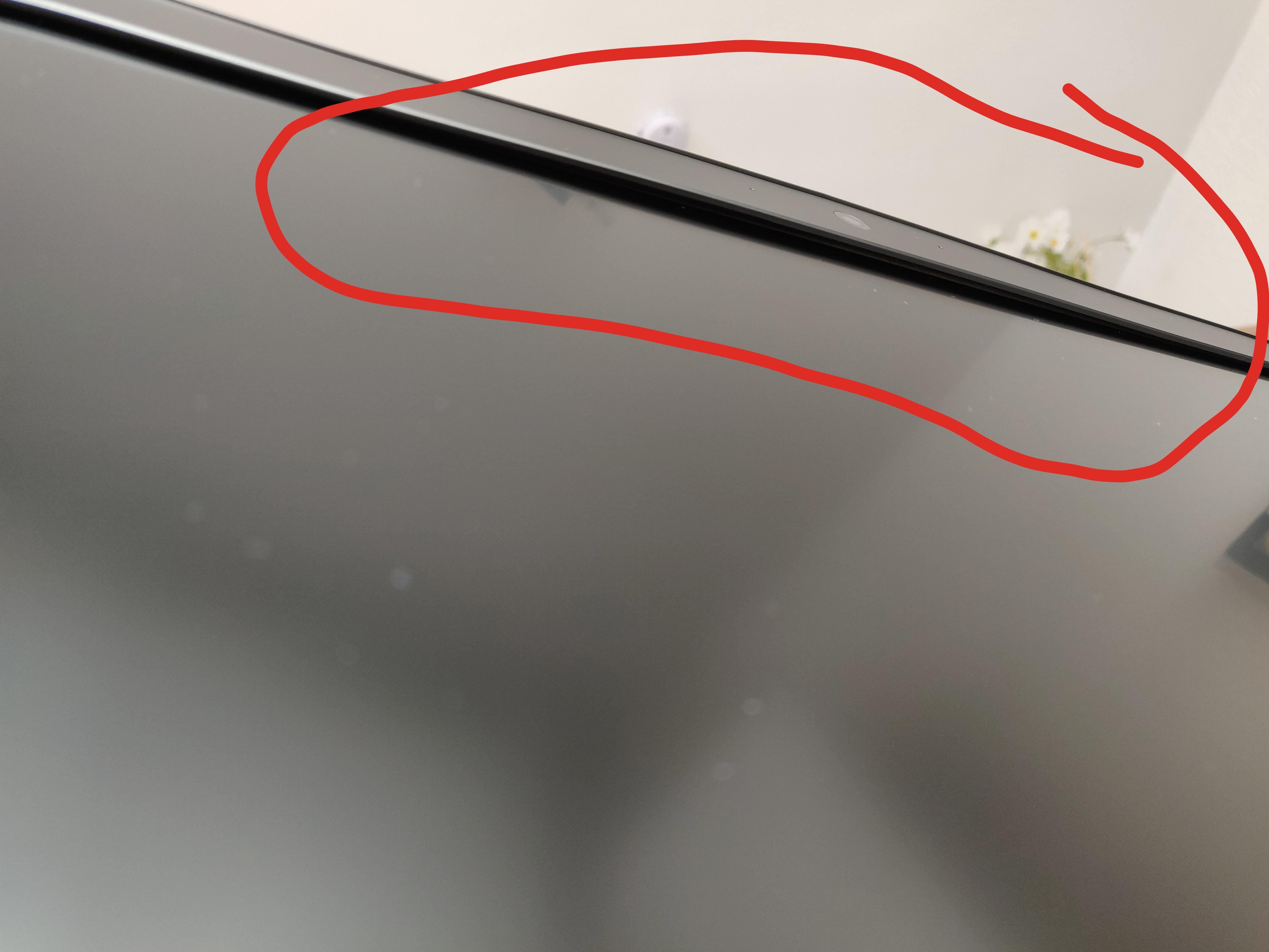

Zwsichen dem Scharnier bzw. Gehäuse zwischen Display und Rahmen ist einfach mal eine Lücke so groß, dass ich durch das Gehäuse schauen kann.

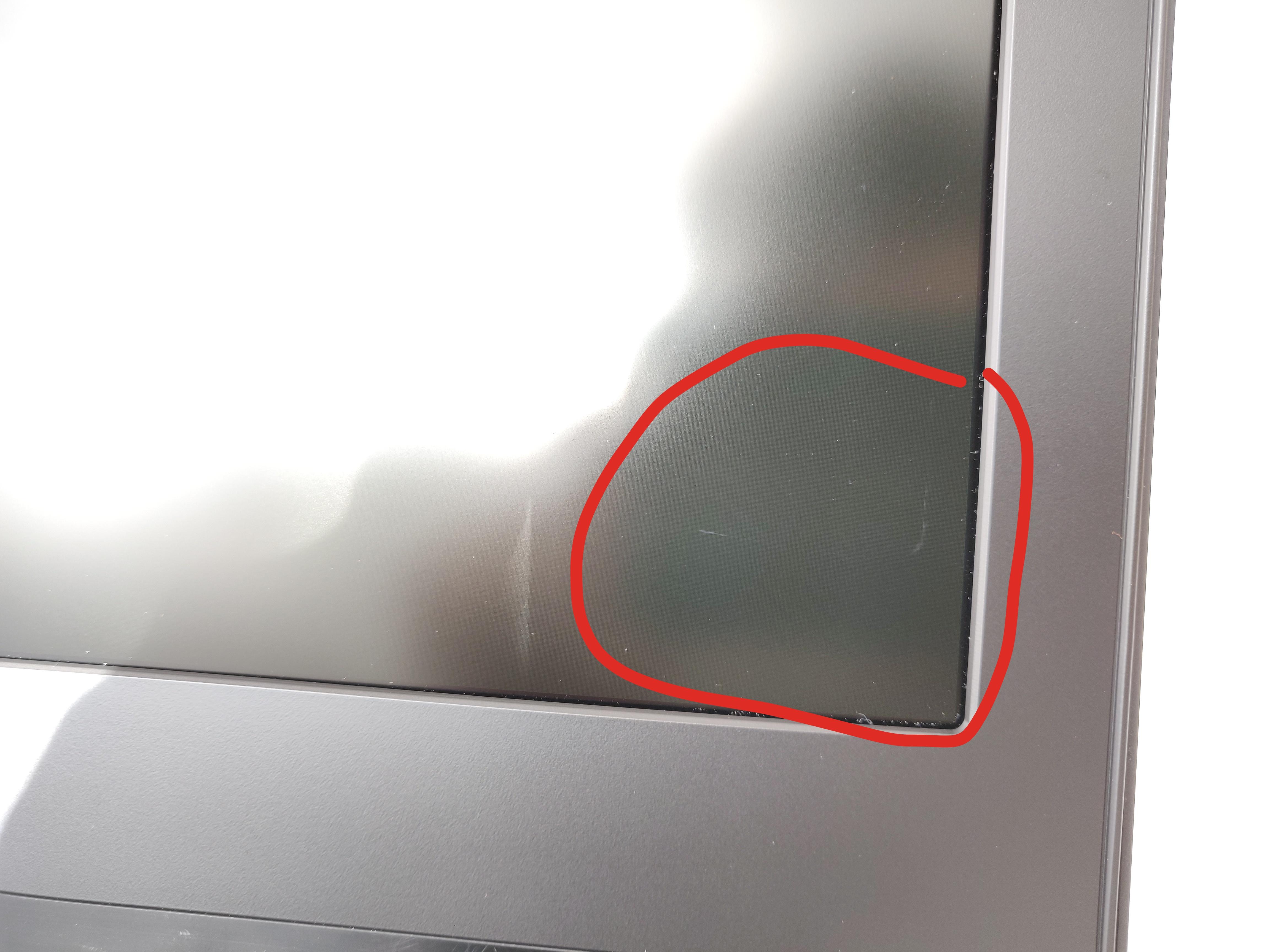

Natürlich hat auch das Display selbst Kratzer, richtig zuklappen lässt sich das Gerät auch nicht.
Unfassbar wie sowas ausgeliefert werden konnte. Alienware ist für mich bzw. sie werben ja auch selbst damit, eine Marke die auf hohe Qualität wert legt. Wie kann es sein, dass dieses Notebook so verschickt wurde?
Kein Xiaomi oder Huawei Gerät würde mit solchen Mängeln ausgeliefert.
Scheint so, als wollte der Chinamann einfach mal früher Feierabend machen wollen.
Habe den Support angeschrieben, und sofort Bilder geschickt. Er will sich in zwei Tagen bei mir melden. Das Gerät habe ich jetzt gar nicht erst eingeschaltet und direkt wieder eingepackt.
Mein Premium-Support lief am 03.12 ab. Ob ein Vor Ort Service noch möglich ist konnte er mir so nicht direkt bestätigen. Wobei ich persönlich es wohl auch in Ordnung fände, wenn das Gerät abgeholt wird, da die Techniker ja nicht durch übermäßige Kompetenz aufgefallen sind. ( Habe das Austauschgerät erhalten, weil ein Techniker davor beim Lautsprecheraustausch "gepfuscht" hatte und dabei Kratzer in das Gehäuse ballerte. )
Anbei noch die Bilder.

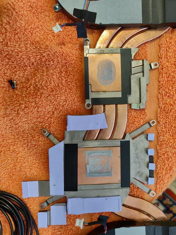

Das Problem, was ich gerade habe ist, dass die die Kerne 1, 3, 5 ca. 15-20 Grad Differenz zu 2, 4, 6 haben. Es kann nicht daran liegen, dass die WLP schlecht aufgetragen wurde, habe die ja mit dem Spaten gleichmäßig verteilt. Ist ein bisschen so als würde die CPU nur "mit der Hälfte der Zylinder laufen". Der Meinung war dann auch der Techniker...
Die CPU ist wahrscheinlich defekt oder woran kann es denn sonst liegen? Zu meinem Glück konnte der Techniker niemanden bei DELL erreichen.
Am Mittwoch also wird er sich bei bei mir melden. Es müsste also auch das Mainboard gewechselt werden, was mein Austauschgerät zu einer kompletten Bastelbude machen lässt. Wie kann man denn bloß so viel Pech haben? Habe bereits versucht das alte Gerät zu behalten, aber die meinen, das geht nicht.
K54

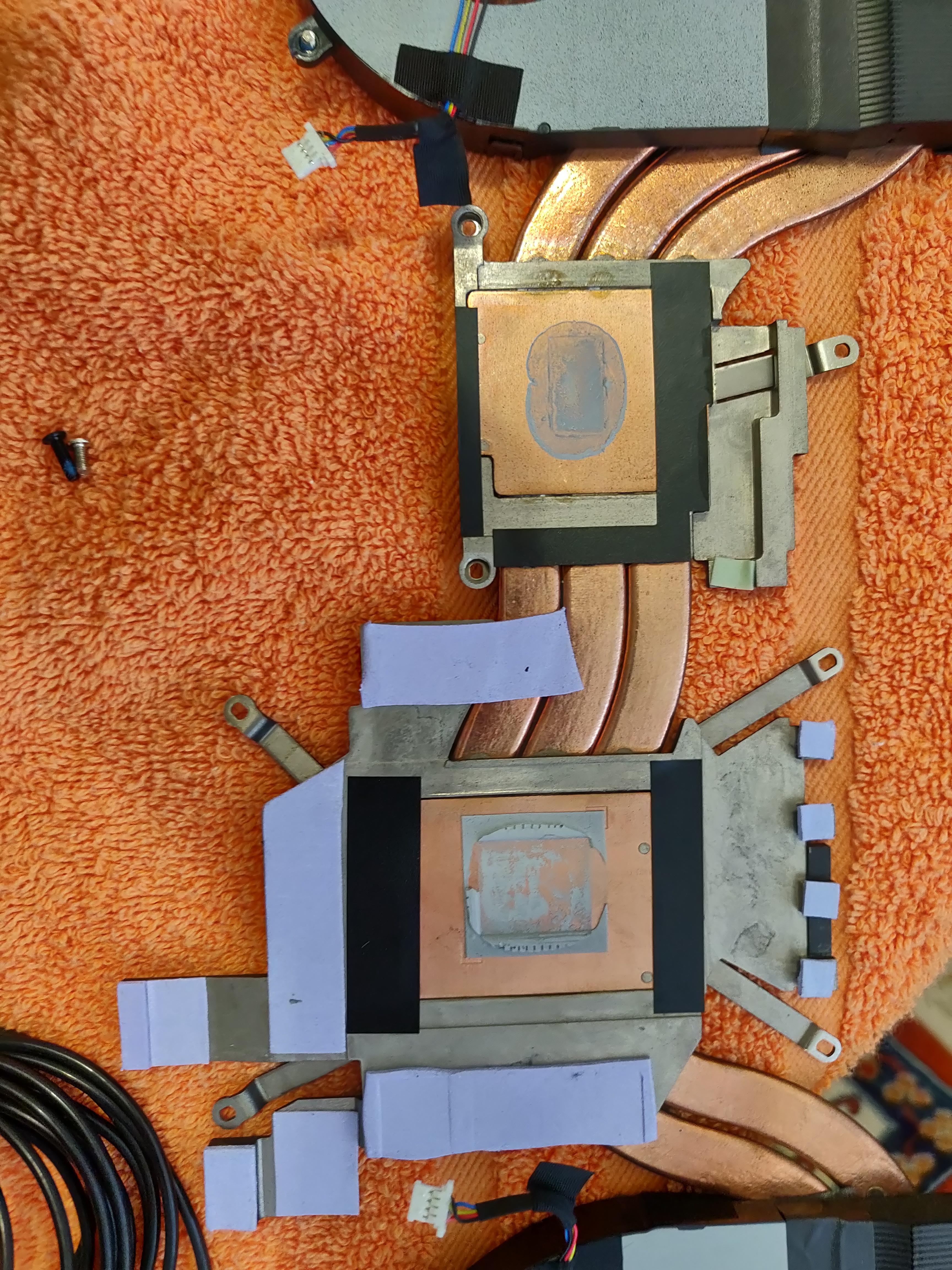

Es könnte sein, dass die Heatsink nicht Plan aufliegt. Das Problem gab es beim R4 öfter, die Leute haben die Heatsink etwas zurecht gebogen und dann war es wieder normal.
Naja was der Techniker nicht verbiegt, werde ich nicht verbiegen ?. Zumal die Heatsink ja wie die restlichen Teile auch Generalüberholt ist und somit eigentlich keine Probleme machen sollte.
Ich warte jetzt schon so lange da kann ich nochmals 2 Tage warten. Wobei ein Mainboard Wechsel ja wirtschaftlich keinen Sinn mehr macht ( macht eigentlich schon lange keinen Sinn mehr aber naja... ).
K54
Vielleicht noch meine 2 cents zum Thema Heatsink und "Core Differentials". 3 von 4 Alienware Geräten ab Kaby Lake hatte alle das Problem mit der Heatsink. Ich konnte das Problem ohne "biegen" immer mit Liquid Metal vollständig beheben. Nur das AW 17 R5 hatte diese Probleme nicht, da hier die WLP auf der CPU manuell aufgetragen wurde (habs gemerkt als ich die Standard WLP durch LM ersetzt habe)
Das es beim 17 R4 ein Problem war ist mir bewusst. Beim R5 habe ich aber nix dazu gelesen, zumal wie gesagt die Heatsink ja Generalüberholt ist.
Hier noch zwei Bilder wie es aussah.

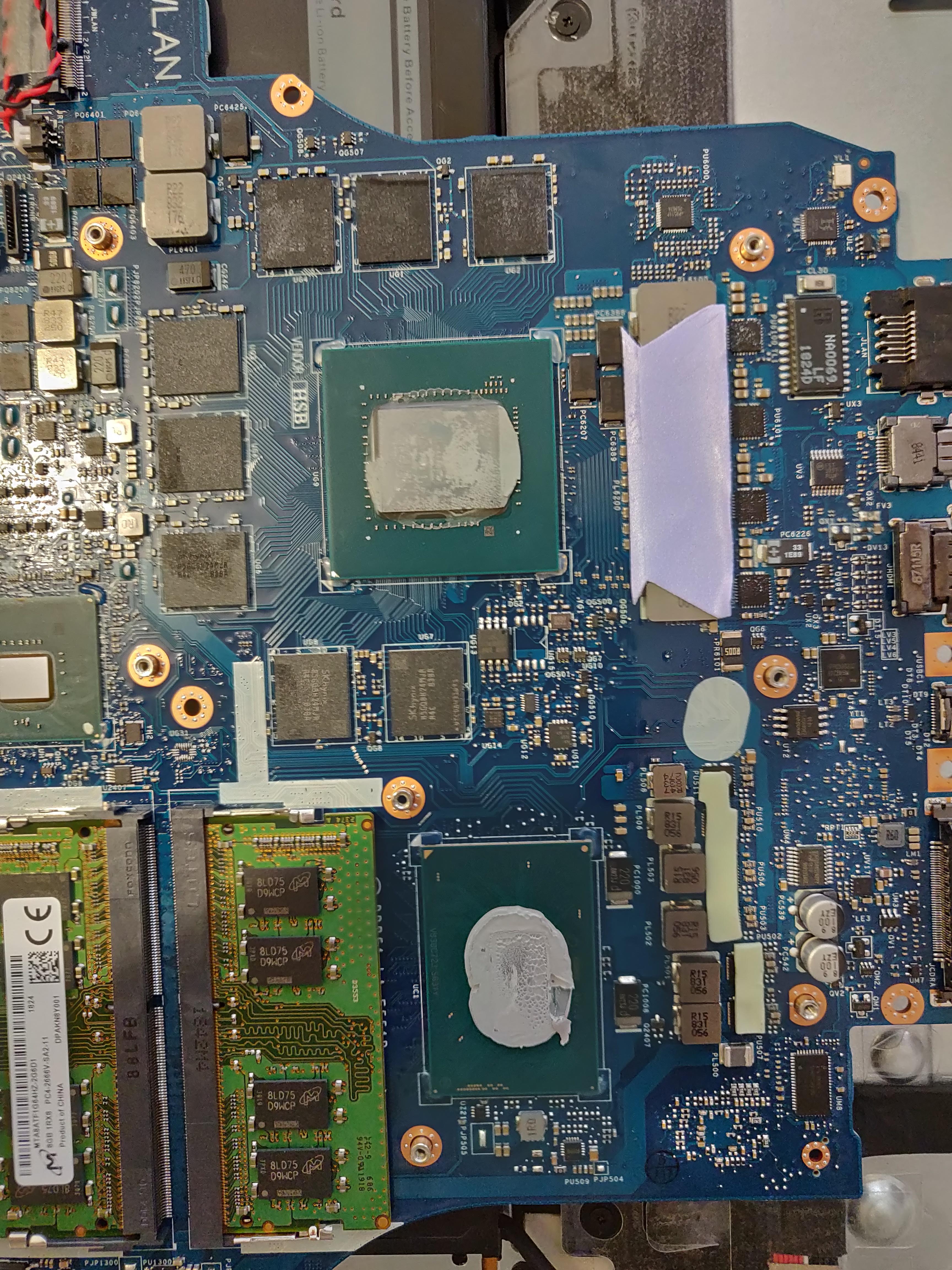

Ich werde das Teil mal auf eigene Faust repasten...
Der Support meint ich solle es einschicken, da er nicht sagen kann was gewechselt werden soll. Ein Kollege von ihm meinte wohl, 15-20 Grad Temperaturunterschiede wären normal ?.
Wenn ich das einschicke und wieder ein "Experte" am Werk ist, habe ich wieder nix davon.
Sollte ich die Temperaturen selbst in den Griff bekommen, werde ich die Numlock Taste vernachlässigen. Oder später einschicken
