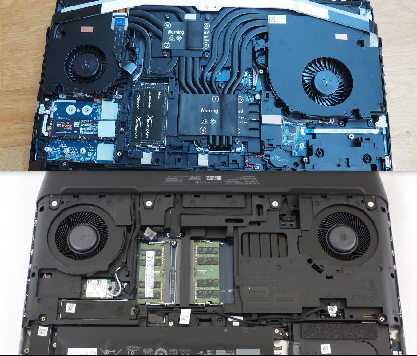

Unter Last ist der Area 51m ziemlich sicher der leiseste. Ob das Kühlsystem aber das leistungsstärkste ist, sei mal dahin gestellt. Denn die Lautstärke der Kühlung hängt in erster Linie von den eingesetzten Radiator-Lüfter und der rpm mit der sie laufen ab. Clevo war noch nie dafür bekannt, dass deren DTR's besonders leise Lüfter verbaut haben. Hier der Vergleich:
MSI's GT76 ist da auch nicht so viel anders. Hat zwar etwas mehr Lamellen als der Clevo, aber deutlich weniger als der Area 51m. Mit mehr Lamellen braucht man halt weniger Umdrehungen um die selbe Luftmenge zu bewegen. Daher kann man schon sagen, dass AW mit das beste Kühlsystem (in dem Segment) hat, jedoch nur bis zur einer gewissen TDP-Leistung. Wenn's um OC und Benchmarking geht, ohne Rücksicht auf Lautstärke, kommst du mit Clevo's Kühllösung weiter. Die hatten schon zu Zeiten der GTX 10er Serie eine komplette VC-Kühllösung.
BTW: Den Netzteil-Halter hätte AW bei der Preisklasse auch mal locker spendieren können.
