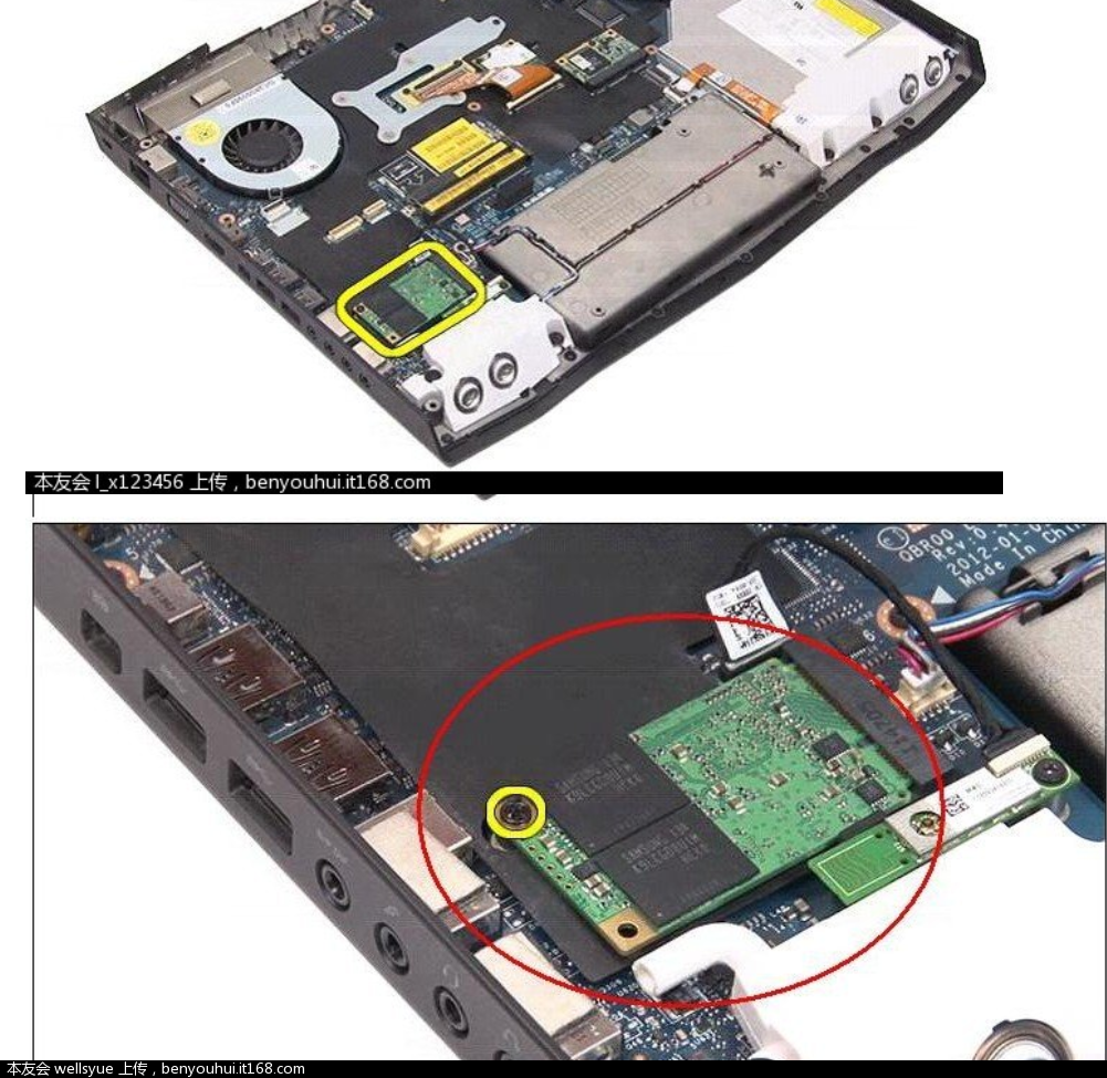

Die Handballen Auflage, links des Touchpads, wird wärmer als der Rest des Laptops. Was liegt denn darunter, was solche Wärme produziert?
Außen sind dort die externen Audio Anschlüsse...
Das ist, ohne Quatsch, im Desktop Betrieb die Wärmste Stelle des Laptops...

vor 2 Stunden schrieb wackaman:
Die Handballen Auflage, links des Touchpads,...Was liegt denn darunter
Dort befindet sich die mSata SSD und das Bluetooth-Modul, erstere könntest du ja mal, mit z.B. CrystalDiskInfo. checken.

Ich fange oben an, Kommentar zur Handballenauflage "Erwärmung".
Komisch, weder Bluetooth ist dort verbaut, habe ein Intel Wlan Bluetooth Kombo Modul und mSata ist auch leer.
