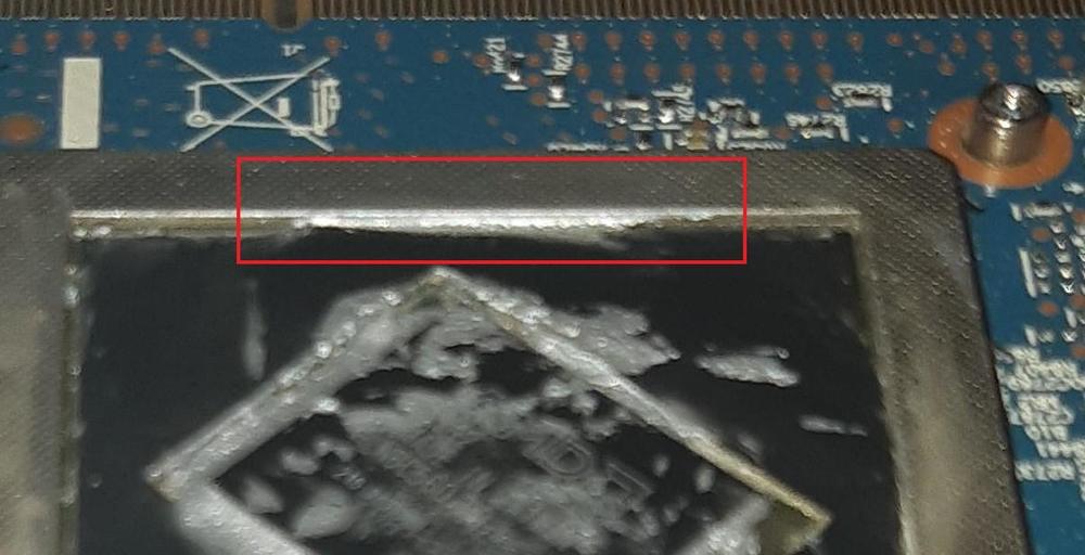

Isolierung ist in takt und X-Bracket mit durchgehender folie von board getrennt.
So sieht das Ganze aus, alles gut oder?
Mir ist auch aufgefallen das der Kühler(foto) warmläuft wobei der andere nicht wirklich. Villeicht da ein problem?
Achja, das Netzteil ist mit 150 statt 240..das mein problem??

Auf den Fotos sehen die Kontaktreihen der GPU etwas unsauber aus, reinige die doch mal mit Alkohol.

Ist ok, ich nehm immer Isopropanol aus der Apotheke.
vor einer Stunde schrieb Sativa:
Achte beim Auseinanderbauen drauf, dass die Kontaktflächen von Grafikchip und Heatspreader auch wirklich kontakt hatten,
Wenn du nur auf eine Seite WLP aufträgst sollte dann auf der anderen auch ein kompletter Abdruck zu sehen sein.
Sonst könnte die GPU auch wegen Überhitzung einfach abschalten.

welche Wärmeleitpaste hast du da genommen? Sorry falls du das mal erwähnt hattest. Sieht wie LM aus.
15785998506342912418585161625506_jpg_7b75b4f30819e38107423806706b41db.thumb.jpg.0ec7256f1aa5d85504544cbb6f487571.jpg
Falls das LM ist, ist das oben über das Isoband gelaufen? Kannst ja mal nachschauen

@captn.ko Ganz normale WLP vom fachhandel gekauft 1,5 gram.

Ist nur uber die Schwarze folie beim chip nicht auf das board

Am ‎09‎.‎01‎.‎2020 um 20:48 schrieb Sativa:
Laut Techpowerup.com hat die Hd 5730 ggü. der 7970m eine TDP von 26W zu 100W.
Das sind rund 75Watt Mehrverbrauch, da kann die Netzteilleistung von 150W schon entscheidend zu gering sein wenn die GPU auch nur Kurzzeitig volle Last zieht.

Das denke ich auch! 150W sind entschieden zu wenig. Volllast muss noch nicht einmal sein, denn beim starten der Grafikkarte schaltet diese als erstes in den P0 Modus, taktet also mit maximaler Geschwindigkeit und Spannung. Wenn dazu noch die relativ hohe Last auf der CPU kommt kann es schon sein, dass die Spannung vom Netzteil zusammen bricht.
@Sativa Kennst du nicht vielleicht jemanden mit einem Alienware oder Dell mit einem entsprechenden, größeren Netzgerät? Dann könntest du damit mal testen und das ausschließen.
