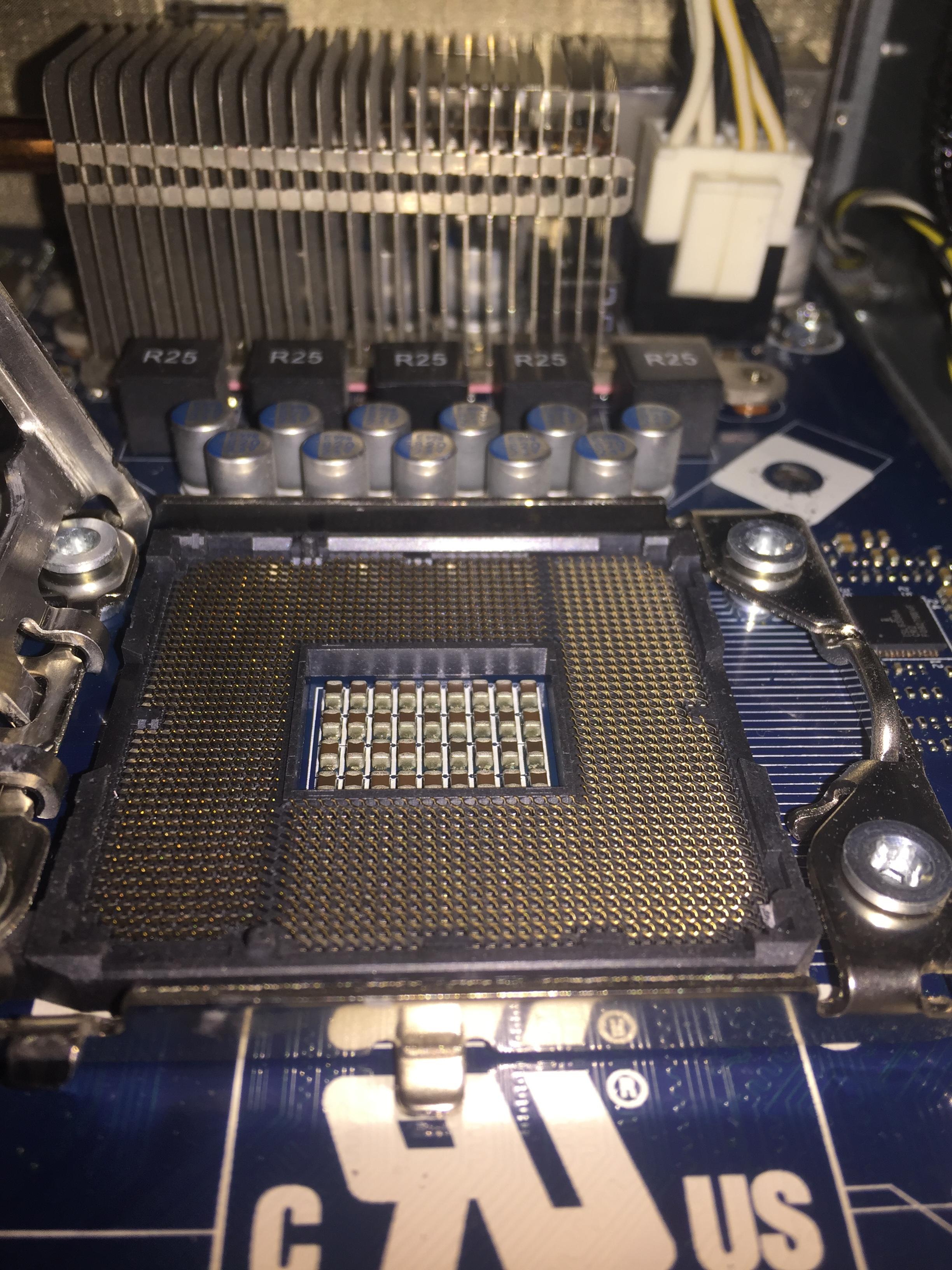

Mhm sicher das du den Sockel nicht beschädigt hast? Mach Mal bitte ein Foto vom CPU Sockel. Ein einziger verbogener Pin kann schon reichen
Selbst wenn das BIOS mit dem 980X nicht klar kommen würde, sollte mit der alten CPU alles laufen.
Pins habe ich alle überprüft. Sie schauen ok aus.

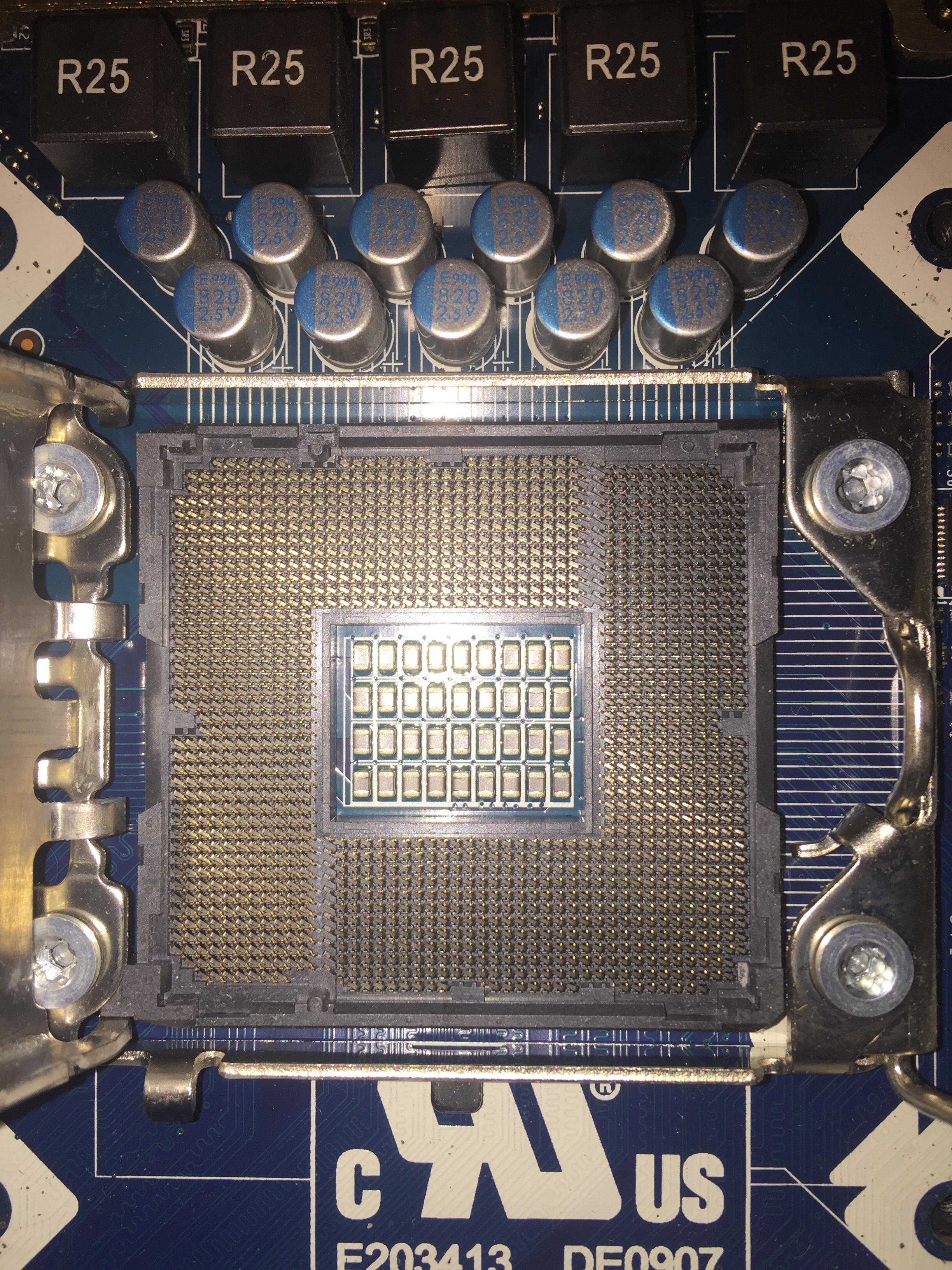

Zum Sockel:
ist das Dreck oder ein defekter Pin? In der Top Ansicht siehts aber OK aus.

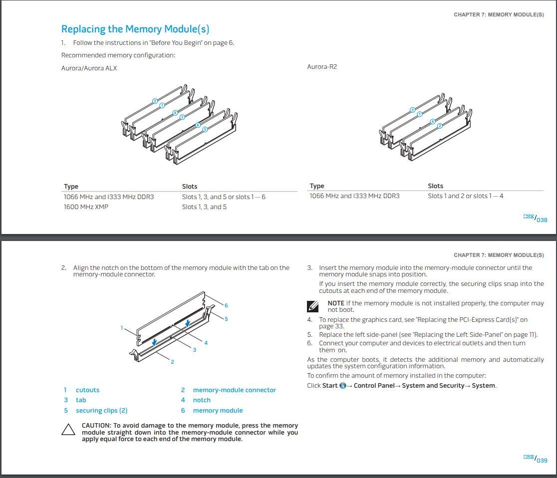

Minimalkonfig heißt: alte CPU, nur 1 Ram Riegel (im richtigen Slot 1, siehe Manual oder siehe Edit:), nur System Platte -> Rest raus. Ich hatte mal einen ähnlichen Fall da hat ein Ram Riegel gesponnen. Hatte dann die gleichen Symptome.

Edit:
https://downloads.dell.com/manuals/all-products/esuprt_desktop/esuprt_alienware_dsk/alienware-aurora-r2_service manual_de-de.pdf
Seite 38
--> berichten :)
