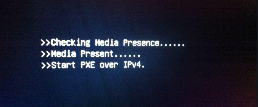

Eine ähnliche Sache, die mir in dem Zusammenhang einfällt, welches ich schon öfter bei den AW-Repaste-Geräten gesehen habe, ist diese Meldung beim booten:
Das System bootet zwar ins OS, jedoch nimmt diese Meldung beim Hochfahren immer Zeit in Anspruch. Auch hier resultiert die Ursache für dieses Problem durch falsch gesetzte Werte im BIOS, die scheinbar nach irgendwelchen Updates oder Hardware Änderungen (Tausch RAM/ SSD) aufgetreten sind. Lösung ist hier die Boot-Priorität zu ändern und zwar so, dass der Windows-Boot Manager an erster Stelle steht. Natürlich sofern Boot List Option auf UEFI steht. @marcohf78 @K54 hatte nicht einer von euch beiden, vor einiger Zeit diesen Punkt in der Area51m Lounge angesprochen?

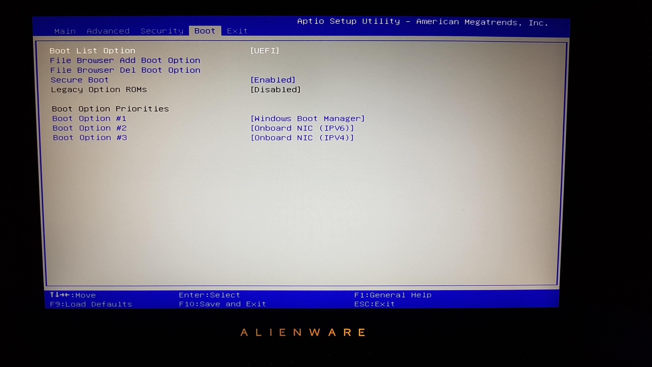

vor 10 Stunden schrieb Sk0b0ld:
Interessant, dass du den bootmanager direkt auswehlen konntest ?
zum einen kann ich bei "Boot List Option" nichts umstellen und zum anderen muss ich, wenn ich eine Boot Option einstellen will eine exe angeben^^.
https://www.dropbox.com/s/wevi9v2yvu6tzl1/Foto 31.03.20%2C 08 35 20.jpg?dl=0
Desweiteren ist das hier ein Kunden Notebook, zudem ich nur die info habe, dass ein graka update gemacht wurde und das nb dann nach ca 1std nicht mehr ging.
Mittlerweile ist es auch echt nicht mehr wirtschaftlich da weitere Stunden rein zu hämmern :D
