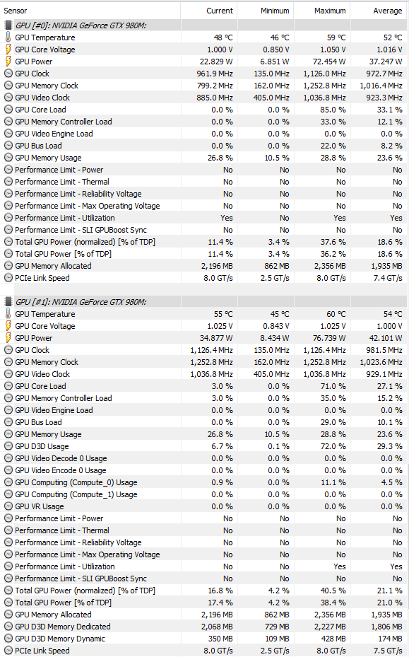

Ich bin wirklich auf die Temps gespannt. Kann mir eigentlich nicht vorstellen, dass diese CPU da schon limitiert, wenn die richtig läuft. Hatte lange Jahre den 4700MQ in meinem 17R1.

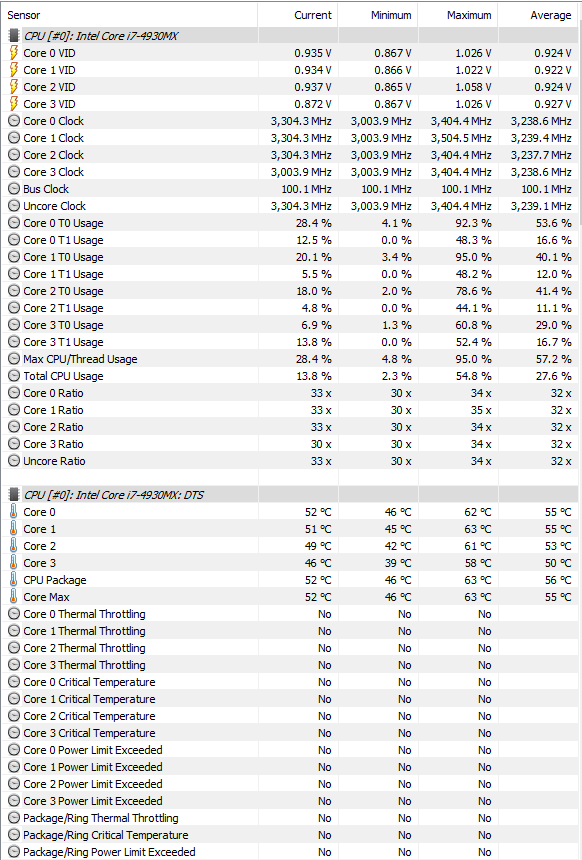

Aber ich mache nachher mal ein Experiment: Ich habe ja ne CPU der 4. Gen. Den Takte ich mal auf die Turbotaktrate von dem 4710HQ und teste mal mit CS:GO. Das sollte der Leistung deiner CPU relativ nah kommen. Meine zwei 980m's sollten ja nicht das Problem sein. Ich teste aber trotzdem mal ohne SLI.
So ich habe mal getestet. Hab meine CPU runter getaktet und beide Grafikkarten Stock gelassen - wobei das keine Rolle gespielt hat, da die nicht limitiert haben. Da ich keine Software zum messen des FPS-Durchschnitts habe folgen gleich meine Schätzungen. Getestet habe ich folgende Einstellungen:
CPU: 1Kern@3,5GHz, 2Kern@3,4GHz und 4Kern@3,3GHz Quelle
Grafik: maximale Einstellungen in CS:GO bei 1080p - Durchschnittlich ca. 180fps. min. 121fps max. 200+fps
Grafik: maximale Einstellungen in CS:GO bei 720p - immer weit über 200fps. Hatte aber mit SLI extreme Bildfehler.
Hab alles nochmal ohne SLI getestet. Gab aber kaum eine Veränderung. Die CPU war eindeutig das Limit - aber nicht so wie bei @Skillor11 sondern viel später.
Bei dem HwInfo Log handelt es sich um den Test mit 1080p und SLI aktiviert.
gpu.thumb.png.87ed5e96b5de24f76439573f3425f5cc.pngcpu.thumb.png.d9ec30831b21dec5947a0e89d1034215.png

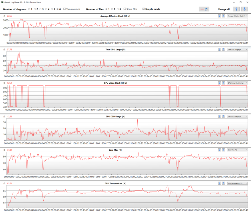

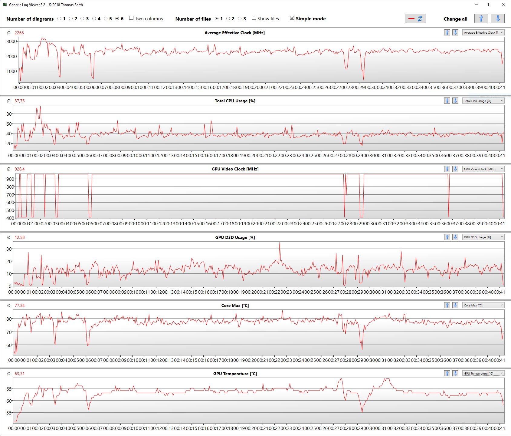

@Skillor11 du kannst mit HWInfo64 auch einen Log mitlaufen lassen. Dann sieht man den Verlauf der CPU und GPU über die komplette Zeit. Ich weiß nicht ob das im Beitrag von Skobold schon vermerkt ist, hier ist eine kurze Anleitungen wie du den Log starten kannst.
Bevor du CS:GO spielst den Log starten, danach wieder beenden. Die Datei, die dabei generiert wird, kannst du hier hoch laden.
du hast immer mal Drops auf 800mhz drin. Intressant wäre zu wissen ob da ein Ladebildschirm war, oder Rundenwechsel oder so. Sonst sieht das soweit gut aus. CPU hält soweit den Takt und zu heiß wird die Kiste auch nicht.
Deine Grafikkarte hat nur ca. 50% Last. Schreib mal was du den 45 Minuten. Wie waren die FPS? gab es Drops unter 144 und wenn ja wie häufig? FPS sind im Log ja nicht enthalten
Die 1-2 Sekunden Drops um gut die Hälfte und die 800MHz Phasen passen gut zusammen. Stell mal in deiner Energiesparrichtlinie die mindest Prozessorleistung bei Netzbetrieb auf 100%. Das verhindert diese Drops so niedrige Takte insofern sie Softwareseitig sind.
