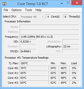

Nach langem Gespräch mit Dell Support , sollte ich beobachten und Support meldet sich wieder nächste Woche.
Während ich hier schrieb lief parallel core Temp . Screenshot als Anhang .
nimm doch cpu-z oder das Intel Extreme Utility Tool...
in dem letzten kannst du einen benchmark machen lassen und dir dabei die temperaturen und die taktung anschauen..........
wenn du da auch 100 Grad erreichst is da auf jeden fall was faul

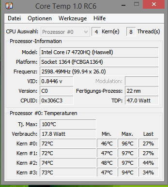

ich habe das Temparatur Problem nun auch für mich entdeckt!
Hier mal meine Temparaturen des CPU nach einer 3/4 Std. Witcher 3 in höchsten Grafikeinstellungen
Alienware 17 R2
Intel Core I7 4720 HQ
GTX 980m
16GB DDR3L
256 SSD + 1 TB Festplatte
Screenshot_(4).thumb.png.195d0344182abfa
Finde die Max. Temparaturen schon sehr hoch!
Wollte mal andere Meinungen hören.
MfG Kr3ditor

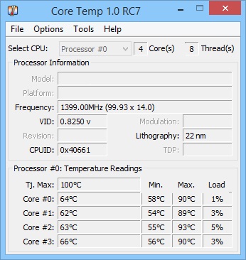

Heut Morgen hat der Techniker angerufen und bescheid gegeben, dass er ca gegen 10:00 Uhr vor Ort ist.
War dann auch pünktlich da!
Hat in ca. einer 3/4 Std. Mainboard sowie Lüfter und Head Pipes getauscht.
War alles zu meiner Zufriedenheit. Er hat auch de Plastiksprengstoff von den neuen Teilen entfernt und WLP aufgebracht.
Wollte er zwar anfangs nicht unbedingt machen. Als er aber dann  den Mist gesehen hatte  der drauf war, sah er es doch ein.
Die Temps sind locker 10° C runter gegangen.
Auch nach 1 Std. Witcher 3 sind es stabile 87 °C, denke das ist ok.564dc16b7fc11_Screenshot(13).png.7760601
Bearbeitet von Kr3ditor
88°C ? Also das sehe ich als immer noch zu hoch an.
Hast du gesehen wieviel Paste er aufgetragen hat und wie es mit dem Anpressdruck der Heatsink aussieht?
