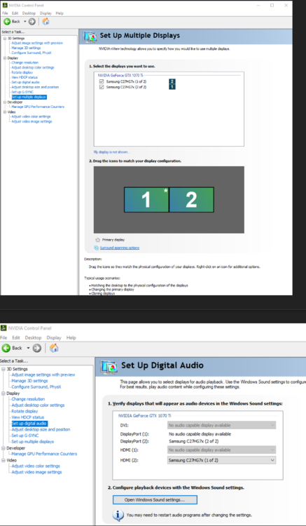

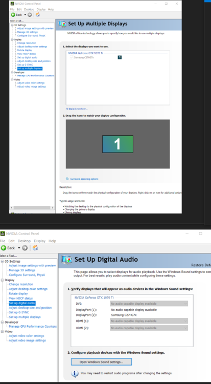

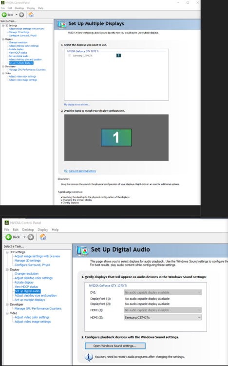

  1. Volles Verständnis, keinen Grund sich zu entschuldigen und danke schon mal für Dein Feedback. Ohne Experten zu sein, wollen ja auch nur, dass es vorangeht . Im schlimmsten Fall ernten wir gemeinsam die Früchte unserer Irrtümer Nun, erstmal zurück zum Displayport. Ja, genau, gemeint war ein Screenshot vom Nvidia Control Panel, (ab hier NCP genannt) das nach Rechtsklick auf Desktop ausgewählt werden kann. Dort hätte ich unter der Rubrik "Display" speziell die Punkte für "Mehrere Anzeigen..." und "Digitales Audio..." interessant gefunden. Ich glaube zum besseren Vergleich und der Nachvollziehbarkeit wegen ist es am besten, wenn ich einmal selbst einige Screenshots zeige, und zwar von einem unserer Setups mit einem Desktop (kein Aurora, MIFCOM Eigenbau) und einem einzigen Monitor (Samsung). Wenn angeschlossen via HDMI und/oder Displayport ist es möglich unabhängig vom Anschluss auch den Bootbildschirm zu sehen, also Anzeige erfolgt also nicht erst bei Windowsstart. Bilder 1)+2) ->nur mit HDMI-HDMI-Anschluss Bilder 3)+4) ->nur mit Displayport-Displayport-Anschluss Bilder 5) +6) ->mit beiden obigen Anschlüssen gleichzeitig. (Sorry für die Bildqualität) Anmerkungen allgemein: Sind mehrere Anschlüsse der Grafikkarte belegt, zeigt NCP eine Auswahl an Displays, auch wenn die von ein und demselben Monitor stammen. Je nachdem ob man die über den HDMI-Anschluss übermittelten Daten bevorzugt oder die vom Displayport, wählt man sich sein "Primary Display" aus , das dann mit einem Sternchen gekennzeichnet ist. Man kann mit mit einem Rechtsklick auf die Bildschirmsymbole und Auswahl von "identifizieren" jederzeit sehen welche Anzeige gerade aktiv ist. Gleichzeitig kann man im Menü des Monitors (bei Samsung unter Systeminfo) jederzeit die dort aktuell ausgewählte Eingangsquelle überprüfen. Festlegung des Primarybildschirms erfolgt mit Rechtsklick auf das Wunschdisplay und danach Auswahl "Anwenden/Apply". Dann heißt es am Monitor zügig die ensprechende Signalausgabe zu wählen, damit die Konfigurationsänderung im neu erscheinenden PopUp-Fenster (TimeOut ca 15 Sek) rechtzeitig bestätigt werden kann, sonst alles unwirksam. Nehmen wir mal an, Du hättest die Dp-Anzeige als Primary gewählt. Wenn Du mit dem beschriebenen Setup, also ein Monitor , ein PC, 2 Anschlüsse (HDMI und Dp) einfach nur über das Monitormenü von Dp auf HDMI wechselst, kannst Du dort keine offenen Programme bearbeiten. Das geht auch dann nicht, wenn Du sie mit der zuvor schon von @einsteinchenverlinkten Methode (*siehe weiter unten), quasi von dp-Display zu HDMI-Display, rüberschieben und dort sogar sehen würdest, außer natürlich Du ziehst das Displayportkabel ab, dann ist nur HDMI verfügbar. Sobald Du wieder Displayportkabel anschließt, sind die Anwendungen wieder da, wo sie angezeigt waren und Du müsstest wieder Ausgangsquelle Displayport wählen , um sie zu steuern. Du könntest, wenn Du magst, die obigen Beispiel-Setups, auch die mit jeweils nur HDMI und nur Displayport einmal nachstellen und für jede der Varianten selbst einen Vergleich ziehen mit Hilfe der Screenshots, am besten in der gleichen Reihenfolge, also -nur Hdmi, nur 1 Kabel , 1 PC , 1 Monitor -nur Dp, dito -dann HDMI Kabel rein, so dass beide Ports belegt sind -über Monitormenü zum aktiven Bildschirm wechseln, und dort zu NCP -Sicherstellen dass unter "mehrfache Anzeigen" beide Displays oben ausgewählt sind (2xHaken oben) und eins als Primär angezeigt wird -Aktuelles Primarydisplay "identifizieren" s.o., Gegencheck via Monitormenü Nun -Wenn Dp-Anzeige nicht schon als Primarydisplay markiert ist, diese als "primär" auswählen, Eingangsquelle wechseln auf Dp, "Anwenden", Konfig'. bestätigen -Wenn Displayanzeige zwar via Dp, aber Anwendungen in HDMI noch offen, diese entweder per *)Tastenkombo WIN, Shift und horizontalen Pfeiltasten > und < in das aktuelle Display holen oder wieder zurückschieben; Auswahl entweder durch Alt+Tab und Pfeiltasten oder im aktiven mit Mausklick in der Taskleiste. Dann Rechner neustarten und am besten hier melden Zum Thema Lüfterverhalten: Es gibt natürlich unzählige hardware-und softwareseitige Gründe, die für ein seltsames und unangenehmes Lüfterverhalten wie Du es beschreibst, verantwortlich sein können. Hinzu kommen noch äußere Einflussfaktoren wie hochsommerliche Temps. Nur wenige aktive Apps bedeuten ja auch nicht immer wirklich Idle-Zustand, wenn zB das System im Hintergrund "aufräumt, nachbearbeitet o.ä . Lüfterverhalten ohne dazugehöge Angaben zur Temperaturen im System zu analysieren macht i.d.R. auch nicht viel Sinn. Ich kann allerdings eh nicht beurteilen, wie die Lüfter Deiner R10 Edition, aber auch der Aurora generell designed sind, weder von der Charakteristik her noch von den Steuerungsmöglichkeiten. Vielleicht kann ja auch hier jemand aus der Community helfen mit Ideen/eigenen Erfahrungen. Ich persönlich empfehle, wann auch immer etwas, was im Bereich Mainboard-/BIOS-Steuerung angesiedelt ist, chaotisch zu laufen scheint, gern einen CMOS Reset bzw Clearing wie schon im vorherigen Beitrag erwähnt und im Servicemanual beschrieben. Tut nicht weh, macht den Weg frei, Signalverarbeitung wie am ersten Tag^^ Ansonsten selbst wenn "nur" die Lüfter schlicht fehlerhaft sein sollten, ist und bleibt der Support die richtige Anlaufstelle.

  12. Also keinen Screenshot für uns, schade wäre interessant gewesen Ich persönlich glaube nicht, dass das eine Sache für den technischen Support ist. Letztendlich werden ja Signale übermittelt, nur später als wenn nur via HDMI angeschlossen. Tippe ehrlich gesagt eher auf ausstehende Patches. Soweit ich weiß hatten schon vor Jahren viele User, mMn vor allem welche mit einer Setupkombination AMD-Prozessoren/Boards und Nvidia Grafikarten, genau dieses Phänomen; bei Nutzung des Displayports zeigte sich Bildschirmaktivität erst nach Start von Windows, mit HDMI-Anschluss bereits vorher. Daraufhin bot Nvidia ein Tool an, das die Kompatibilität der Pascal Grafikkarten (10xx und Titan) mit den Displayport Standards 1.3 und 1.4 herstellte, nachdem es überprüft hat, ob ein Firmwareupdate für einen Teil vom VBIOS, das UEFI GOP (graphics output protocol), notwendig ist (*Link weiter unten). In der Erläuterung dazu hieß es: "Without the update, systems that are connected to a DisplayPort 1.3 / 1.4 monitor could experience blank screens on boot until the OS loads, .....". Das Zusammenspiel der Hardwarekomponenten während der Bootphase wird doch durch deren Firmware bestimmt, hier also also in erster Linie Mainboard, Graka, Monitor und das Kabel. Vorausgesetzt, dass all diese Geräte und die betreffenden Anschlüsse nicht defekt sind, können im Prinzip doch nur fehlende oder unzureichende Patches oder Designfehler dazu führen, dass sich das Setup mit Anschluss via Displayport allein anders verhält beim Booten als nur mit HDMI-Port. Was AMD angeht, hab ich schon vor einem Jahr Klagen darüber gehört, dass manche Chipsettreiber nicht immer und dann auch nicht richtig geupdatet werden, so zB der Installer für den I/O controller. Was das System-BIOS angeht, gab es zwar vor nur wenigen Wochen ein Update, und dann auch noch betreffend "Preboot Execution Environment" für Windows, aber wer weiß, ob sich da nicht etwas eher "verschlimmbessert" hat. Allerdings, wenn Du damit argumentierst, dass die Geräte erst 2 Monate alt sind, gehst Du ja wohl von einem Hardwareproblem aus. Falls Du Dich deshalb an Support wenden möchtest, wirst Du vielleicht mit nachstehenden Fragen konfrontiert, die wie hier sonst auch durchgegangen wären: Möglichkeit zuvor noch ein anderes Kabel zu testen oder Monitor mit DP Kabel an einen anderen PC anzuschließen? Über ePSA-Test hast Du auch keinen Hinweis irgendeinen Hinweis auf Mängel? BIOS Einstellungen im BIOS je geändert oder aktuell (vor Neustart nur mit Displayportanschluss) auf "default" gestellt, also auf Werkeinstellungen? CMOS-Einstellungen gelöscht per Jumper wie im Servicemanual beschrieben? Dann wäre die letzte bekannte/gespeicherte Systemkonfiguration gelöscht und Du könntest direkt mit solo Displayportanschluss System neu starten. und last but not least, wird man Dich womöglich auch noch bitten, Daten zu sichern und Windows neueste Version auf Basis aktueller Treiber und BIOS erneut zu installieren. Nun, Deine Entscheidung was besser ist, auf sinnvolle Patches in naher Zukunft zu hoffen, sei es von Nvidia oder AMD oder Dell, oder wegen der "Unannehmlichkeit" den Bootbildschirm via Dp nicht zu sehen zu bekommen, nun den Supportapparat in Gang zu setzen. Man geht ja auch nicht täglich ins Bootmenü und wenn nötig, könntest Du ja HDMI anschließen. So, sorry für langen Post, hab irgendwie vergessen innezuhalten^^ Viel Erfolg! *) https://www.nvidia.com/en-us/drivers/nv-uefi-update-x64/

  13. Ich habe ziemlich das gleiche Verhalten bei meinem Eigenbau PC mit einer GTX 1080 und einem Samsung 34 Zoll Ultrawide Monitor. Mein PC piepst auch 3 Mal beim booten, was darauf hinweist, dass keine VGA Karte/Signal erkannt wurde. Ich sehe den kompletten Bootscreen mit BIOS usw. wenn ich den Monitor anschalte kurz bevor ich den PC starte (also den Monitor anschalten oder aus dem Standby aufwecken). Bei mir ist das Problem, dass der Monitor einen Macken hat was das erkennen von Bildsignalen angeht. ABER: bei dir vermute ich, dass die Grafikkarte bei dir zwei Monitor "sieht" (warum auch immer). Deshalb siehst du den Startvorgang nicht via dem DP Kabel und du siehst keine Fenster via HDMI (weil die Fenster auf dem anderen "Bildschirm" auftauchen). @Blue hat hier schon richtig vermutet. Versuche einzustellen, dass du nur einen einzigen Monitor bei Nvidia hast. Wenn Fenster nicht angezeigt werden, kannst du die per Tastenkombination auf den dir sichtbaren Bildschirm verschieben (link).
