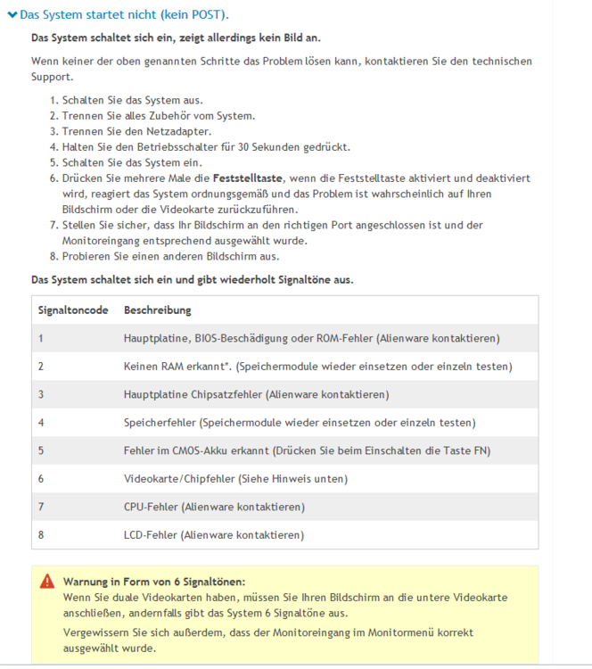

All Powerful M14X R1 Neuer Akku m14x r1 geht nicht
dude08/15 antwortete auf Akihara's Thema in Allgemeines & Troubleshooting
Hallo Akihara, versuch das mal (mach auch mal den ePSA Test):
