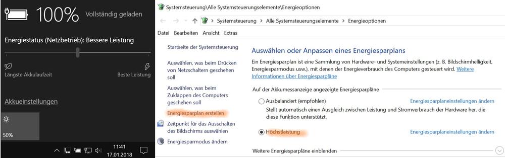

Gamer_since_1989 antwortete auf K54's Thema in Erfahrungsberichte & Benchmarks
@K54 Nein: 'Rechtsklick auf das Batterie-Symbol' -> 'Energie Optionen' -> 'Energiesparplan Erstellen' wieder den bekannten Hochleistungsmodus erzeugen und verwenden. -
