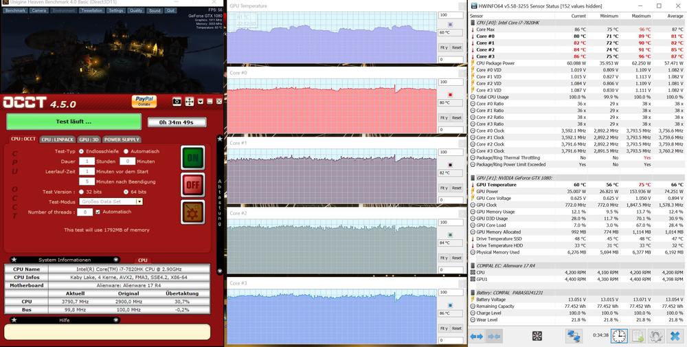

@JetLaw Ja das ist richtig, doch sobald ich dann auch den OCCT Streßtest starte geht die Last von Unigine Heaven herunter und belastet die GPU nur noch zu 31%. Somit haben wir 100% CPU und 31% GPU, ich denke das ist im Verhältnis ein sehr guter Streßtest. Meine Ergebnisse hierzu hatte ich in meinem Thread zum Laptopständer mir meiner be quite! Lüfter Modifikation gepostet. In dieser Kombination tritt bei mir im Prinzip auch nur sehr schwach das Power Limit Thottling auf. Bei meinen Ergebnissen war der Takt im Durchschnitt auf Maximal Level. Edit: @JetLaw Kann ich denn über Prime95 die Last auf der CPU begrenzen? Ich denke sobald man das machen würde, so würde auch Unigine Heaven die GPU wieder fast voll auslasten, dann können wir ggf. einen 60% CPU und 95% GPU Test erzeugen. -

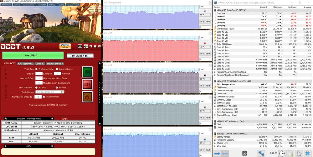

So hier nun die Meßwerte unter Last, wie im Betrag davor beschrieben mit OCCT für die CPU und Uniqine Heaven im kleinen Fenster bei 820x320 px und alles auf ultra. So wird die CPU zu 100% belastet und die GPU zu ca. 31%. Damit sollte der Test etwas realistischer sein, Spiele wie BF1 die ebenfalls eine sehr hohe Last erzeugen fehlen in meiner Sammlung. Vergleichswerte CPU & GPU Lasttest: 3,8 GHz | Voltage Offset -0.140 Volt | Hochleistungs-Modus | Stock Paste Laptop flach auf dem Tisch Laptopständer, Lüfter aus Laptopständer, Lüfter auf 100% Maximum CPU Temp. n/a 94°C 96°C Average CPU Temp. n/a 88°C 87°C Maximum GPU Temp. n/a 78°C 75°C Average GPU Temp. n/a 68°C 66°C Maximum CPU GHz n/a 3,793 GHz 3,793 GHz Average CPU GHz n/a 3,706 GHz 3,759 GHz Avg./Max. CPU Lüfter n/a 4200 RPM 4200 RPM Avg./Max. GPU Lüfter n/a 4400 RPM 4400 RPM Fazit: Unter Last ist der Unterschied mit eingeschaltetem Zusatzlüfter bei maximaler Drehzahl fast nicht vorhanden, die Durchschnittswerte sind um 1-2 °C besser und die CPU hält etwas besser ihren Takt. Den Test mit dem Alienware flach auf dem Tisch habe ich ausgelassen, das Ergebnis wäre absehbar. Aber was heißt das jetzt für uns, lohnt die Modifikation mit dem Zusatzlüfter unter dem Laptopständer nicht? Nein ich denke es ist primär eine sehr gute Erkenntnis, denn die eingebauten Lüfter unseres Alienware 17 R4 leisten unter Volllast sehr gute Dienste, da vermag auch ein Zusatzlüfter kaum noch zu helfen. Jedoch flach auf dem Tisch sollten wir unseren Laptop nicht stellen. Im IDLE Betrieb und bei mittlerer Belastung werden die Zusatzlüfter sehr wohl einen Effekt haben und die Hardware schonen, da die eingebauten Lüfter weniger arbeiten müssen und die Temperaturen geringer sind. Da allerdings meine Temperaturen recht hoch sind, hab ich meinen Repaste lange genug vor mir her geschoben. Die Thermal Grizzly Kryonaut Wärmeleitpaste und die Thermal Grizzly Minus 8 Pads habe ich soeben bestellt. Auch habe ich nun eine gute Ausgangsbasis an Testdaten für die Vergleichswerte nach dem Repaste. -

@K54 Aktuell läuft bei mir der GPU & CPU Streßtests, danke dafür an @dude08/15 ich nutzte nun OCCT für die CPU und Uniqine Heaven im kleinen Fenster bei 820x320 px und alles auf ultra. So wird die CPU zu 100% belastet und die GPU zu 31%, jetzt übertreibe ich nicht und das Ergebnis sollte realistischer sein. -

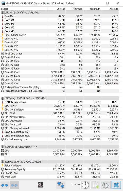

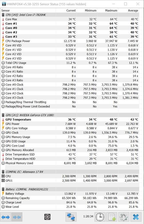

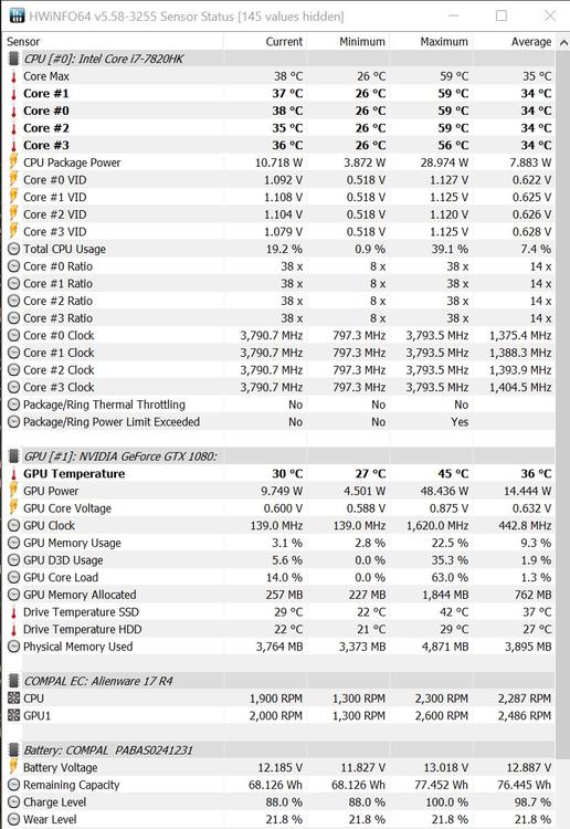

Hier nun die ersten Versprochenen Meßwerte aber vorerst nur im IDLE Betrieb, da meine Meßwerte im Streßtest nicht eindeutig waren. Jedes Setup habe ich ca. 1 bis 1,5 Stunden so genutzt und lediglich im Internet gesurft, das eine oder andere Video geschaut und zwischendurch war ich auch mal nicht am Laptop. Die Meßwerte im Lasttest sind noch nicht vergleichbar, da ich gleichzeitig mein Voltage Offset optimiert habe. Auch geben mir die Werte noch etwas zu grübeln. Diese Ergebnisse folgen aber auch noch. Vergleichswerte IDLE Betrieb: 3,8 GHz | Voltage Offset -0.140 Volt | Ausgeglichener Modus | Stock Paste Laptop flach auf dem Tisch Laptopständer, Lüfter aus Laptopständer, Lüfter auf 60% Maximum CPU Temp. 71°C 64°C 59°C Average CPU Temp. 44°C 40°C 34°C Maximum GPU Temp. 54°C 48°C 45°C Average GPU Temp. 46°C 42°C 36°C Maximum CPU Lüfter 3200 RPM 2800 RPM 2300 RPM Average CPU Lüfter 2366 RPM 2499 RPM 2287 RPM Maximum GPU Lüfter 3400 RPM 3000 RPM 2600 RPM Average GPU Lüfter 2563 RPM 2697 RPM 2486 RPM Fazit: Allein das Hochstellen des Laptops allein bringt eine deutliche Verbesserung der Temperaturen und eine Reduzierung der Lautstärke, da die Lüfter weniger stark hochdrehen. Wenn ich mein Alienware 17 R4 zusätzlich noch mit den drei 120cm Lüfter bei ca. 60% der Drehzahl anblase gibt es nochmals eine deutliche Reduzierung der Temperaturen und der Lautstärke. So drehen die Lüfter des Alienware 17 R4 fast überhaupt nicht mehr höher und das gesamte System bleibt mit den Zusatzlüftern durchgehend sehr leise. Im Anhang findet ihr noch etwas ausführlicher die HWiNFO64 Screenshots P.S.: Ich versuche die angezeigten Werte von HWiNFO zu optimieren, fehlt aus eurer Sicht hier ein Sensor, den man nicht aus anderen Werten herauslesen kann? -

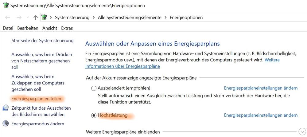

@K54 Nein: 'Rechtsklick auf das Batterie-Symbol' -> 'Energie Optionen' -> 'Energiesparplan Erstellen' wieder den bekannten Hochleistungsmodus erzeugen und verwenden.
