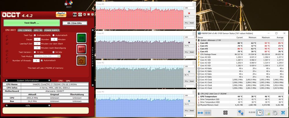

  23. Hi Dida85, ich möchte Dich gerne auf drei Punkte aufmerksam machen: 1. Throttling Dein von mir zitiertes OCCT Diagram zeigt sehr starkes throttling, so sollte es ausschauen wenn der Takt stabil gehalten wird. Auch Dein aktuellster Post (während ich hier Tippe) zeigt Dir throttling ab Minute 3 und dann wieder bei Minute 7. 2. Tatsächlich eingestellter Takt im BIOS Was mich auch wundert, OCCT zeigt uns bei dem von mir zitierten Run 3,8 GHz in der Überschrift es liegen jedoch nur 3,5 GHz maximal bei Dir an! Dein Aktuellstes Beispiel direkt vor meinem Post zeigt uns in der Überschrift einen Takt von 3,9 GHz, es liegen bis auf das throttling aber auch maximal 3,5 GHz an. Und in Deinem aktuellsten HWiNFO Screenshot sind auch nicht durchgehend die Multiplikatoren 35x, sondern 39x, 36x, 37x, 37x im Maximum zu sehen. Hast Du ggf. doch einen anderen Multiplikator im BIOS eingestellt oder lesen beide Tools falsche Werte aus? 3. OC & Voltage Offset Ein Overclocking spricht nicht gegen den mobilen Einsatz, sobald Du im Energiesparprofil "Ausbalanciert" bzw. "Energiesparmodus" einstellt taktet Deine CPU auch auf 800MHz im IDLE herunter. Somit habe ich auch im ILDE Temperaturen im Bereich von 30-40°C Stock Einstellungen heißt kein negativer Voltage Offset bedeuten höhere Temperaturen und natürlich auch ein höherer Stromverbrauch. Das finden der niedrigsten Spannung, bei der Deine CPU ohne Abbrüche und Fehler arbeitet stellt somit kein "Tuning nach mehr Leistung" dar sondern erhöht erst einmal die Lebensdauer Deines Alienware durch geringere Temperaturen. Gleichzeitig vermeidest Du so das throttling Deiner CPU. EDIT: Dein 4GHz Setting inkl. dem -0.15V schaut jetzt ganz gut aus, jetzt ist auch das throttling weg Aber könnte sein, dass die -0,15V in Spielen zu Abbrüchen führen, dann taste Dich in 0.01V Schritten an ein stabiles Setting.
  24. Da hat doch nicht's wirklich was gebracht, Du solltest Dir Deine Werte nicht schön reden. Deine CPU hat deutliches throttling, kann also den Takt nicht halten. Hattest Du auch im Windows Power Management auf "Hochleistung" gestellt und Dein Alienware am Netz? Dann solltest OCCT starten und direkt danach ein Reset von HWiNFO64 machen, damit Du auch nur die Werte während des Belastungstest auslesen kannst. Hast Du ein Voltage Offset eingestellt? Die aktuelle Differenz zwischen den CPU Kernen ist zwar niedrig, jedoch bei Spitzenwerten um 100C°C nähern diese sich meist ohnehin an. Hier zwei Beispiele des I7-7820KH mit stock Paste und Multiplikator 40x je Kern bei einem Voltage Offset von 0.0V und -0.15V beide sehen besser aus als bei Dir aktuell. Ohne einem Voltage Offset. Man Erkennt bei Core#1,2,3,4 Clock, daß das Minimum unter den eingestellten 4GHz liegt, die Abweichung ist jedoch eher gering, da im Average die 4 GHz anliegen. Jetzt mit einem Voltage Offset von -0,15V, nun gibt es kein throttling, der Takt von 4 GHz wird durchgehend gehalten und die Temperaturen sinken Da ich ab und zu ein Abbruch bei einem Voltage Offset von -0.15V hatte bin ich aktuell auf -0,1V in meinem aktuellen Setting. Und das noch ohne Repaste. Meine Empfehlung wäre bitte nicht weiter an der Heatsink biegen oder noch weitere Repaste Versuche unternehmen, mach Dich erstmal richtig schlau wie Du die Stabilität Deiner Settings bewerten mußt und wann man welche Werte einstellt. Du hattest auch bereits einmal geschrieben, daß Du bei einem Voltage Offset eher mehr throttling hattest, da kommt mir die Vermutung, daß Du ggf. einen positiven Voltage Offset eingestellt hattest? Wie auch immer, Du tust Dir einen Gefallen wenn Du Dich erst umfassend schlau machst. Ich hätte Deinen Laptop wohl bei derart hohen Temperaturen direkt Retoure geschickt. Hinter meiner Kritik steckt nur der Wille Dir helfen zu wollen, in diesem Sinne einen schönen Tag
