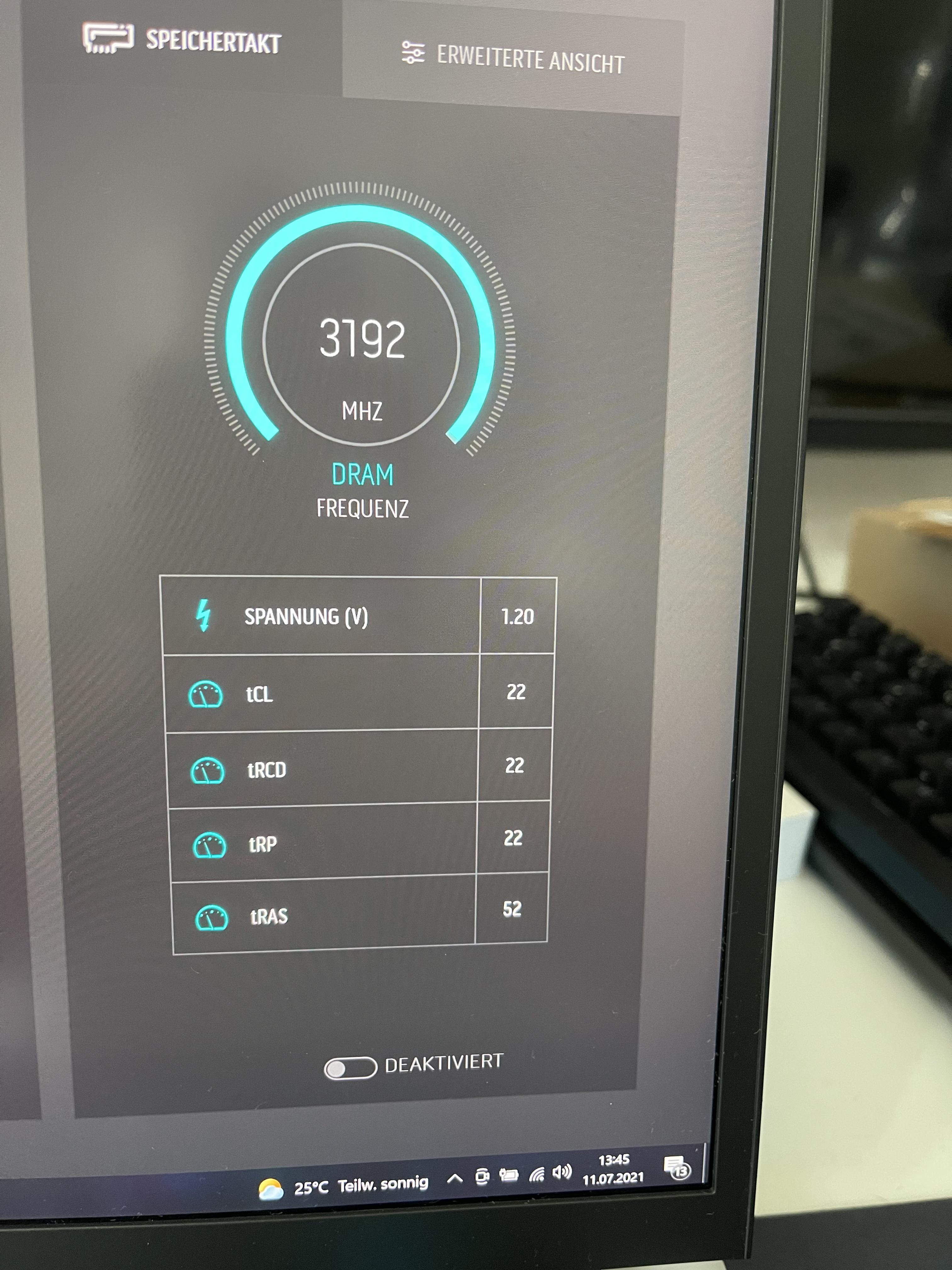

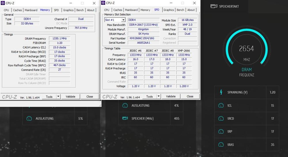

Habe nun temporär wieder den original RAM drin. Weiß eigentlich jemand was das hier im AWCC bedeuten soll?
Ja sieht gut aus

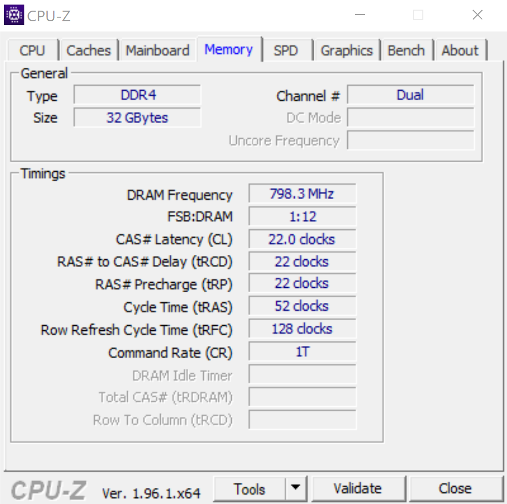

798 Mhz sieht für mich etwas komisch aus. Normal müsste 1600 Mhz (oder die entsprechende Taktung /2) stehen. tRFC wird mit 0 clocks angegeben. Finde ich auch nicht normal.
@pitha1337 sorry, hatte das erste Bild mit Memory von dir übersehen. Ich habe zwar kein separates XMP beim m15 R1, aber mein Log unterscheidet sich schon ziemlich in den Werten von deinem. Hier mal der Vergleich:
2.666 MHz @ 15-17-17-35 mit 1,20v sind angelegt und wird von CPU-Z und AWCC auch so angezeigt. Vielleicht hat Dell doch irgendeine Sicherung beim X17 drin, die fremden RAM inkompatibel macht.
Was liest HWinfo bei dir noch so aus?
vor 19 Minuten schrieb Sk0b0ld:
Ja hatte mich auch gewundert, ist aber beim Serienram  auch so. Vielleicht Arbeitet Tigerlake intern mit anderen Teilern. Oder CPUz ist noch nicht ganz kompatible zum X17...
Da das beim Serienram mit 3200 und 3466XMP so ist, denke ich ist es bei pithas Ram auch normal.
Ahh ok. Vielleicht ist das X17 einfach noch zu neu und die Controller/ Schnittstellen usw. werden falsch ausgelesen bzw. in den falschen Bezug interpretiert. Bei AIDA war's ja auch so ähnlich. Deswegen hatte ich noch mal nach HWinfo Screenshots gefragt.

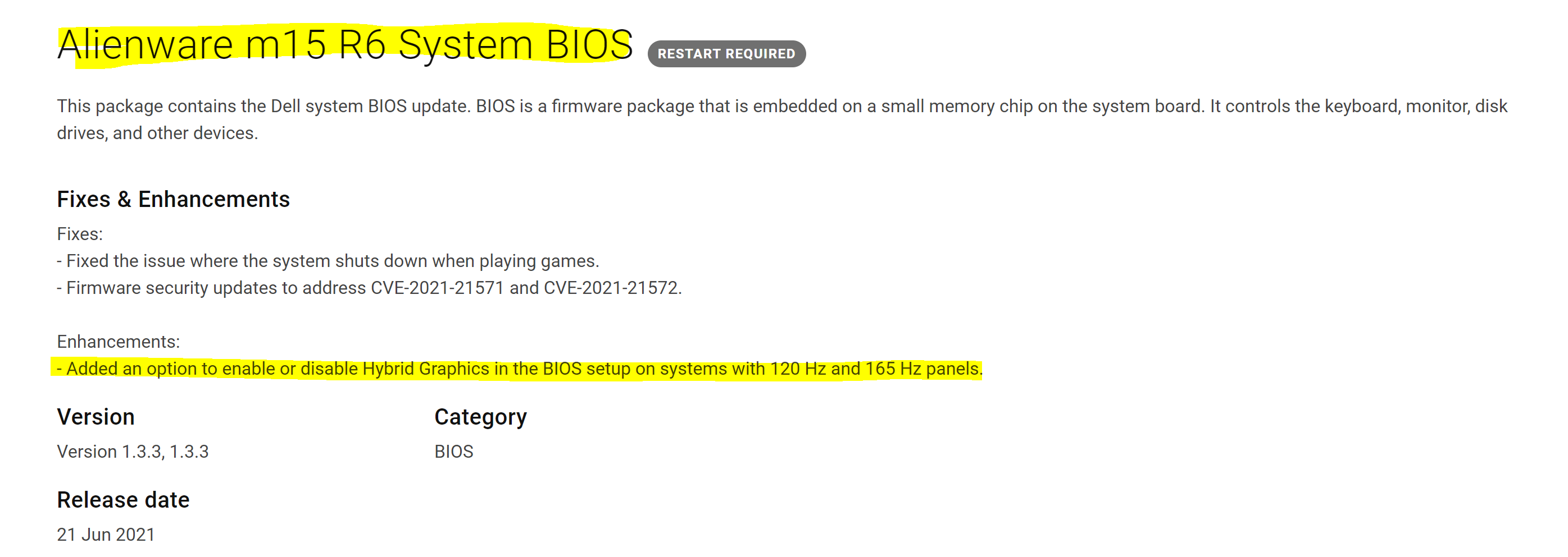

Gerade mal aus Interesse auf der Alienware Seite geguckt. So ein BIOS für das m15 R6 lässt mich natürlich hoffen :D

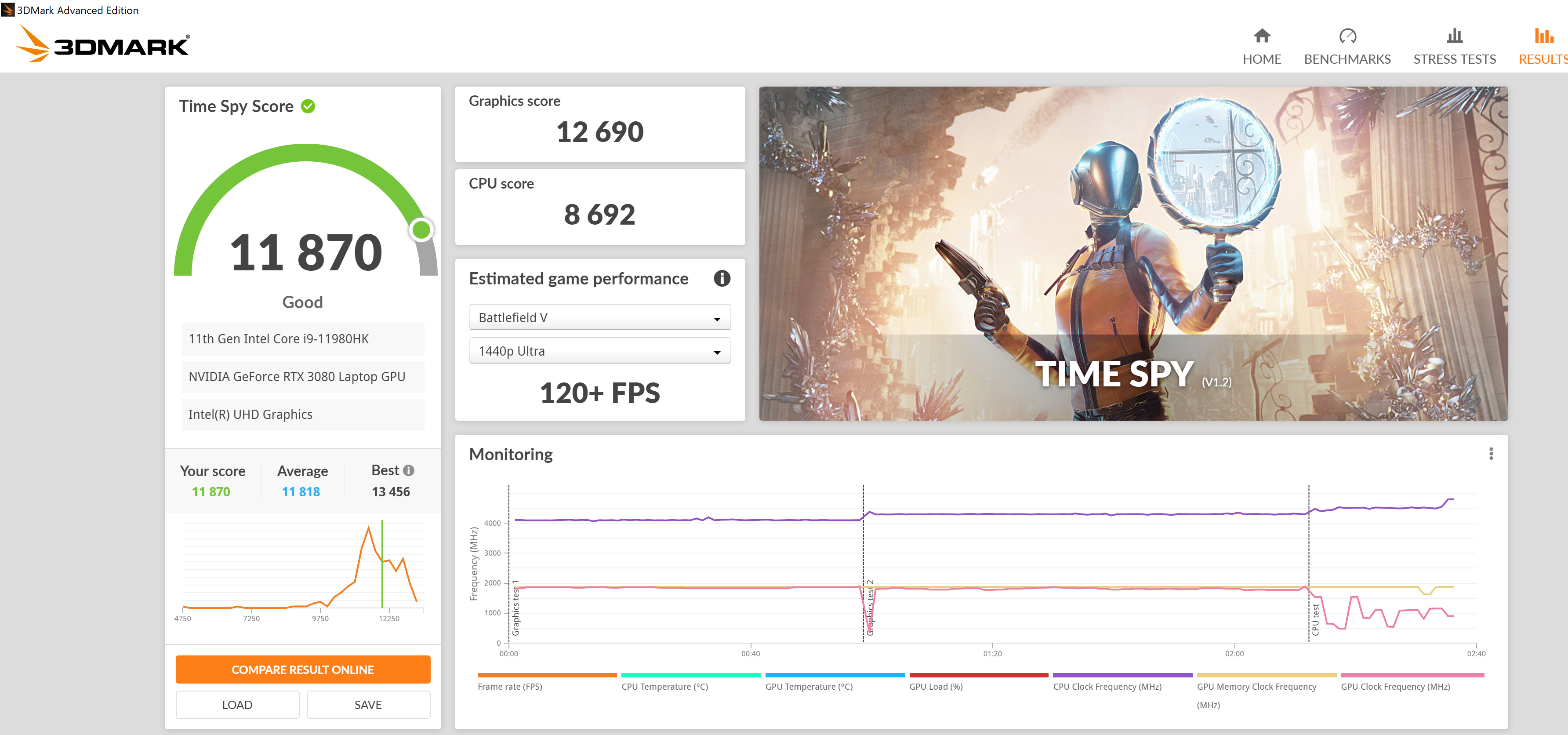

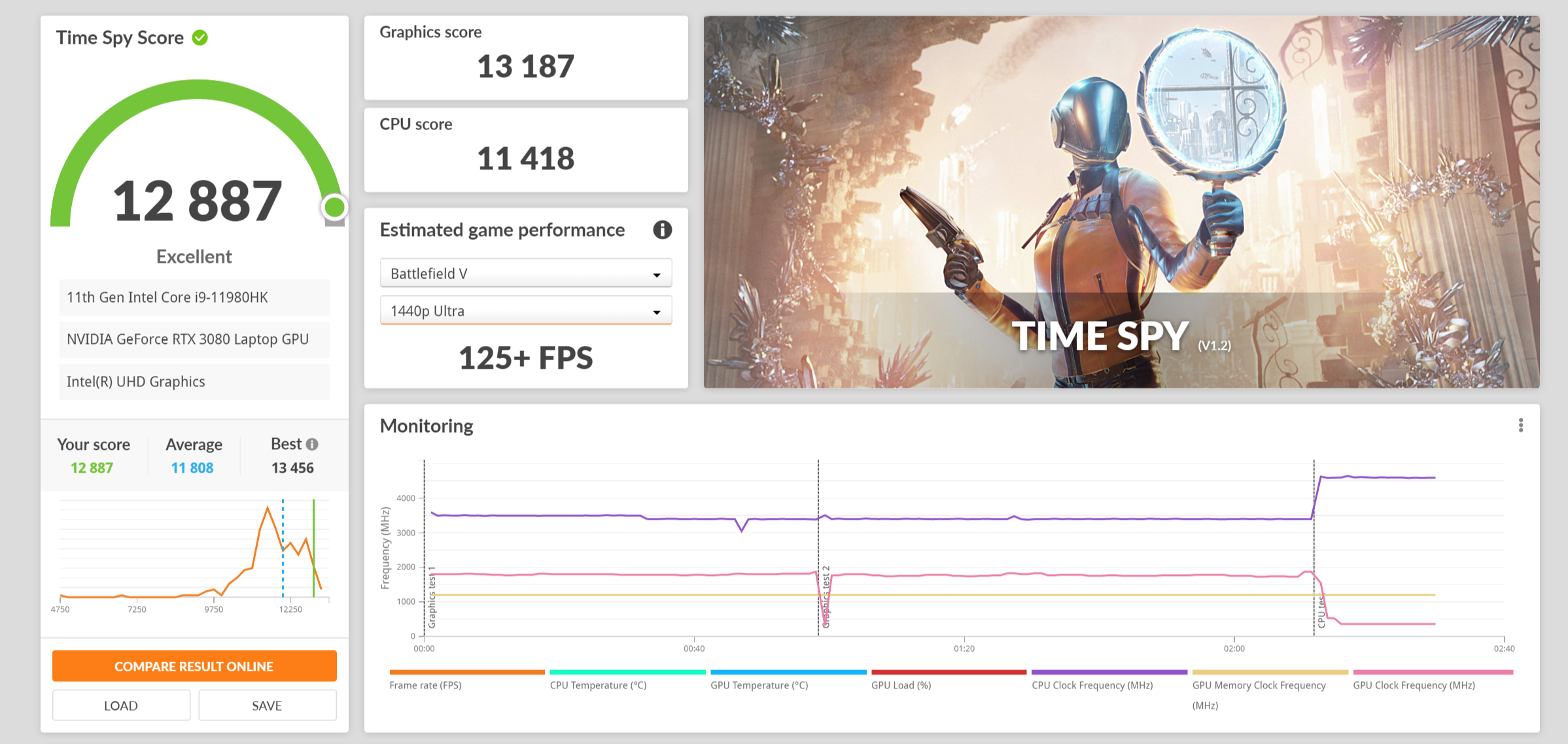

Hier nochmal eine TimeSpy mit external Screen. Das sind schon sehr gute Werte :) Wäre ja schön wenn man die auch auf dem internen Display bekommen würde, insbesondere CPU!!! 11500 vs. 8900 Punkte

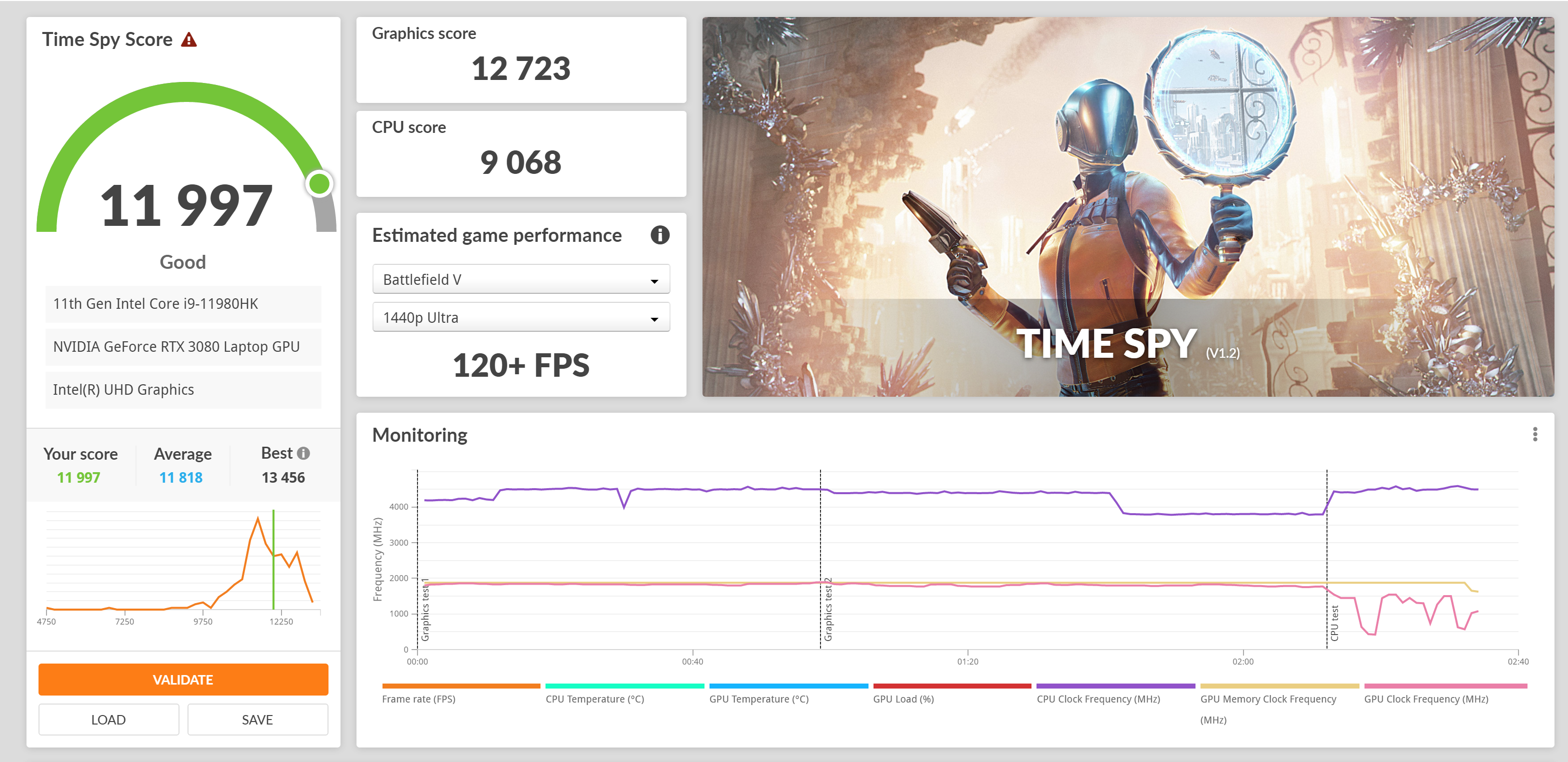

Mit Undervolting -65mV, CPU 4.3GHZ, GPU 100/200MHZ, internes Display, XMP in Bios aktiviert. Bin ziemlich zufrieden sind fast 500 Punkte mehr als vorher bei mir damit.
vor 18 Minuten schrieb Gabriell12:
Welcher Ram ist das? Der von Dell hat ja CL24.

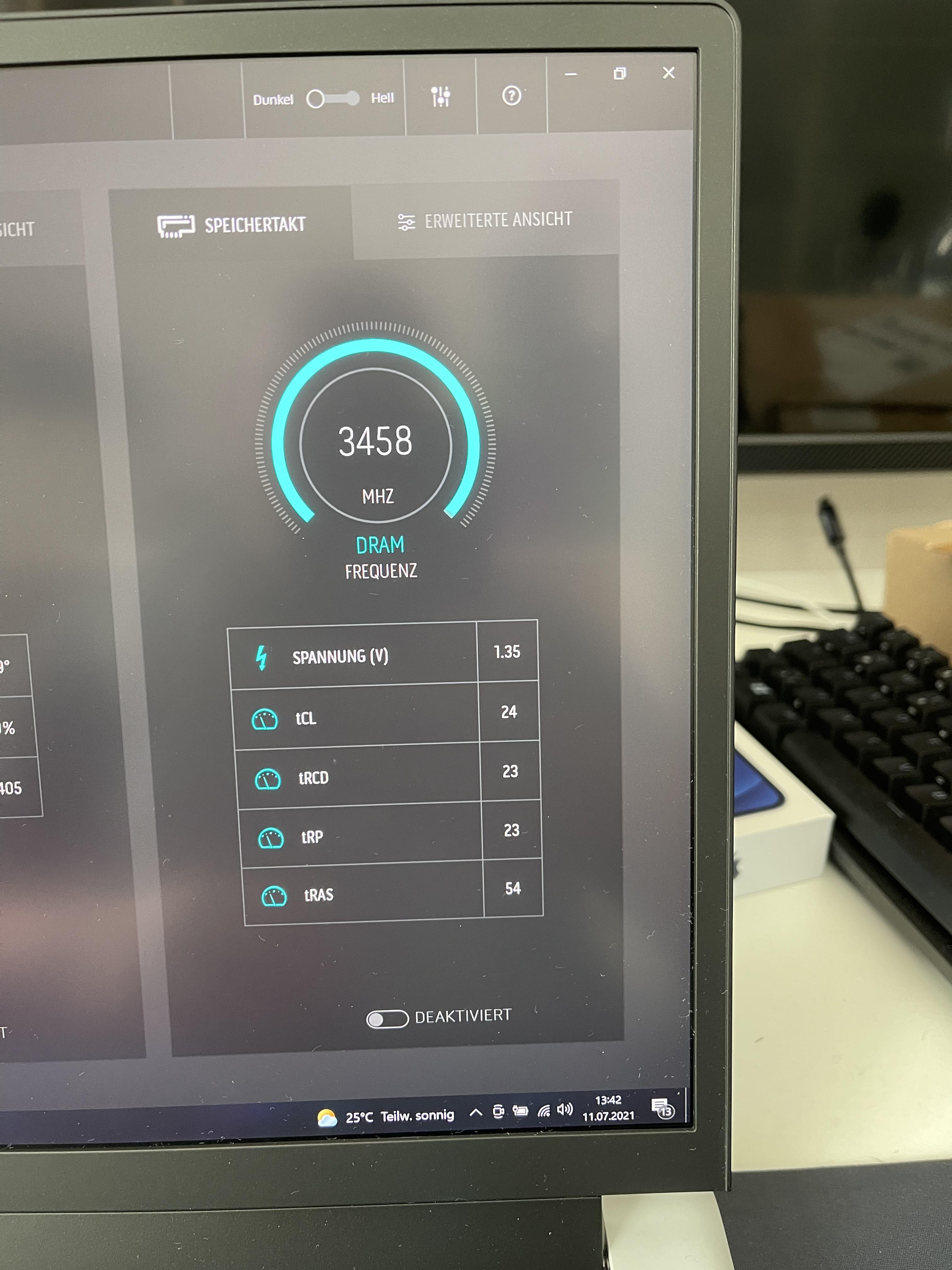

Also bei mir dem Original XMP RAM von ADATA sieht das anders aus:

Der Original von Dell mit 32 GB RAM XMP.
Das er kein XMP aktiviert hat läuft der vermutlich mit JEDEC CL22. Es ist doch auch ADATA RAM oder ?

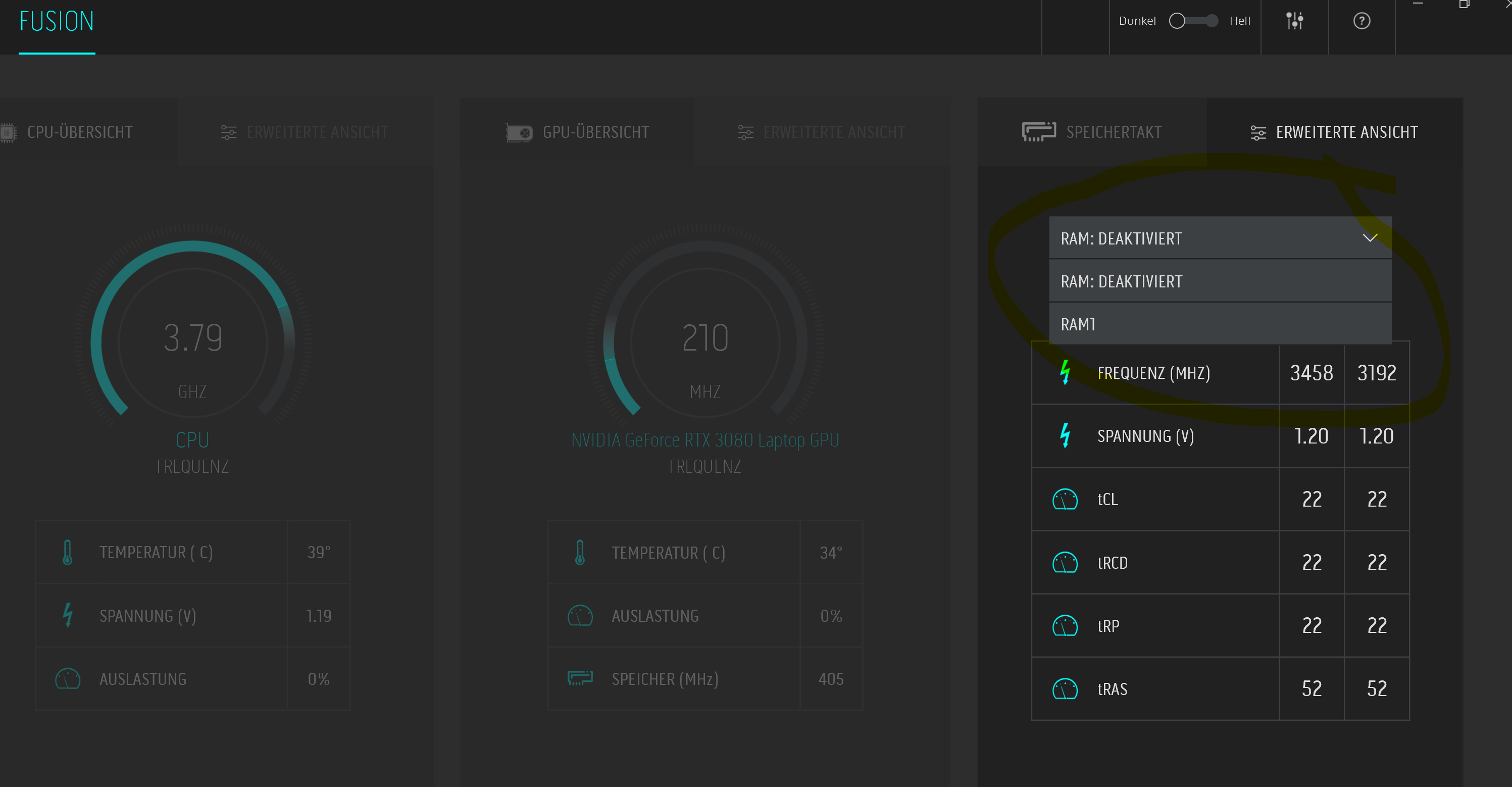

Weiß gar nicht ob ich den Vergleich schon gepostet habe, aber mit XMP aktiv (orginal RAM) ist offensichtlich die CPU langsamer. Vermutlich wegen CL24 vs. CL22.
UV -65mv und +170/500Mhz auf GPU
Hier nochmal der Beweis:
Mit XMP aktiv
Ohne XMP:
