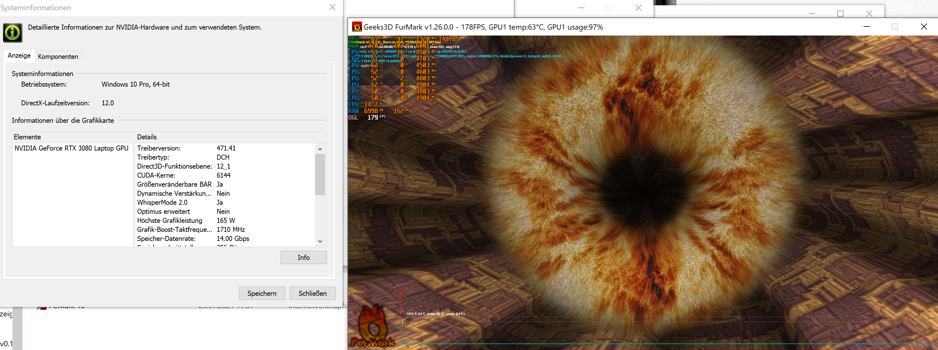

@pitha1337 Ich habe jetzt mal getestet und man kann das vBios der 3080 vom m17 R4 auf das x17 aufspielen. Das direkt von Dell geht leider nicht, weil das ja eine .exe Datei ist. Habe die zwar entpackt, aber nichts gefunden was man als Rom nehmen könnte. Glücklicherweise hatte ich mal mit GPU-Z das vBios von der 3080 gesichert und das habe ich erfolgreich aufspielen können. Ich habe mal Furmark laufen lassen und die Systemsteuerung von Nvdia offen gehabt, damit man sieht, dass ich den Dynamic Boost aus hatte. Wie man sieht genehmigt sich die 3080 dann bis zu 150 Watt.

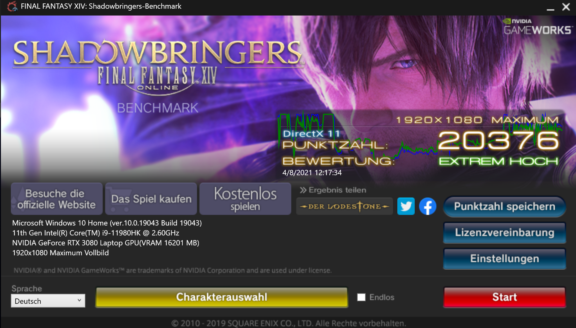

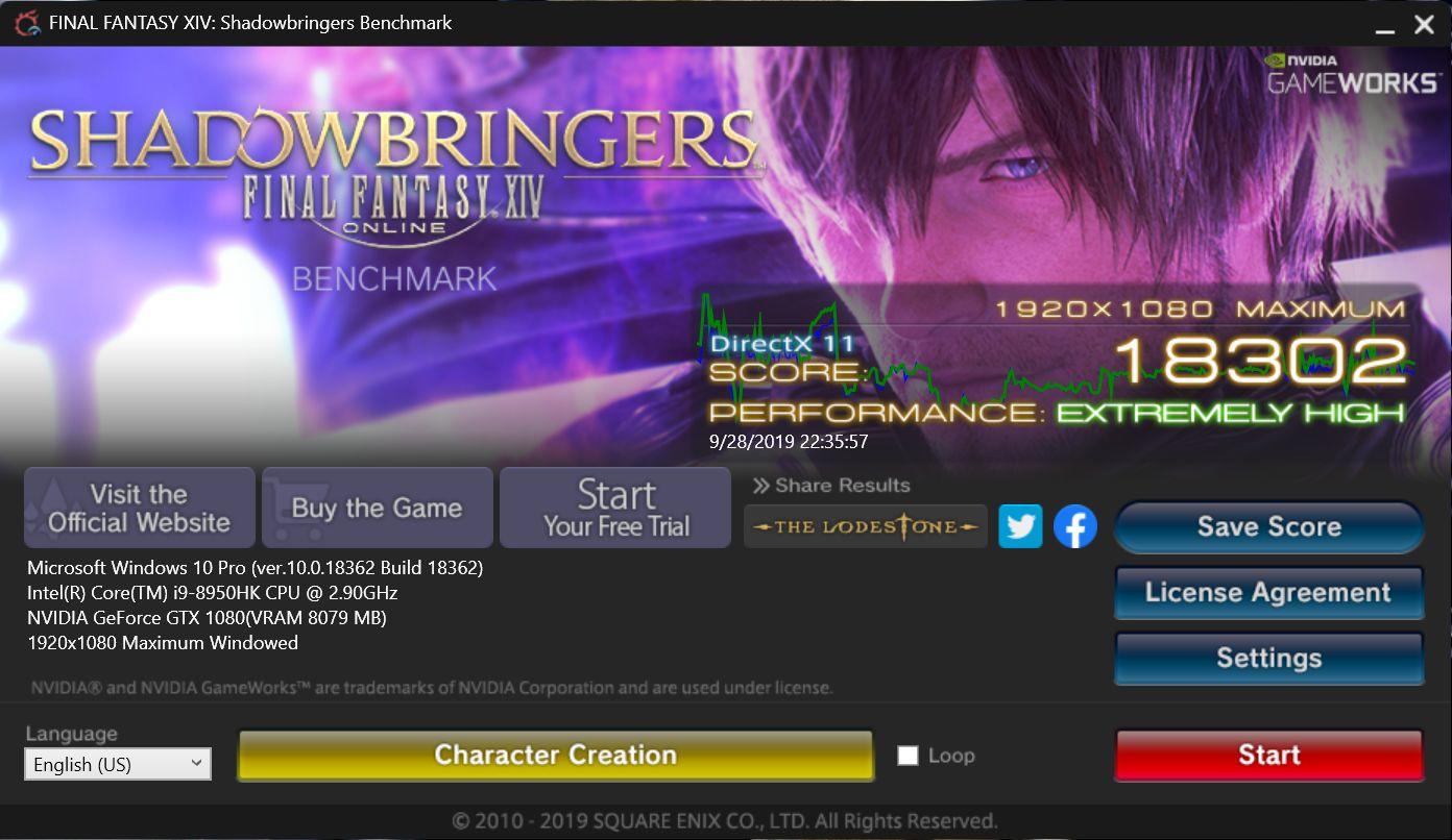

@captn.ko weil es hier gerade reinpasst. Das war das Ergebnis mit dem 8950HK und ner GTX 1080: (internes NB-Display)
Pitha hat oben mit dem neuen X17 und das in der Max-Konfig gerade mal 18.298 Punkte rausgehauen. Keine Ahnung, was der Benchmark überhaupt noch aussagt. Gut, ein paar Pünktchen (knapp 10-11%) waren's mit externem Display bei ihm jetzt mehr, aber das Leistungsplus im Realword-Gaming repräsentiert der Benchmark nicht.
Evtl. ist der neue FF-Benchmark (Download-Link) da besser für geeignet.

Wie im anderen Thread bereits gesagt zeigt der Benchmark überwiegend den Unterschied in der CPU Leitung weil CPU Limitiert. Dafür finde ich den sehr gut geeignet.

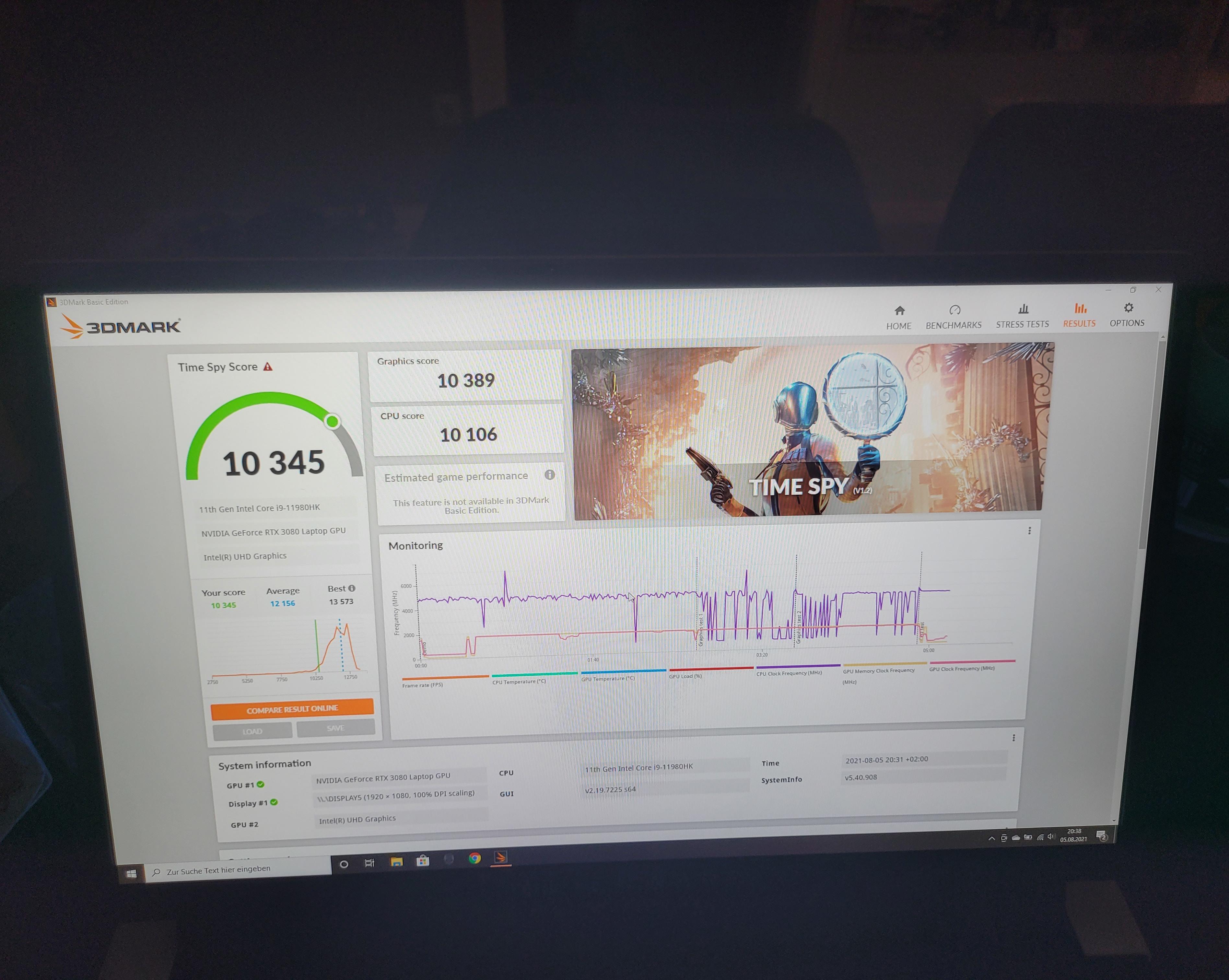

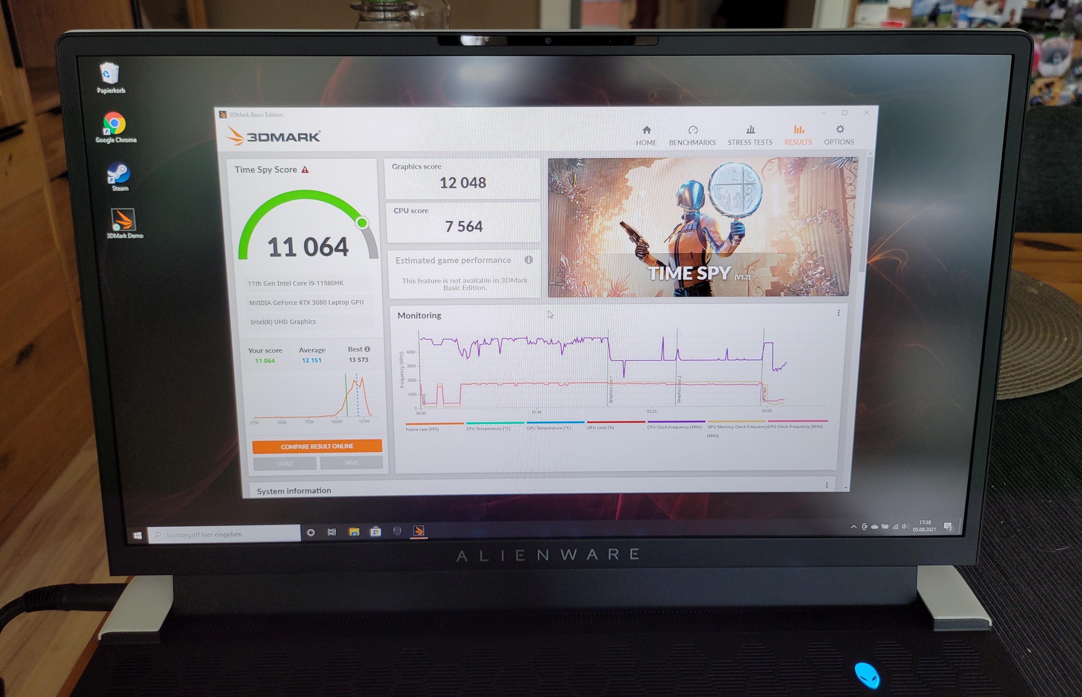

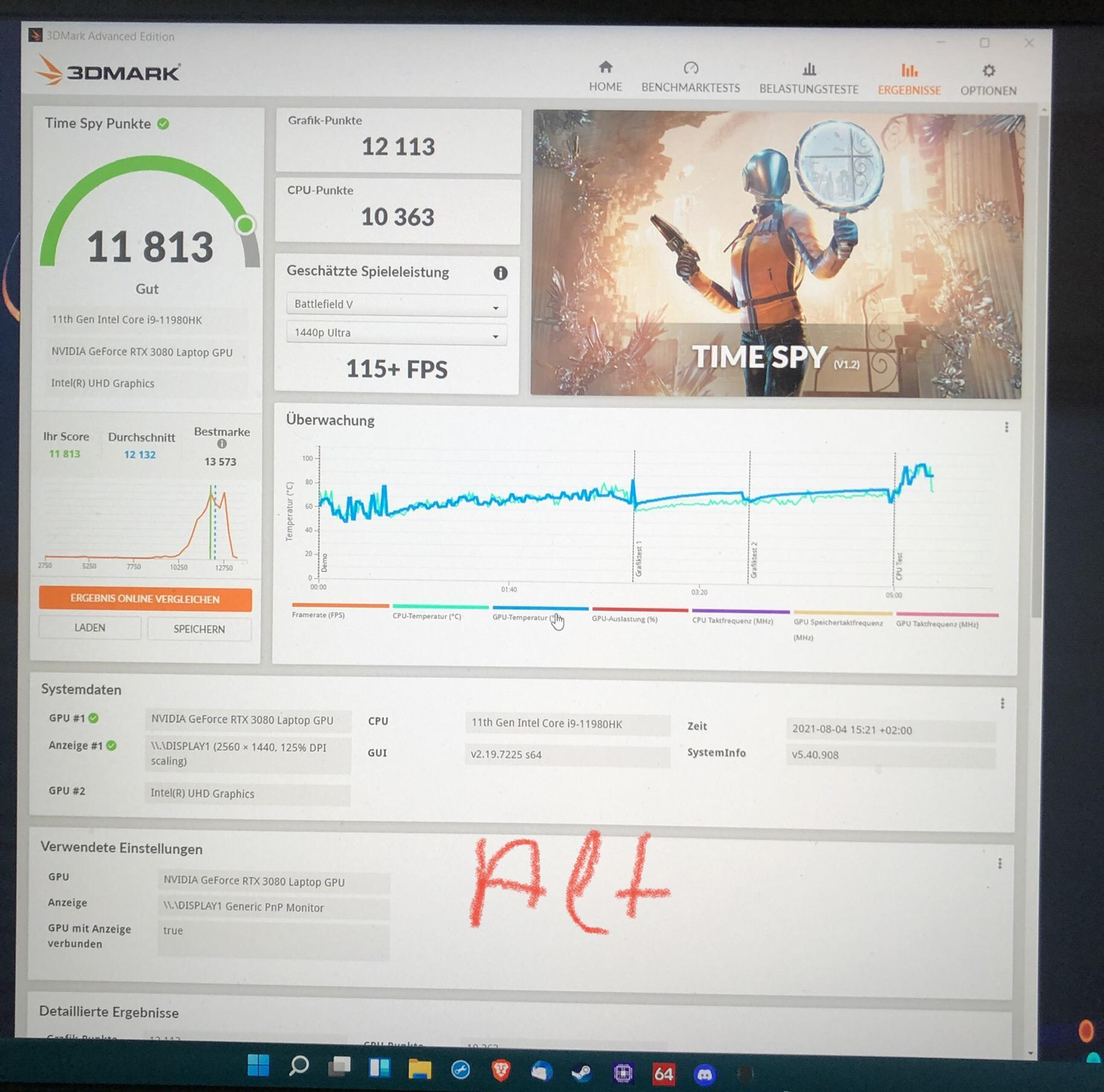

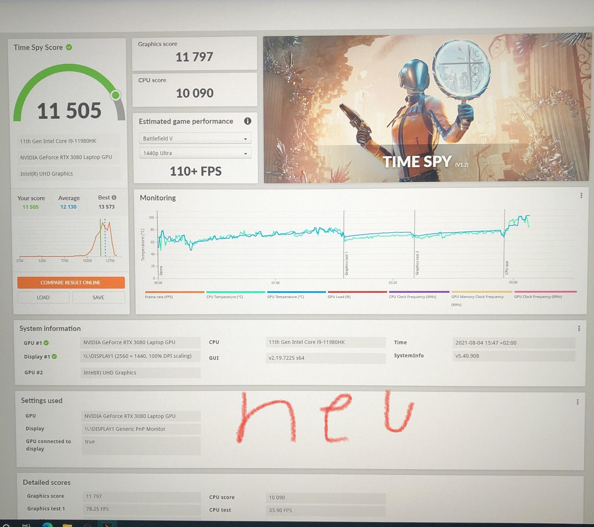

Sag mal, eine kurze Frage. Ich hab einen zweiten Laptop zugeschickt bekommen, da beim ersten sowohl der Bildschirm, als auch Tastatur was gemacht werden müsste. Hier die werte vom alten und vom neuen Laptop.
Sind die Temperaturen so okay mit der Spitze auf 100° am Schluss?
Merkt man die etwas geringere Leistung in Spielen vom neuen Laptop?
vor 33 Minuten schrieb pitha1337:
Konnte bisher noch keinen Unterschied zwischen den VBIOS feststellen.
Der einzige Unterschied ist auch, wenn du den Dynamic Boost ausschaltest, hast du statt 115-120 eben 150 Watt. Sonst sollte das auch keinen Unterschied machen.
vor 21 Minuten schrieb Gabriell12:
Nein merkt man nicht.

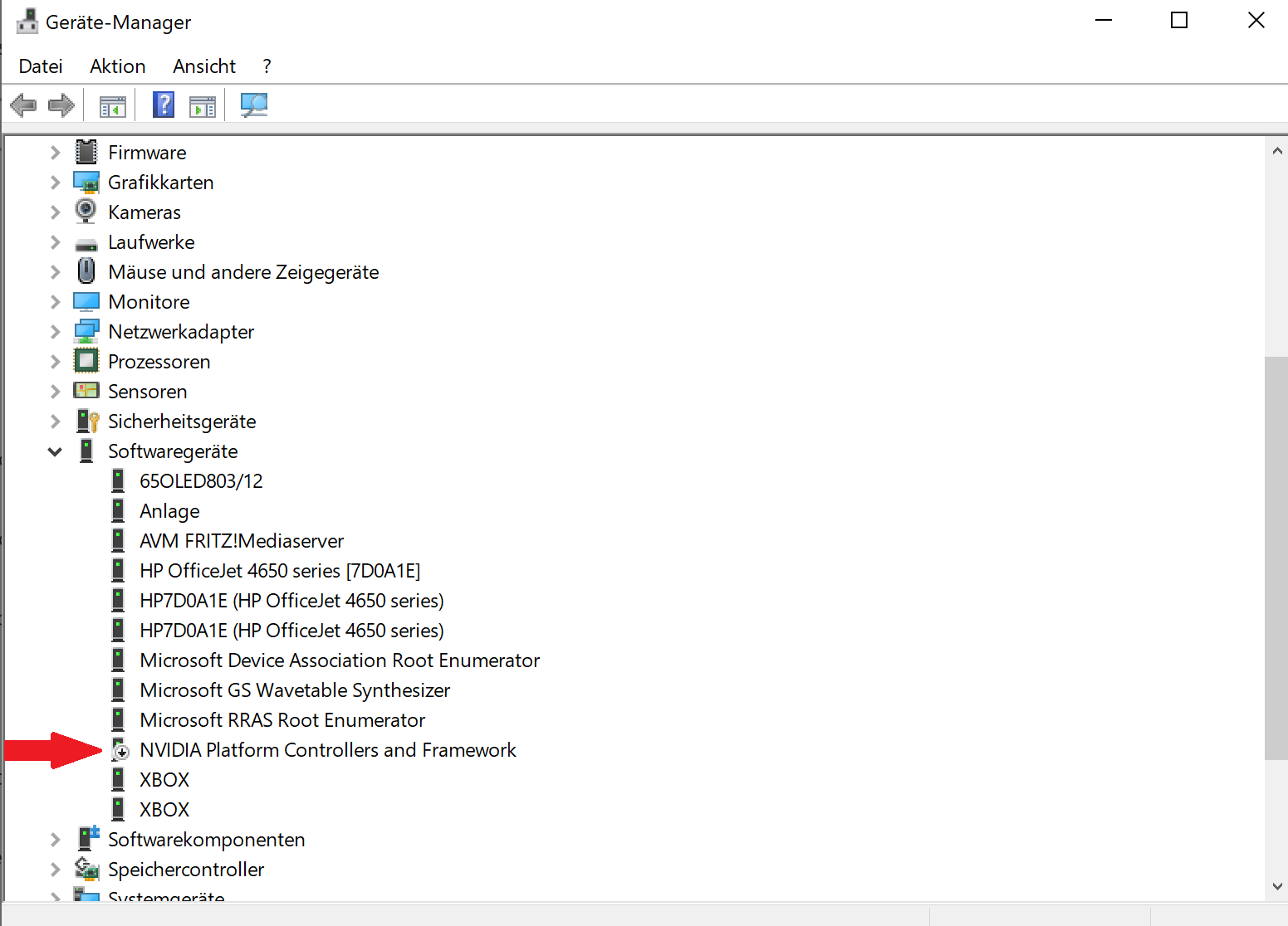

Wo schaltet man das aus?
@pitha1337
Das markierte Softwaregerät deaktivieren und dann ist der Dynamic Boost aus. Einfach wieder aktivieren und dann ist der Boost wieder da. Wenn du den Treiber neu installierst musst du es wieder deaktivieren. Wie hast du das vBios geflasht?
Ich habe gefragt, weil es bei mir wegen PCI ID missmatch zuerst gar nicht geklappt hat, musste dann erst mal suchen was man machen muss. Flashe ja nicht so oft Grafikkarten

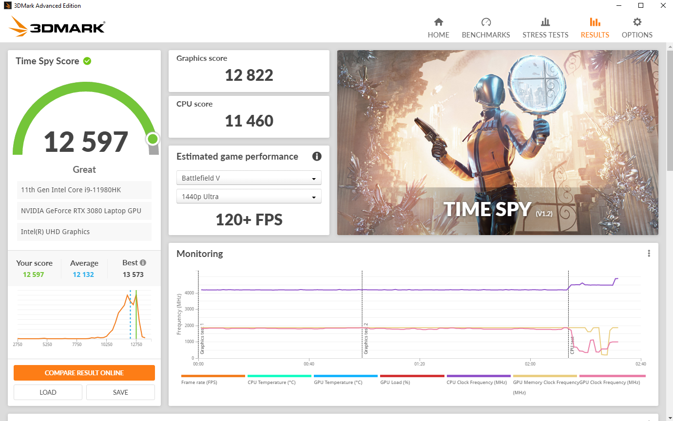

Hab mir mal die Mühe gemacht und den 3DMark TimeSpy mit exakt gleichen Settings auszuführen. Dabei habe ich einmal das original VBIOS und das m17r4 VBIOS verwendet:
Settings:
- External Screen am DisplayPort
- Windows Auflösung auf 1080P (eigentlich nicht relevant bei external screen)
- CPU Undervolt -65mv
- GPU OC 155/500 Mhz
- Performance Profil
Original x17 VBios:
Gesamt Score: 13009
Graphics Score: 13270
CPU Score: 11707
m17R4 VBios:
Gesamt Score: 12947
Graphics Score: 13201
CPU Score: 11679
m17R4 VBios ohne Dynamic Boost:
Gesamt Score: 12741
Graphics Score: 12920
CPU Score: 11815

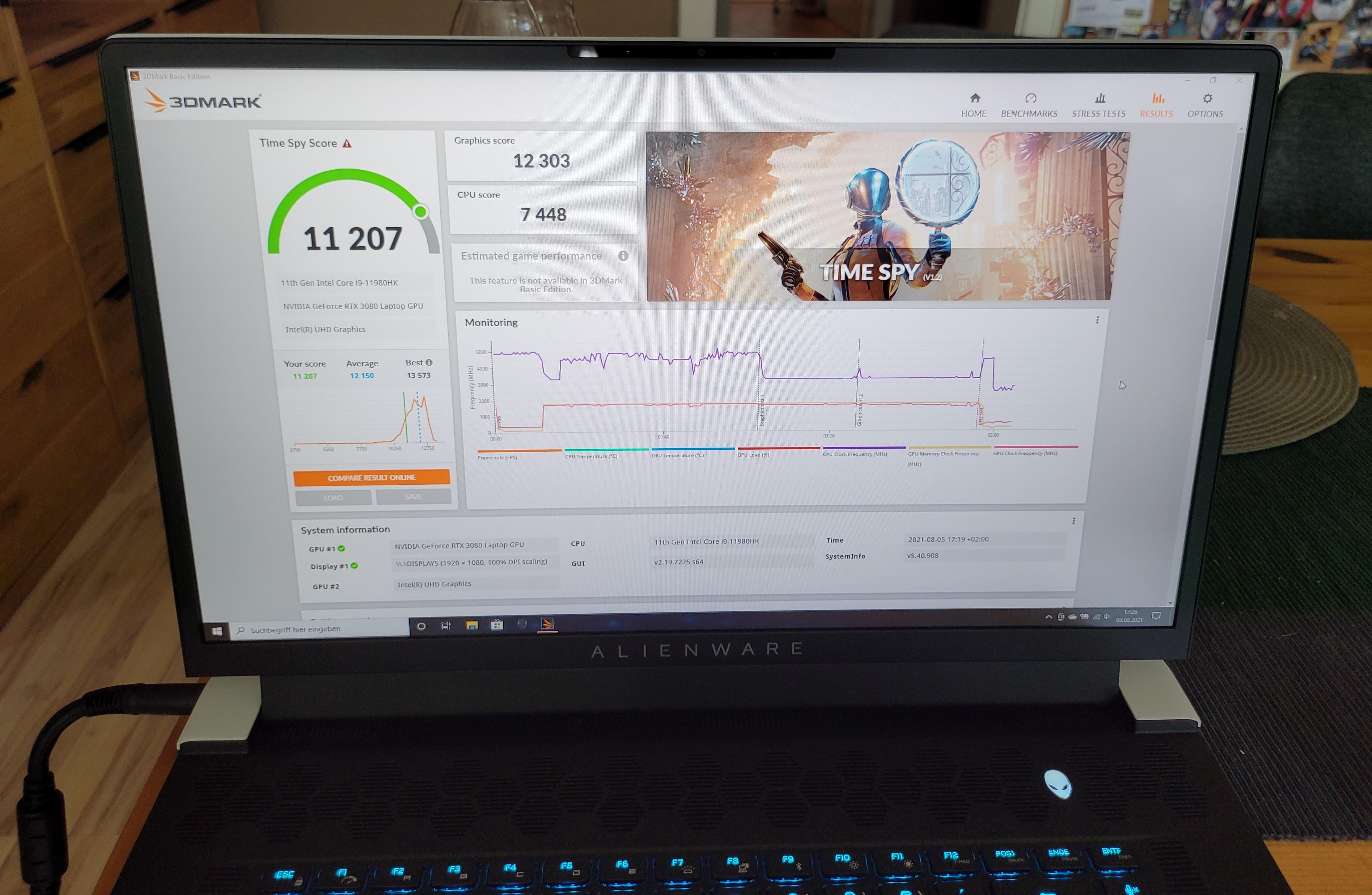

So, das neue X17 ist da. Das 360hz Display ist echt toll, vorallem Dank G-Sync und Advanced Optimus 😊 Aaaaaber: gefühlt drehen die Lüfter öfter hoch und die CPU Benchmarks sind grottig, egal ob mit oder ohne XMP (GPU dafür besser). Hab auch schon wie wild an allen möglichen Einstellungen rumgedreht, hat jemand ne Idee?
Der Timespy Score Gesamt ist trotz des schlechte CPU Ergebnisses besser als bei dem X17 mit dem 165hz Display.

 Hat nicht viel gebracht, CPU besser aber dafür ist die GPU schlechter🙈 Interessant sind die Sprünge der CPU Geschwindigkeit und das die CPU immer am Ende des letzten Teiles des CPU tests runterregelt obwohl die temps nicht Mal an den 90c kratzen.
Bin weiter planlos, denke nicht das es sich in der effektiven Spiel Performance wieder spiegelt aber seltsam bleibt das doch das die gleiche Hardware so unterschiedlich läuft.
Da stimmt doch was nicht, scheint so als ob die GPU permanent switched, oder was ist die lila Linie ?
Ah hab’s selber gesehen, sieht trotzdem komisch aus
Hab jetzt Mal mit Cyberpunk in Max. einen Test gemacht, da springt die CPU auch so hin und her...hab ich so noch nie gesehen?

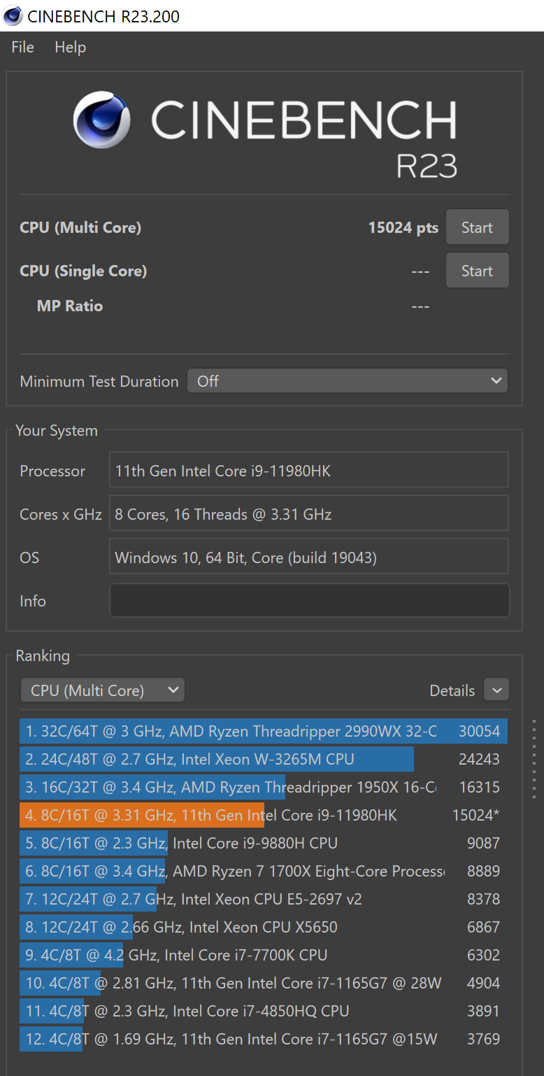

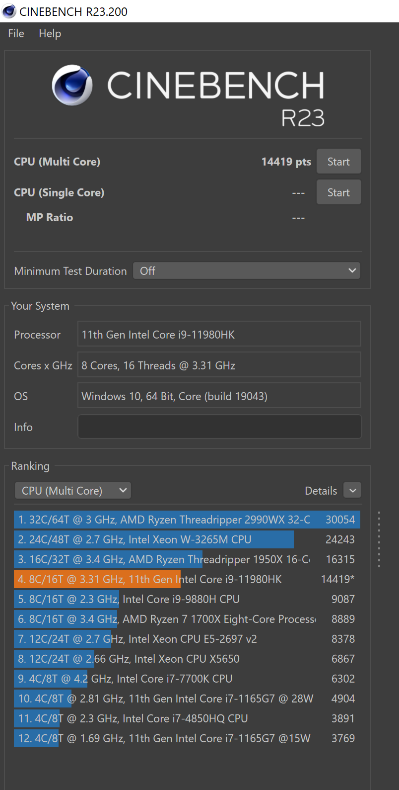

Alle probiert 👍 Hab gestern Nacht noch einen Cinebench R23 (10min) Multi laufen lassen: 13099 Punkte was ja nicht übel ist. Was bekommt ihr bei dem Cinebench für Ergebnisse?
Gerade mal einen "aus der Hüfte" gemacht: Kein OC auf CPU
Versuch mal nen Undervolt von -60mv via ThrottleStop einzustellen. Ohne TS hatte ich gerde  12300 Punkte nun 14300...
