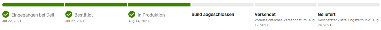

Habe Neuigkeiten, endlich nach 23 Tagen, hat sich der Bestellstatus des Alienware X17 auf "In Produktion" geändert.
Hat nichts zu heißen, sicher bin ich erst wenn versendet wurde, ich lasse mich mal überraschen.

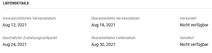

Habe heute eine E-Mail von Dell bekommen, das Versand- bzw. Lieferdatum wurde etwas verschoben, hält sich aber noch in Grenzen.

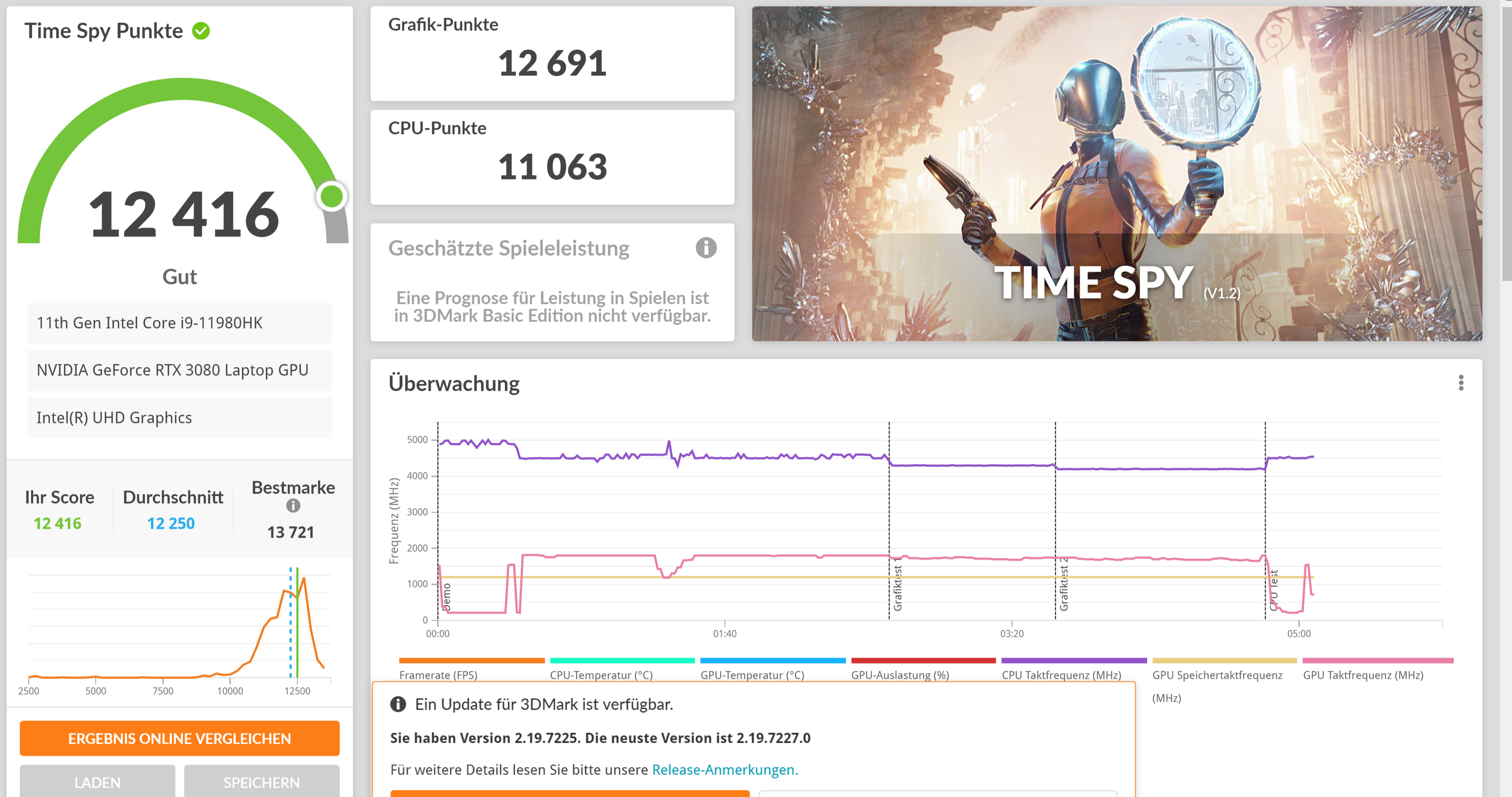

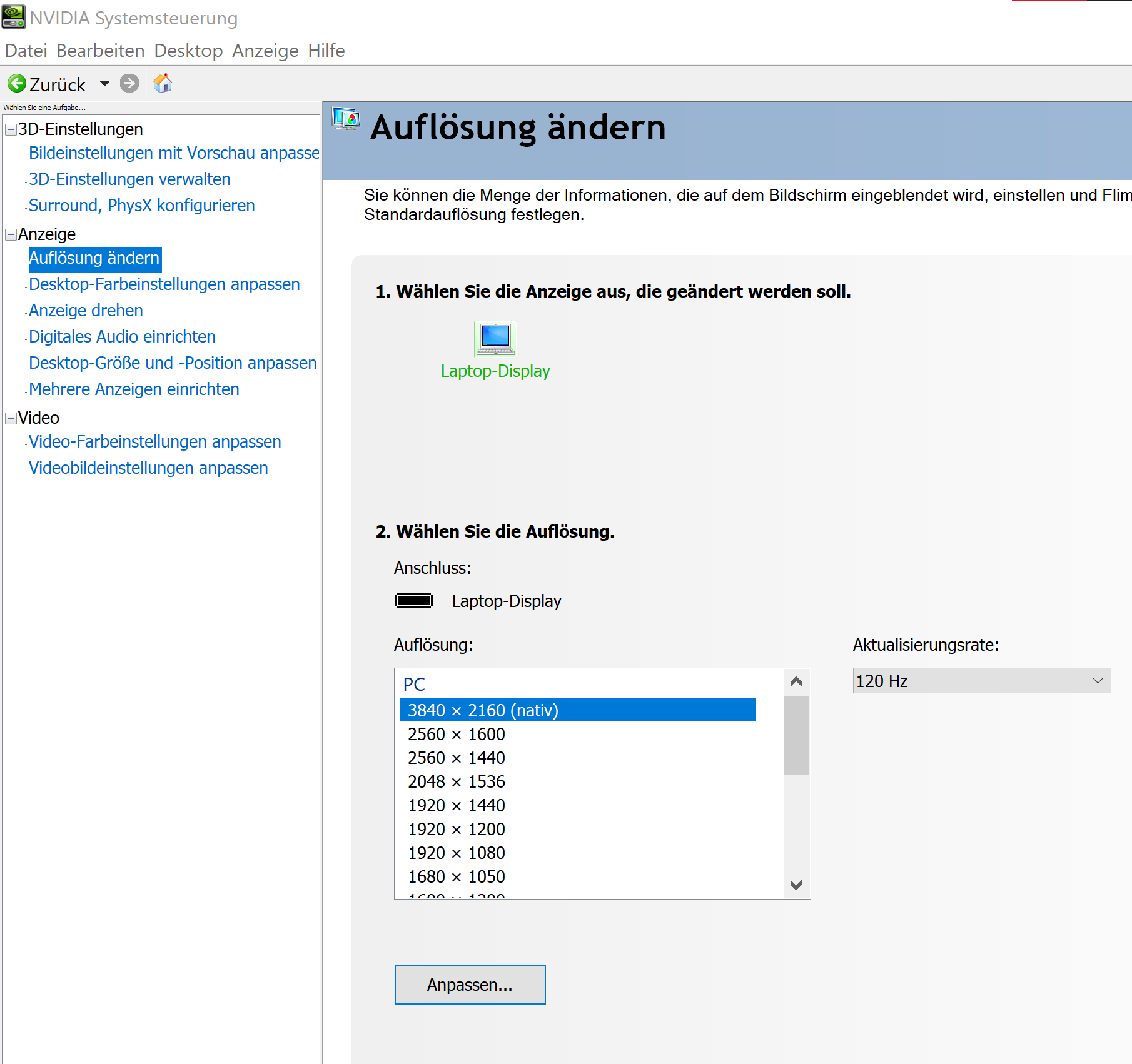

Dank dem Beitrag von Pitha konnte ich nun den "MUX-Switch" betätigen!
Ich ergänze meine Anleitung von oben mit den fehlenden Schritten aus Pithas Beitrag:
1: HIER ru.efi/exe laden und entpacken (s. passwort)
2: USB-Stick in FAT32 formatieren und die Ordner EFI/BOOT erstellen
3: ru.efi umbenennen in bootx64.efi und in EFI/BOOT auf den Stick kopieren
4: Im Bios unter Security Secureboot auf disabled stellen
5: Boot mit USB Stick --> F12 --> USB Stick auswählen und mit Enter bestätigen
6: In dem sich öffnenden ru.efi interface dann alt und + (bei deutscher Tastatur ist das + die Taste ´ (links neben backspace))
7: Im ru.efi interface  alt und + drücken und in der dortigen Auswahl zu "setup" scrollen - den Punkt gibt es zwei mal, bei mir war es der zweite (der mit vielen Zeilen Einträgen) und auswählen (Enter)
8: Im Setup Fenster dann via Strg+FN+Pfeil nach unten (auf der AW Tastatur) zum Punkt 0AF0 in der linken Spalte navigieren und dann zu Spalte 7 und dort den Wert von 02 zu 01 ändern (Space und dann Wert eingeben), dann Spalte 8 den Wert von 04 auf 02 ändern
9: Strg und W zum speichern. Strg und Alt und Entf zum Neustart
10: Via F2 ins Bios und SecureBoot wieder auf enabled. --> Speichern, Neustart, GESCHAFFT!
Hier das Ergebnis im nun erweiterten NVIDIA Menü:
Hier ein erster TimeSpy ohne OC:
Jetzt muss ich nur noch schauen, ob mir das entfallene AdaptiveSync fehlen wird.
👍 DANKE nochmal dafür an Pitha!!!! 👍

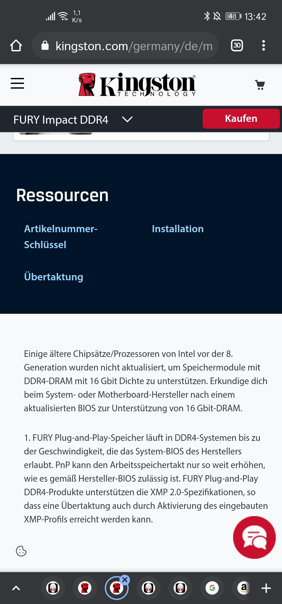

Hallo Der_Frank
Kann ich leider nicht mehr ändern, habe es Montag bestellt und es ist schon seit Dienstag in Produktion. Mal rein theoretisch, XMP müsste ich ja noch im BIOS aktivieren? Weißt du wie ich darauf zugreife? Hätte eigentlich gerne 2x 32GB 3200 MHz RAM drinne, wie es bei dem Medion war.
https://www.amazon.de/dp/B083VV2M8M/?coliid=I19IEK7FXVCO2Q&colid=DA9B1Q3IRGCG&psc=1&ref_=lv_ov_lig_dp_it
Würde dieser hier passen?

vor 17 Minuten schrieb Lars06:
Passen ja, funktionieren ja, XMP Profil mit 1,35v Nein (soweit ich weiß)
Nimm lieber die SO-DIMMs von Kingston Impact (HyperX oder Fury). Dort läuft das XMP Profil mit 1,2v, welches normalerweise immer problemlos geladen wird.

Würde das bedeuten, das der Ballistix RAM mit weniger als 3200 MHz laufen würde?
Würde sonst zweimal diesen Fury Impact RAM kaufen. Den müsste man dann nicht im BIOS aktivieren, damit er mit 3200Mhz läuft, oder?
https://www.amazon.de/gp/aw/d/B097QJ74WQ/ref=dp_ob_neva_mobile
Weil dort steht, es Plug n Play funktionieren soll.
