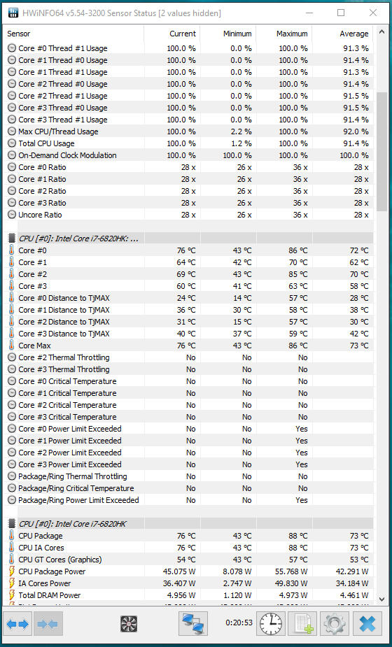

Also, hier das Ergebnis des CPU Tests:
Hier fällt mir nur auf dass die Core Difference bei sagenhaften 23C° ist. Und für die niedrige Taktung find ich das auch ziemlich warm dafür dass die GPU komplett ohne Last ist... Mir wird allerdings die komplette Zeit im XTU "Power Limit Throttling" angezeigt. Den Grund Dafür hab ich noch nicht herausgefunden.

Sieht doch ganz okay aus. Sehe kein Throttling. Nur ein Powerlimit Exceeded das ist normal. Was soll an den 23C unterschied schlimm sein? Hast noch echt nen guten Laptop bekommen.
Tipp:
Mit nem Undervolt wirst du schätzungsweise bei 3,5 bis 3,6 ghz landen auf allen Kernen und ähnlichen wenn nicht sogar besseren Temps und höherer Leistung/Boost.
Viele Grüße
Edited by The_Mistral

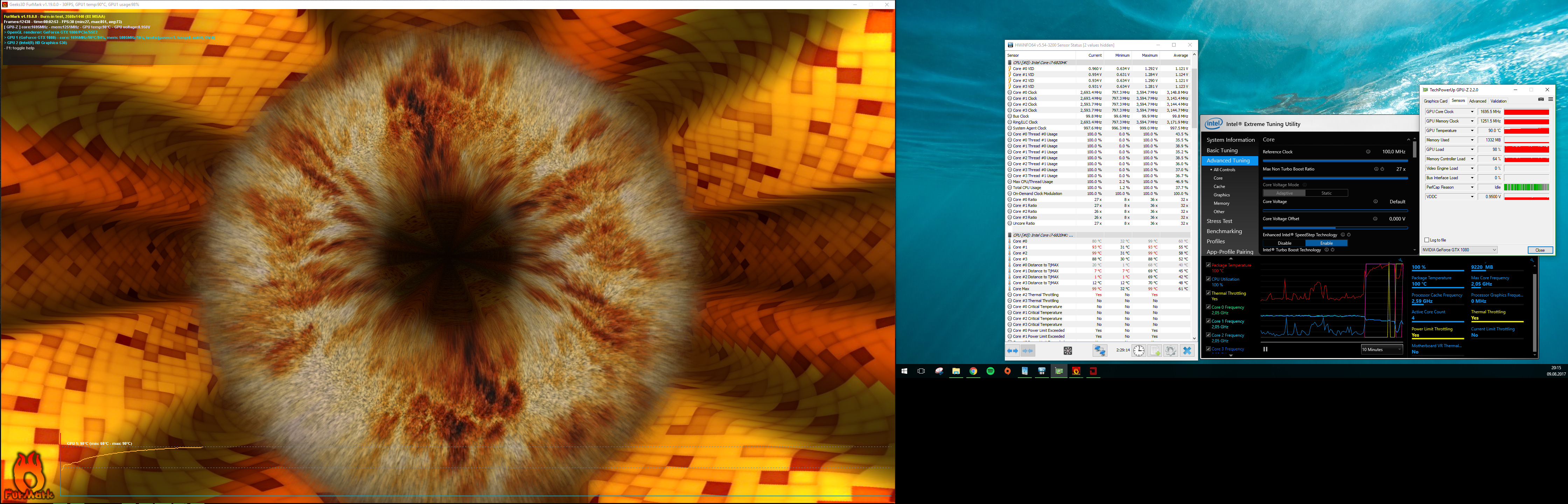

Hier ist das ganze  mit GPU und CPU unter last. Das ist keinesfalls normal. Das ganze wurde !4 Minuten nach dem Start der beiden auslastunstools aufgenommen:
Viel länger als 5 Minuten möchte ich das so auch nicht laufen lassen. Die GPU geht dann auf 91 und fängt an zu drosseln.
Edited by Pur3G4m3

Deine GPU macht 90C ? Das ist in der Tat hoch.
scheinst eher ein Hitzeproblem mit der GPU zuhaben
Edit:
Lass das genau so beim Support durchlaufen. Da müssen Sie was machen.
