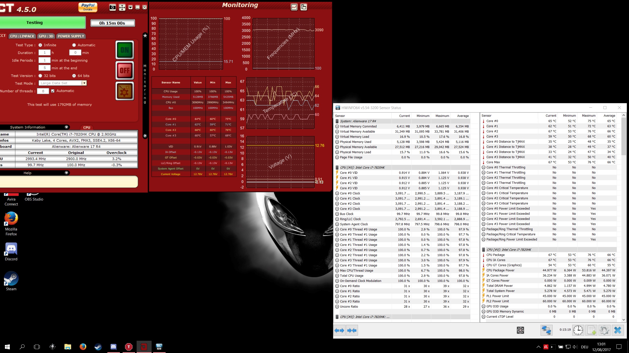

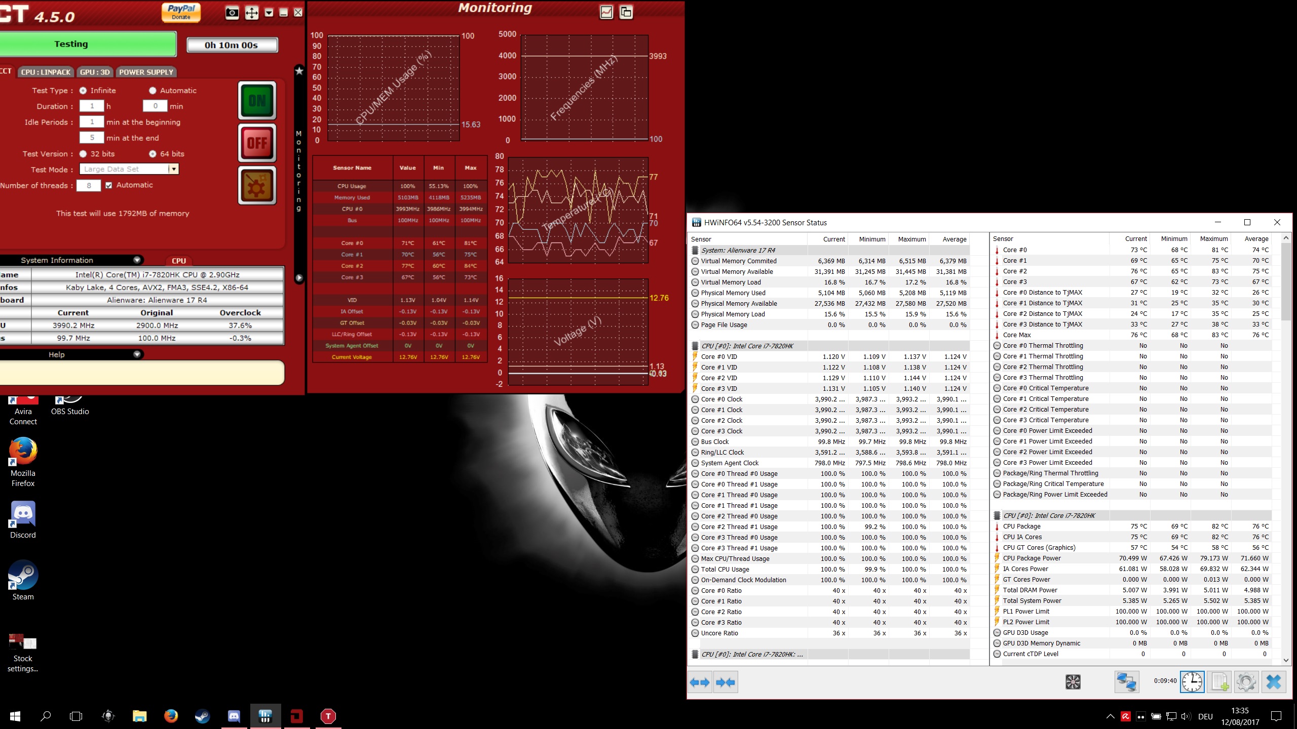

Bitte taste Dich langsam von unten nach oben, also erstmal mit einem Multiplikator von 36 x auf allen Kernen ein stabiles Setting finden und diese Werte über HWiNFO64 dokumentieren. Für Lasttest kannst Du dabei OCCT und TimeSpy nutzen. Erst danach gehtst Du mit dem Multiplikator hoch.
Ich ich für mich persönlich bin so vor gegangen 36 -> 38 -> 40 (war mit zu heiß -> 38 hier das Setting optimiert. Jedoch mit Stock Paste, hab den Repaste bisher immer wieder verschoben...
Kurz vor meinem geplanten Repaste werde ich nochmal die stabilen Settings der Multiplikatoren 36x, 38x und 40x ansteuern um diese dann als Vergleichswerte für meine Settings danach zu nutzen. So kann man sein Problem analytisch und rational untersuchen. Es gibt einfach zu viele Variablen um direkt auf den gewünschten Multiplikator zu springen. Du solltest auch immer die Temperatur-Differenz zu den einzelnen Kernen im Auge behalten, geht diese zu sehr auseinander liegt Deine Heatsink nicht plan genug auf, da ist dann wohl Feinabstimmung gefragt, die Anleitungen sind leider nicht 1 zu 1 für jeden zu übernehmen.
So hier mal meine Ergebnisse. Ich weiß dass ich weit weg von einer Laufzeit von 3 Stunden bin aber mir ging's vorerst nur mal um die Temperaturen.
Kleine Frage noch: Wo erkenne ich in HWInfo eigentlich dass mein undervolt greift bzw. funktioniert?

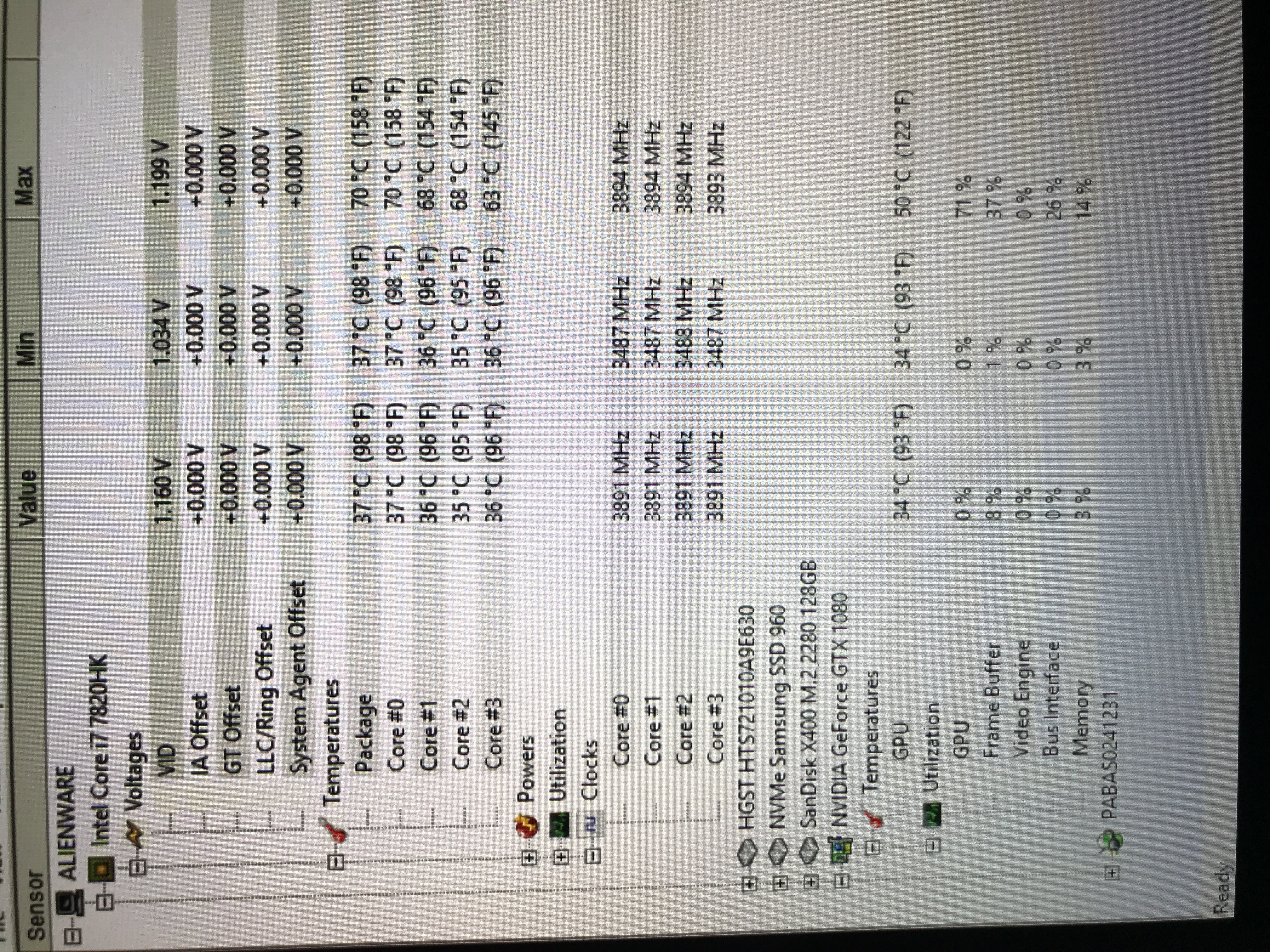

Stock settings no undervolt:
598eeb862bd15_Stocksettingsnoundervolt.thumb.jpg.a75723ee61d310a630ab7e8d2538088b.jpg

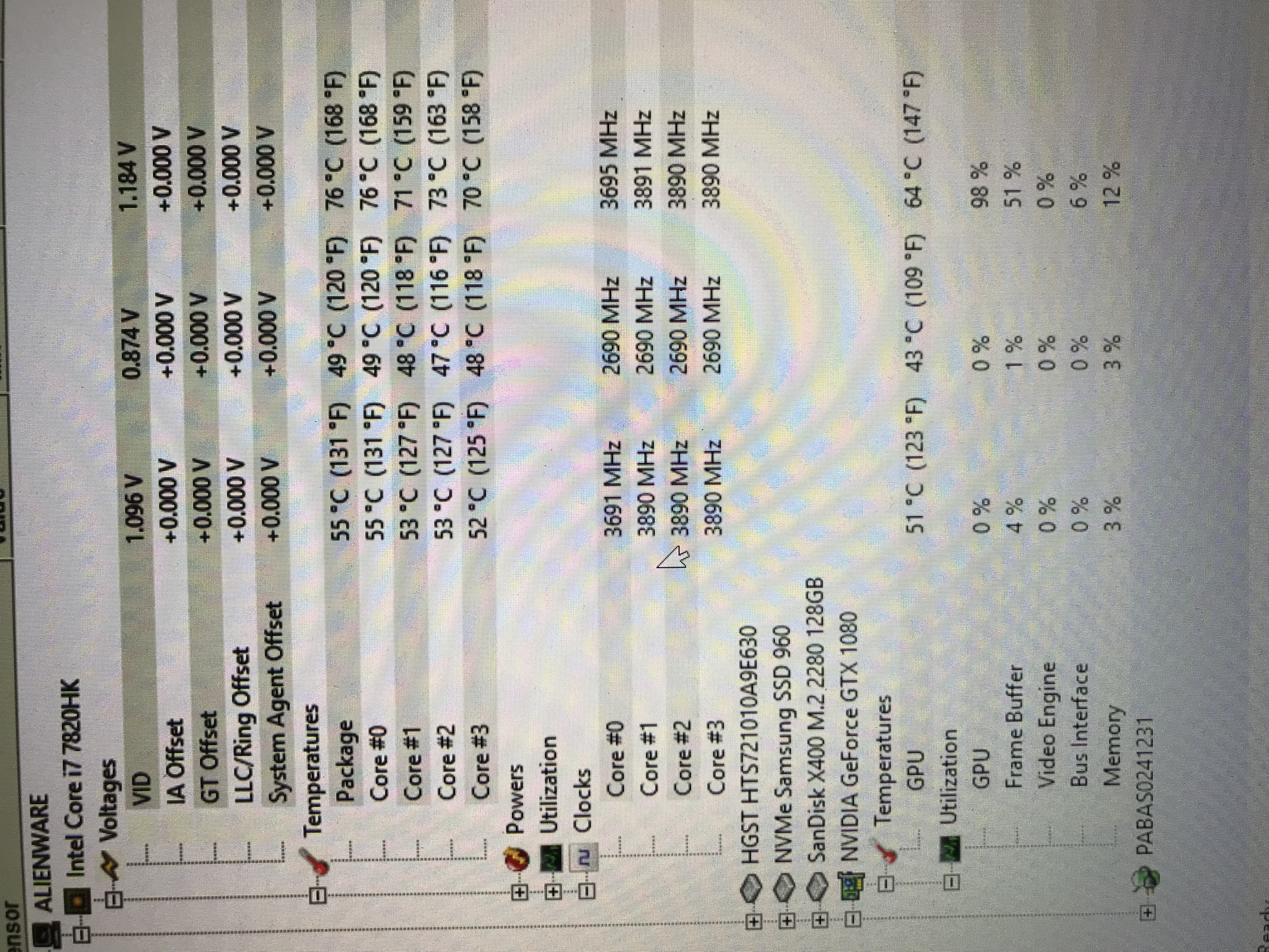

Stock settings undervolt -0,125:
598eebb654097_Stocksettingsundervolt0125.thumb.jpg.dc2f4da4d641aa9aa9d9c938625ba52d.jpg
Multiplikator 37 undervolt -0,125:
Multiplikator 40 undervolt -0,125:

Bei deinen ersten Pics hält er den Takt übrigens nicht, weil du da keine 100W Powerlimit eingetragen hast :P

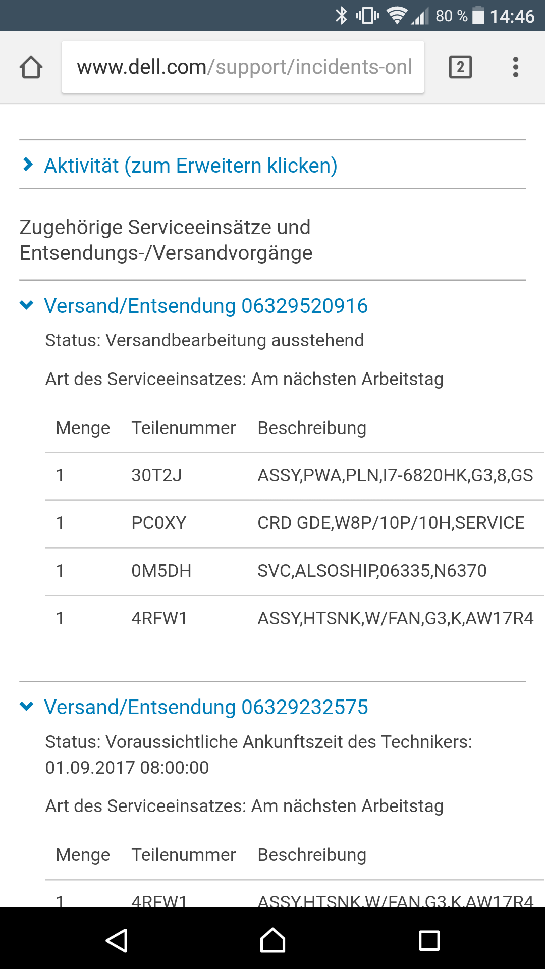

Dell (ups) hat das Gerät inzwischen abgeholt und es befindet sich in der Werkstatt. Wurde am Mittwoch abgeholt. Hat jemand Erfahrungswerte wie lange ich da auf eine Rückmeldung warten muss?
UPDATE:
habe noch einen Screenshot hinzugefügt. Für mich sieht das aus als ob bei dem Gerät jetzt Motherboard mit CPU, GPU und Kühleinheit getauscht wurden. Verstehe ich das richtig?

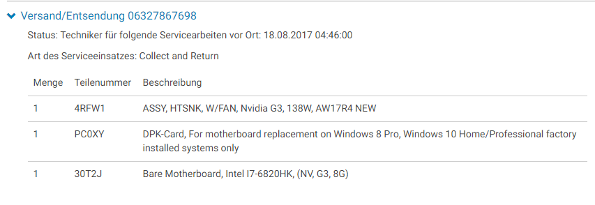

habe gestern eine ganze Stunde mit dem Dell Support telefoniert auf Grund meiner hohen Temperaturen. Im Spielbetrieb habe ich eine max. Temperatur von 96° erreicht. Das ist beim Standardtakt ohne im BIOS eine OC Stufe ausgewählt zu haben. Bekomme jetzt ein Techniker nach Hause der mir die Heatsink tauscht und dadurch auch einen Repaste macht. Werde ihn hoffentlich dazu bekommen die LM Paste die ich schon mal im Vorfeld bestellt habe zu benutzen. ^^
So der Techniker war da... Und was soll ich sagen... Er hat beim Ausbau der Heatsink ein Kurzschluss / Funkenflug auf dem Mainboard verursacht... Grund dafür war der nicht getrennte Akku. ?‍♂️:angry:. Bekomme am Montag ein neues Mainboard verbaut. Im Anhang die neuen Teile für Montag, nur deren Abkürzungen kann man als Laie so gut wie gar nicht entziffern.

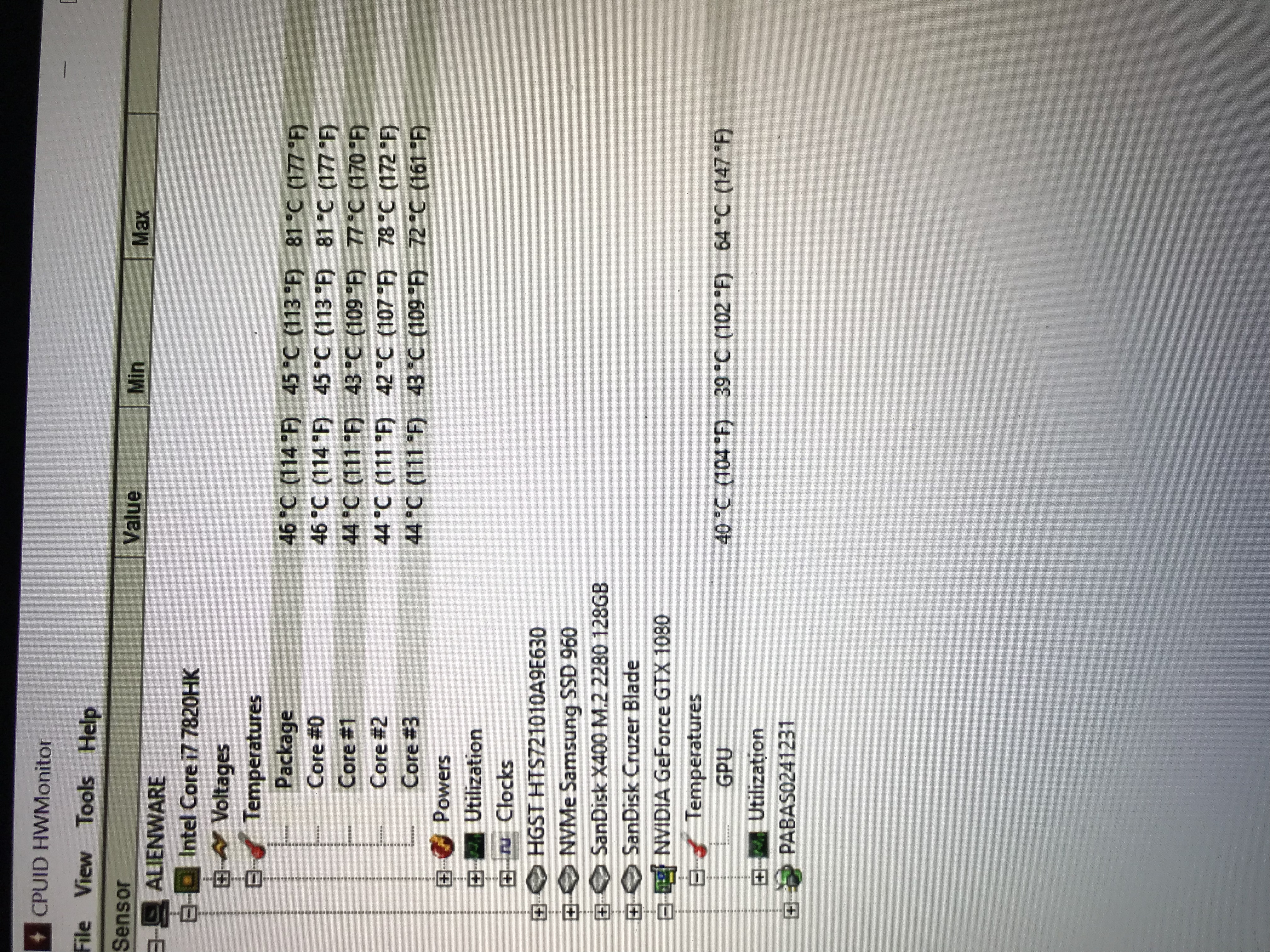

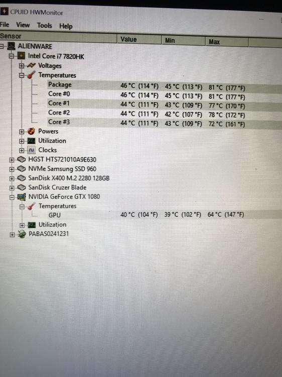

hab Heute ein Repaste an mein Alienware gemacht und muss sagen es war einfacher als ich gedacht habe.
Wärmeleitpaste ist von COOLER MASTER MASTERGEL MAKER,
Firestrike Stresstest von 3Dmark und Hwinfo...
Sind die Werte gut oder schlecht?
Und das ist ca 30 min Cs Go auf Highwerte gespielt. Display ist QHD...
Bearbeitet von Broso
CSGO belastet das System jetzt nicht über Maß. Unbedenklich sind deine Temperaturen in jedem Fall ;) hast du Battlefield 1? Wenn ja Spiel das mal 30 Minuten.

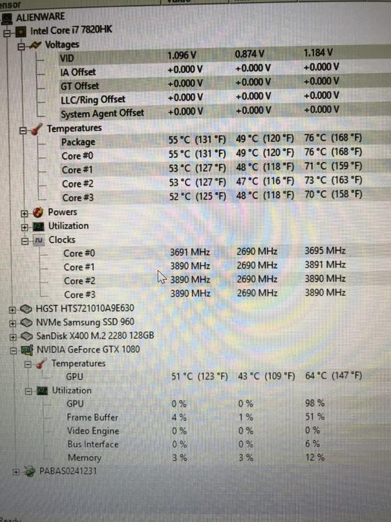

Du kannst es kaufen ja. CSGO belastet halt weder Grafikkarte noch CPU wirklich gut und schon gar nicht zur selben Zeit. Deine Temperaturen sind für sich sehr gut, da nur jeweils eine Komponente zur selben Zeit Last hat bzw beide nur etwas. Intressant wird es wenn CPU und GPU zu tun haben.
Valley erzeugt nur Last auf der GPU. Richtig Last erzeugt das nicht. In den meisten spielen bleibt meine GPU um die 55 Grad. In BF1 geht sie auf 64. Grund ist einfach die kombinierte Heatsink und das die CPU bei bf1 +90% Last rennen muss.
Habe grade gesehen die bieten eine Testversion von Battelfield 1 an für 10 Stunden Spielen werde das mal heute Abend machen.
Wieviel Grad wäre gut bei 30 min Battelfiled Zocken?

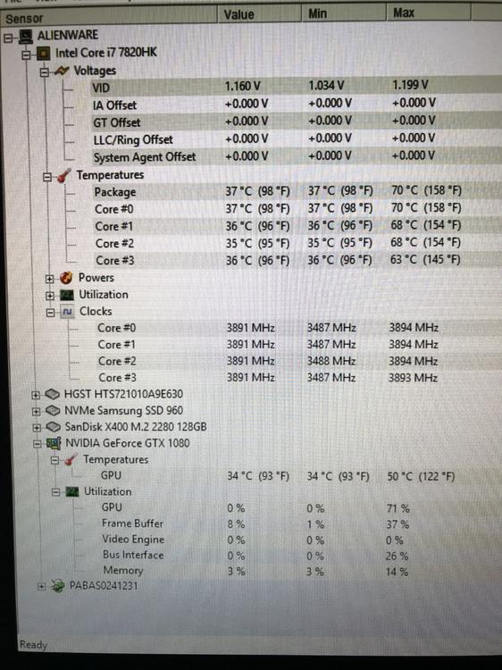

Und ist das Normal das core 3 manchmal 10 grad weniger hat als core 1??
Vielleicht habe ich die Wärmeleitpaste zu dick oder zu dünn Aufgetragen??

Bei 10°C Unterschied kann der Kühler falsch sitzen. Da würde ich nochmal nach schauen.
WLP Mit normaler LP zu mischen würde ich nicht machen. Entweder, oder.
hast noch die Auslastungen dazu? Temps sehen gut aus :) geht besser aber kannst so lassen (falls du nicht noch weiter übertakten willst) meiner Meinung nach.
Meiner Meinung sehen die Temps auch gut aus. Core 0 und 3 liegen 9 °C auseinander. Das ist bei den Skylake und Kabylake CPUs wohl öfters so, von daher würde ich mir da keine Gedanken machen. Wenn es deutlich über 10°C Unterschied ist könntest du nochmal nachschauen, so ist es aber im grünen Bereich :)
