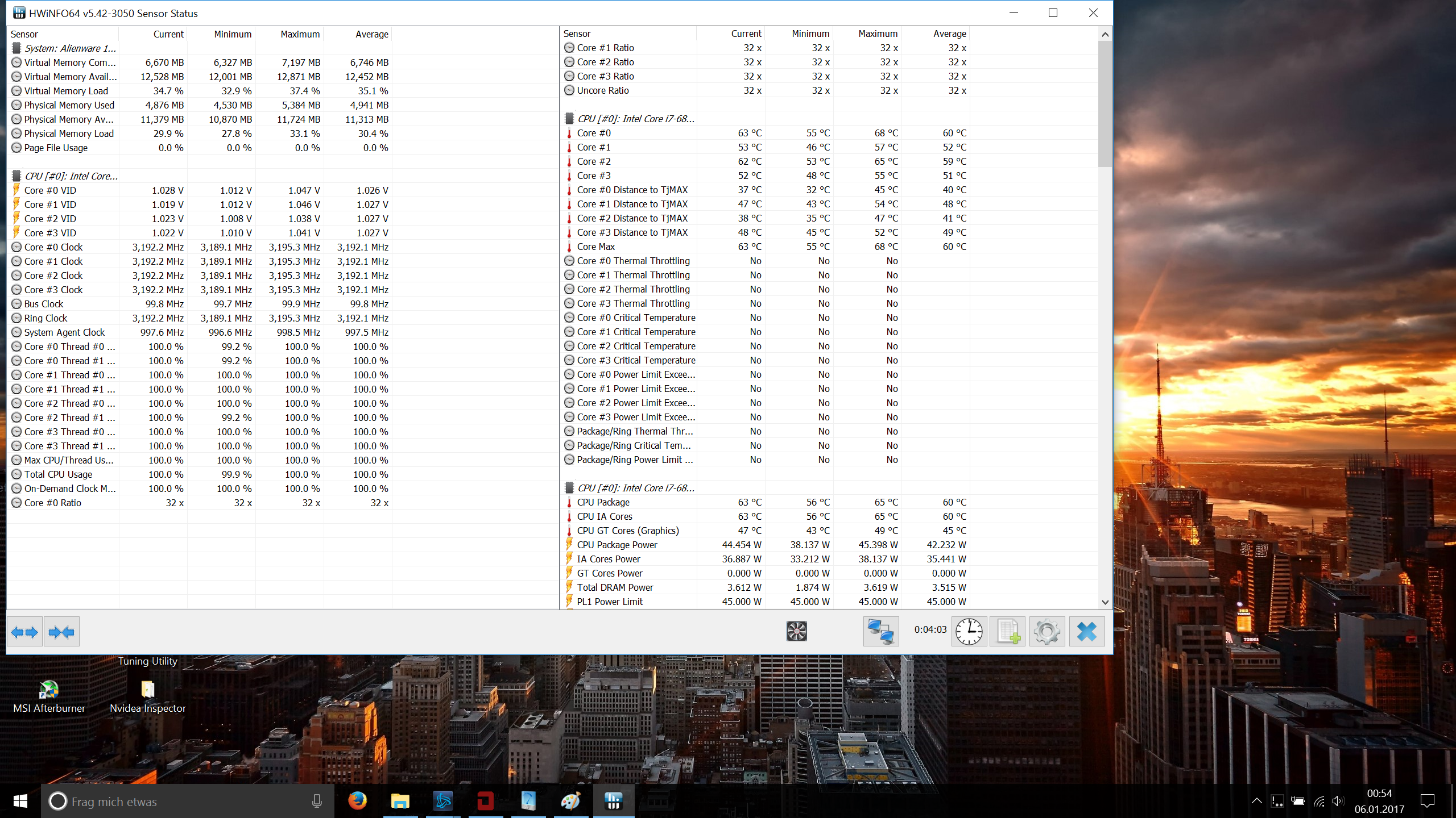

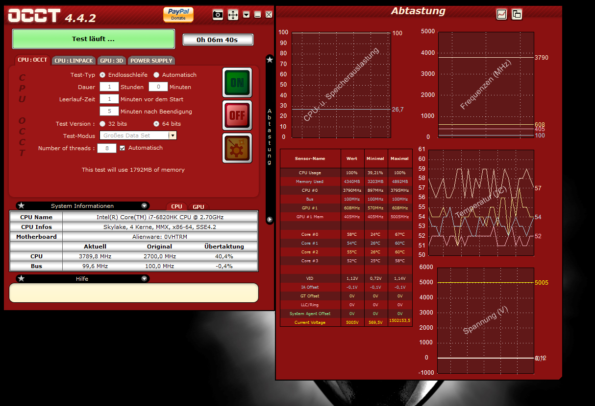

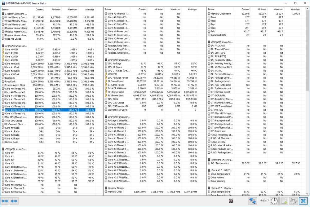

damit man die LM Ergebnisse mal besser vergleichen kann hab ich mal einen normalen Takt mit OCCT angetestet. Eventuell denkt der eine oder andere unwissende:  4,2ghz und 7X Grad bei OCCT? Ist ja nicht so dolle wenn OC Level 3 mit 4.1ghz bei mir mit 8X grad läuft.
hier mal 3.4Ghz die der 6820HK stock läuft: Nur 10 Minuten um die Temps anzuteasern. Ist nicht nach unten ausgelotet.

So Update bei mir habe eben 2x Repasted, das erste mal war ein Reinfall fragt bitte nicht XD
Ergebnisse jetzt echt super.Lüfter drehen kaum auf im Stock mit OCCT :o hab nochmal Undervolted und komme auf die Ergebnisse wie Asura.<3

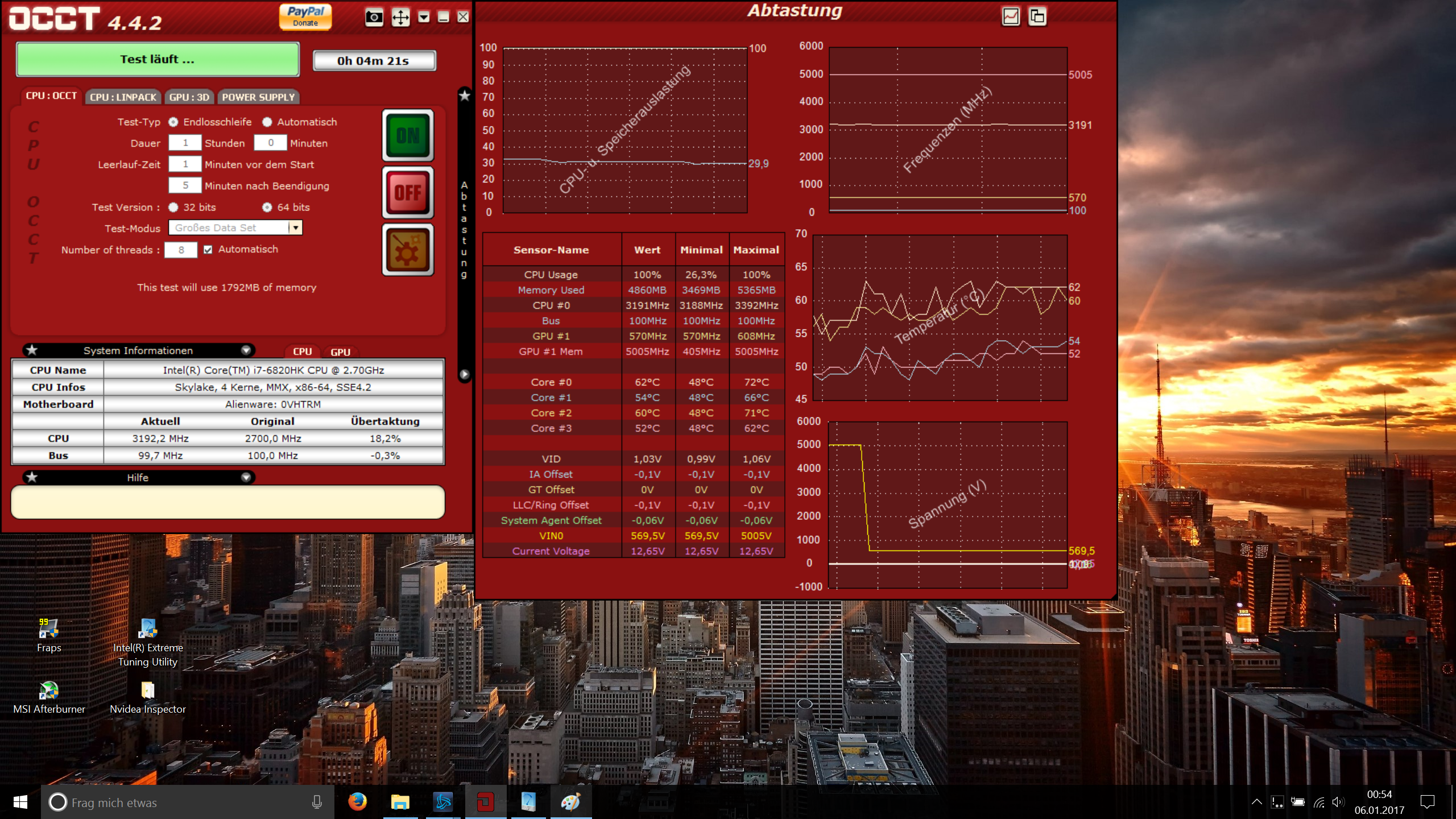

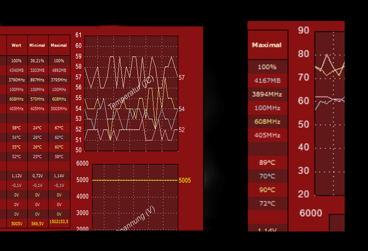

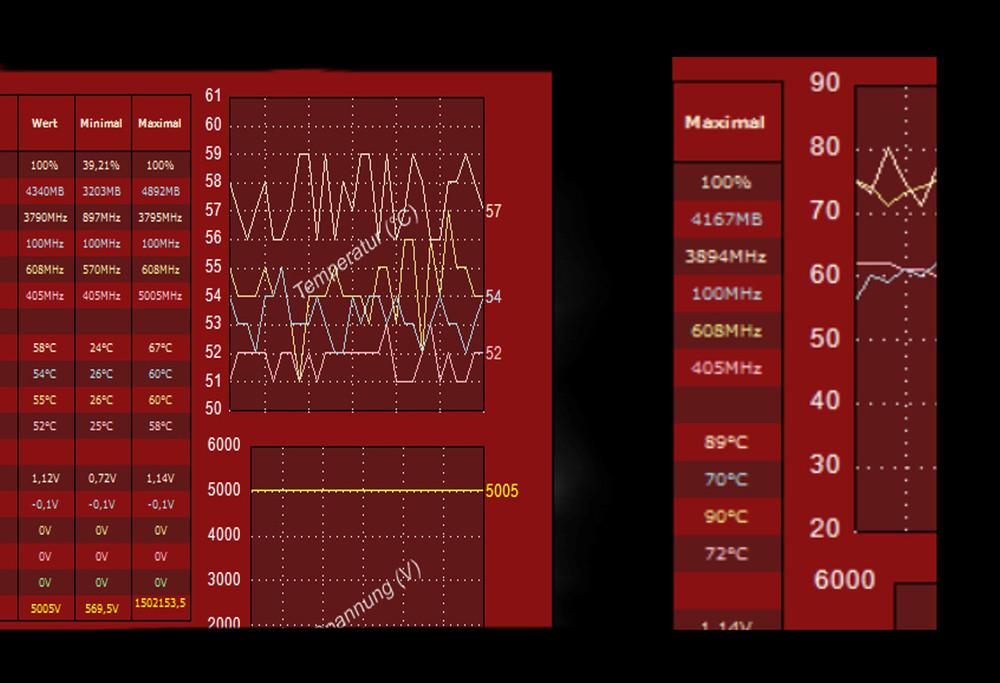

Ich hab auch noch ein Screenshot entdeckt von OCCT mit der Stock Paste, da hatte ich auch schon mal versucht auf 3,9 GHz zu übertakten:
beide sind mit -0,1V Core, das linke nach dem Repaste und das rechte vor dem Repaste. Hat ca 10°C gebracht und die 4 Werte näher zusammen gebracht.

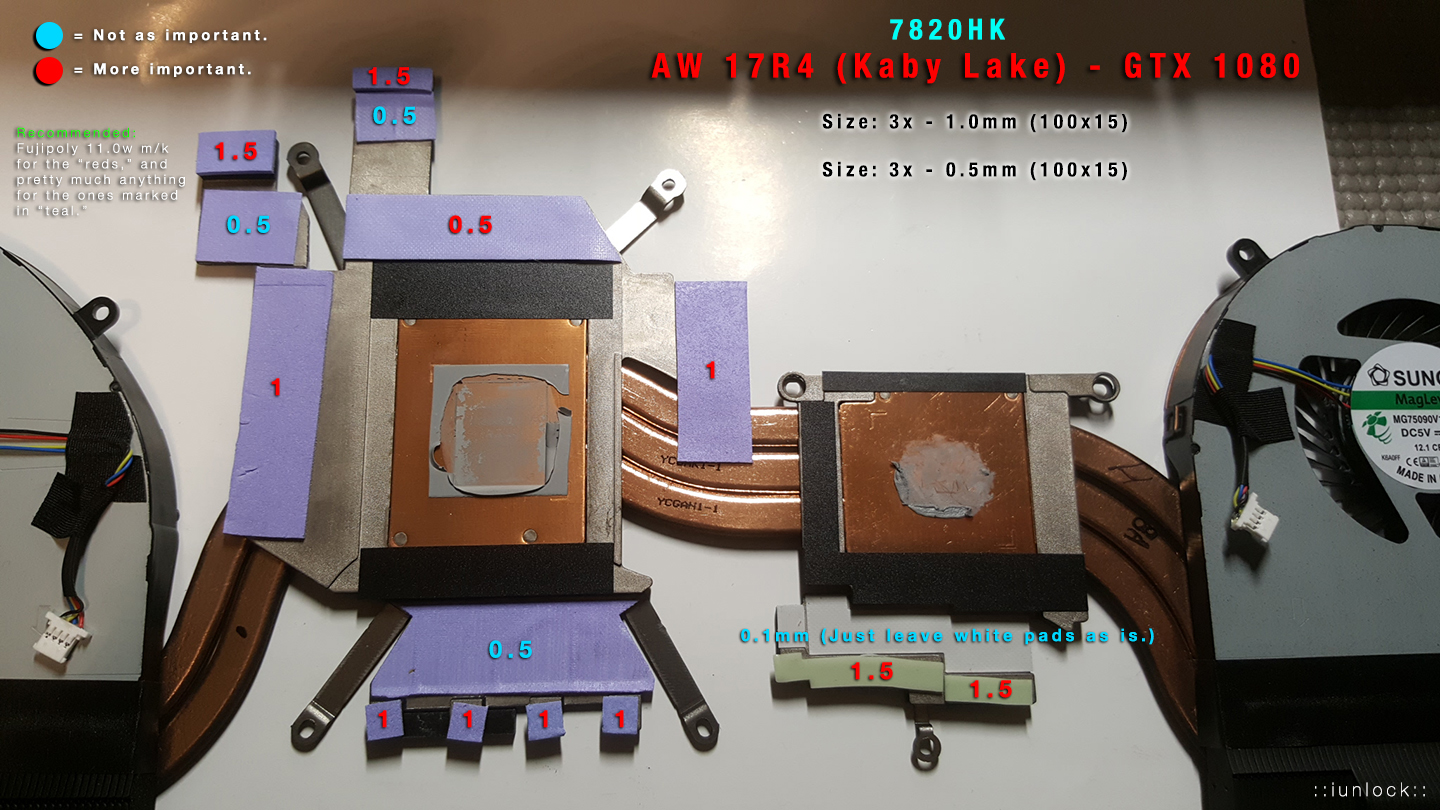

Zur Info gestern hat iunlock im Notebookreview Forum ein Foto für den Kabylake i7-7820HK mit GTX1080 gepostet, wo seine empfohlenen Stärken für die Wärmeleitpads enthalten sind.
Foto (c) iunlock
Ich würde diese Empfehlungen jedoch mit Vorsicht genießen, mich wundert es schon, daß jede CPU Grafikkarten Kombination hier andere Padstärken zu benötigen zu scheint. Vllt handelt es sich auch nur um eine "Serienstreuung", so daß man im Prinzip selber bei jedem Alienware ganz genau schauen sollte, ob alles plan aufliegt und ggf. gegensteuern.

Ich hab bei mir alle Pads ersetzt durch die gleiche Dicke wie sie original verbaut waren.
Ich hab mich nicht an das Bild gehalten sondern an das was bei mit eingebaut war.

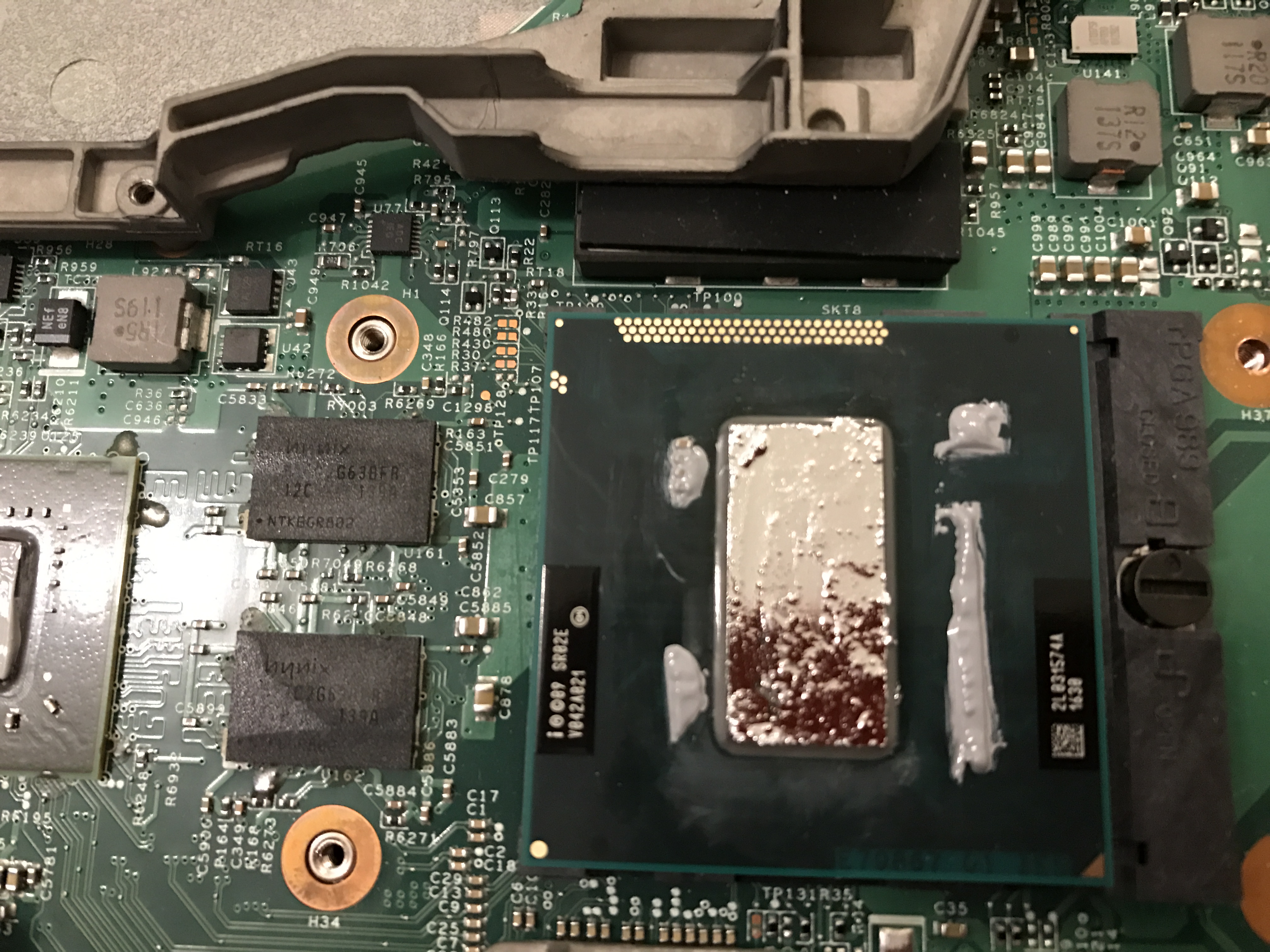

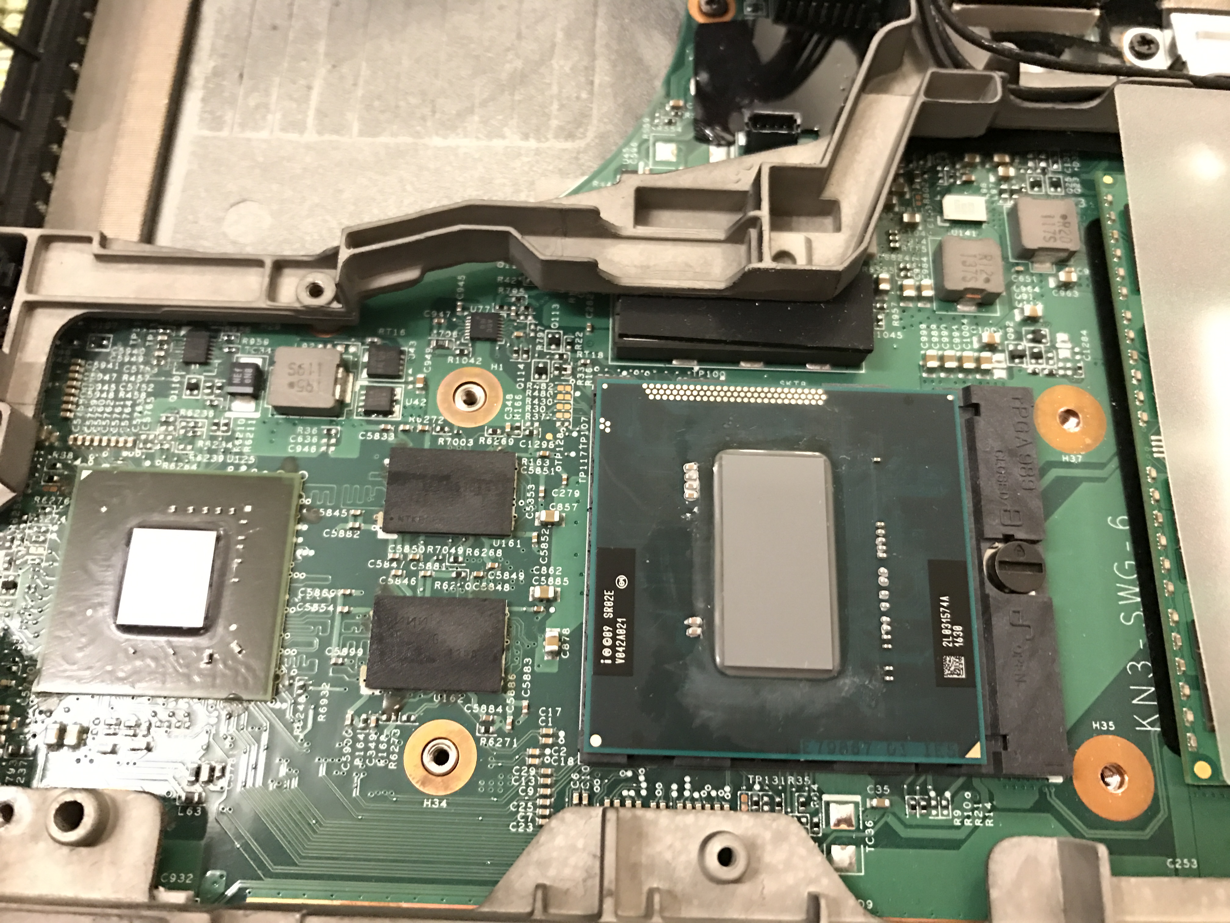

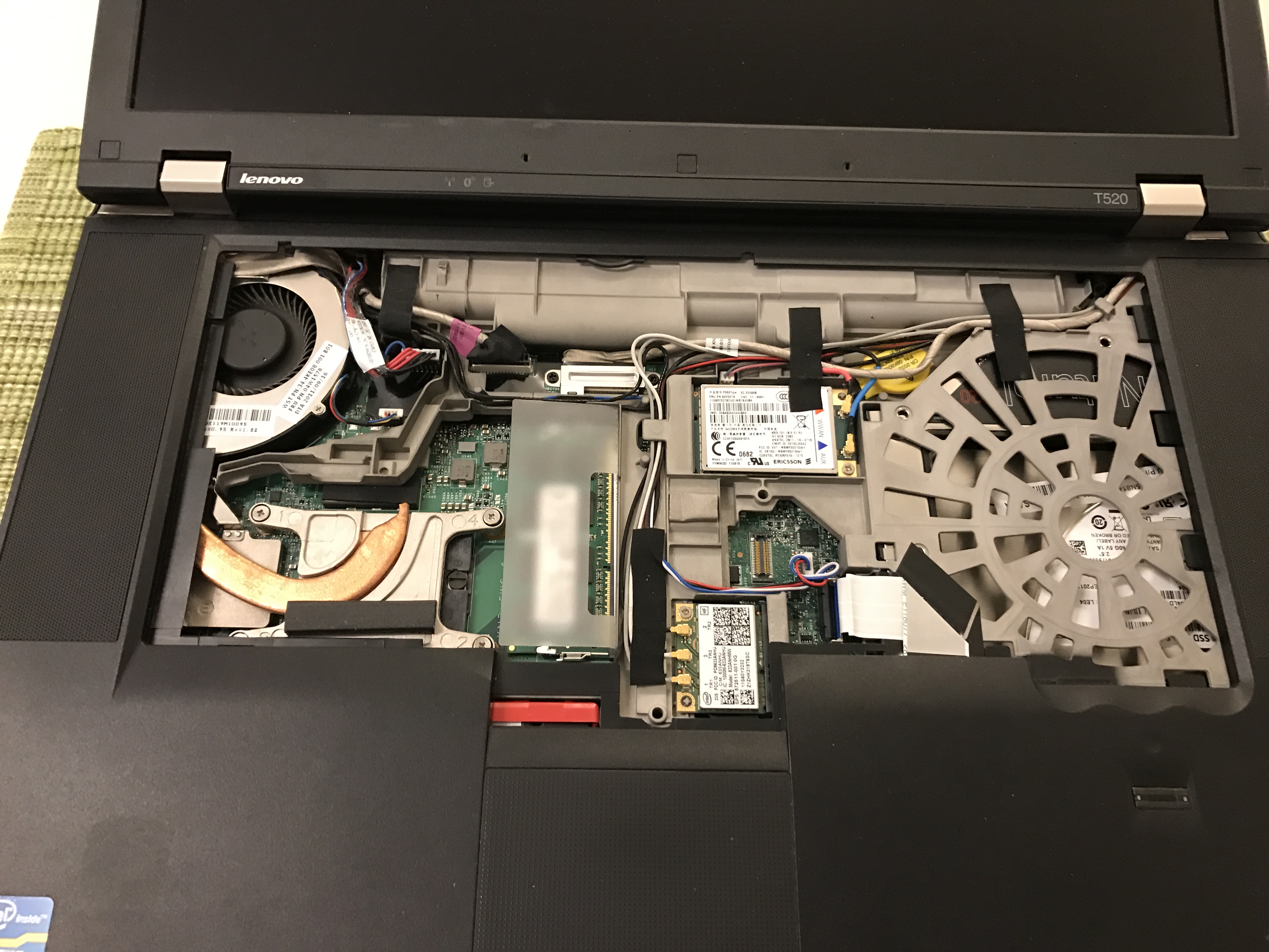

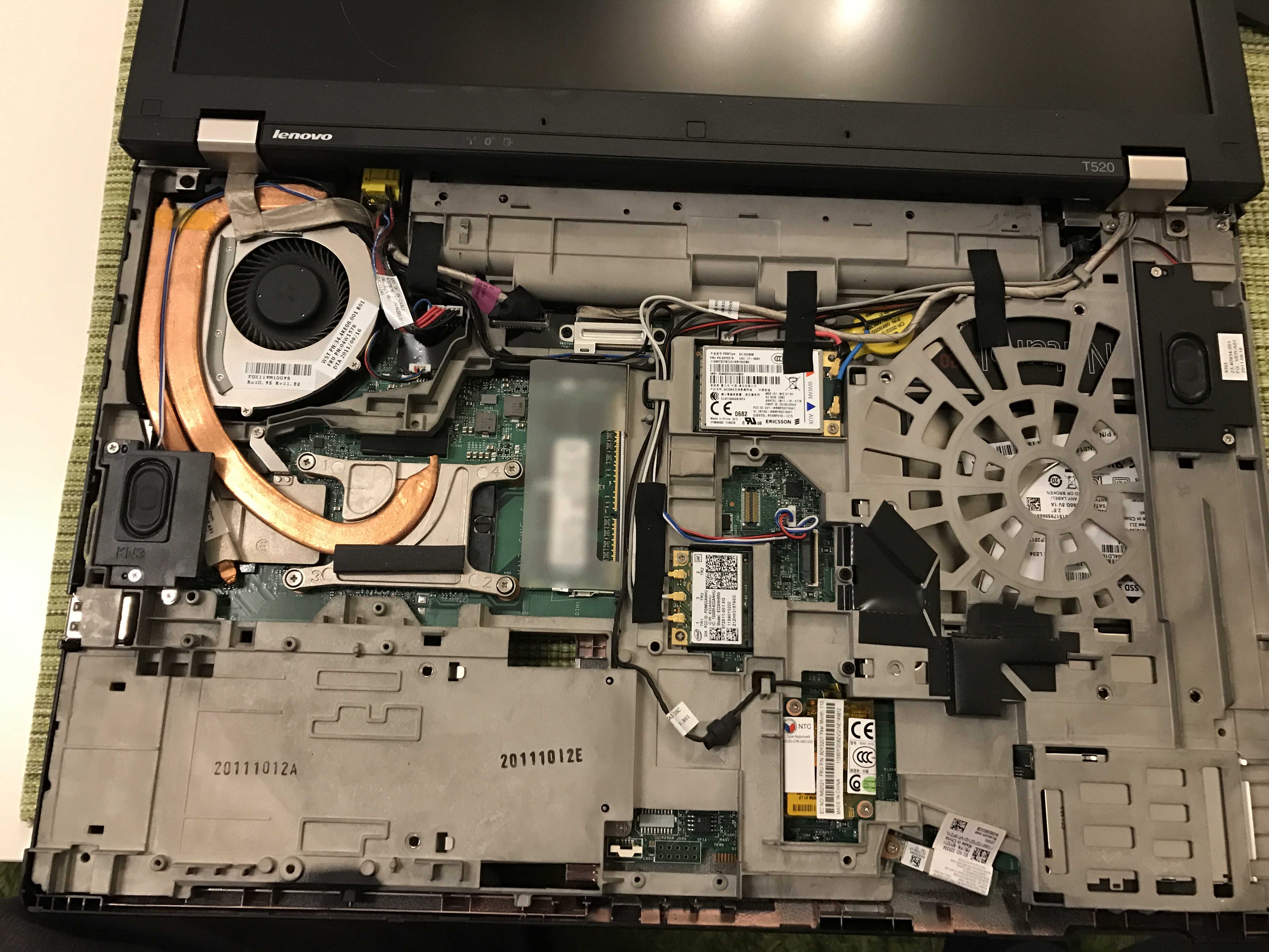

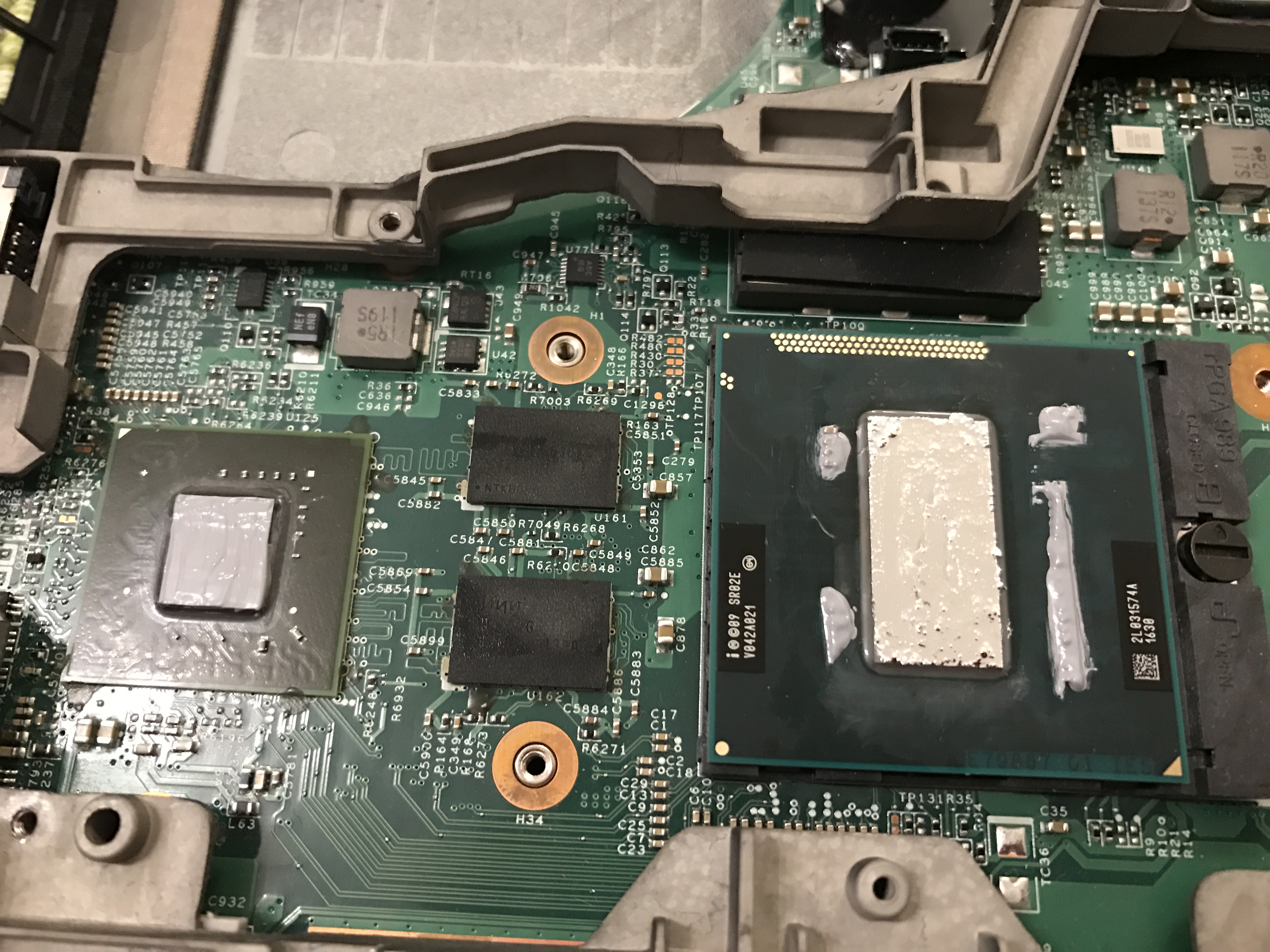

Hab mich jetzt auch getraut bei meinem Lenovo T520
auf der CPU liquid ultra und auf der GPU arctic mx4
zuvor hatte ich auf der CPU arctic mx4 und hatte nach ein paar wochen immer wieder 97°C auf der CPU (hyper V usw)
CPU ist ein 2920XM lol
im mom bin ich etwas über 80°C bei Cinebench
Ist das so richtig mit dem auftragen oder hätte ich auch alles rum abkleben sollen, hab die MX4 als Isolierung genommen

die MX als Isolierung kann reichen... muss aber nicht. Das Tape ist nicht ohne Grund da ;)

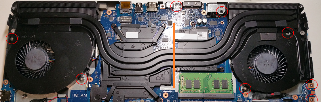

Ich habe nun auch die Paste und Pads bei meinem AW15 R3 erneuert.
Eigentlich dachte ich, dass dies bei meinem Modell nicht notwendig ist, aber leider wurde das Gerät immer lauter. Beim surfen drehten die Lüfter extrem und ein entspanntes Arbeiten war nicht mehr möglich.
Das Zerlegen ist absolut kein Problem, es gibt mittlerweile auch Videos auf Youtube von Alienware, damit sollte es jeder hinbekommen.
Nachdem ich Paste und Pads erneuert habe, war ich mit dem Ergebnis nicht zufrieden und der AW wurde erneut geöffnet.
Ich denke das Problem dürfte ja schon bekannt sein... Die Heatsink hat einen zu geringen Anpressdruck auf die CPU. Zudem sitzten um die CPU nur 3 Schrauben -> absolute Fehlkonstruktion!
Das Problem lässt sich aber relativ einfach beheben, indem man die Heatsink verbiegt (bitte aufpassen, damit nichts kaputt geht).
Vorgehen: Am orangen Strich (siehe Bild) Heatsink leicht nach oben biegen, zudem zeitgleich (Richtung RAM) drehen.
Ich habe an meinem AW so die besten Ergebnisse erzielt, ggf. hilt es euch ja weiter!

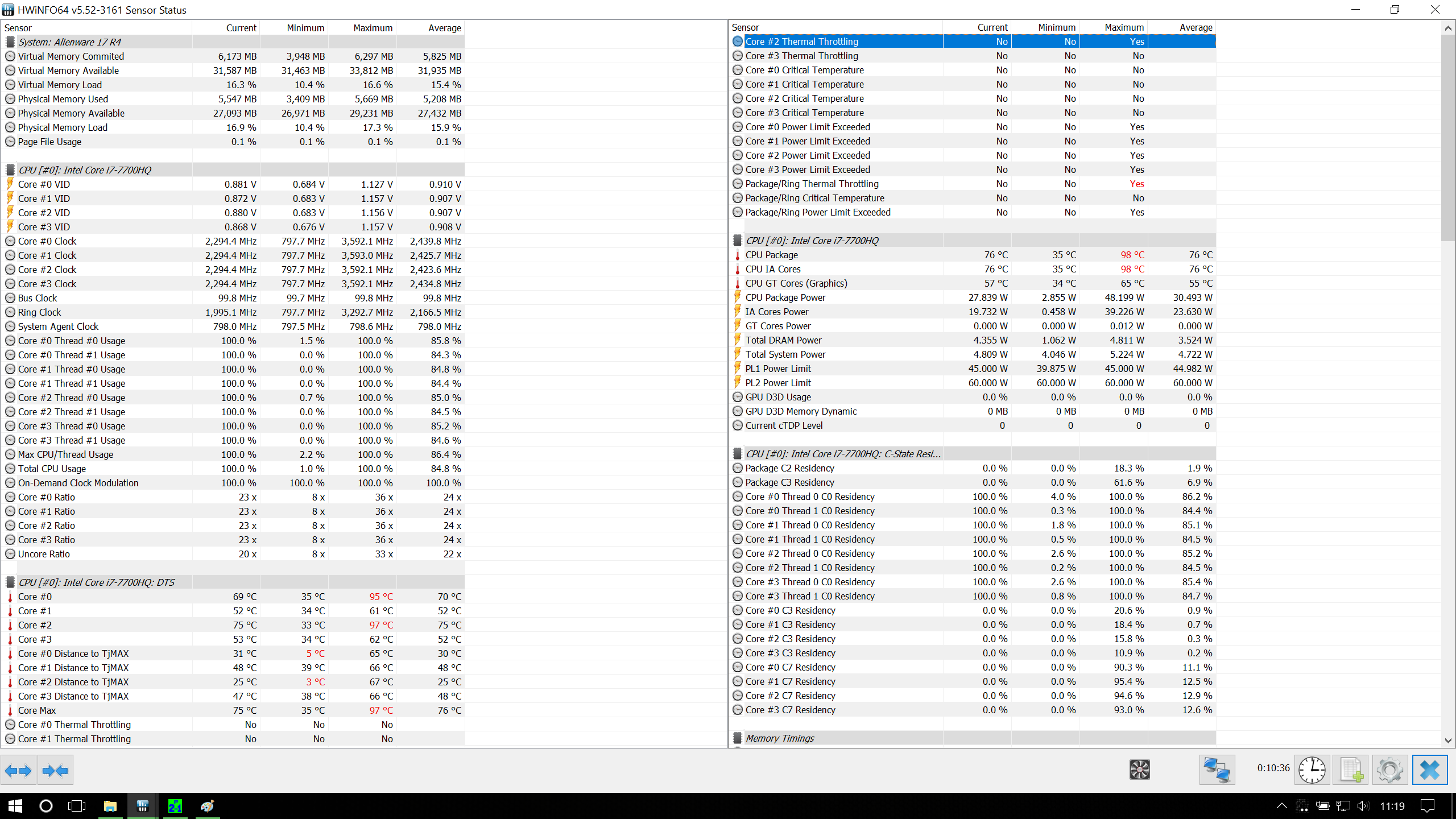

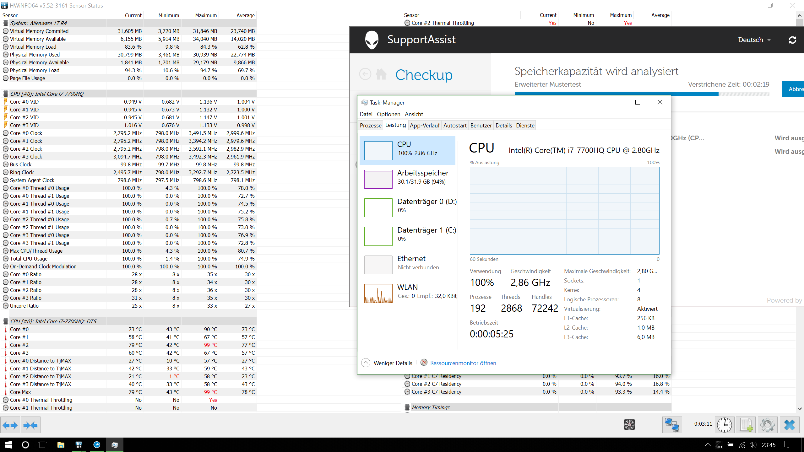

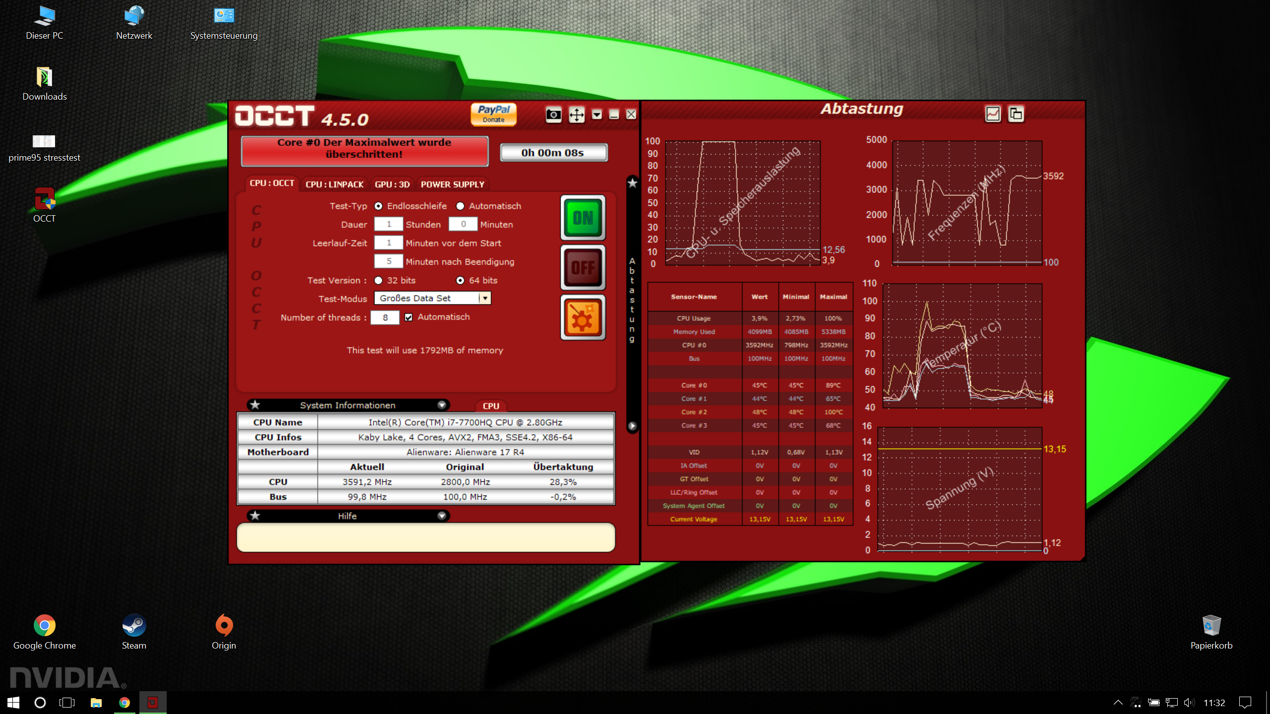

Hi Leute,
ich bin neu und habe auch seit Mittwoch zum ersten mal einen Alienware bekommen: den 17R4.
Da das gute Stück nach einem kurzen Test mit Crysis 3 ziemlich warm an der Tastatur wurde hab ich versucht mich bei euch kurz einzulesen und je einen Stresstest mit Prime95 und occt probiert.
Die Ergebnisse seht ihr anhand der Bilder.
Meine Frage wäre jetzt an euch was ich tun soll? Den Dell Support kontaktieren, das Ding wieder zurück schicken, selbst Hand anlegen?!
Also bei einem normalen Desktop hätte ich keine Probleme den zu zerlegen. Bei einem Notebook (vor allem bei dieser Preisklasse) hab ich das jedoch noch nie gemacht....
Danke schonmal im voraus.

HI.....Schicke mal DELL deine Screenshots.....da du ja an die 100 Grad dranne bist könntest du glück haben das die VOS machen und die Paste samt Heatsink tauschen.
Ich dachte eigentlich das die Problematik behoben wurde aber dem ist wohl nicht so.
In Ordnung ist dein Ergebnis auf keinen Fall.
Du hast 3 Optionen:
-Tauschen der Paste plus Pads
-DELL kontakten das die das in Ordnung bringen
-Zurückschicken

@Kita Bei mir sieht das ganze genau so aus. Hatte auch mit Dell gesprochen, so lange du aber nicht die 100 Grad Marke toppst machen die da leider nix. :cool:
Erste Maßnahme wird ein Bios update sein. Dann folgt ein Benchmark. Zum Schluss der Dell "check up test" kannst du im Support Fenster aber auch selber auswählen.

Kita könnte Glück haben da seine Core Temperaturen im max über 30 Grad auseinander liegen das war glaub bei dir ja nicht so extrem.

Ja ich bin halt auch über diese Temperaturunterschiede zwischen den Kernen verwundert...
Bios-Update hab ich grad selbst gemacht und mit dem SupportAssist den CPU-Stresstest laufen lassen. Ergebnis blieb unverändert...zumal der CPU-Takt dann auch die ganze Zeit auf 2,8 GHz abfällt

Solche großen Temperaturunterschiede zwischen den einzelnen Kernen sind meist ein Zeichen für eine schräg aufliegende Heatsink.

Von Vorteil sind diese Temps. allemal nicht.... Hab bei mir auch über 20 Grad unterschied, dass hatt den Support nicht interessiert. Mal sehen, vielleicht hast ja glück
