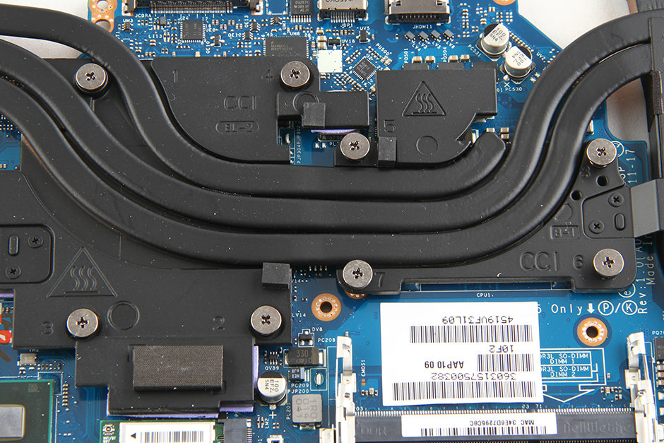

Auch wenn das Thema jetzt vielleicht schon durch ist, wollte ich eine Info noch ergänzen, falls bei jemanden das gleiche Problem auftritt. Beim R2/ R3 Heatsink kommst zur Not auch von Außen auch an die Schrauben. Wenn du die passende Zange (für Kleinelektronik) hast, bekommst du die Schrauben auch gelöst.
