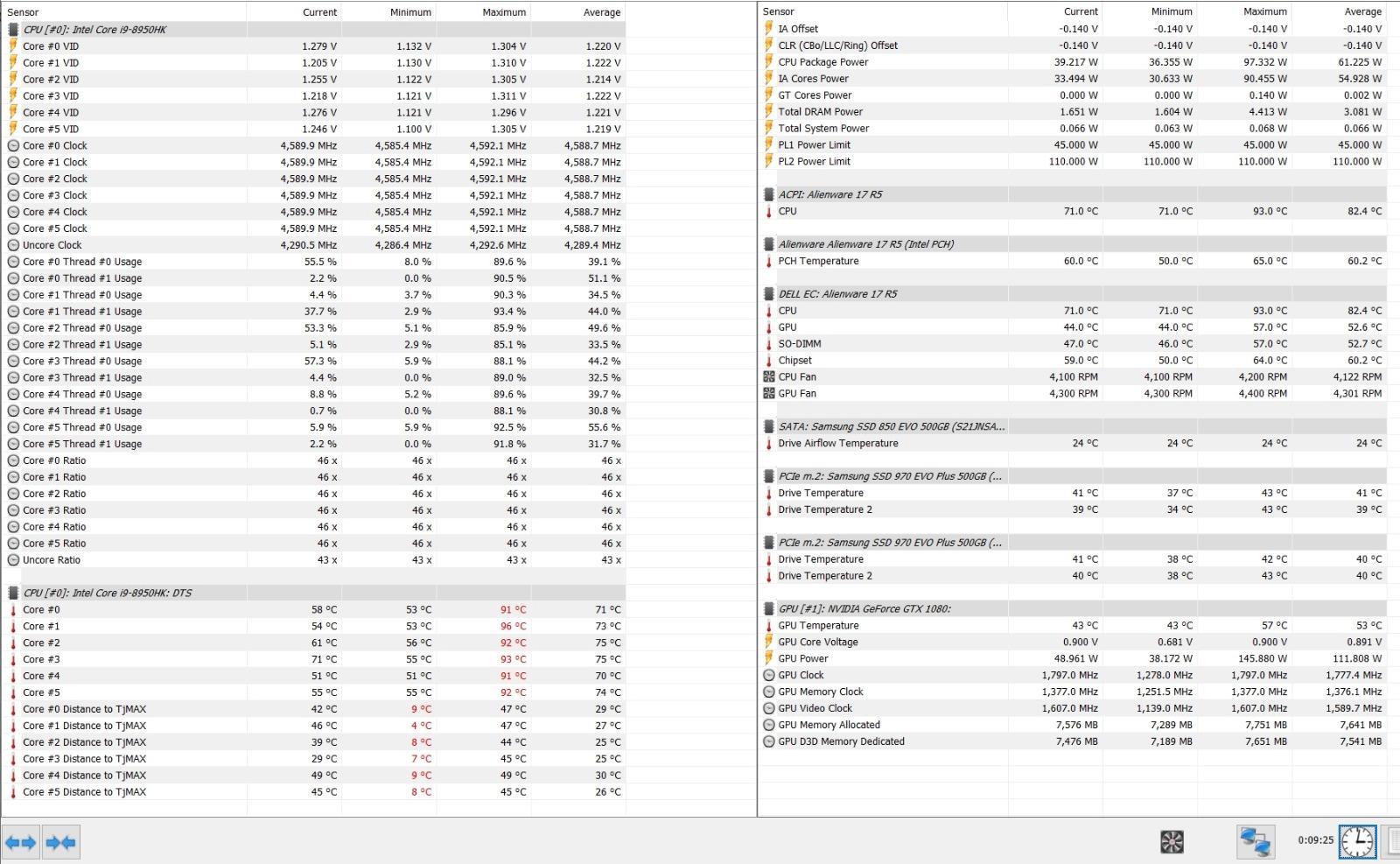

Ich habe Sko gebeten, meinen R5 zu modden. Alles was er konnte habe ich genutzt. ?

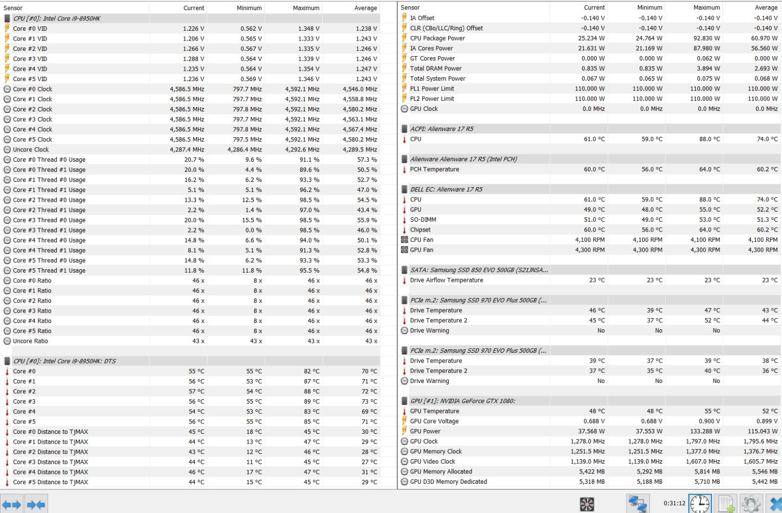

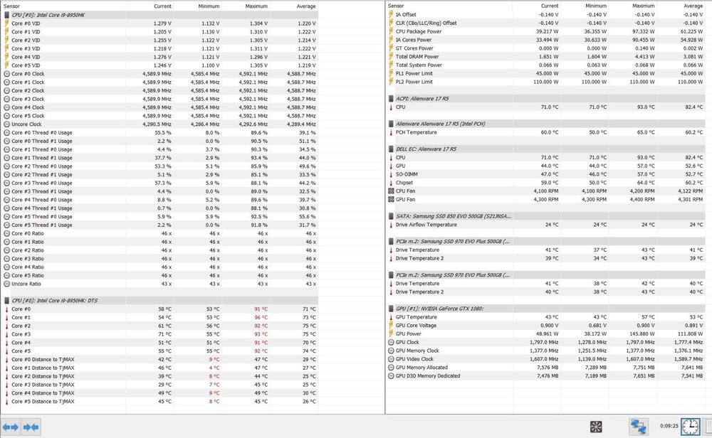

Es ist wirklich unbeschreiblich, was LM etc. bewirken. Den U3 habe ich natürlich auch gleich genommen. Wenn schon, denn schon. ?
Alles in allem läuft der R5 konstant auf allen Kernen mit 4,3 GHz mit -155mV.
Für mich definitiv ein Traum. Vorher gingen nichtmal 3,0 GHz ohne throttle.
Ingame Temps Max. 89Grad Durchschnitt 69 Grad!

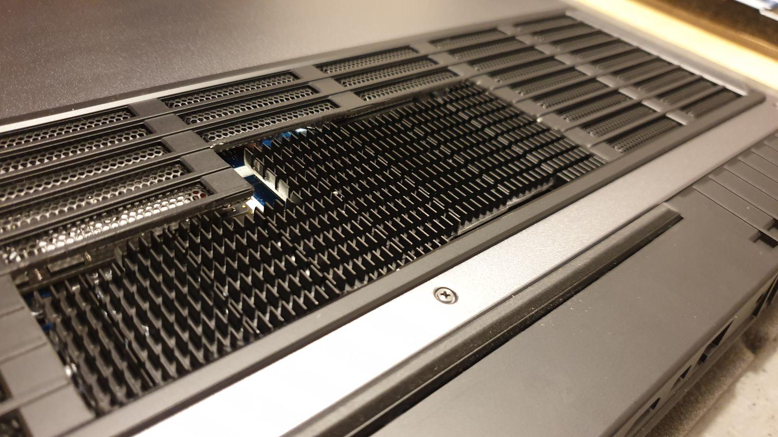

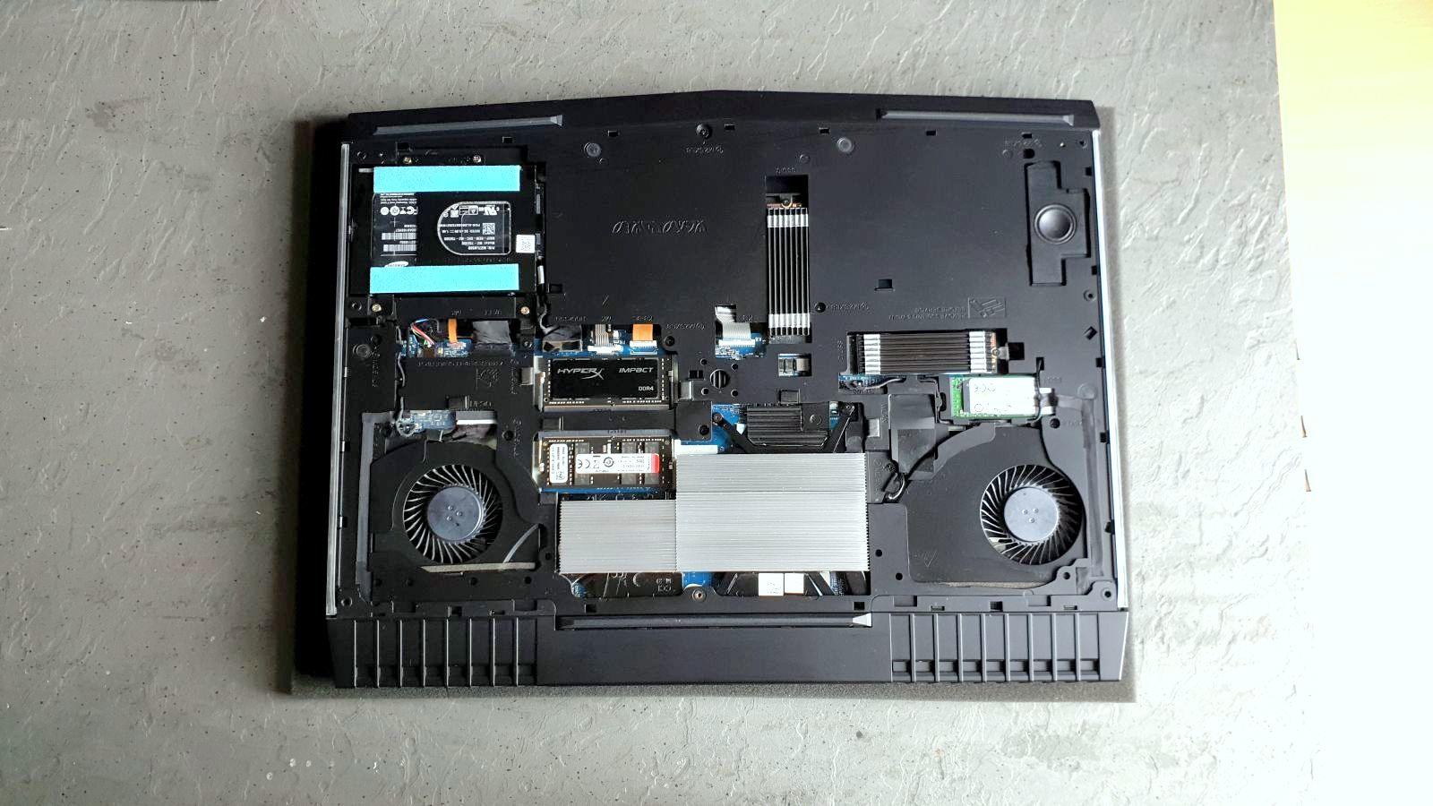

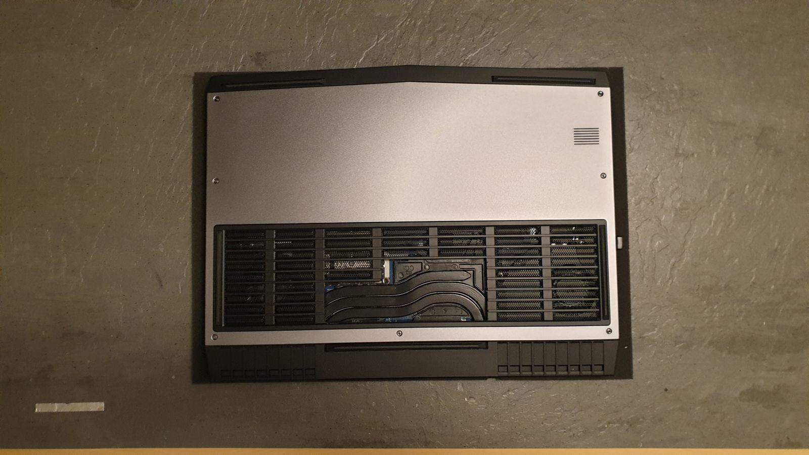

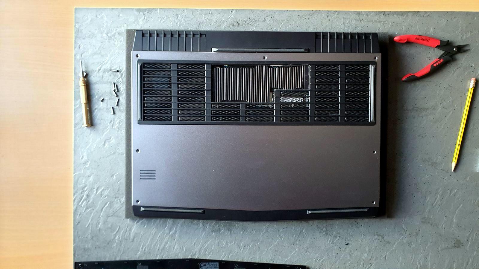

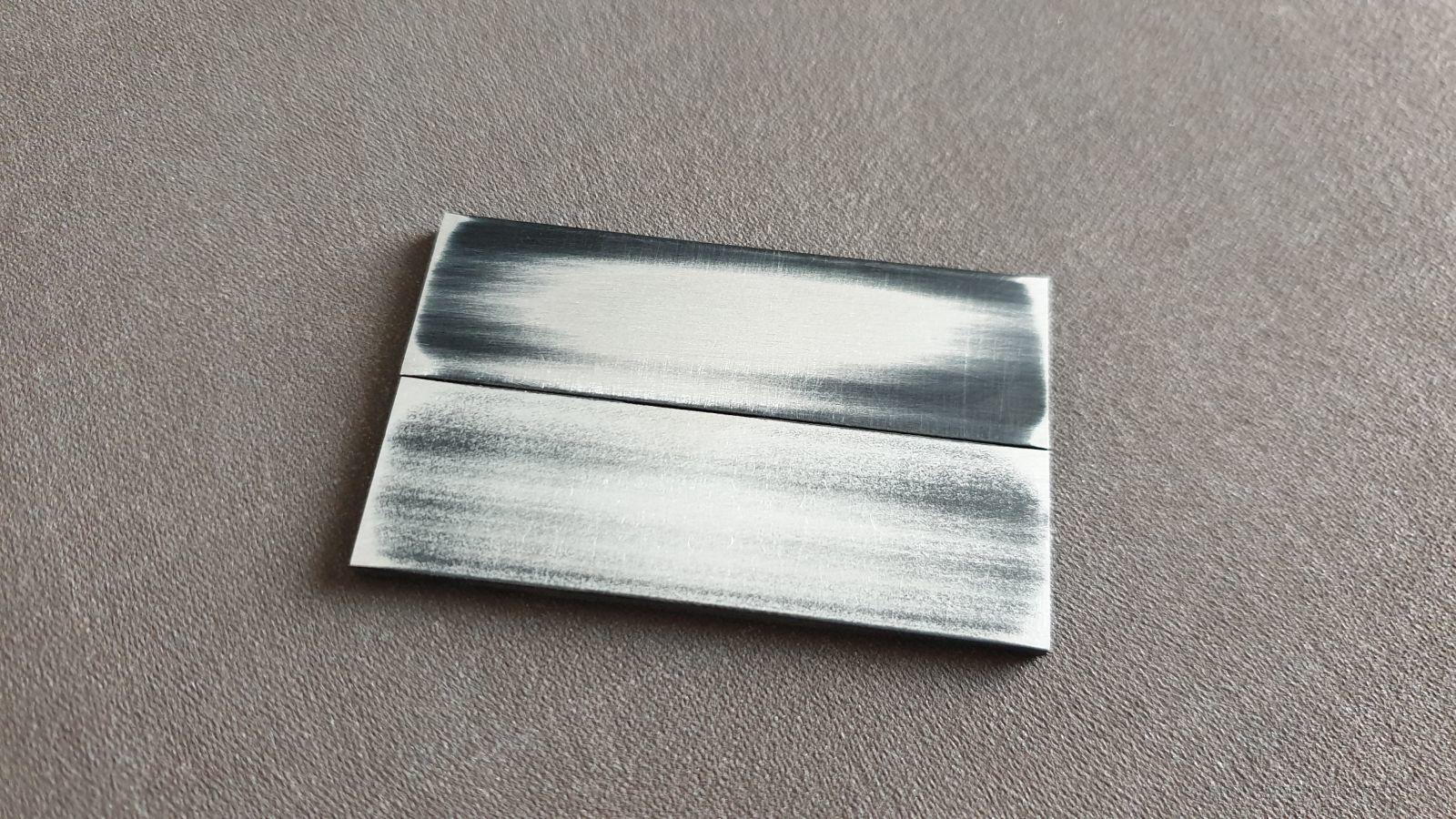

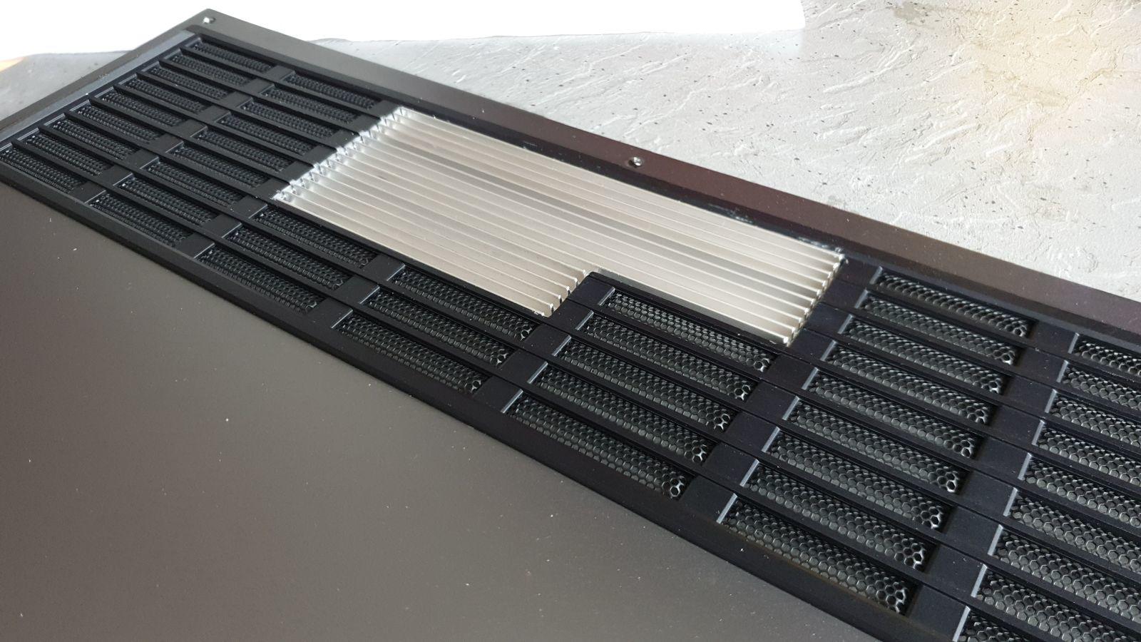

Es gibt wieder ein bisschen was neues zu berichten.

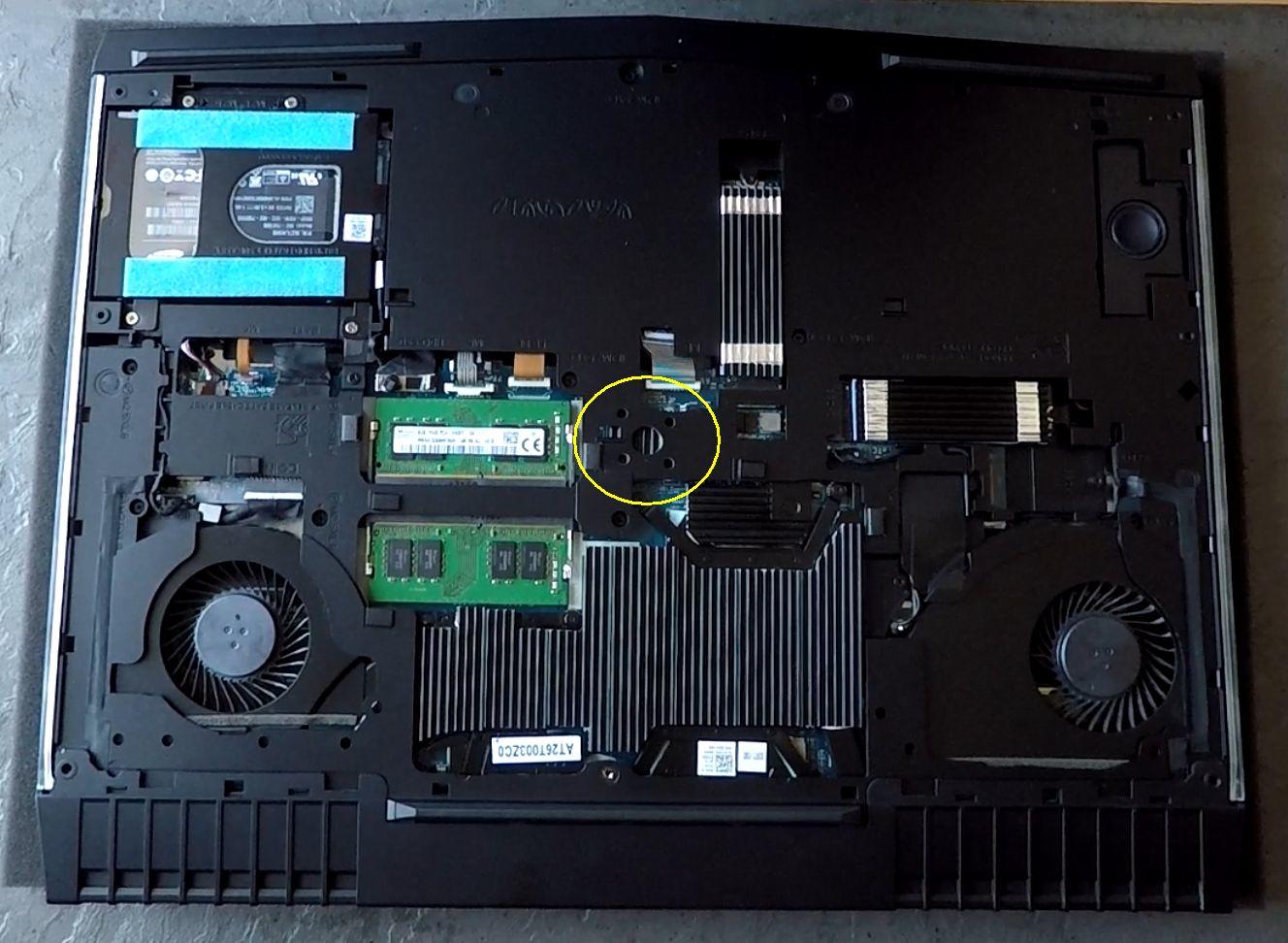

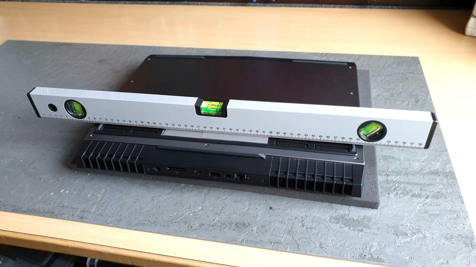

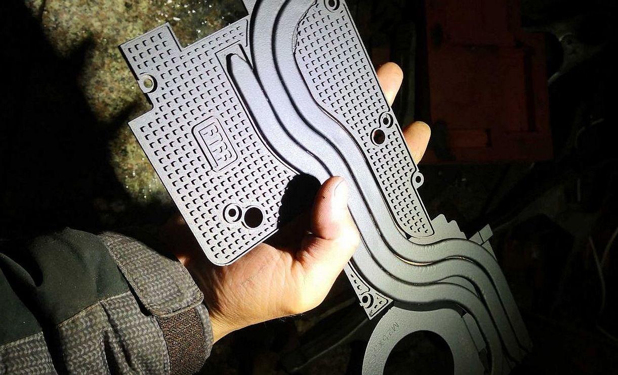

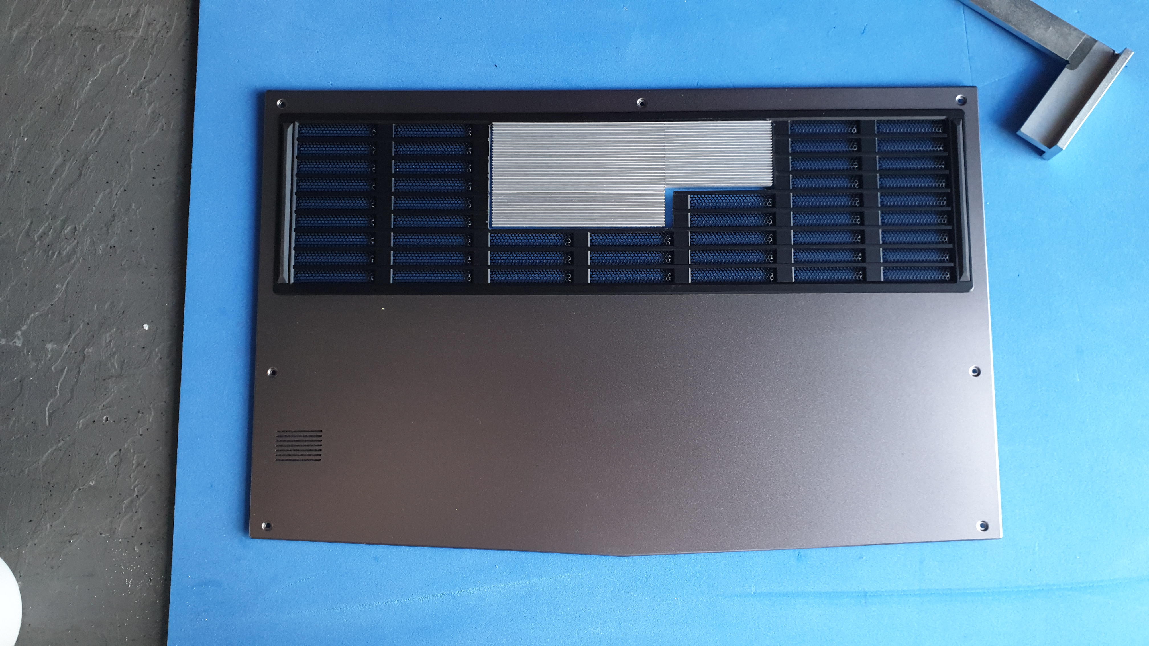

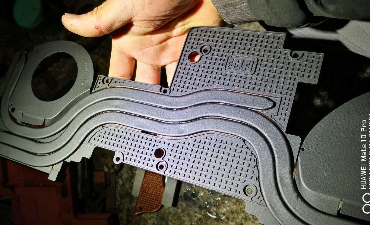

Diesmal habe ich versucht den Heatsink-Mod (Version 2) weiter auszubauen. In der Hoffnung die Temperaturen wieder einen kleinen Tick zu verbessern. Wollte mal sehen wo langsam die Grenze ist. Ich habe mir gedacht, warum nicht einfach die volle Höhe bis zu den Füßen ausnutzen und bestellte mir passende Kühlkörper und sägte und fräste sie zu recht.
Ich entschied mich für die diese Konstruktion, weil ich so beide Vorteile (des alten HS-Mods und Grid-Mods) in eine Backplate ausnutzen konnte. Der Kühlkörperbereich bekommt ohne Widerstand die Frischluft ab und die Lüfter des Notebooks sind geschützt.

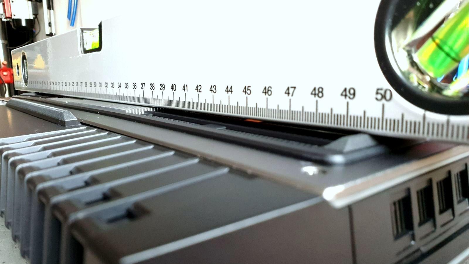

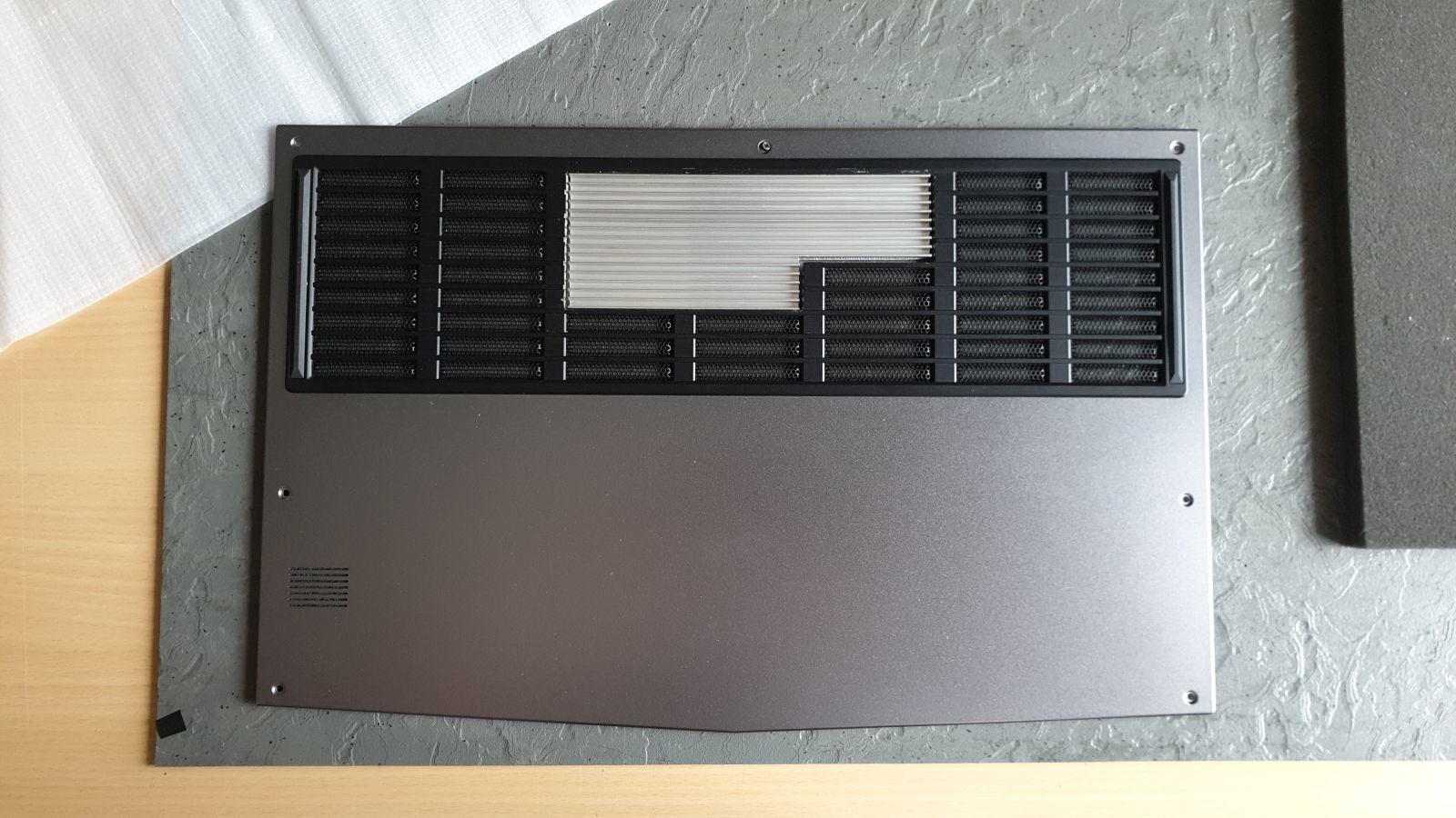

Kleine Info am Rande, da die Frage schon einige Male aufkam: bei der bearbeiteten Backplate handelt es sich um ein originales Ersatzteil. Die Backplate, die zum Notebook gehört, bleibt im originalen, unverbasteltem Zustand.
Damit die großen Kühlkörper auf die Heatsink passen, mussten sie ein wenig bearbeitet werden. Diese Millimeter-Arbeit war alles andere einfach. Ich habe bestimmt 3-4 Kühlkörper verheizt, bis ich dann endlich mal ein Exemplar hatte, was dann gepasst hat. Glücklicherweise hatte einen 10er Pack bestellt.
Die Demontage des alten HS-Mods und die Montage des neuen war dagegen schon etwas einfacher und verlief problemlos.
Der Mod passt auf den Millimeter genau. 1mm mehr und die Kühlkörper würden höher sein als die Standfüße.
Ausgiebig getestet habe ich den Mod noch nicht. Nur erste kurze Tests mit FC New Dawn. Im ersten Versuch war ich mit dem neuen Mod 1-2 Grad schlechter als vorher. Deswegen musste ich noch mal bei und einige Sachen (Kühlfläche aufpoliert, WLP erneuert, etc) ändern. Im selben Zuge habe ich auch komplett ohne HS-Mod getestet. Im Durchschnitt waren die Temperaturen nicht viel schlechter, aber es gab immer wieder hohe Ausschläge (Peaks) nach oben. Mit HS-Mod hatte ich die Peaks kaum bzw. sind nicht so weit ausgeschlagen. Jetzt nach dem 2ten Versuch scheinen die Temps zumindest mal nicht schlechter geworden zu sein, tendenziell eher 1-3 Grad besser. Jedoch kann ich zum jetzigen Zeitpunkt noch kein klares Urteil fällen, weil ich einfach noch zu wenig getestet habe. Sobald ich da aussagekräftige Ergebnisse habe, werde ich sie in dem WLP vs. LM vs. Mod - Thread posten.

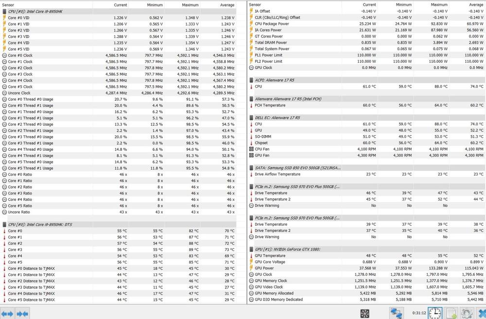

Bei dem Tausch beider HS-Mods habe ich auch einen Test ohne Mod gemacht. So sehen die Temperaturen ohne Mod aus:
Insgesamt sind die Durchschnittswerte nicht viel schlechter als mit HS-Mod, aber man hat immer wieder die kurzfristigen Spikes. Über einen längeren Zeitraum verschlechtern sich dann auch insgesamt die Durchschnittswerte. Ich habe jetzt nicht großartig weiter getestet, da es klar war, dass sich ohne den Mod meine Temps verschlechtern. Mit Mod sehen die Werte dann so aus:
Der Unterschied ist jetzt nicht gewaltig, aber es ist dennoch einer da. CPU Verbrauch ist mit knapp 60 - 61 Watt im Durchschnitt bei beiden Logs annähernd gleich geblieben. GPU ebenso. Über eine große Fläche profitiert man schon von den Kühlkörpern. Was der Test aber auch zeigt, ist dass eine aktive Belüftung der Heatpipes weniger effizient ist als eine Kühlung der Kühlkörper. Deshalb halte ich es für sehr wahrscheinlich, dass ich mit zusätzlichen Heatpipes schlechtere Ergebnisse erzielen werde als mit Kühlkörpern.

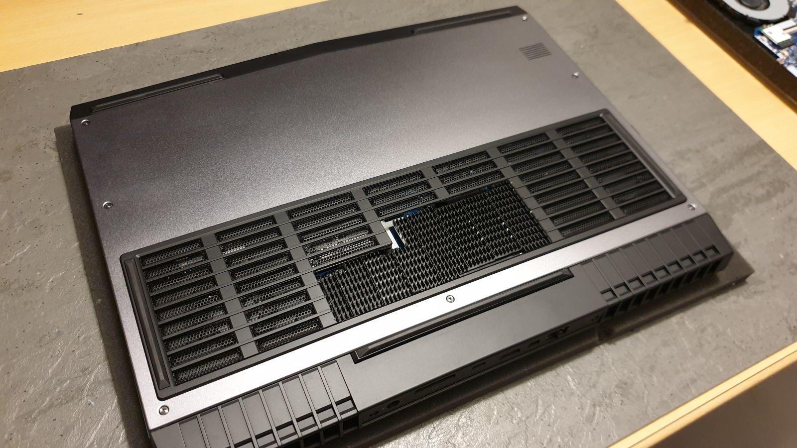

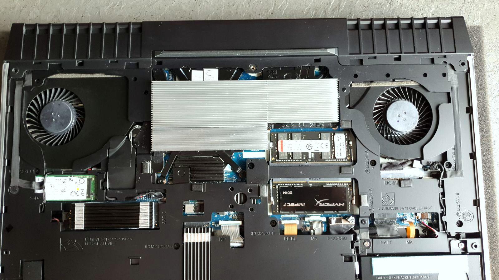

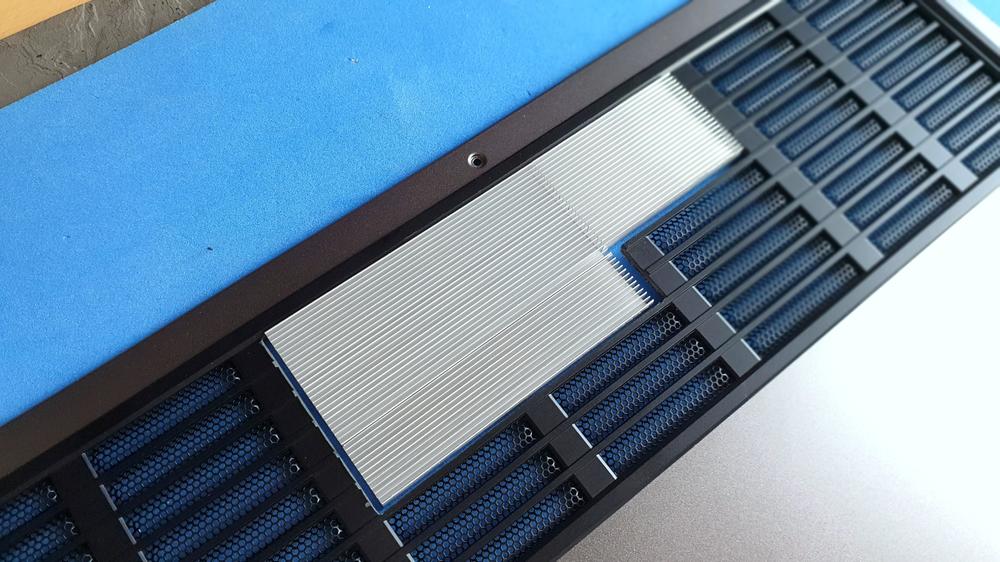

Hallo zusammen,

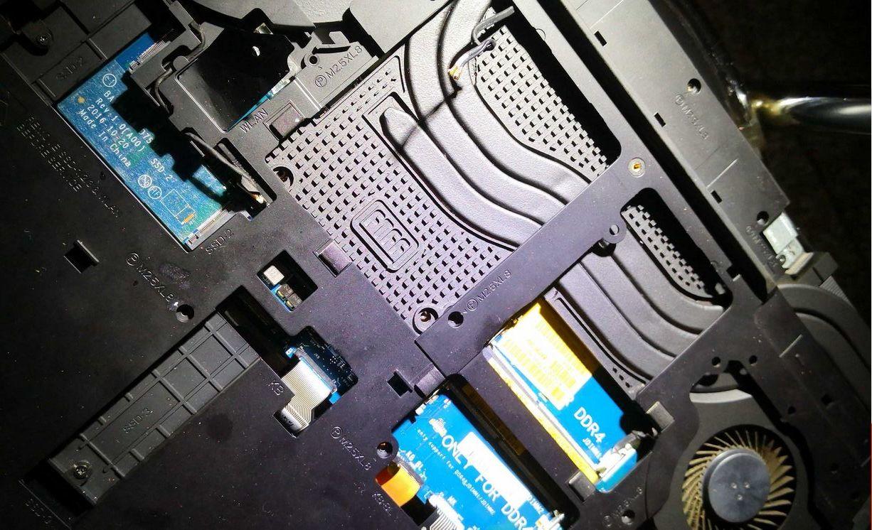

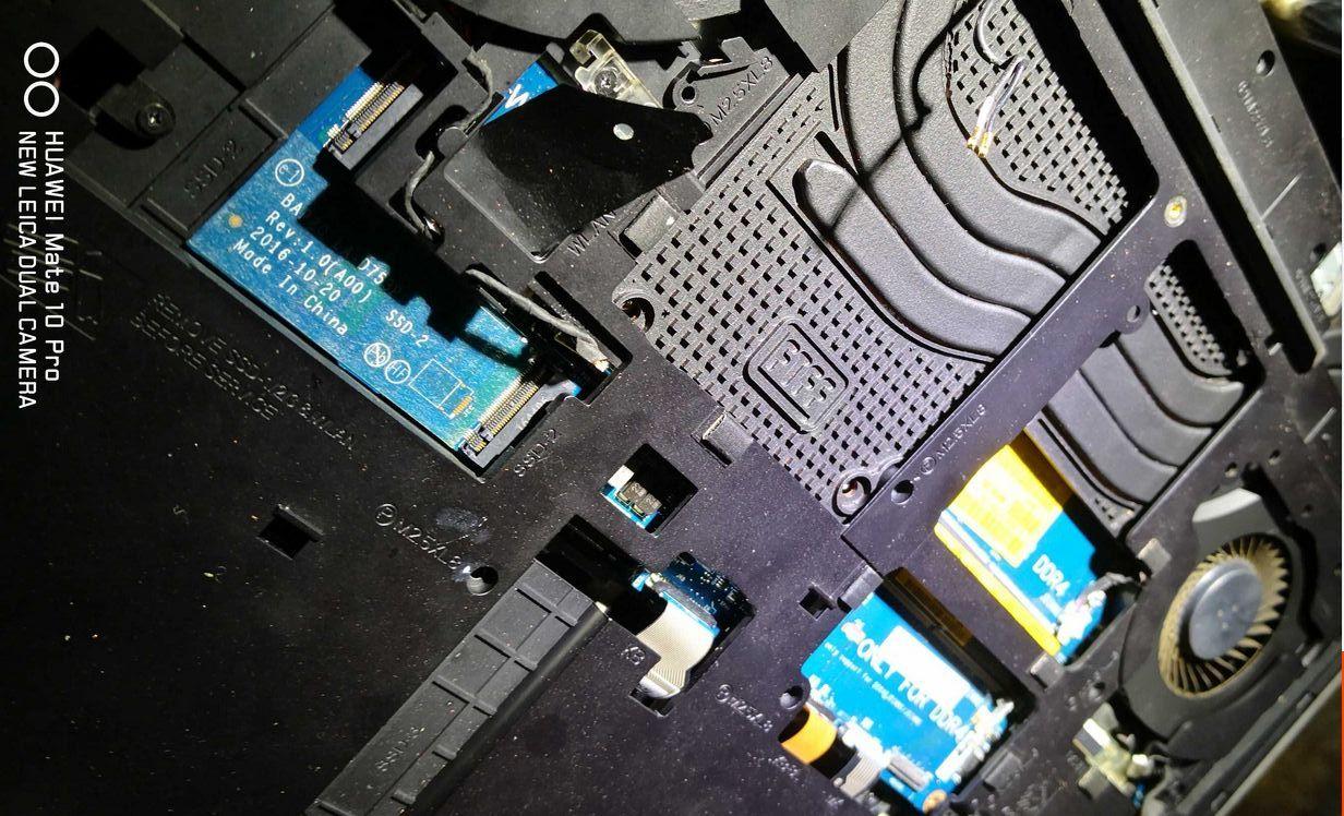

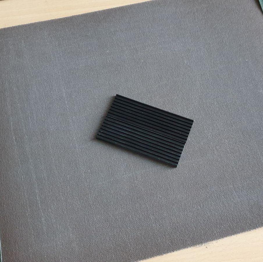

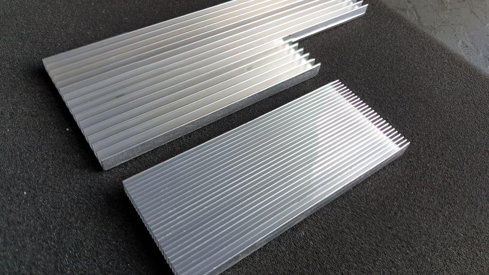

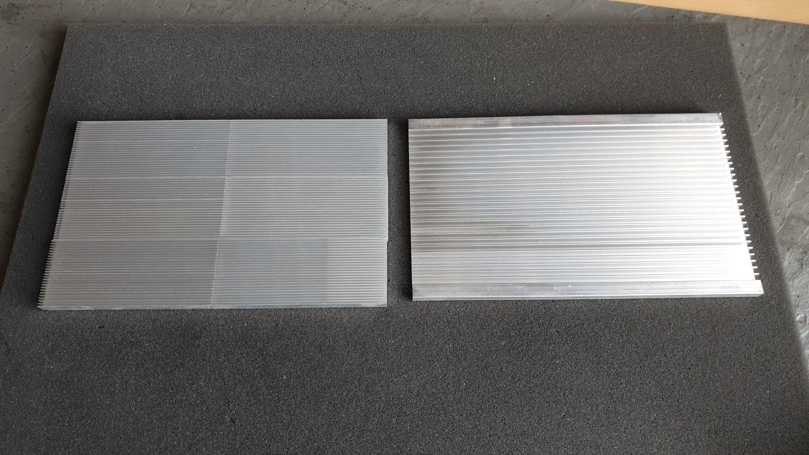

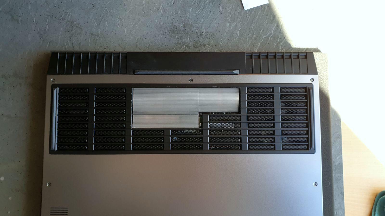

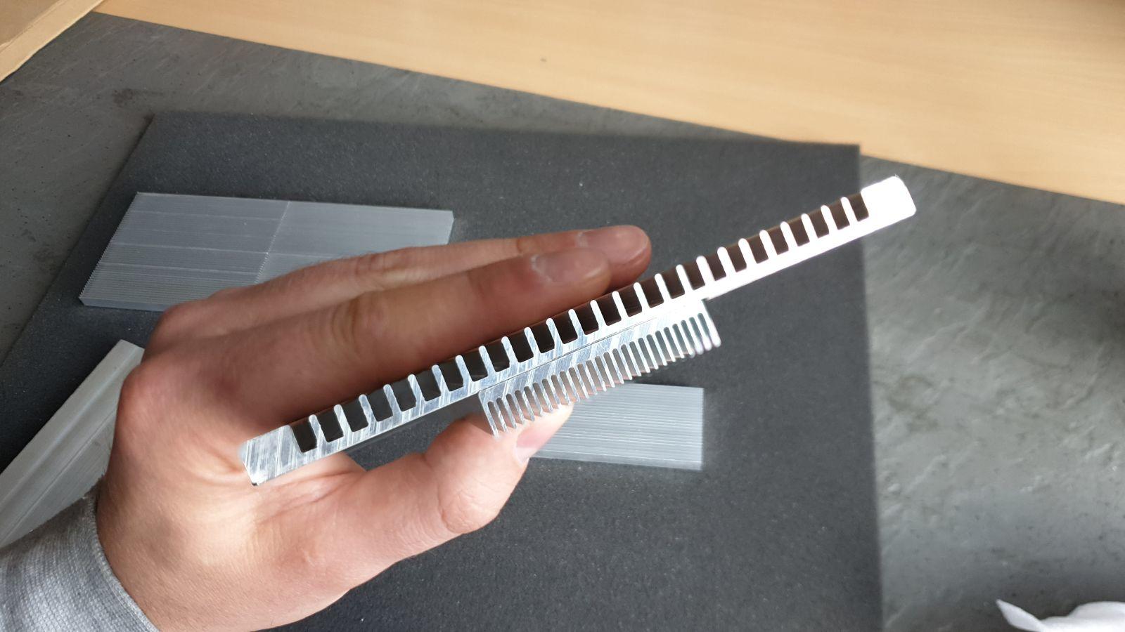

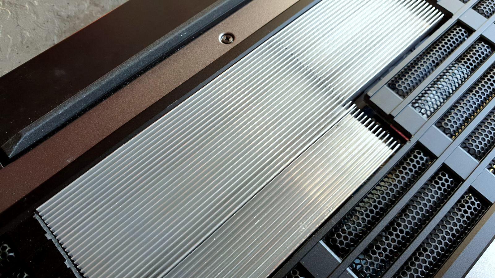

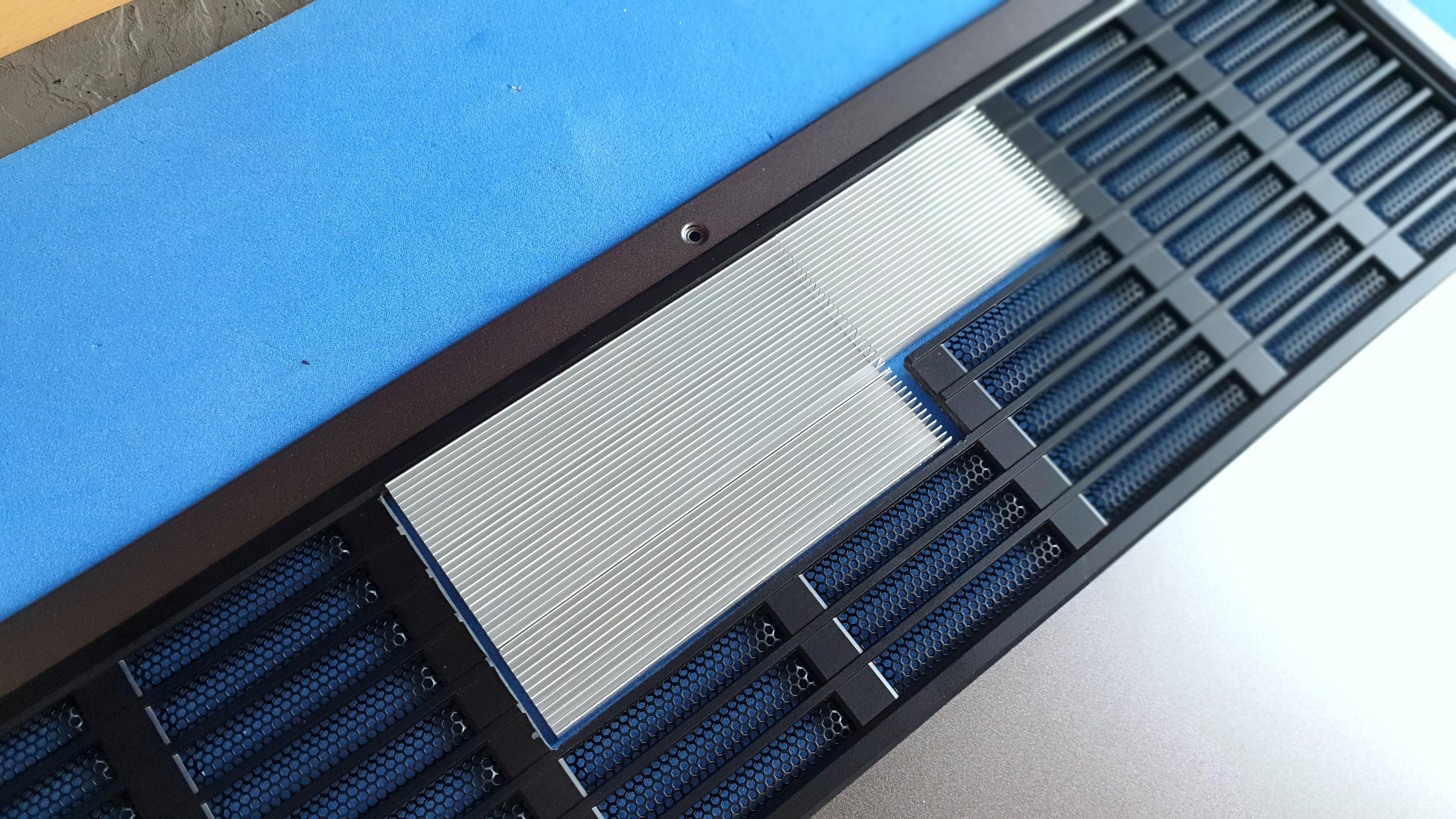

nach langem Warten sind endlich meine 3mm M.2 SSD Alu-Kühlkörper eingetroffen und ich konnte bei mir die Kühlkörper-Heatsink-Modifikation durchführen. :cool: Habe gefühlt ne Ewigkeit darauf gewartet, da die ersten Kupfer-Kühlkörper sich nicht als geeignet herausgestellt haben und ich danach erst einmal eine Fehllieferung mit 6mm bekommen habe. Naja und wenn man das ganze aus China bestellt dauert es eben ne kleine Weile.
Ich habe mich also dazu entschlossen die Sk0b0ldsche-Modifikation mit den 3mm Kühlkörpern durchzuführen, damit ich den Gehäuseboden unverändert nutzen kann. Naja ein paar Änderungen und hoffentlich auch Optimierungen habe ich dann doch gemacht. Hier schon mal vielen Dank an @Sk0b0ld für die Inspiration und die vielen kleinen Tipps, die wir ausgetauscht haben und auch dafür, daß ich Deinen Mod leihweise für eine Schablone verwenden konnte.
Folgende Änderungen / Optimierungen habe gemacht:
  • 3mm Alu-Kühlkörper mit den kleinen unterbrochenen Kühlrippen, was die Wärmeabgabe verbessern soll zu durchgängigen Kühlrippen
  • Ganz rechts ist ein zusätzlicher Kühlkörper hinzugekommen (dafür mußte der Gehäuserahmen etwas weichen.)
  • Dank kleinen Ausfräsungen und Löcher reichen die rechten Kühlkörper in voller Länge bis über den Arbeitsspeicher
  • Auch die Kühlkörper unterhalb der GPU sind maximiert und ein Teil in 6mm angefertigt
  • Oberhalb der GPU war soweit ich weiß bisher nicht vorhanden
  • Und zuletzt habe ich alle Kühlkörper auf die Heatsink zurecht gebogen, durch die unterbrochenen Kühlrippen recht gut machbar.
Auf dem Foto mit der Schablone des Sk0b0ld-Mod kann man erkennen wieviel Kühlfläche hinzugekommen ist.

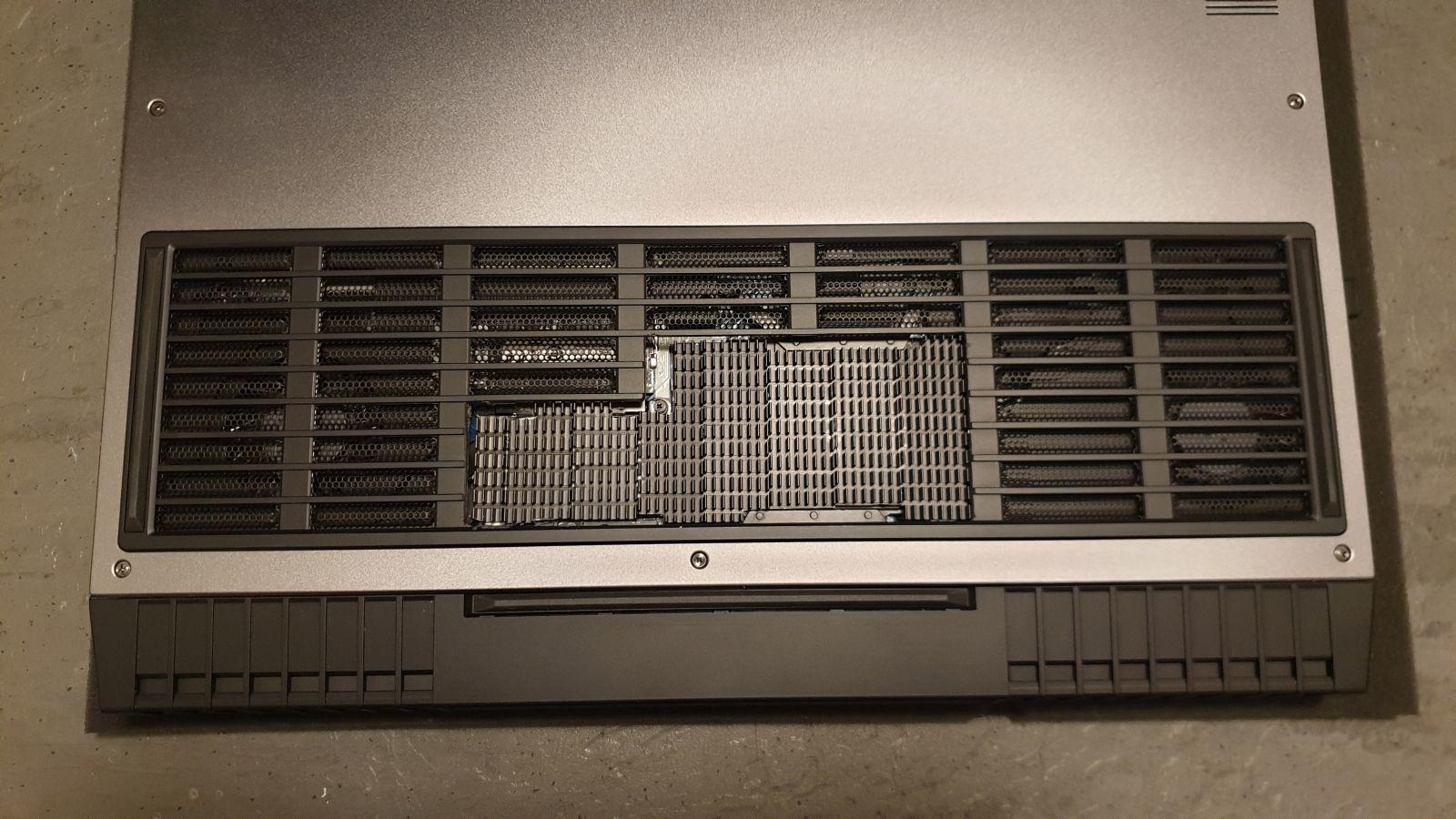

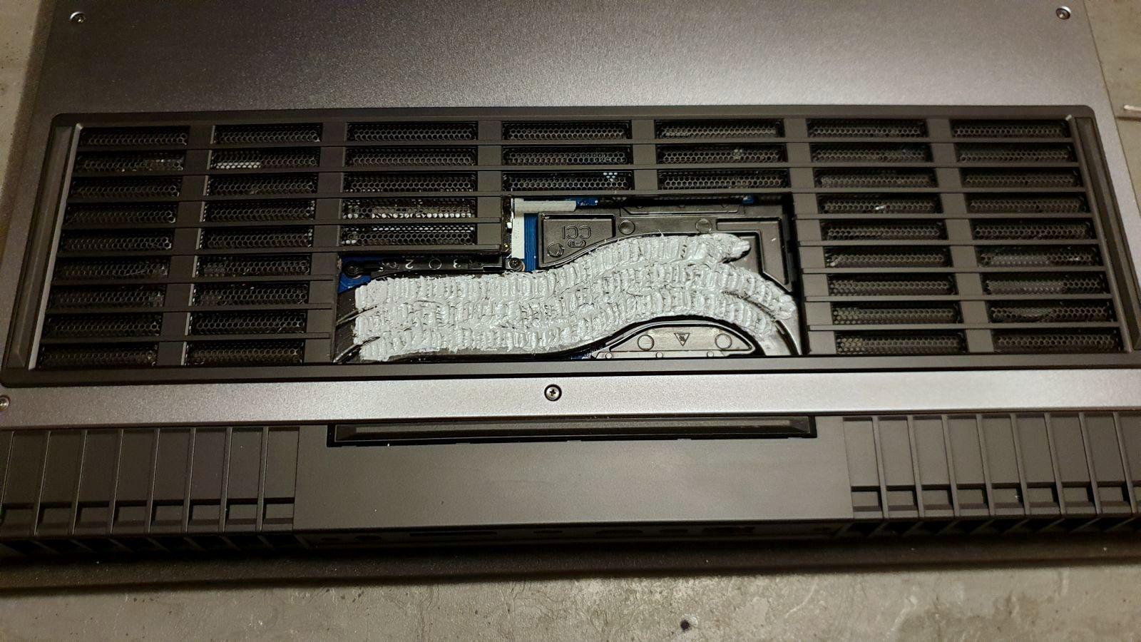

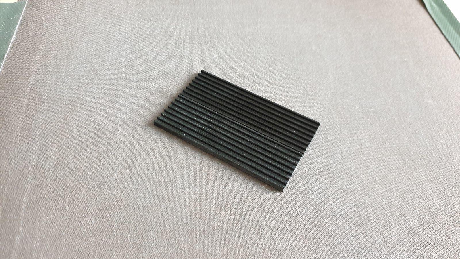

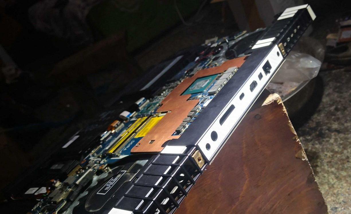

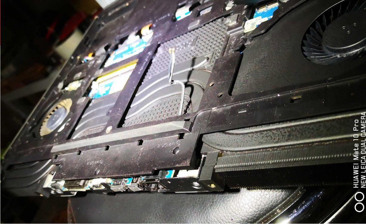

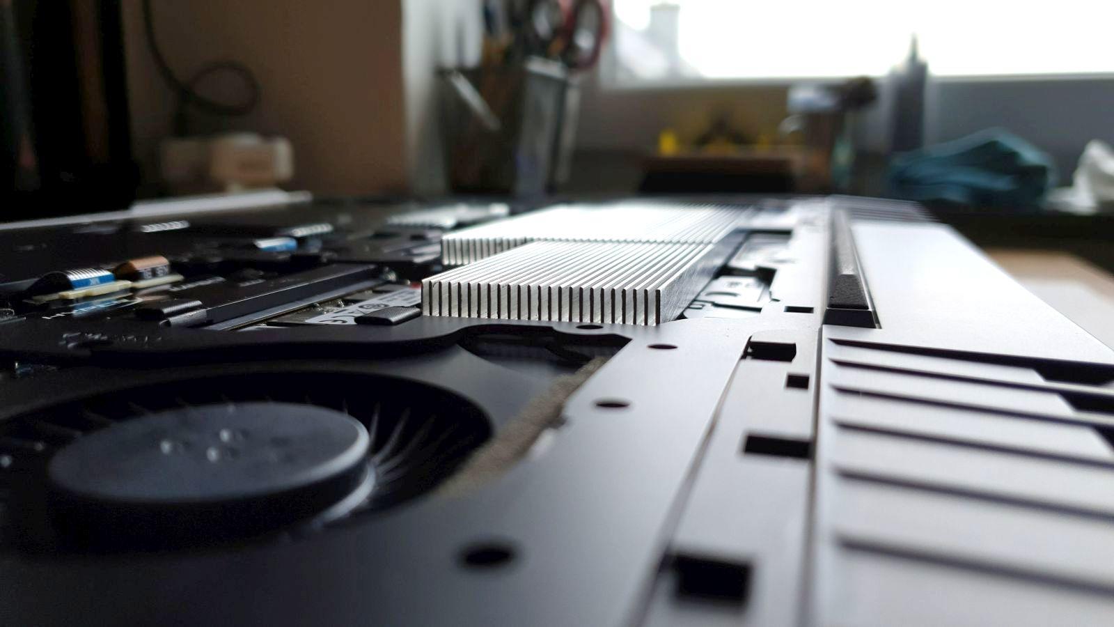

Hier noch ein paar Bilder des PCH-Mod und der Gehäuserahmenanpassung
20190901_Heatsink-Mod_Gamer-since-1989_05.thumb.jpg.24f83d9058d76dbdd77860618e55d535.jpg20190901_Heatsink-Mod_Gamer-since-1989_06.thumb.jpg.d5fa6574c05f1cd8c9f067b2ff925f19.jpg

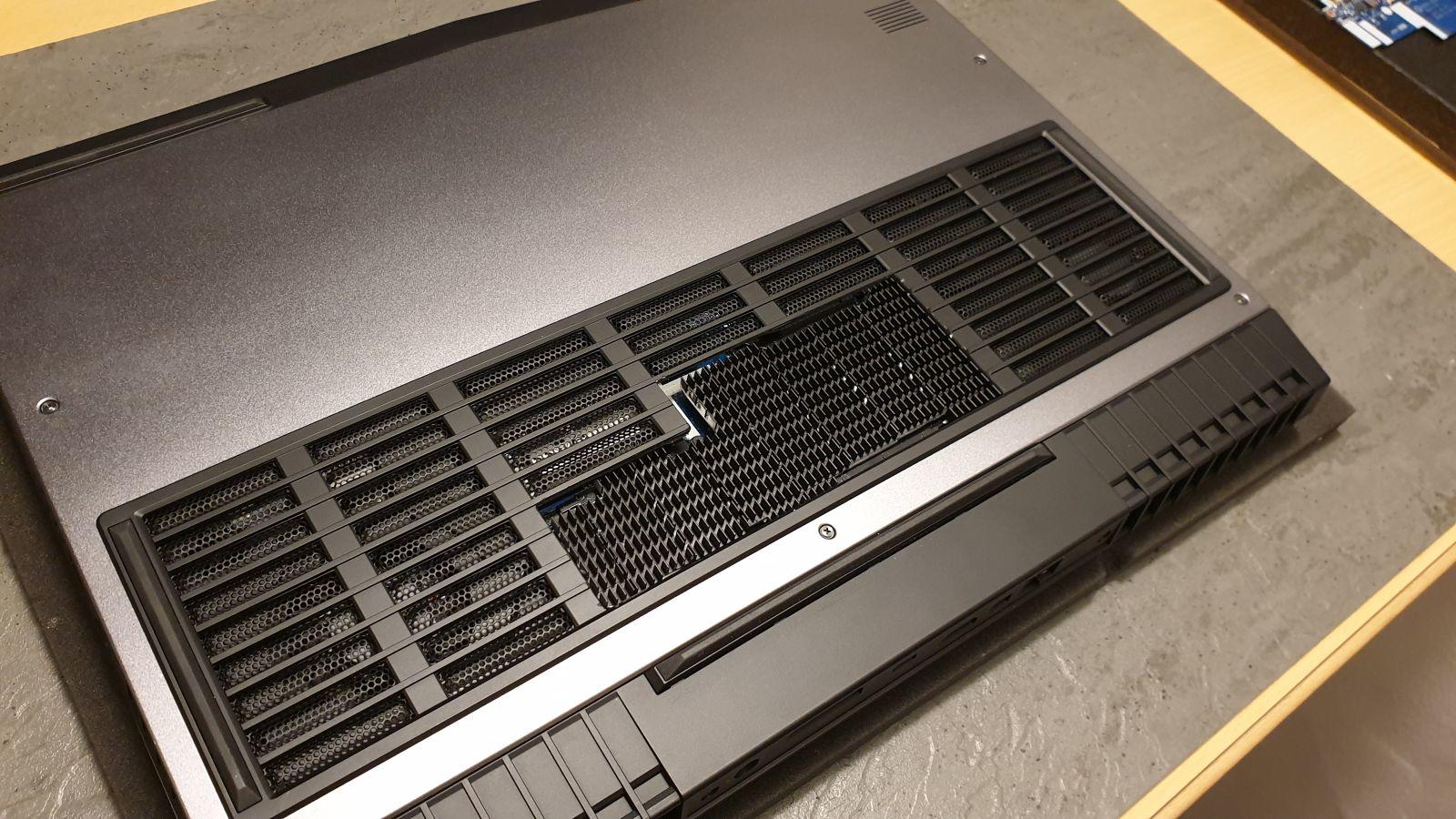

Da ich den oberen Arbeitsspeicher durch die Vergrößerung der Kühlkörper abgedeckt habe, habe ich die Kühlkörper gleich so zurecht gebogen, daß diese in 1mm Abstand zum Arbeitsspeicher liegen. Dann nur noch ein paar Wärmeleitpads und der Mod konnte angebracht werden. Nur der Wärmeleitkleber sieht noch nicht so hübsch aus, aber der wird auch noch schwarz lackiert.
20190901_Heatsink-Mod_Gamer-since-1989_07.thumb.jpg.f54c08f92f572fa5f696571e88953352.jpg20190901_Heatsink-Mod_Gamer-since-1989_08.thumb.jpg.21f2ab479da58974482c081d2cfe4362.jpg

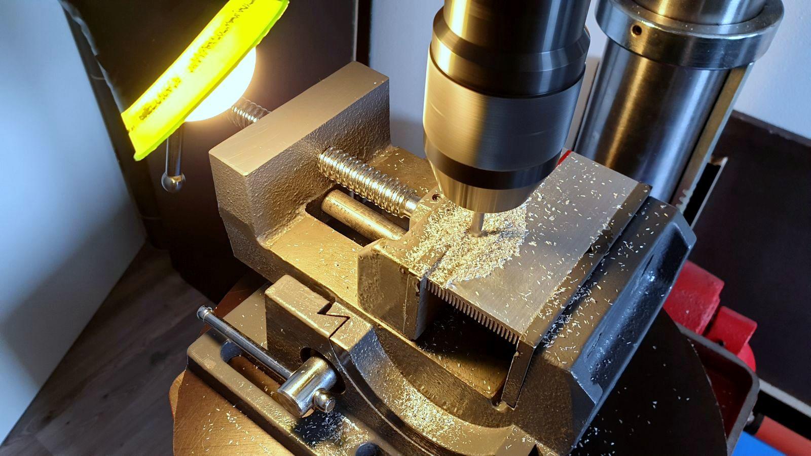

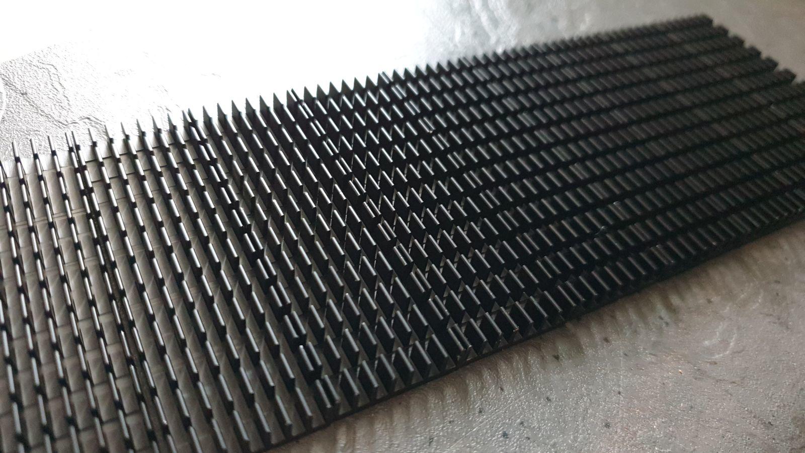

Zuletzt noch ein kleines "Making-of"
20190901_making-of_Gamer-since-1989_01.thumb.jpg.734d97145d31b6a20a251fd08172f2d2.jpg20190901_making-of_Gamer-since-1989_02.thumb.jpg.e3be51629a85326d05ee1572fb833ada.jpg20190901_making-of_Gamer-since-1989_03.thumb.jpg.af62ce69f15367f654f7e215c1ac0167.jpg20190901_making-of_Gamer-since-1989_04.thumb.jpg.8be6af05bf1b4d1b913663be03e44f09.jpg20190901_making-of_Gamer-since-1989_05.thumb.jpg.9a381dde0c093b8dc3bf30529ae61153.jpg
Hier sieht man wie das ausfräsen und zurechtbiegen einen plan aufliegenden Kühlkörper möglich macht. An anderen Stellen war das zurecht biegen jedoch deutlich schwieriger. Ahh und jeder der gerne mal am Laptop schraubt kennt die Suche nach dem perfekten Schraubenbehälter, hier mein aktueller Favorit! Den hab ich von meiner Freundin gemopst lol
20190901_making-of_Gamer-since-1989_06.thumb.jpg.97f9ab4ecdda93eef03d6847958aa91b.jpg20190901_making-of_Gamer-since-1989_07.thumb.jpg.c26a63d49771fc298f7cf5377ccf9daa.jpg
Falls noch die Frage kommt wie viel Zeit man da rein stecken kann, es ist ein ganzen Wochenende. Ich bastel zwar gerne, aber nicht so oft, daß es mir fix von der Hand geht. 70% der Zeit stehe ich davor und grübel herum wie ich es noch besser optimieren kann und um nix falsch zu machen schau ich mir auch alles mehrmals an bevor ich los säge, pfeile und bohre.

vor 32 Minuten schrieb Gamer_since_1989:
Das habe ich bei mir auch so gemacht. Passt einfach besser. Hier hättest du übrigens auch noch Platz.
BTW, den Proxxon-Schraubstock habe ich auch (und noch zwei andere).

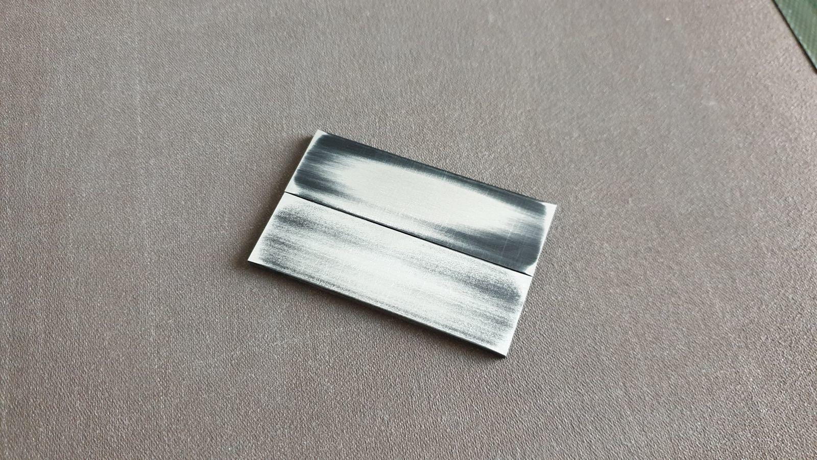

vor 42 Minuten schrieb Gamer_since_1989:
Das ist natürlich gut. Man muss aber gucken wie der Wirkungsbereich ist. Ich hatte das mal testweise beim PCH ausgetestet und zwar habe ich einen eigentlich viel zu langen Kühlkörper montiert, aber leider blieben die Temps trotzdem gleich. Ab einer gewissen Größe bringt es nichts mehr, weil die Wärme nicht weit genug in den Kühlkörper strahlt und Wärme absorbieren kann. Da brauchst du dann schon Kupfer oder Heatpipes (oder Vapor Chamber) als Hitzeverteiler.
vor 50 Minuten schrieb Gamer_since_1989:
Musst du so viel rumsauen? ?

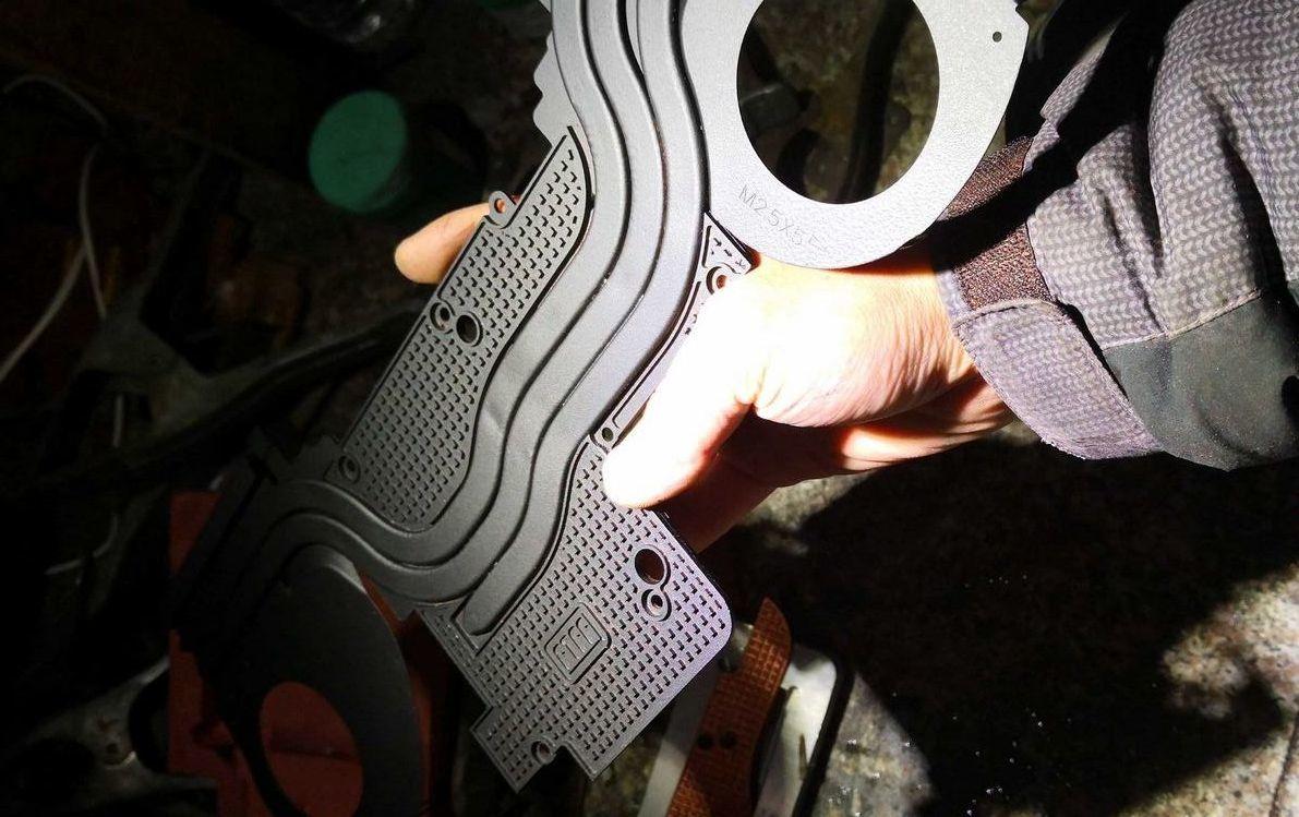

Noch ein paar allgemeine Anmerkungen meinerseits:
Für diejenigen, die die Kühlkörper benutzen, empfiehlt es sich die Unterseite vorher zu schleifen, weil der Boden nicht 100%ig eben ist. Hier im Beispiel habe ich zwei Kühlkörper nebeneinander auf dem Tisch geschliffen. Während der eine sich gleichmäßig abgeschliffen hat, sieht man beim anderen wie ungleichmäßig der Boden sein kann.
Ich füge mal die Fotos von meinem 6,0mm Mod mit hier rein, dann muss ich nicht suchen, in welchen Thread ich sie gepackt habe und wir haben alles schön zusammen:
und noch ne Anmerkung zu dem Thema "verbasteln". Viele sehen das ja etwas kritisch bzw. erwähnen es in einem negativen Kontext. Zu aller erst, man kann all diese Teile, die "verbastelt" wurden, völlig ohne Probleme bei Dell oder auf Plattformen wie ebay und AliExpress nachbestellen. So habe ich das bei meinen Backplates auch gemacht. Die originale Backplate wird nicht angefasst. Die Kühlkörper, wie auch der Wärmeleitkleber lassen sich ohne Probleme rückstandslos entfernen. In diesem Thread habe ich das 4-5 mal hintereinander gemacht und keine Probleme gehabt. Der Ursprungszustand lässt sich jederzeit wiederherstellen. So viel zum optischen Teil.
Was meistens aber vergessen wird, dass man mit dem "verbasteln" seine Kühlleistung erhöht, wodurch das gesamte VRM besser gekühlt wird. Das bedeutet, nicht nur das man sich mehr Leistung genehmigen kann, sondern dass auch die thermische Belastung auf die Komponenten (MOSFETs, Induktor, VRAM etc) reduziert wird, was sicherlich auch der Lebensdauer zu gute kommt.

Soooo, ich hab nun eine Reihe Benchmarks durchgeführt und owei fast 5 Stunden sind vergangen. :cry:
Aber die Ergebnisse lassen mich doch stolz auf meine Arbeit sein, ich konnte nun Benchmarks bis 4,7 GHz mit den "alten" i7-7820HK durchführen, habe fast angst noch mehr an zu legen, wo ist da die Grenze, hätte nicht gedacht auf bis zu 4,7 GHz gehen zu können. So konnte ich auch neue Spitzenwerte erreichen, z.B. bei FireStrike 18302 Punkte und damit fast 600 Punkte mehr als zuvor. Wenn mir jetzt @captn.ko sagt wie man dort durch Konfiguration von Windows noch ein paar Prozent herausholt wäre es klasse. Bin mir jetzt nicht sicher in welchem Thread ich die Ergebnisse packen sollte, daher mal hier ein Überblick.
Wieviel kann man hier am Alienware 17 R4 noch heraus kitzeln und was war das Maximum hier im Forum mit dem i7-7820HK?
