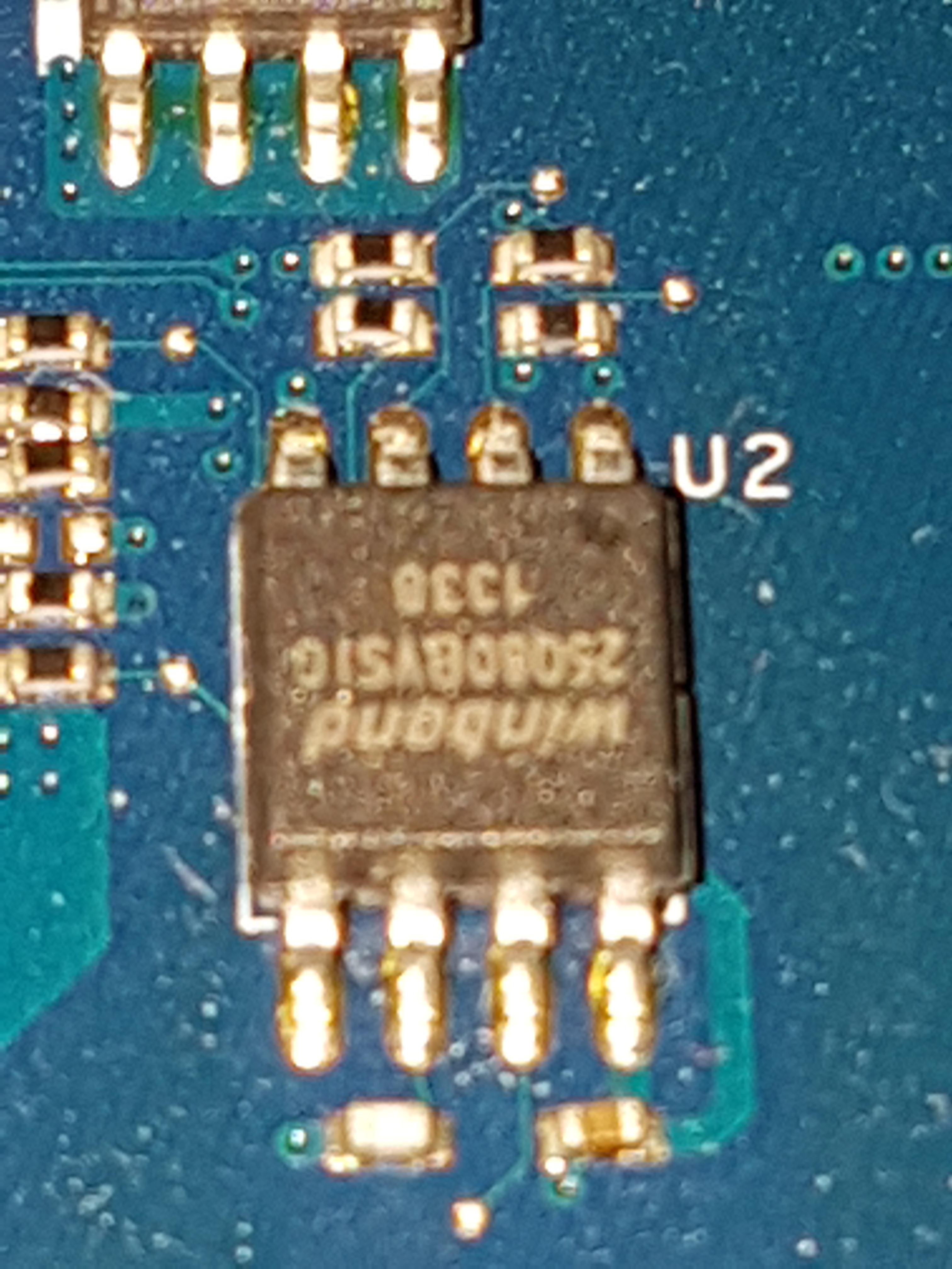

Hat sonst jemand hier Erfahrung mit dem flashen eines Bios Chips? Zum Beispiel wo bekomme ich die entsprechende Datei her? Die .exe wird ja nicht funktionieren oder? Da braucht man doch bestimmt eine .bin Datei oder so.
Aus und wieder einlöten des Chips wär auch kein Problem, was das betrifft bin ich vom Fach und habe auch das nötige Werkzeug.
vor 29 Minuten schrieb MrUniverse:
Wenn ich jetzt den Bios Chip tauschen würde, würde die CPU ich ihre Einstellung ja nicht irgendwie merken oder?
Der Chip selber wird nicht getauscht, man kann ihn mit der Klammer neu beschreiben. Das ist wesentlich einfacher. Die CPU selber hat kein "Gedächtnis" wie eine SSD beispielsweise. Zwar hat sie einen Cache-Speicher (L1, L2, L3), dieser ist aber flüchtig und hat mit dem eigentlichen Problem nichts zu tun. Wie @Jörg schon richtig sagte kannst du ein BIOS Reset durchführen in dem du die CMOS Batterie kurz entfernst. Damit kommst du aber "nur" auf den Default Stand der A16 Version. Nicht auf die vorherige oder gar erste Bios-Version. Deswegen ist so ein Bios Update immer etwas kritisch, weil es kein zurück mehr gibt. Zumindest nicht so einfach wie beim Betriebssystem.
Weder noch. Im Chipsatz bzw. auf Hardware-Ebene bewegen wir uns in maschinennaher Programmiersprache, das läuft da alles ein wenig anders. Die klassischen .bin, .ini, .exe usw laufen dort nicht.
