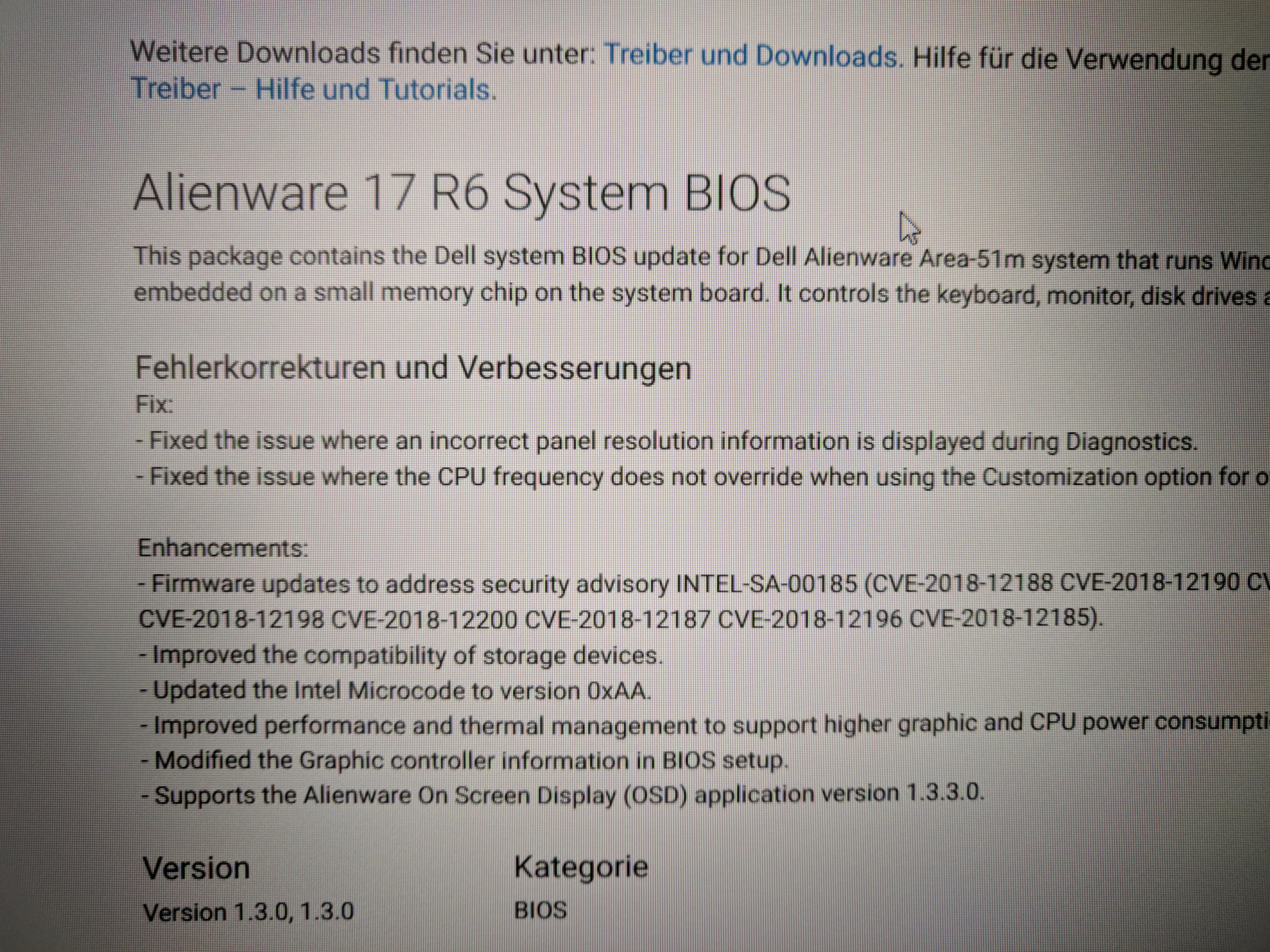

Interessante Eindrücke @captn.ko . Bin dann tatsächlich nicht der einzige, dem das fiepen auffält. Wenn wir schon bei Kleinigkeiten zum meckern sind : Wenn ihr leichten Druck auf den Displaydeckel ausübt, knarzt das bei euch auch ? Das der lackierte Teil leichte Kratzer hat ist vollkommen normal würde ich behaupten. Halte ich eine Lampe direkt dagegen habe ich auch diese feinen Kratzer. Das 200Watt GPU BIOS ist schon draußen bzw. V 1.3 dann ? Nice.

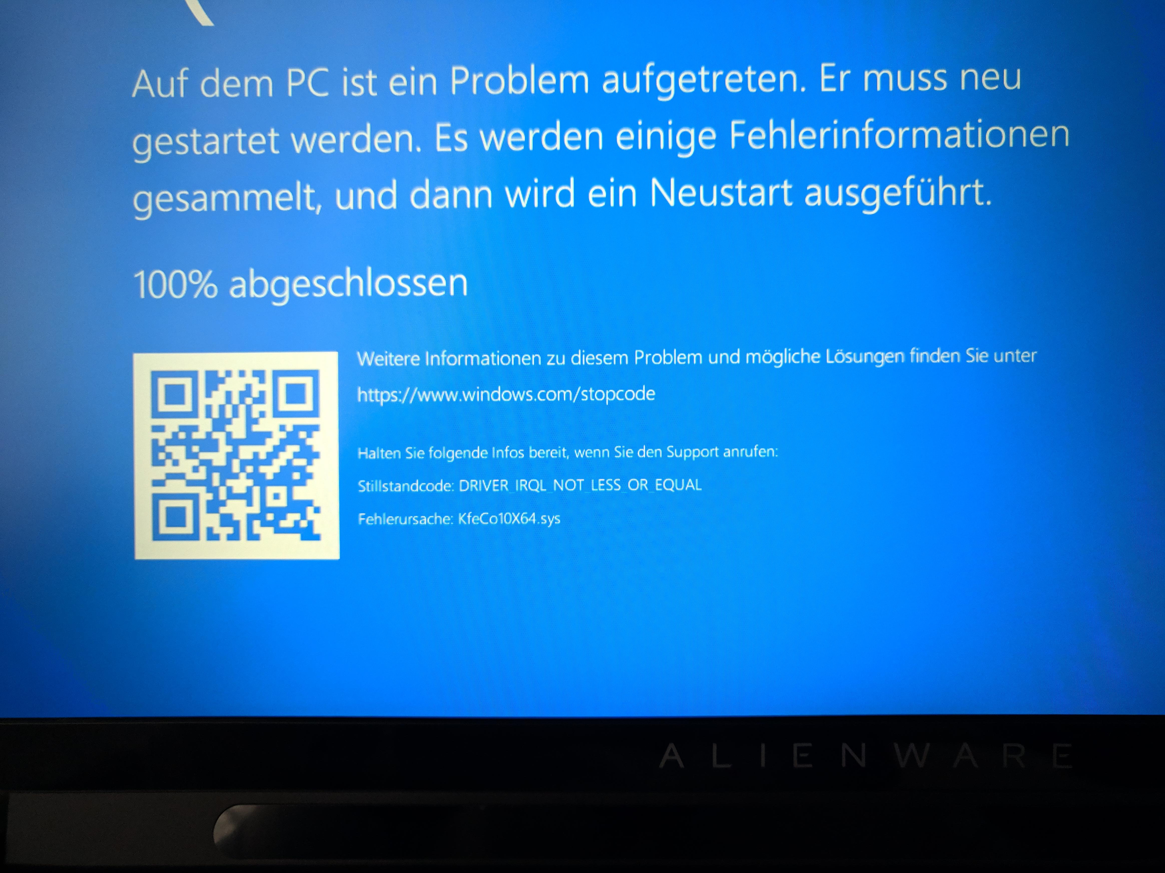

Komisch. Habe es auch geflasht und dachte ich lasse mal wieder einen TimeSpy Bench laufen. Am Ende wo mir das Ergebnis angezeigt werden sollte : Bluescreen... Habe nix verändert. CPU und GPU mit gleichem Undervolt bzw. Overclock wie vorher.
Normalerweise sollte es ja sofort neustarten. Bei mir bleibt es nun seit 3 min so "hängen".
vor 2 Minuten schrieb K54:
welche Spannung / Takt?
Habe das so nicht beobachtet Time Spy lief ja im Vollbildmodus. Hatte HWInfo mitlaufen lassen und wollte es mir danach anschauen. Es müsste alles so sein wie davor, hatte ja nichts verändert.
woher weiß du das vorher stabil war? Mit was getestet? Ein instabiles / nicht getestetes OC/UV kann 50h gaming überstehen und dann in 10 Minuten 2 mal abkacken
Ich habe ja die ganzen Benchmarks durchlaufen lassen bzw. jetzt mehrere Stunden verschiedene Spiele gespielt. Es ist auf jedenfall bis Dato stabil gewesen.
das hat überhaupt nichts mit einem Stabilitätstest zu tun ;) Benchstabil bedeutet noch lange nicht ,,stabil genug für den Alltag,, sondern bedeutet ,,meist laufen die Benches durch und ab und zu kann ein Blauer kommen,,
Das einzige was du aus deinen Tests ableiten kannst is das es bis dahin nicht abgekackt ist ^^
Wie soll ich denn testen ob es stabil läuft, wenn es mehrere Benchmarks und auch Spielstunden durchhält und das dann nicht genug ist ?
Das Benchmarks nicht als Referenz für Stabilität gelten ist mir ja klar. Nur wie gesagt Apex, Bf1 etc. lief ja eine ganze Weile. Bis VOR dem BIOS Update gab es ja keine Probleme.
vor 5 Minuten schrieb K54:
gibts viele Tools. Zum einen testet man die Komponenten einzeln. Also zb erst die CPU dann die GPU. Cpu kannst du mit Prime95 und Cinebench oder Aida Stresstest in Dauerschleife testen. GPU mit empfindlichen Spielen und Benchmarks in Dauerschleife. Heaven, Battlefield 1, Crysis sind sehr empfindlich.
OC ist nicht einfach eine Spannung einstellen und loszocken ;) auch wenn das gern so verkauft wird. Bluescreens deuten aber eher auf die CPU hin. Wenn die GPU nicht stabil läuft kackt einfach nur das Spiel ab.
Wie lief deine CPU denn?
@captn.ko Ich Undervolte bzw. Übertakte ja auch net zum ersten Mal. Alles was du da sagts hatte ich ja schon hinter mir... Ich werde jetzt vorsichtshalber ein bisschen vom Takt und Speicher der GPU runtergehen.
Gerade eben schrieb K54:
wie lange lief prime?
Wie läuft die GPU? Ein Blauer kommt wie gesagt selten vom GPU OC
dann müsstest du doch wissen auf welchem Takt, mit welcher Spannung, Temps und Verbrauch die CPU während Prime lief und ob der Takt gehalten wurde. VOn sowas wäre dann ein Screenshot perfekt ;)
Meistens kommen solche Blauen einfach durch unsauberes OC, daher frage ich so genau nach. Will dich da nicht angreifen aber erst sprichst von Benchmarks und gaming muss reichen, dann war prime auf einmal 4h an ^^ klang nur komisch, ist nicht böse gemeint Aber Lösungen finden kann man nur wenn man die Randbedingungen (Tests, Takte, Vcore, GPU etc) kennt :)
Nee ist mir ja klar keine große Sache. Ich habe hier halt bloß das BIOS im Verdacht. Wäre nicht das erste mal, dass die bei einem BIOS Update Mist bauen. Ich habe jetzt auch CPU Undervolt von -130 auf -125 gestellt. Takt der GPU an jedem Punkt um 5 Mhz gesenkt und MemoryOverclock von 600 auf 550 runtergenommen. Mal schauen.
