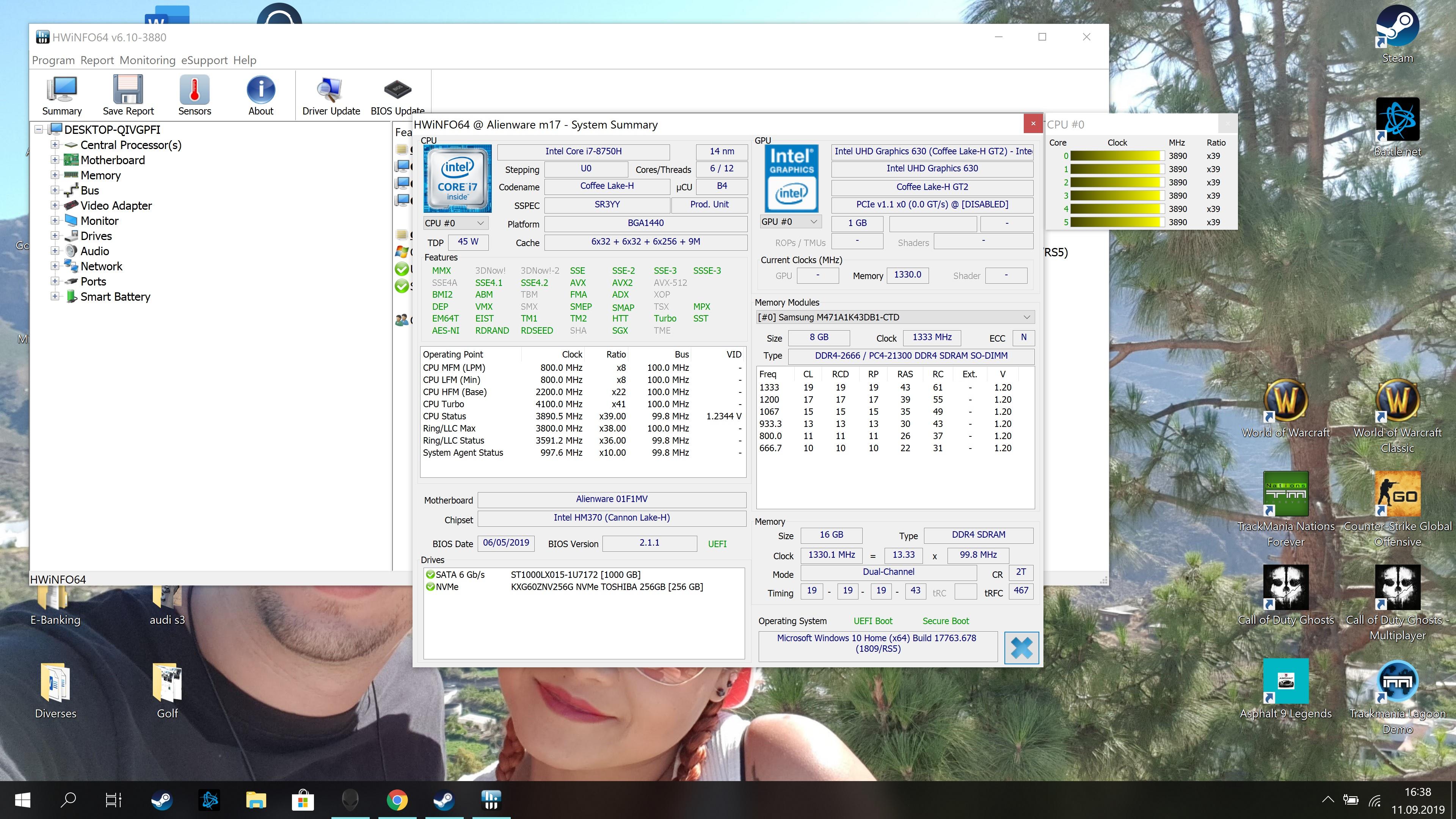

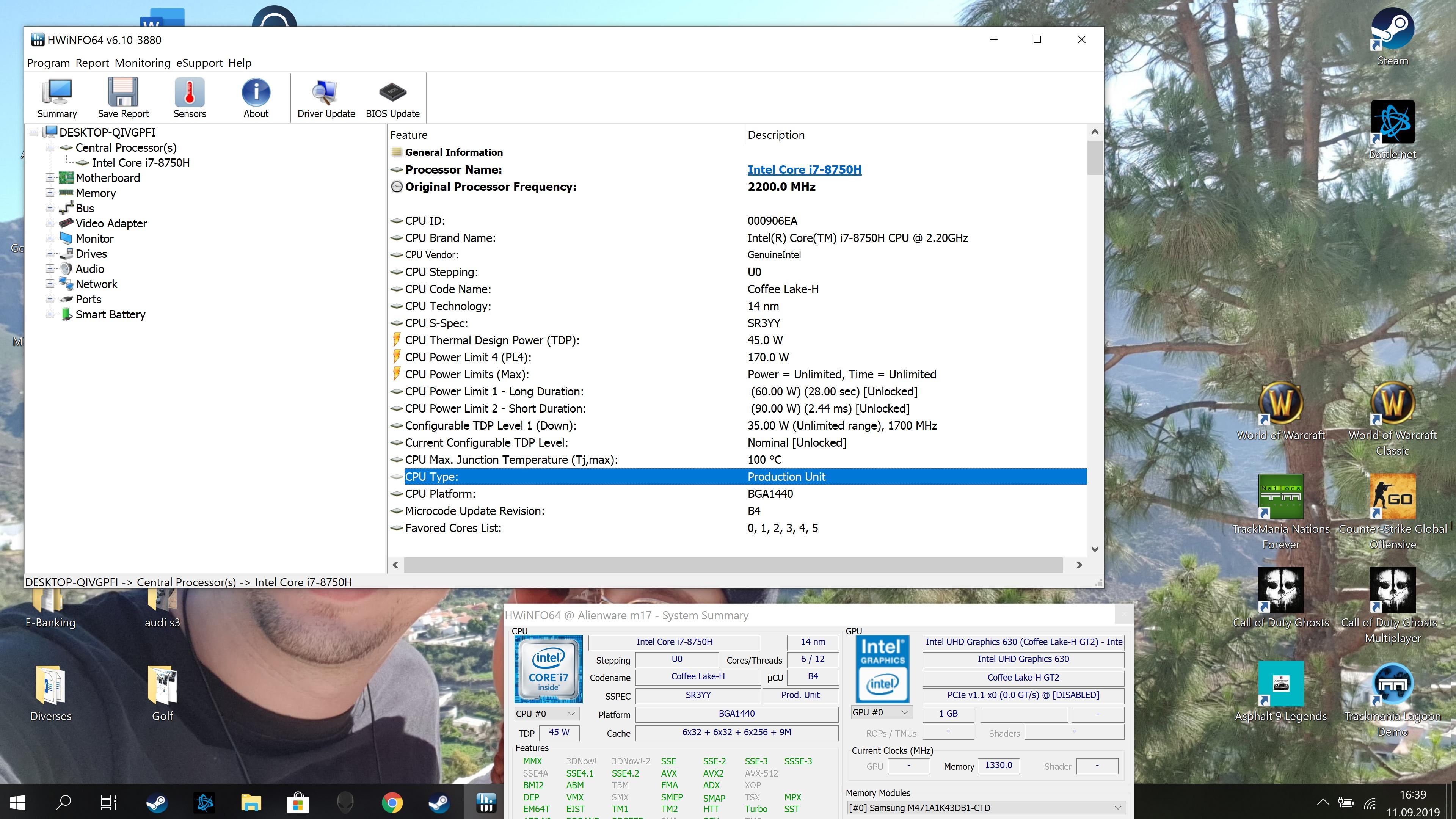

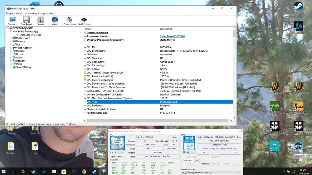

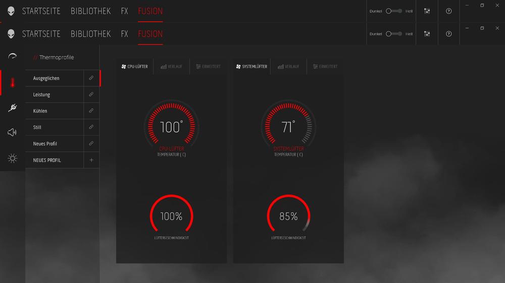

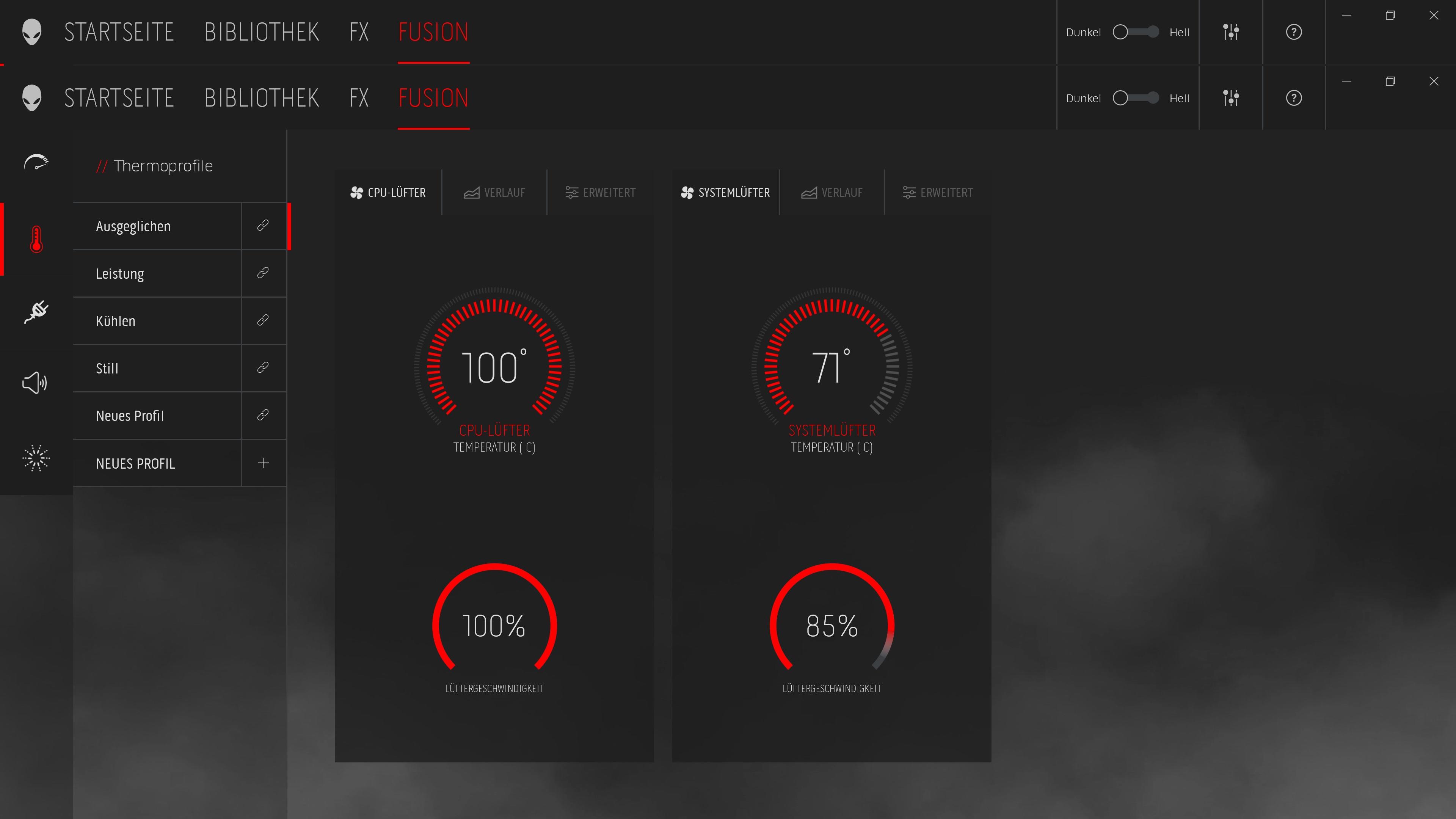

Also die CPU ist nach knapp 5 min 100° oder mehr heiss und der ganze laptop fast, also auch tastatur. Habe ihn neu bestellt vor ca. 2 Monaten.
Nein, habe noch gar nichts gemacht. Nur paar spiele und Office Programme installiert und dann gespielt. keine Einstellungen gemacht etc, kenne mich da zu wenig aus.
Habe mal paar screenshots gemacht nach 5 min ingame.

Mit einem HWiNFO Screenshot meinte ich eher, die Auflistung der Sensoren. Beim Start von HWiNFO kannst du auswählen, dass eben diese Übersicht gestartet wird. Da stehen die interessanten Infos drin.
So neu wie dein Alien ist würde ich dir empfehlen dich an den Support zu wenden, da unsere Tipps, aller Wahrscheinlichkeit nach, mit dem Auseinanderbauen des Geräts zu tun haben werden. Wenn ich bei so hohen Temperaturen raten müsste (vorausgesetzt es wurde nicht übertaktet) würde ich immer auf ein Hardwareproblem der Kühlung tippen: Erste Baustelle also die Wärmeleitpaste.

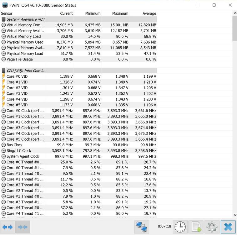

Zu HWinfo, du installierst das Tool (Local U.S.), machst nen Check nur bei "Sensors only" und startest auf OK. Anschließend hast du eine Übersicht von sehr vielen Sensoren. Das Programm lässt du einfach während des Spielens paar Minuten (15 - 20) mitlaufen und postest nen Scrennshot. Damit kann man viel besser nachvollziehen wie dein System sich beim Zocken verhält und evtl warum es so heiß wird. Besser wäre es sogar, wenn du während des Spiels aufn Desktop gehst und dann HWinfo resettest (Uhr-Button unten). So hat man dann nur die reinen Ingame-Werte.
Ich empfehle dir das Layout vorher etwas aufzuräumen (Rechtsklick --> Hide) und dir nur das Wichtigste anzeigen zu lassen. Dann passt auch alles auf einen Screenshot. Mein Layout sieht beispielsweise so aus:

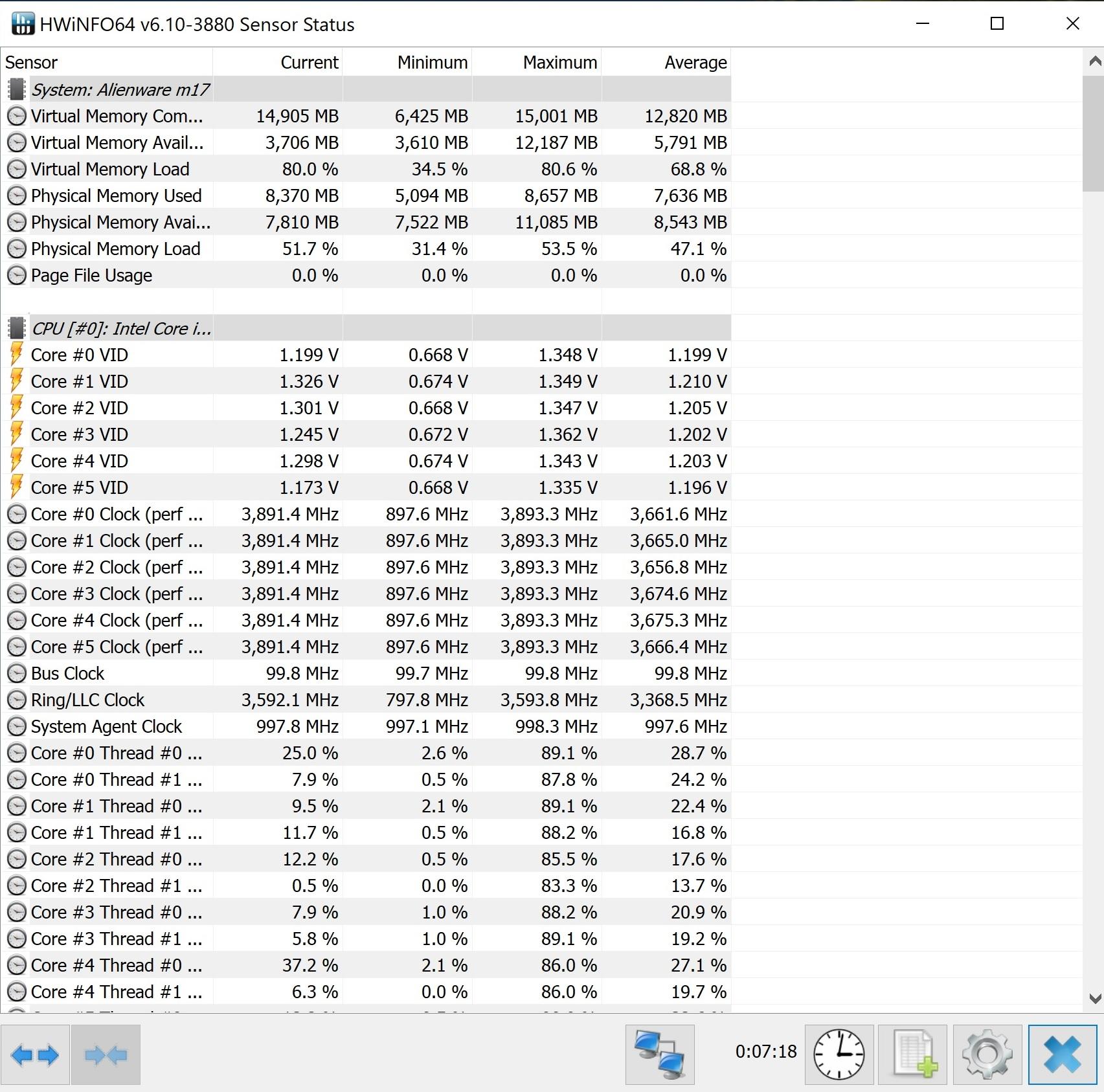

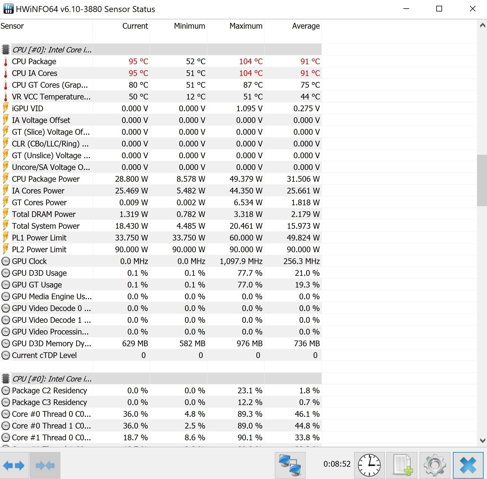

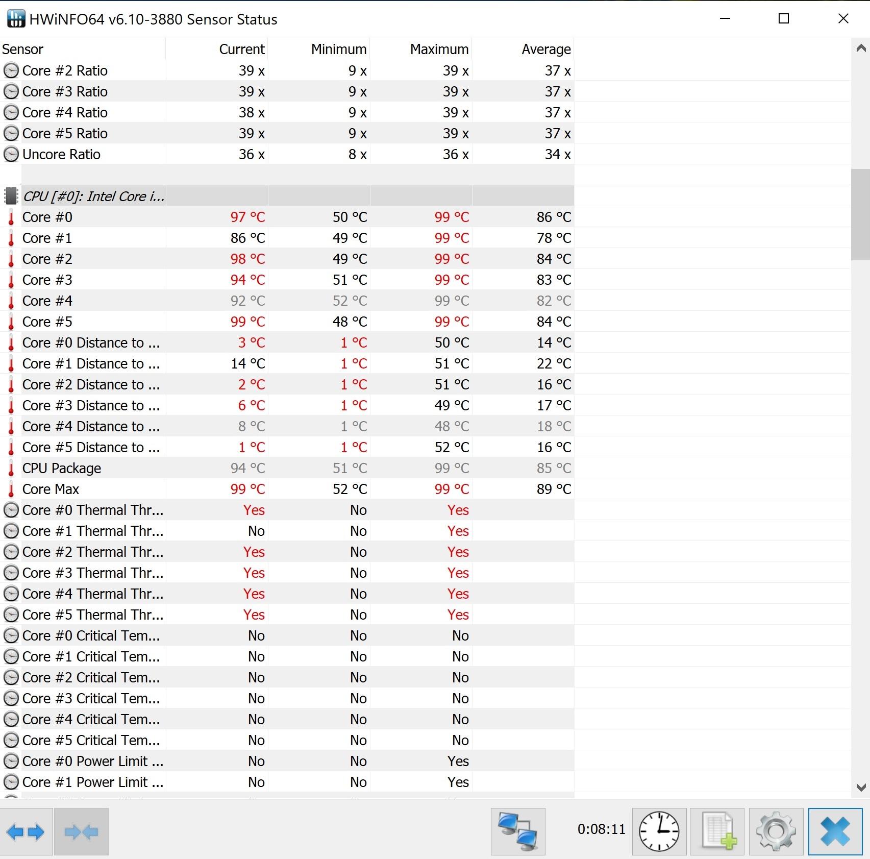

Guten Morgen zusammen :)
Ok, also wenn das so ist werde ich glaub besser mal den Support kontaktieren. Ich bin zwar seit 13 Jahren Elektroniker, aber einen Laptop habe ich noch nie auseinander gebaut und wieder zusammengesetzt. Könnte ich vielleicht schon, aber bin mir nicht zu 100% sicher.

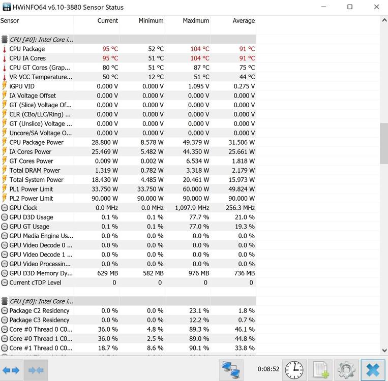

Habe jetzt trotzdem mal 3 Screenshots von den Sensor Werten gemacht. der höchste ist 104°. Finde ich schon recht hoch, das kocht ja eigentlich schon.
1.thumb.jpg.dbf2ac48ce604b4f18df2caf74f97499.jpg2.thumb.jpg.d790ac663efef9758c2c15db9a4919c5.jpg

Moin,
leider sind bei deinem Screenshot keine GPU Informationen dabei aber bei diesen Werten sind die eigentlich auch nur ein Tropfen auf den heißen... Laptop in diesem Fall.
Das Problem scheint tatsächlich in der Wärmeleitung zu liegen. 49W maximal und 31W im Schnitt sind auf keinen Fall zu viel. Natürlich muss man dort noch ein paar Watt oben drauf schlagen aber das rechtfertigt noch lange keine 100°C.
Mein Tipp ist (auch aufgrund der 12°C Unterschied bei der Kerntemperatur), dass die Wärmeleitpaste sehr schlecht aufgetragen ist. Eventuell ist sogar etwas mit deinem Kühler nicht in Ordnung. Der könnte nicht richtig montiert sein oder vielleicht etwas uneben, so dass nicht die ganze CPU Fläche Kontakt hat.
Da du noch Garantie hast - auf jeden Fall zum Support damit. Bin zwar ein Vertreter vom Selber machen aber wenn der Kühler tatsächlich nicht in Ordnung ist kannst du da eh nichts machen.
