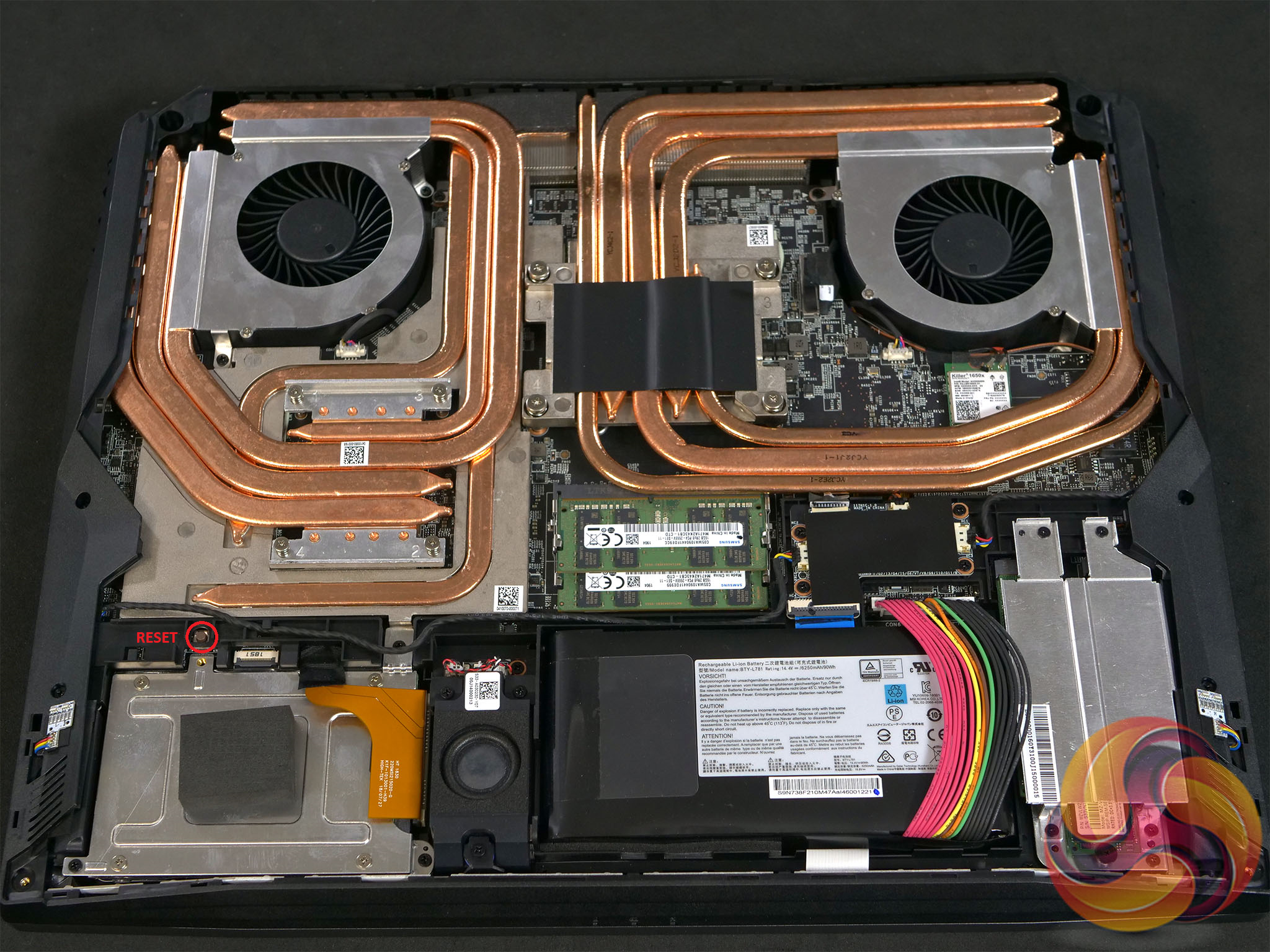

Posted (edited)
Du hast Glück, da gibt's wohl einen Reset-Button (siehe Bild):
Ansonsten müsstest du evtl. das ganze Board rausnehmen um an die Knopfzelle zu gelangen:

An dem Button kommt man auch von außen, leider bleibt das PW erhalten. Ist das normales Verhalten oder hat der Reset dann nicht korrekt geklappt? Angeblich soll man den 10 Sekunden drücken

Posted (edited)
vor 6 Minuten schrieb Sk0b0ld:
Ich finde es schon erstaunlich, dass das Notebook überhaupt einen CMOS-Reset-Button mitbringt.
Hab noch im Manual gefunden dass es sich eher um einen Akku-Reset Button handelt, das mit CMOS-Reset hatte ich nur im obigen Video so rausgehört:
1.Akku-ResetöffnungWenn die System-Firmware (EG) aktualisiert wird oder das System hängt, 1) Schalten Sie das Notebook ab. 2) Entfernen Sie die AC Spannungsversorgung. 3) Einführen Sie eine gerade gebogene Büroklammer etwa 10 Sekunden lang in die Resetöffnung. 4) Verbinden Sie bitte die Netzspannung. 5) Schalten Sie das Notebook ein.
Edited by dude08/15
