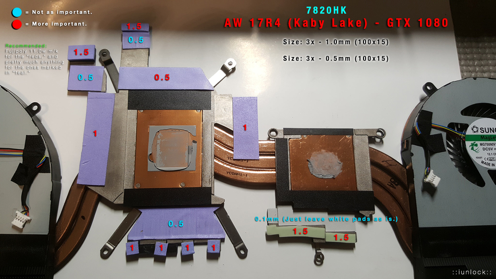

Zur Info gestern hat iunlock im Notebookreview Forum ein Foto für den Kabylake i7-7820HK mit GTX1080 gepostet, wo seine empfohlenen Stärken für die Wärmeleitpads enthalten sind. Foto (c) iunlock Ich würde diese Empfehlungen jedoch mit Vorsicht genießen, mich wundert es schon, daß jede CPU Grafikkarten Kombination hier andere Padstärken zu benötigen zu scheint. Vllt handelt es sich auch nur um eine "Serienstreuung", so daß man im Prinzip selber bei jedem Alienware ganz genau schauen sollte, ob alles plan aufliegt und ggf. gegensteuern. Ich werde meinen Alienware 17 R4 in dieser Konfiguration in den nächsten Wochen auch Repasten und dann dazu hier ein paar Bilder hochladen -

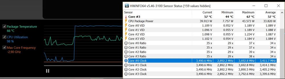

Intel XTU scheint bei mir nicht richtig zu funktionieren, er zeigt mir unabhängig vom Multiplikator 2,9 GHz an, erst dachte ich er akzeptiert kein Multiplikator direkt im XTU, nachdem ich dann im BIOS überall 40x eingestellt hatte ist jedoch die Temperatur deutlich gestiegen, angezeigt wurden mir in XTU nur 2,9 GHz. HWInfo zeigt da andere Werte. Leider finde ich keinen Punkt um die Version von XTU auszulesen, jedoch sollte es die aktuelleste Version sein. Der Screenshot stammt wieder von den Standard-Einstellungen im BIOS, er scheint jedoch nur die Werte das Basic Tuning zu nutzen, dort ist der Multiplikator 35x voreingestellt. Die Einstellungen aus dem Advanced Tuning werden zumindest für den Multiplikator ignoriert, stelle ich den Multiplikator ?!? Die Max-Temperaturen gehen beim Multiplikator 40x bis auf 97°C hoch und die Differenz zwischen den Kernen war bei einem kurzen 5-Min Test mit OCCT recht hoch 12°C, jedoch nie im current, nur in einzelnen Spitzen. Ob die Heatsink jetzt plan genug aufliegt? Ob da was geändert wurde? Ich denke ich, ich werde das Repaste machen müssen bevor ich es bewerten kann, denn ein schlecht verteilte Stock-Wärmeleitpaste könnte auch solche Ergebnisse beim Overclocking erzielen. @Lepus87: Hast Du bereits ein Repaste durchgeführt? -

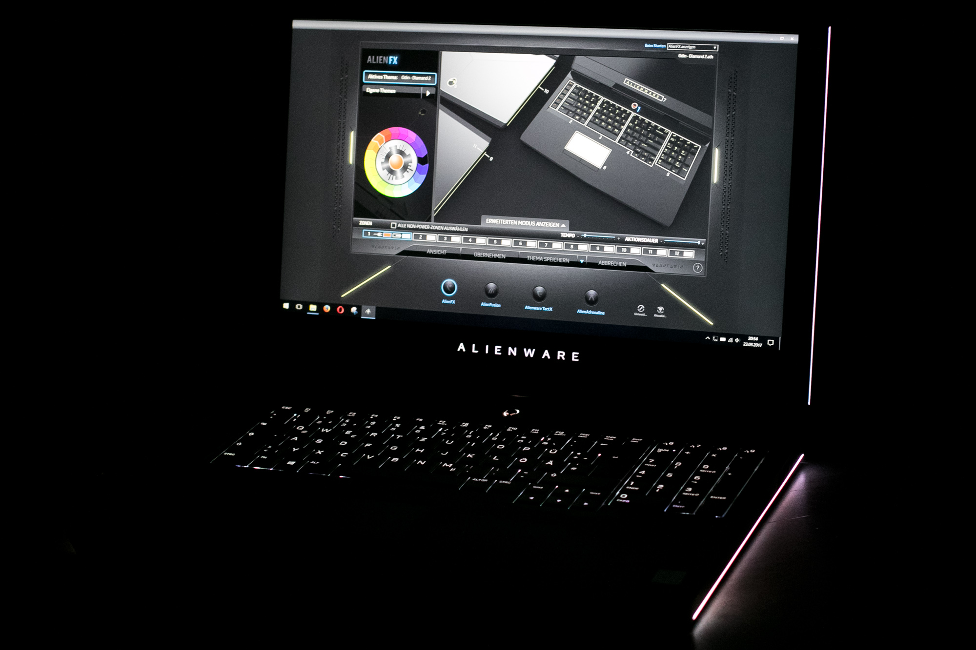

Alle Modelle (Notebooks) AlienFX: Weiß einstellen
Gamer_since_1989 antwortete auf Priest's Thema in Anleitungen & How To
Fast vergessen euch noch auf die folgende Webseite hinzuweisen https://www.alienwarefxthemes.com/ Wie der Name es sagt sind dort fertige AlienFX Themes zu finden, Viel Spaß. -

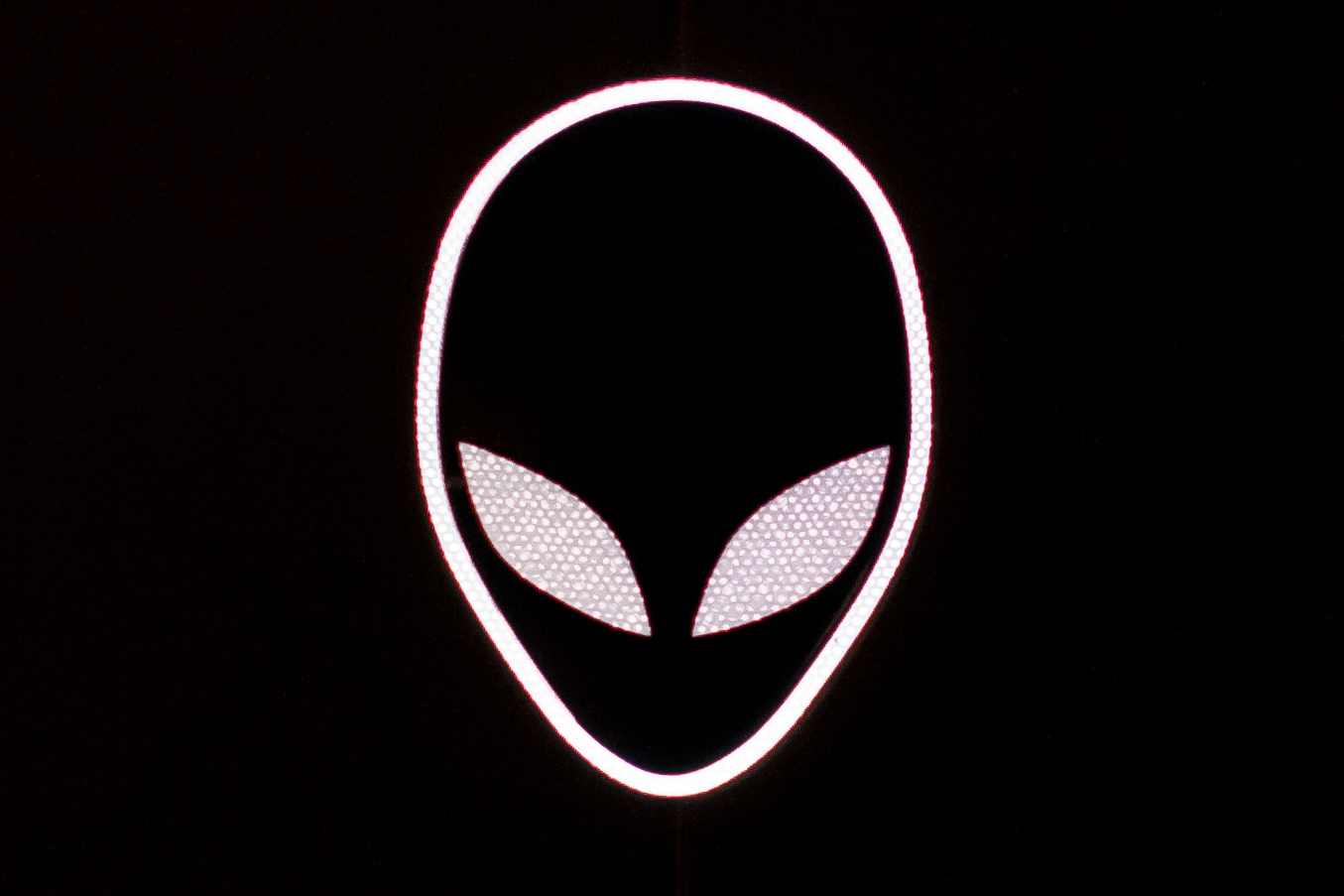

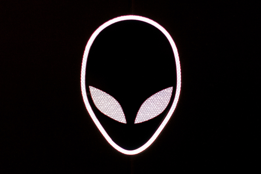

@ed1991 Sorry für die späte Antwort, ja das Mousepad (Touchpad) kann auch "weiß" leuchten, aber hier sieht man am deutlichsten, daß das weiß nur additiv gemischt wird, gut schaut es nicht aus und hat einen Touch in's rosa. Für das TactX habe ich keine andere Lösung gefunden, als die linke Seite eben ganz abzuschalten wenn ich weiß wähle. Hier noch ein paar Impressionen des Laptop mit und ohne beleuchteten Mousepad und mit Fokus auf das große Logo auf der Rückseite sowie Logo und Schriftzug auf der Vorderseite. Die Farbwerte auf den Bildern entsprechen genau meinem subjektiven Eindruck, eben kein reines weiß, ein kleiner Touch rosa bis blau bleibt. Am besten wirkt es noch direkt auf der Tastatur. -

@Lepus87Im AlienFX und TactX kann man das weiß ja nicht direkt angeben, daher ist es im Tool für's TacX auch nicht möglich. Die Datei für's TactX kannst Du unter C:\Users\[User]\Documents\Alienware TactX\default.akp selber bearbeiten, anders wie beim AlienFX ist der Farbcode nicht einstellbar, ggf. in der Registry hinterlegt!? Vielleicht findet ja jemand eine Lösung @Admin / Mod: Könntet ihr bitte die beiden Threads zusammenfügen? Danke https://www.aw-community.com/forum/topic/5584-alienfx-weiß-einstellen/?do=findComment&comment=98602 -
Alienware 17 R4 Alien FX und weiße LED Farbe
Gamer_since_1989 antwortete auf Schnuffel's Thema in Anleitungen & How To
Das Thema hatten wir vor kurzen schon, hatte damit auch herumgespielt, der weißeste Farbton wird jedoch beim Wert #FFFFFFAF. erzeugt. Daher verweise ich gerne auf den Thread indem schon etwas mehr steht. Wobei diese Farbwerte ja additiv gemischt werden, eine rein weiße LED besitzt das Keyboard ja nicht. Was mir bisher noch nicht gelungen ist, ist die Farbwerte der linken Funktionsknöpfe (Alienware TactX) zu definieren. -
