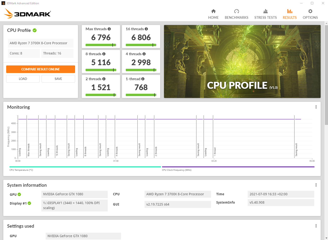

Ich hab den Benchmark mal ausprobiert. Hatte allerdings nur eine gute Stunde Zeit heute. Aber ich denke dafür kann sich mein Ergebnis sehen lassen.
Bei den Szenarien mit vielen belasteten Kernen kam ich nicht über 4800/4725. Ich denke aber, dass das zu machen ist. Ryzen verhält sich halt völlig anders als die Intel CPUs die ich gewöhnt bin. :D Es passiert sehr schnell, dass durch leicht erhöhte Spannung das System instabil wird. Bei Intel wär man nun mit dem Takt runter gegangen oder mit der Spannung hoch. Hier hats manchmal geholfen die Spannung gleich zu lassen und den Takt zu erhöhen. :D
Bei ein bis zwei Threads kam ich bei 4950/4950 raus. Musste da aber schon gut die Spannung hoch drehen - aber das macht die CPU ja eh!
Die Kühlung spielt hierbei tatsächlich fast keine Rolle, da die Belastung relativ gering ist. Ich habe die Lüfter so gelassen und nur die Pumpenkurve ein kleines bisschen aggressiver gemacht. Hatte damit Wassertemperaturen von um die 32°C aber es war eine schön leise Benchsession :D
Ich habe mich hierfür mal mit CTR 2.1 beschäftigt. Vielleicht würde ich über das Bios einen höheren Takt für den Multi stabil bekommen, aber der Single ist dann nicht mehr anpassbar.
Den Benchmark finde ich interessant, da er auch CPUs mit unterschiedlicher Anzahl von Kernen besser vergleichbar macht.
Meine 3700X lieft mit 4,5 GHz All-Core bei 1.45 V, mit Ryzen Master Tool eingestellt. Da der 3D Mark CPU Benchmark nur sehr kurz ist, geht das gerade so mit meiner CPU. Stabil im Alltag ist das vermutlich nicht, da fahre ich das Standardprofil.
Für meine ältere Zen CPU mit weniger Takt und gerigeren IPC als bei den 5000er Ryzen CPUs ist es doch ein gutes Ergebnis, was ich in 10 Minuten erreicht habe. Eventuell geht mehr Takt oder weniger Spannung. Auch hab ich "nur" 3200 MHz RAM.

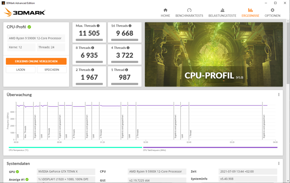

Wie erwartet.
4.8 kacken mit 1.45v direkt ab. 4066mhz Ram bringen keine Punkte. 😅
Bis 8 Threads ca. 8% hinter dir @Sk0b0ld in den Singlecore Tests paar% drüber.  Screenshot spar ich mir
Mehr brauch ich gar nicht testen da mein Daily Setting gut läuft und meine CPU bei 4.7 ne Wall hat und wegen einem Benchmark fange ich nicht an die CPU samt Nebenspannungen neu auszuloten.
hier hat deine CPU gewonnen 😁 GZ

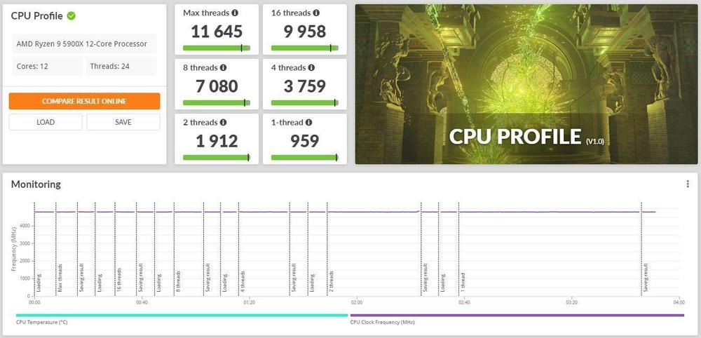

Meiner Erfahrung nach, liegt das meist an zu niedriger Spannung. Die normale Range geht bis 1,5v (lt. AMD Specs) hoch. Hatte bei mir schon bis 1,52v gesehen.
Ich hatte bei mir folgende Werte probiert, wobei ich jetzt nicht weiß wie viel Volt direkt an der CPU anliegend war. Meist ist eine kleine Differenz von VRM bis CPU, aber zumindest sahen meine BIOS-Settings wie folgt aus:
LLC --> Turbo (zweithöchste von 6 Einstellungen) sonst crasht es im vdroop
AMD Overclocking --> Disabled
48,25x @ 1,431v --> CRASH
48,25x @ 1,437v --> CRASH
48,25x @ 1,441v --> pass (aber Punkte schlechter)
48,00x @ 1,431v --> CRASH
48,00x @ 1,437v --> pass (bester Score)
Mit PBO sind's im 2 und 1 Thread-Test bei mir auch etwas besser, wobei ich hier nicht wirklich viel getestet habe. CPU boostet immerhin bis 5.125 MHz. 3D-Mark Link
hab ich bei mir noch nie für ein Benchmark gemacht. RAM usw. funktionieren mit daily Setting auch für OC.
