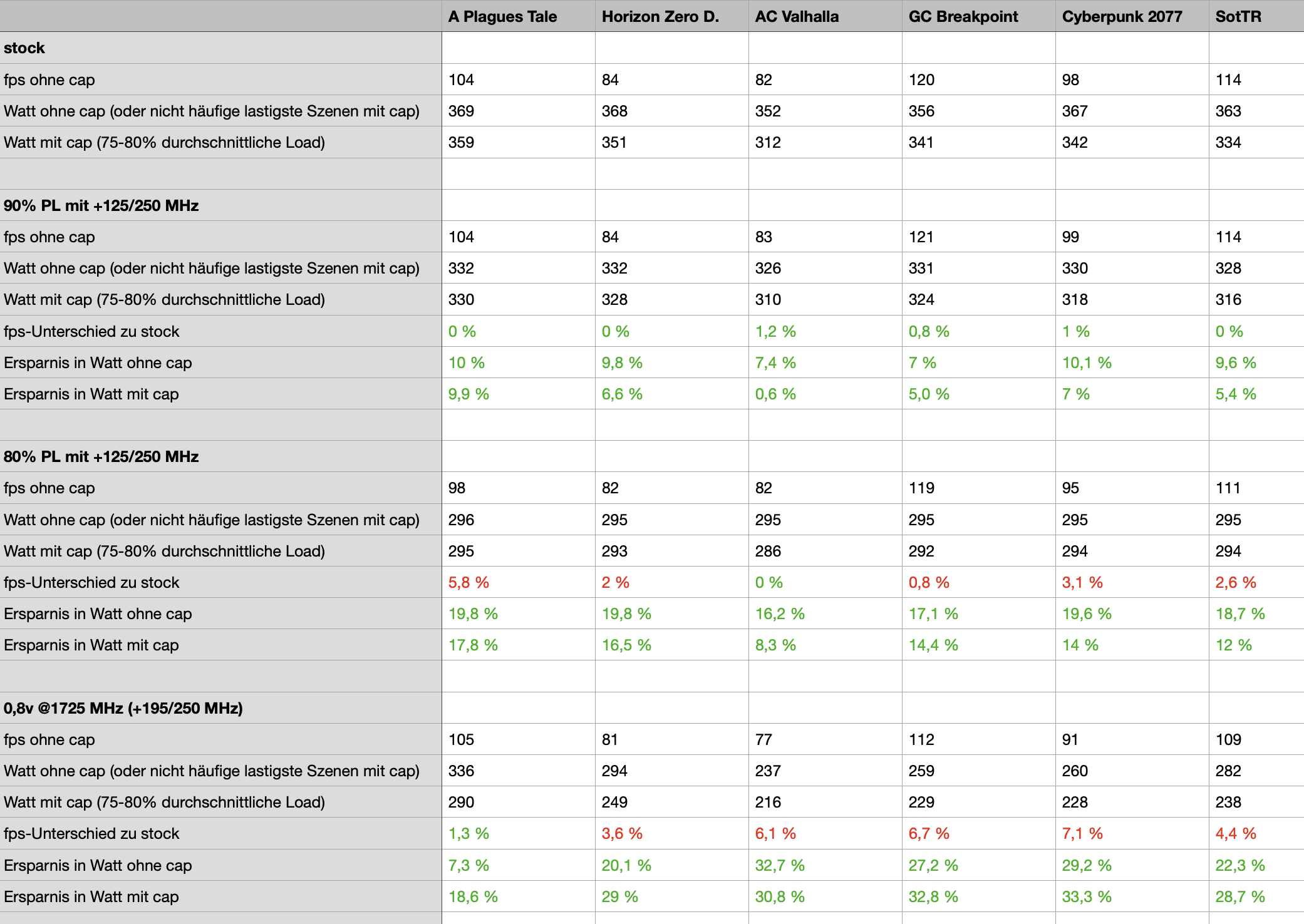

vor 22 Stunden schrieb Silentfan:
1800 MHz statt 1725 MHz @0,8v bringen bei Cyberpunk 2077 4,4% mehr fps, wodurch die 7,1% Verlust auf nur noch 2,7% fallen. Bei AC Valhala sind es immerhin 1,3%, was die 6,1% auf 4,8% fallen lässt. Das ist schon etwas, insofern wollte ich es nicht unerwähnt lassen. Da viele Chips aber keine 1800 MHz dauerhaft stabil bei 0,8v schaffen, überarbeite ich die oben gepostete Tabelle / das Bild nicht und belasse es bei öfter realistischen 1725 MHz.
Fakt ist aber halt: Die geringen roten fps-Verlust-Werte können eben sogar noch etwas niedriger ausfallen - je nach Chip, klar - bei der hohen Energieersparnis wird man aber auch locker mit 1725 MHz bzw. den in der Tabelle zu findenden Werten zufrieden sein, sofern man Effizienz bzw. ein deutlich besseres Leistungs-zu-Verbrauchs-Verhältnis der absoluten Maximalleistung vorzieht.
Ein kleiner Nachtrag noch: Ich hab mal Division 2 getestet, das zieht nämlich auch sehr sehr heftig... haben wir ja schon an mehreren Stellen festgestellt.
Bei 0,8v@1800 MHz frisst das Spiel in meiner Szene bzw. auch bei rund 68 Grad (umso wärmer umso höher ja auch der Verbrauch) ganze 358W... 3090er mit Standard-TDP von 350W laufen da dann schon voll.
Bei 0,75v@1725 MHz genehmigt sich das Spiel in der gleichen Szene maximal 316W, das sind 11,7% weniger Energie. Die Ersparnis bei der Reduktion von 0,8 auf 0,75v lässt sich auf ähnliche Weise natürlich auch auf andere Spiele übertragen, obwohl wir bei AC Valhalla - zumindest in meiner Testszene - nur von 7% sprechen (227W bei 0,8v reduzieren sich auf 211W bei 0,75v).
Man muss halt auch schon schauen, wie gut der Chip bzw. dessen Güte ist. Leute die sich auskennen (davon tummeln sich ja hier einige) wissen das natürlich. Aber ich schreib auch immer für Anfänger, vorallem stille Leser: Bei 0,75v schaffen wohl ich die wenigsten Karten stabil 1725 MHz. Zumindest langfristig, in jedem Spiel, und auch mit DLSS/Raytracing. Am Anfang sieht es immer so aus, als läuft die Karte damit. Aber das zeigt sich ja erst nach einiger Zeit. Eine große Rolle spielt natürlich auch die Temperatur. Mit Wasserkühlung bzw. 50-60 Grad statt um die 70 Grad (oder gar über 70 Grad) ist die Instabilität deutlich weiter entfernt (und 70 Grad benötigen auch ganz grob gesagt 10% mehr Energie als 50 Grad).
Je nachdem wie gut der Chip dann eben ist, muss man sich dann halt festlegen. Ich glaube die wenigsten wollen unter (stabile) 1705 MHz haben, insofern steht oftmals nur 0,8v oder sogar etwas mehr zu Wahl. Für eine (sehr) gute Chipgüte kommt dann aber halt auch noch für 1705+ MHz 0,787v, 0,775v oder 0,75v (oder andere zwischen 0,8 und 0,75v) infrage. Natürlich kann man auch Pech haben und selbst 0,8v reicht nur für (stabile) 16XX MHz aus. Aber selbst das wäre ja noch ein OC, weil der Standard-Takt bei 0,8v bei rund 1575 MHz liegt (ggf. geringfügig mehr oder weniger je nach Modell).
Bearbeitet von Silentfan
Ich hatte das schon Mal getestet. Der Mehrgewinn durch mehr Takt skalierte bei der 3090 extrem gut. Wie ist das in deinen Spielen?
Ich mein 2150Mhz zu 1700 MHz mehr sind ja immerhin 26% mehr Takt.
Darauf habe ich bei meinen Tests nicht geachtet. Es gibt sicher Spiele, wo das so ist, aber definitiv nicht bei allen:
"1800 MHz statt 1725 MHz @0,8v bringen bei Cyberpunk 2077 4,4% mehr fps. Bei AC Valhala sind es immerhin 1,3%."
Cyberpunk skaliert komplett mit dem Takt. Valhalla nicht - neben einem CPU-Limit gibt es auch immer mal wieder irgendwelche komischen Engine-Limits.
edit:
Was in meinen Ausführungen in den vorherigen Posts von mir noch fehlt - und ich hiermit nachhole - ist der Hinweis, dass auch gerne vergessen wird bzw. manche nicht wissen, dass nicht nur mehr Spannung und höhere Temperatur mehr Verbrauch produzieren, sondern auch der Takt: So verbrauchen 75 MHz mehr bei 0,8v direkt mal 4,9% mehr Energie bei A Plagues Tale. Mehr oder weniger kann man das auf andere Spiele sicher auch übertragen.
edit2:
Und abschließend noch: lasst euch nicht von hohen Werten verunsichern, die manche (angeblich) bei Ihrem Undervolting-Setup nutzen. Bestens Beispiel: 1800 MHz bei 0,8v = das läuft so gut wie auf keiner Karte stabil.
Ich hatte schon sieben 3090 (für zwei habe ich mich entschieden, die ich behalten habe) und keine davon lief wirklch rockstable mit 1800 MHz @0,8v. Spätestens mit einem sehr langen Loop bei Metro Exodus (mit DLSS und RT) oder einer langen Division2-Session kommt dann irgendwann doch der Absturz. Ich will nicht sagen, dass es solche Exemplare nicht gibt - aber sie sind glaube ich eher selten.
Ich nutze ja 1725 MHz bei 0,8v (das ist auch in meiner Tabelle zu finden) und das sind ja auch immerhin schon +201 MHz gegenüber stock... in der Tabelle stehen übrigens +195 MHz, aber wollen wir mal nicht so pingelig sein. :P
Möglicherweise würden auch 1755 MHz laufen, aber auf 30 MHz kommt es mir nicht an, die baue ich gerne immer nochmal als weitere Sicherheit ein. Denn am allerwichtigsten ist mir ein stabiles System!

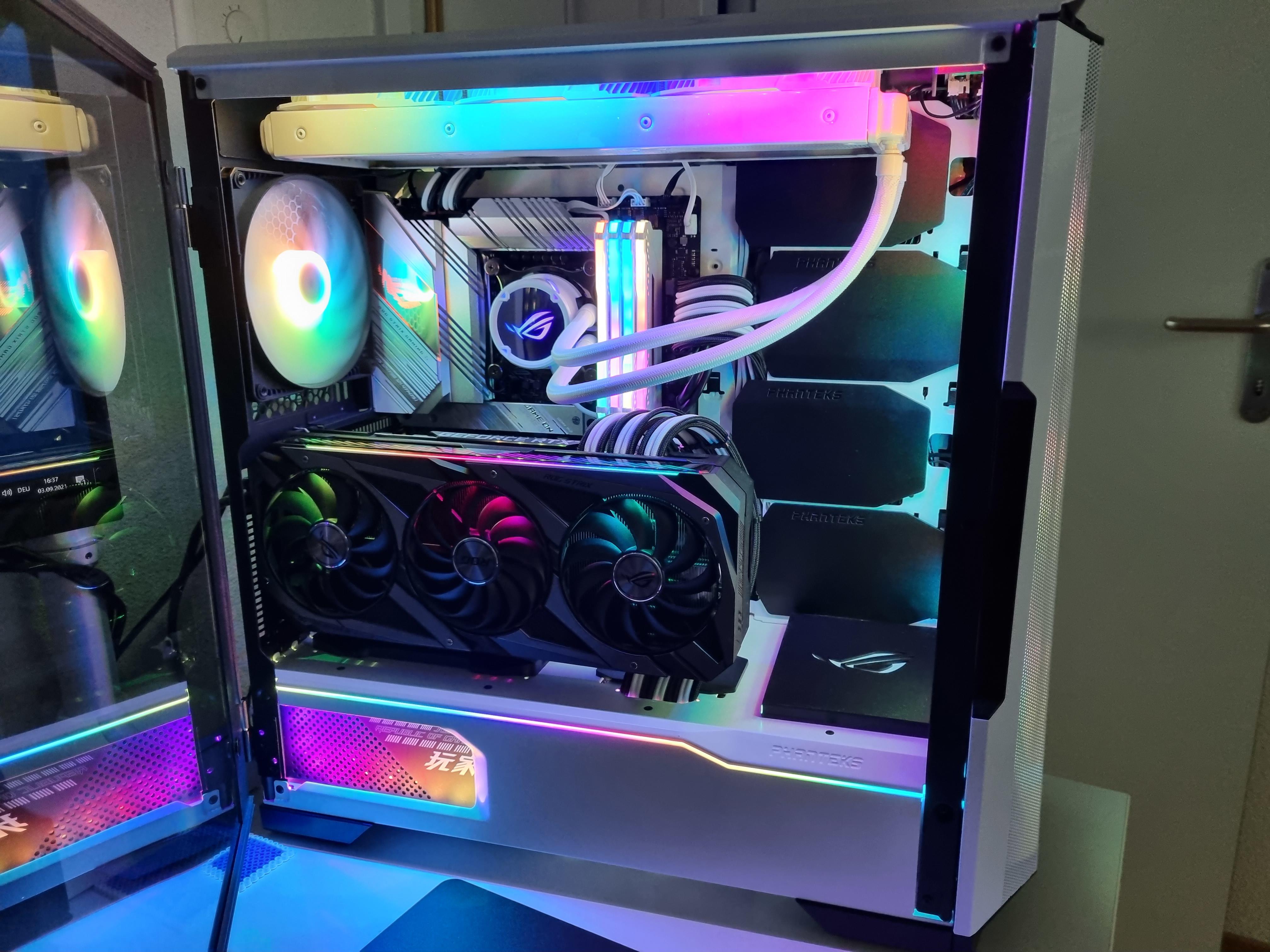

Hab meinen Rechner vor knapp 2 Monaten komplett fertig gestellt. Neues MB (Asus RoG Strix Z590-A) 2x Asus RGB Strips, 2x Phanteks RGB Strips, welche im Hintergrund agieren. Die RAMs sind nun 32 GB 3600er von Corsair RGB Pro statt der alten 32 GB 3200er. Ansonsten ist alles beim alten geblieben.
Die weisse oder Gundam Asus ROG Strix RTX 3090 OC wär noch Hammer aber egal. Bin auch weiterhin mit der normalen RTX 3090 OC mehr als zufrieden.
