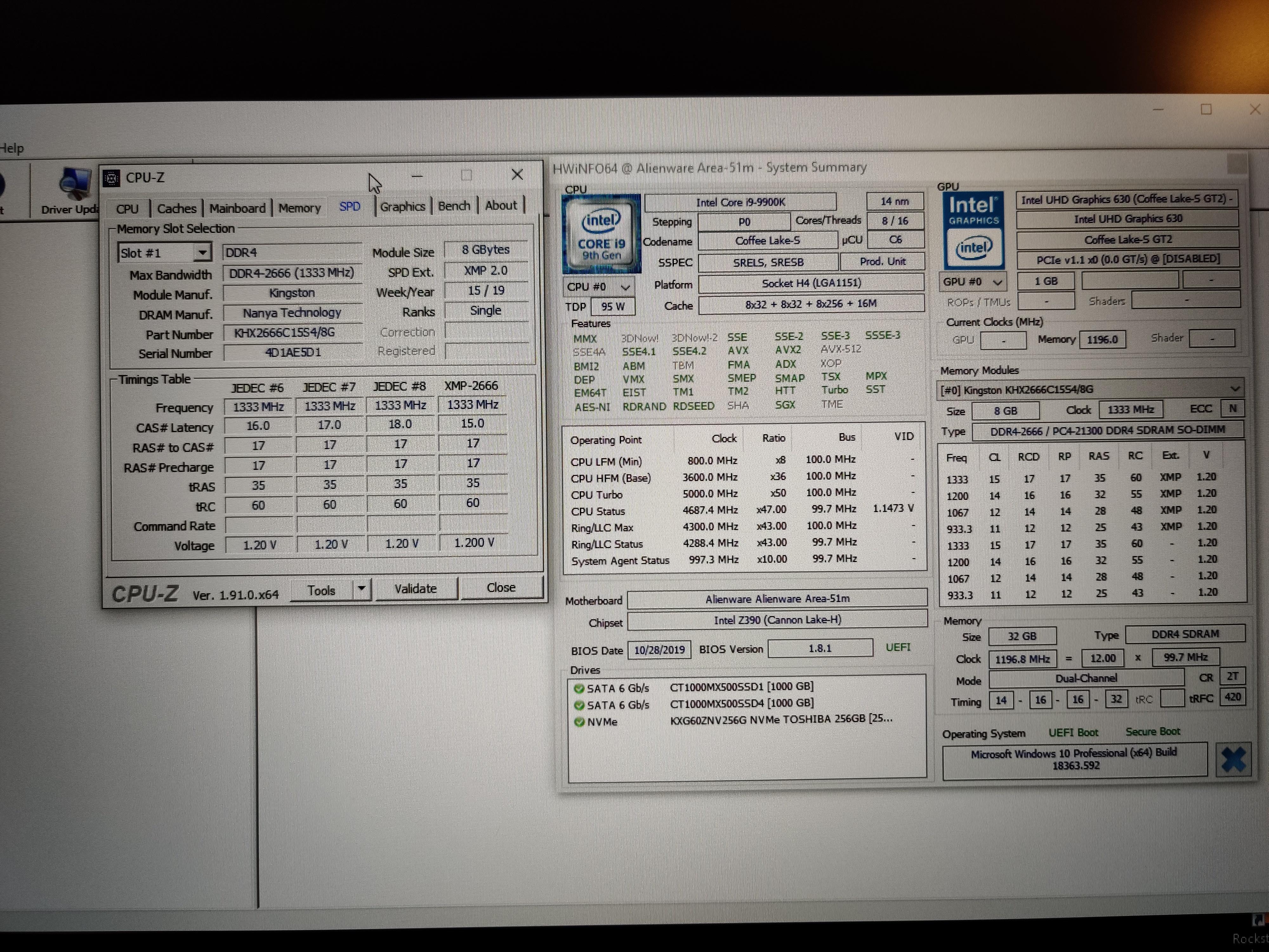

Läuft mein RAM jetzt mit 2400 Mhz oder 2666Mhz ?
Im AWCC steht auch nur 2400Mhz ?
Bearbeitet von K54
Sofern ich das richtig erkenne, 2.400 MHz
IMG_20200129_204738.jpg.e6f44d8d5f5149cae0f24aa4a4d1f8e9.thumb.jpg.0b92ce7634f9fb51dbd70e6b45848352.jpg
Ansonsten bei CPU-Z auf den Reiter Memory gehen und gucken auf welcher Frequenz der RAM läuft. Hast ja nur ein Bild von dem Reiter SPD.
Jep da steht auch nur 2400.
Es sind die passenden Riegel mit den besagten JEDEC Profilen. Musste man da etwas einstellen, um den RAM schneller laufen zu lassen ?
vor 2 Minuten schrieb K54:
das weiß halt noch keiner so genau ^^
