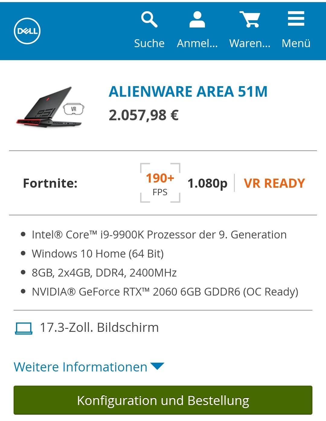

Das Modell mit i9 , 2080, 144hz Gsync Display in Schwarz und minimaler Speicherkonfiguration kostet 2856€.
Da ich erstmal davon ausgehe, dass du die 14% Rabatt nicht nochmal bekommst, aber du geschrieben hattest, dass du noch einen 10% Gutschein hast wärst du bei bei 2571€.
32gb "guter" RAM von Kingston kostet zurzeit nur 140€. Macht also 2711€.
Wenn du dir jetzt so wie ich ( kannst natürlich auch was anderes kaufen ) eine 1Tb Crucial MX500 kaufst für 106€ wären wir bei 2817€. Das sind gute 800€ !!! Unterschied dafür, dass du wirklich nur die Bodenplatte entfernen musst.
Bitte korrigiert mich wenn ich falsch liege.
Bearbeitet von K54
Wähle zuerst die Konfirmation mit i9 und 2060. Danach im Konfigurator 2080 und das Display wählen.
Müsstest bei 2856€ landen.
