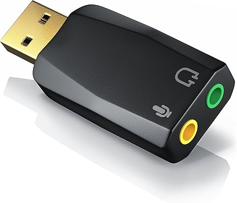

Wie muss man sich so eine Soundkarte eigentlich vorstellen - die interne Soundkarte leitet ja Audiosignale an Audioausgänge am Laptop bzw. an die Lautsprecher weiter und was macht eine USB-Soundkarte, ist es eine Art USB-Stick, der singen kann oder wie? :) bzw. hat der dann einen Audioausgang? verstehe nicht ganz wie das funktionieren kann.
vor 36 Minuten schrieb Artamstart:
Genau, das ist ein USB Stick mit Digital zu Analog Konverter und kleinem Verstärker, an den du via Klinke Kopfhörer usw. anschließen kannst. Bildergebnis für usb soundkarte
Ein USB Stick mit Klinkenbuchse quasi.
